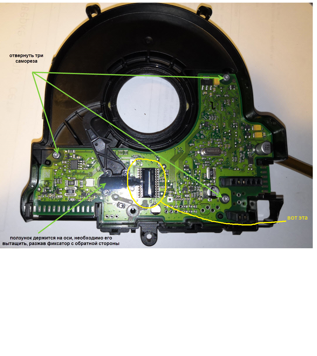

Когда дурная голова рукам покоя не дает, возникают разного рода геморрои с машиной. После замены шруса у меня возникла проблема с датчиком положения руля. На табло высветилась машинка на неровной дороге и я еще добавил лампочку ABS, запустив калибровку руля через VSDC, он же Вася диагност.
Из-за чего все произошло. В процессе замены шруса я отсоединил датчики ABS. На включенном зажигании поворачивал руль. Потом, когда все собрал, завел машину, загорелась лампочка "Машинка на неровной дороге" и на информационном табло появлялась надпись ESP Fault! Дальше я посчитал что нужно откалибровать руль. Шаловливые ручки залезли в диагностику и запустили процесс калибровки руля. В итоге добавилась еще и лампоча ABS. Диагностика VSDC показала, что датчик четко видит положение руля и вращение руля в обе стороны отслеживаются. Но есть ошибка которая показывала, что руль крутится с какой-то бешенной скоростью. Прочитал я ее в Электронике рулевой колонки/измеряемые велечины. Там перелистываются группы и водной из них видно скорость вращения руля.
После этого пришла хорошая мысль, полезть в интернет и начать изучать этот вопрос. Перелопатил много сайтов, кто-то обходился заменой датчика G85, стоит он не малых денег. И при этом еще не всем эта процедура помогает. Но мозг понимает, что я ничего особенного не сделал, когда занимался с машиной, физически он сломаться не мог от того что я крутил рулем. Значит просто где-то что-то глюкануло. ВАГ группа, она такая. Надо понимать когда зажигание можно включать, а когда не стоит. Полазив еще по сети, понял, что полетел EEPROM в датчике положения руля, а точнее слетел дамп памяти. При определенном стечение обстоятельств в нем прописывается шибка и дачик руля перестает работать. Забавно, что ошибка прописывается в eeprom машиной. Думаю это недоработка завода.
Кинул на Драйве клич спецам, люди откликнулись, был вариант у себя дома подъехать к человеку, он на машине обещал его исправить, но не получилось. Аудюшная программа бессильна, она просто показывает что датчик неисправен, предлагала проверить предохранитель. Хотя Вася видит, как руль крутится. Второй вариант, это отправить датчик в Питер, но это меня не устраивало. Решено было делать самому.

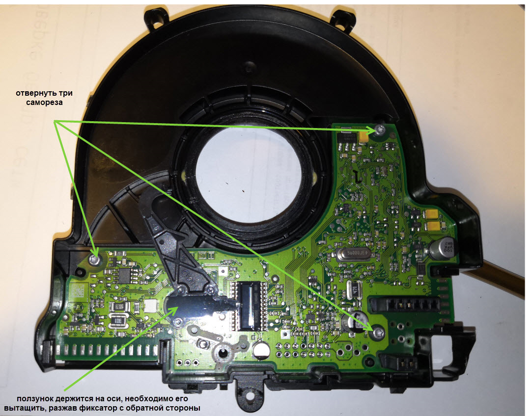

Благо все можно исправить и делается это все довольно несложно. Сама процедура по снятию датчика, занимает минут 15. Плюс добраться до eeprom, еще миниут 15 и 5 минут на то, чтобы прошить дамп памяти. Потом все в обратную сторону собрать. Находясь на карантине, не спеша, спокойно, я потратил часа 2 максимум.

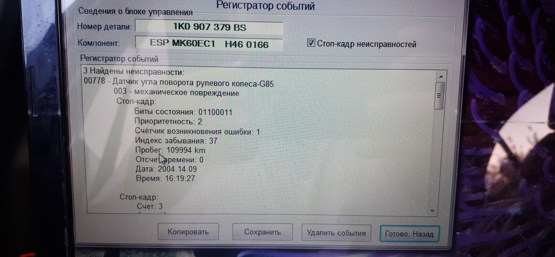

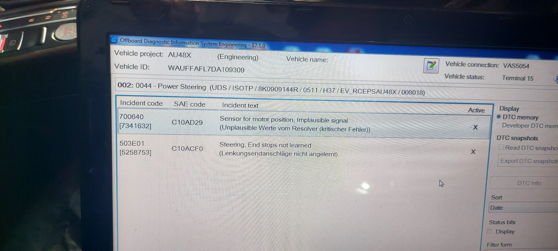

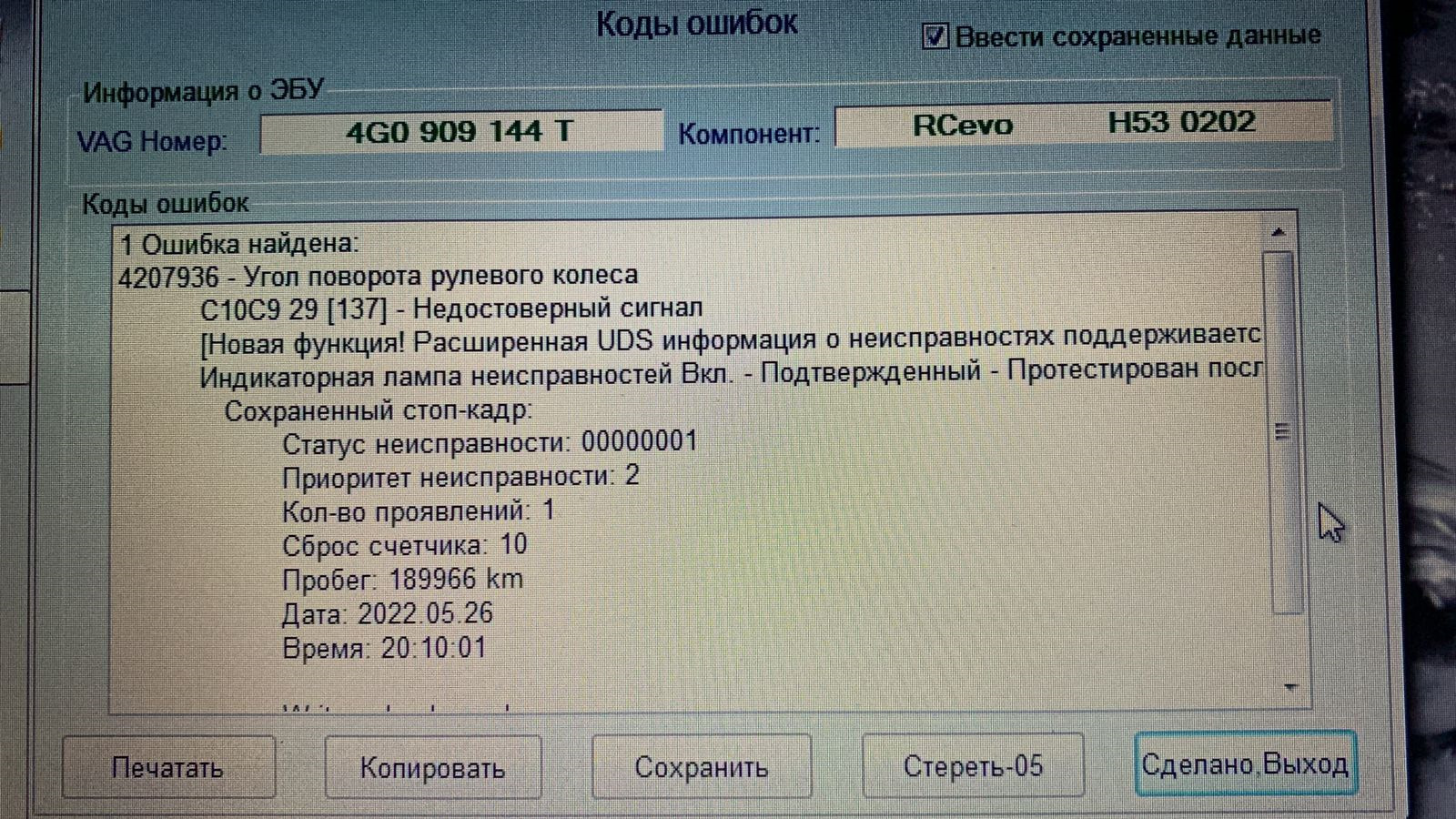

Ниже привел ошибки, которые связаны с данной проблемой:
03- Электроника тормозной системы — Статус: содержит неисправности 0010
04- Датчик угла поворота рулевого колеса — Статус: OK 0000 (Что самое интересное, датчик читает положение руля)
16- Электроника рулевой колонки — Статус: содержит неисправности 0010
Адрес 03: Электроника тормозной системы (J104) Файл QML:. 8K0-907-379-V1.clb
Номер детали ПО: 8K0 907 379 CA АО: 8K0 907 379 CA
Компонент: ESP8 quattro H04 0010
Ревизия: -------- Заводской номер: --------------
Кодировка: 094508
Мастерская #: WSC 06325 000 00000
2 Найдены неисправности:
01486 — Запущена функциональная проверка системы
000 — —
Стоп-кадр:
Биты состояния: 01100000
Приоритетность: 4
Счётчик возникновения ошибки: 1
Индекс забывания: 192
Пробег: 245996 km
Отсчет времени: 0
Дата: 2020.04.13
Время: 20:55:35
00778 — Датчик угла поворота рулевого колеса
013 — Проверте память DTC
Стоп-кадр:
Биты состояния: 01101101
Приоритетность: 6
Счётчик возникновения ошибки: 3
Пробег: 245996 km
Отсчет времени: 0
Дата: 2020.04.13
Время: 20:55:35
Адрес 16: Электроника рулевой колонки (J527) Файл QML:. 8K0-953-568.clb
Номер детали ПО: 8K0 953 568 G АО: 8K0 953 568 G
Компонент: Lenks.Modul H16 0014
Ревизия: -------- Заводской номер: 90304IJ1000FH
Кодировка: 000092
Компонент: E221 — MFL H01 0006
014 — Неисправен
Стоп-кадр:
Биты состояния: 01101110
Приоритетность: 2
Индекс забывания: 191
Пробег: 246012 km
Отсчет времени: 0
Дата: 2020.04.16
Время: 19:10:08
Стоп-кадр:
(нет узла): 44.0
Текст: 2C8DFFFFFFFF00C0FF
СІD
Raw, Index/Key Err.: 255 255 000
Текст: 239D12007D001D8003
Интервал: 4608 cm
Затухание: -29 dB
Об/мин: 354 /min

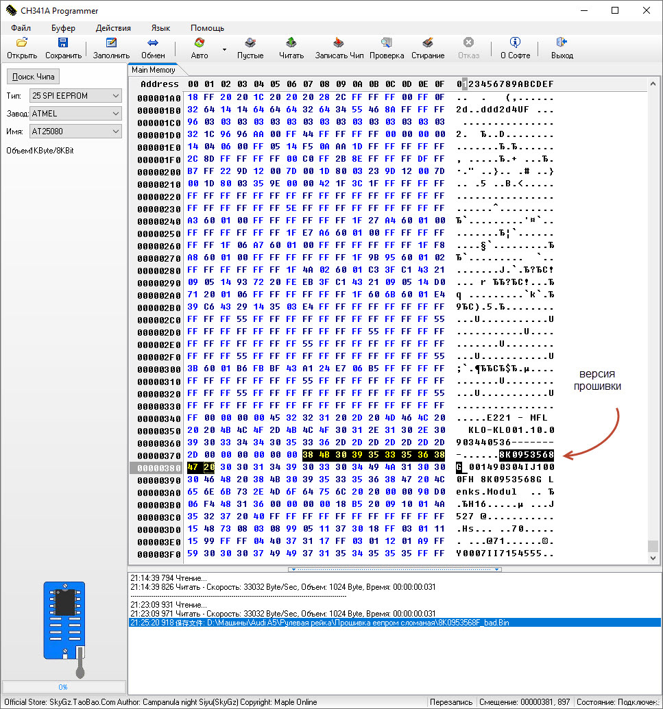

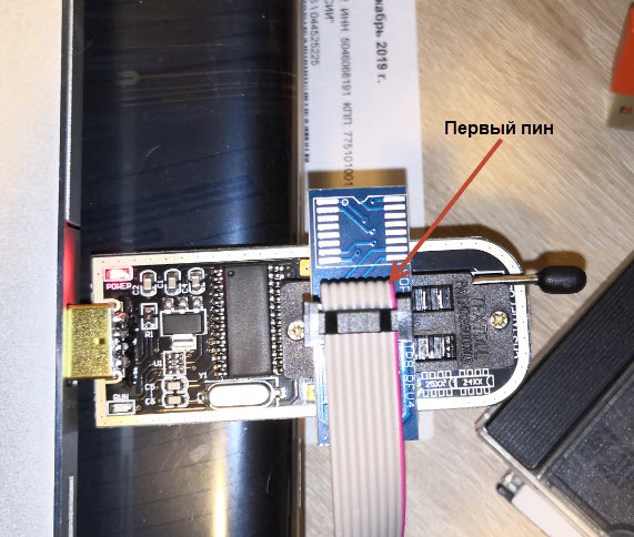

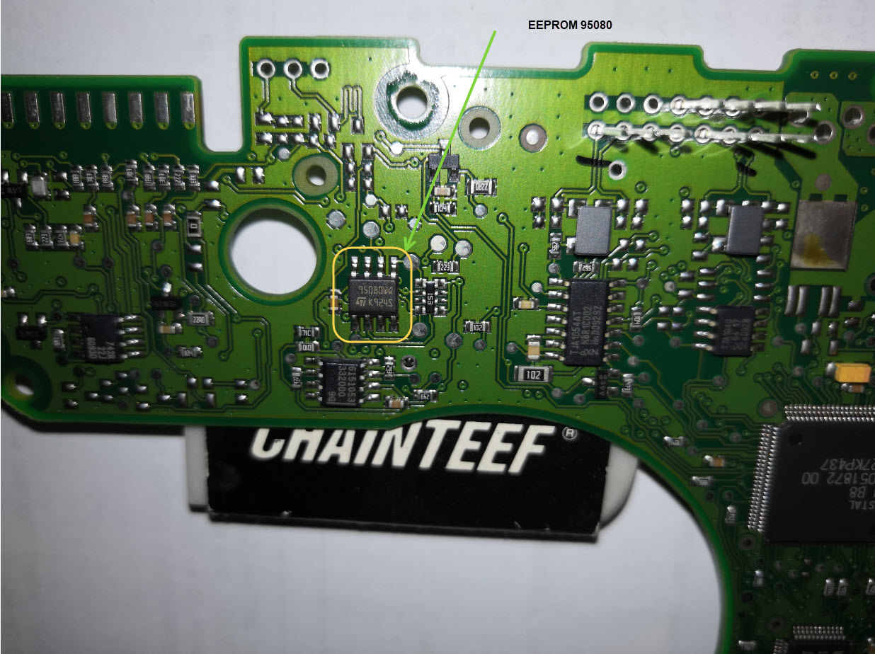

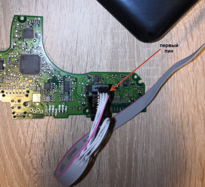

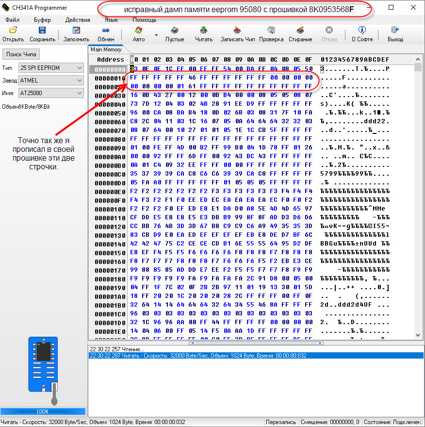

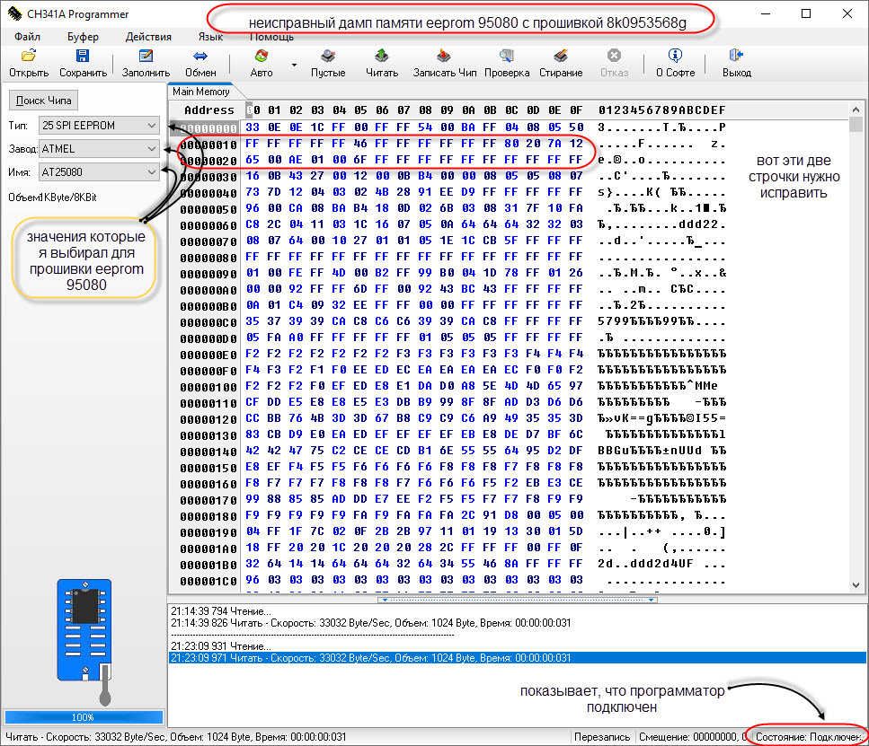

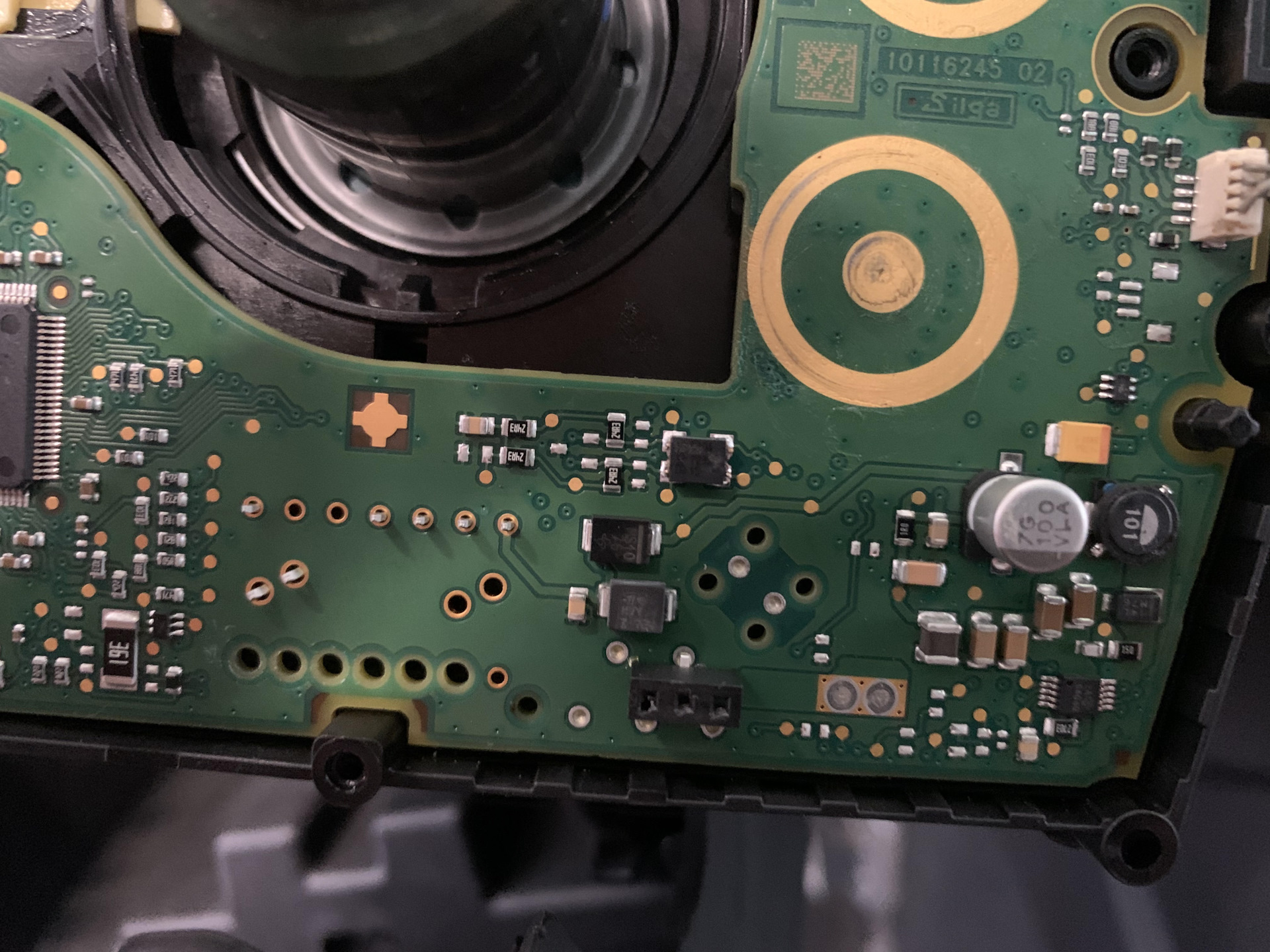

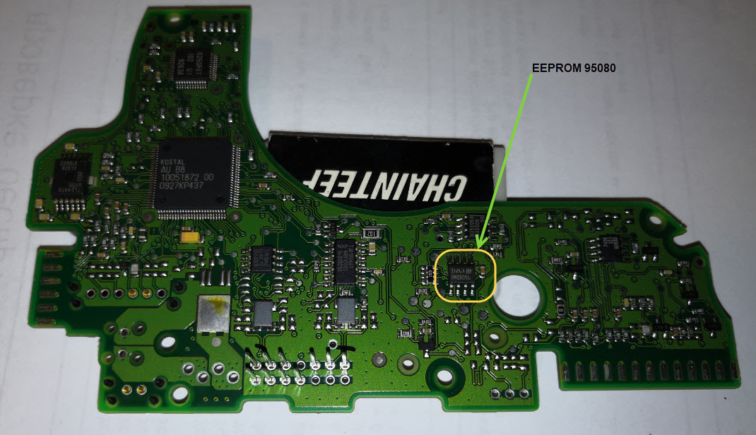

И так, поехали. Хотел заказать на ALiexpress программатор CH341A, но потом нашел у себя в городе человека, который продал мне его в новом состоянии за 650р вместе с щипцами, чтобы не выпаивать EEPROM.
Скачать к нему драйвер и программу можно тут. Так же они есть в открытом доступе.

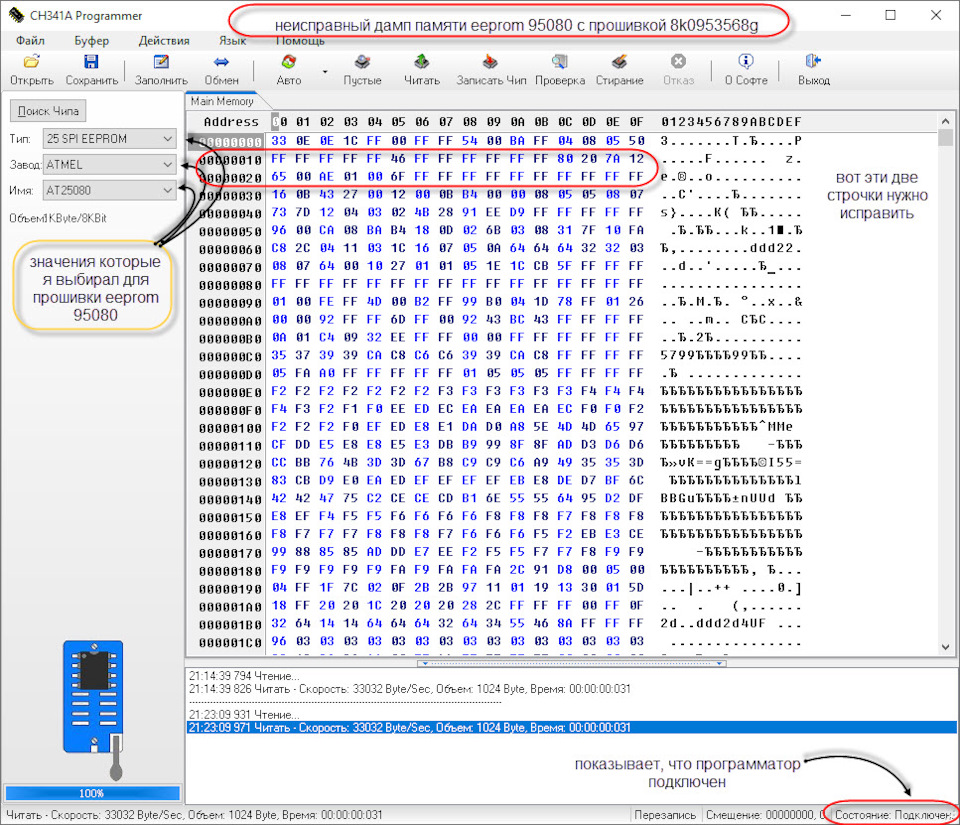

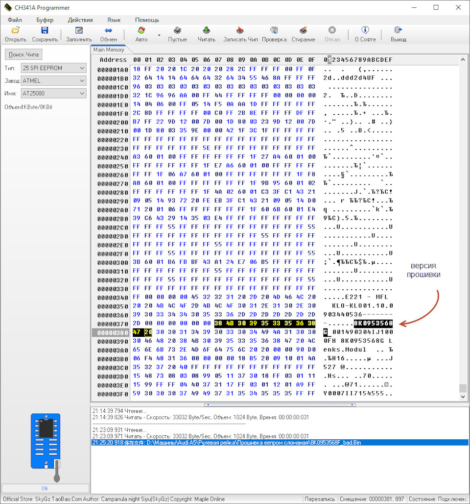

Далее задача была следующая. Нужно найти исправный дамп памяти к моему EEPROM. Когда считываем прошивку, то в ней видно, какая версия. У меня была 8k0953568g. Задача состоит в том, что в прошивке нужно исправить две строчки. Лишнего ничего не нужно трогать. Если полностью загрузить исправную прошивку, то там возникнут проблемы с привязкой к автомобилю или что-то подобное. Поэтому, чтобы сохранить все необходимые настройки и избежать в будущем других вопросов по этому датчику, исправить нужно только две строки. Я всю сеть перерыл, не смог найти свою прошивку, но зато нашел 8K0953568F (отличие в последней букве). На одном сайте есть возможность за 1500р залить им свою прошивку и получить обратно исправную. Но я жмот еще тот)) Нашел у них же архив с прошивками, но он запаролен. И хотя они сами пишут какой пароль, я чего только не пробовал, не подходит. Так что если у кого есть желание или возможность его вскрыть, пишите. Понимая, что ничего уже хуже и быть не может, я считал из прошивки 8K0953568F необходимые мне две строки и записал их в свой еепром. Недостаток программы в том, что она не копирует данные. Пришлось в ручную править дамп. Записал в еепром. Затем перезагрузил программу, проверил, что прошивка записалась и побежал в машину.
Собрал все обратно, завел машину и обратил внимание, что нет звукового сообщения ESP Fault, и погасла лампочка ABS. Подключил диагностику, пробежался по блокам, почистил все ошибки связанные с рулевым колесом. Погасла машинка с неровной дорогой, но при этом появилась обратно лампочка ABS. При этом висела ошибка 01486 — Запущена функциональная проверка системы. Понимаю, что вот теперь нужно откалибровать рулевое колесо, точнее завершить в конце концов запущенное. Раньше ошибка в датчике G85 не давала завершить ее. На месте я повернул колеса в крайние положения, а потом проехался возле дома и буквально через 20м лампа ABS погасла. УРА! победа. Подключаю диагностику, проверяю. Все исправно работает, датчик положения рулевого колеса показывает четко положение колес.
Вот собственно и все что нужно было сделать.

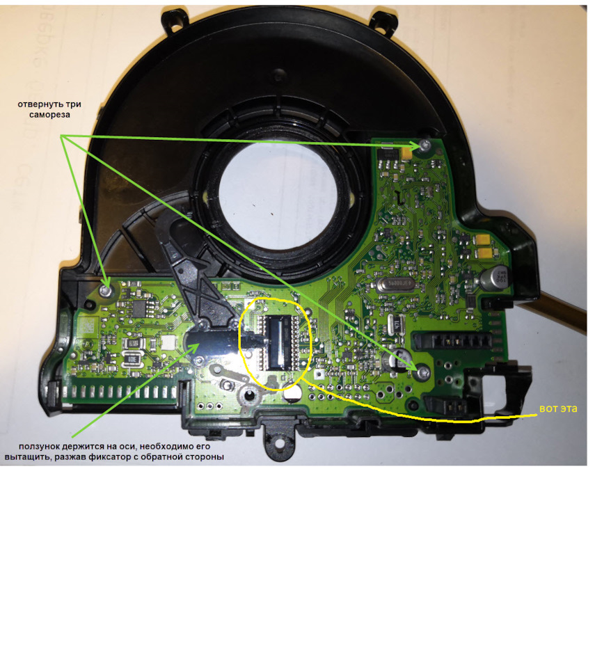

А как вот эту качельку выставить? Она ж должна в определенную канавку попасть снизу большо оптического диска черного
Привет, как в итоге выставил?
Та там не принципиально как в паз вставить. Главное потом в среднее положение выставить

Добрый день. Статья очень полезная. Машина ауди а4 б8, датчик положения 8k0953568f. Была ошибка 00778 013- проверьте память DTC, поправили дамп в епроме, стала выходить ошибка 00778 008-не достоверный сигнал. При проведении адаптации в 16 блоке выходит ошибка. Может подскажешь куда копать?
Привет! Извиняюсь, долго не заглядывал. Честно сказать, пока не знаю чем помочь. Если еепром поправил, то стоит попробовать все ошибки стереть, и проехаться.
Сообще, удалось что-то найти, как твою проблему решить?

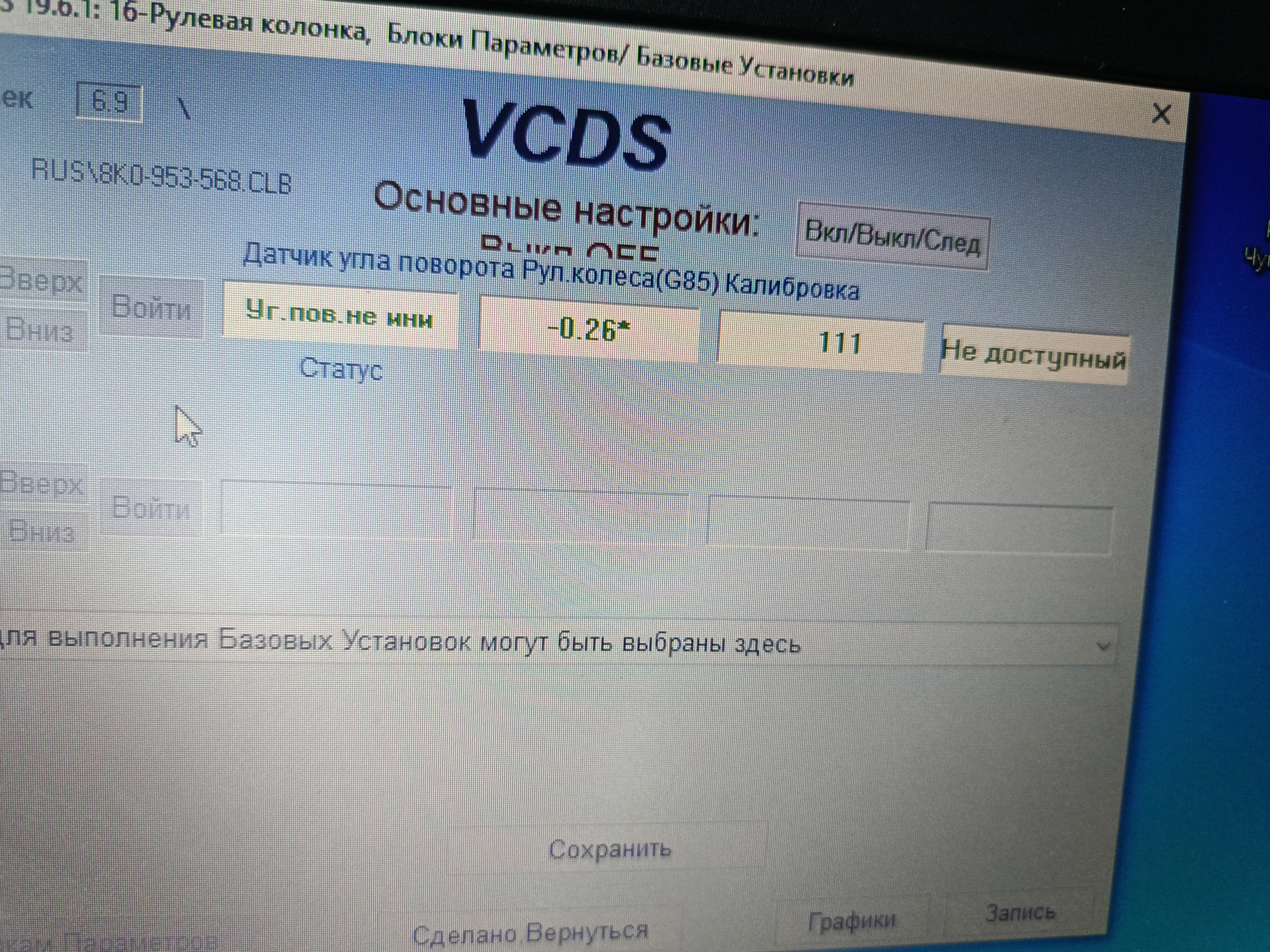

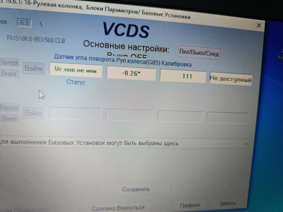

Все пишут что датчик неисправен, так как в окне адаптации пишет что не инициализирован. Заказал новый датчик, жду когда придет
Если еепром слетает, то датчик будет выдавать ошибку. Может проблема в прошивке? Пробовали проверить данные в адресных строках 010 и 020?
Больше ничего не пробовал. Сегодня поставил новый датчик, сделал адаптацию, все, ошибка ушла.
Вообще, сейчас пришло в голову. Может кольцо по оборотам не правильно было лицензировано. Первый раз такое встречаю, чтобы ошибка с одной на другую ушла. Но был случай, что у человека не было выставлено центральное положение
Когда собирал проверял, количество оборотов кольца было одинаково что вправо, что в лево.

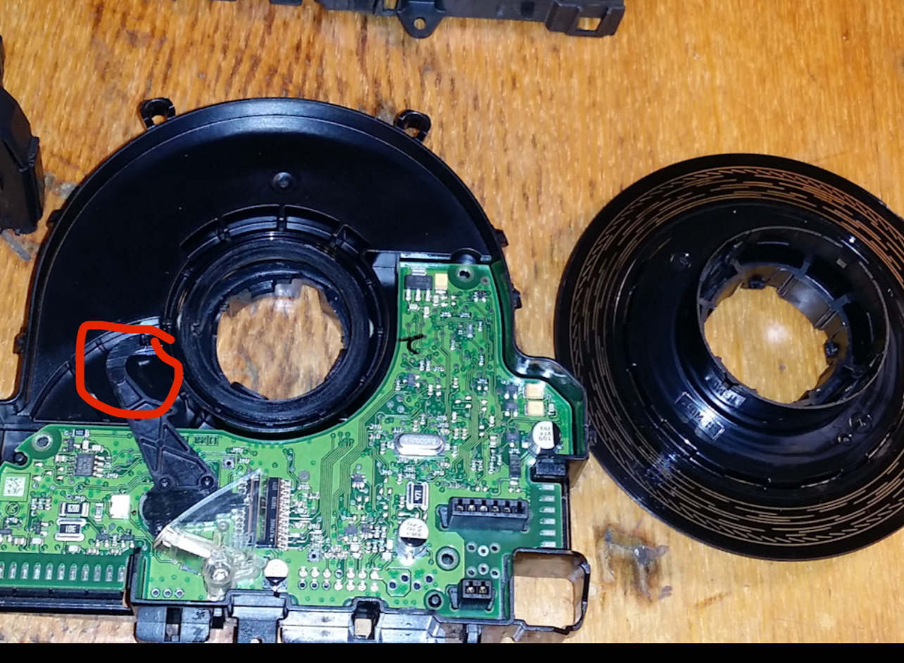

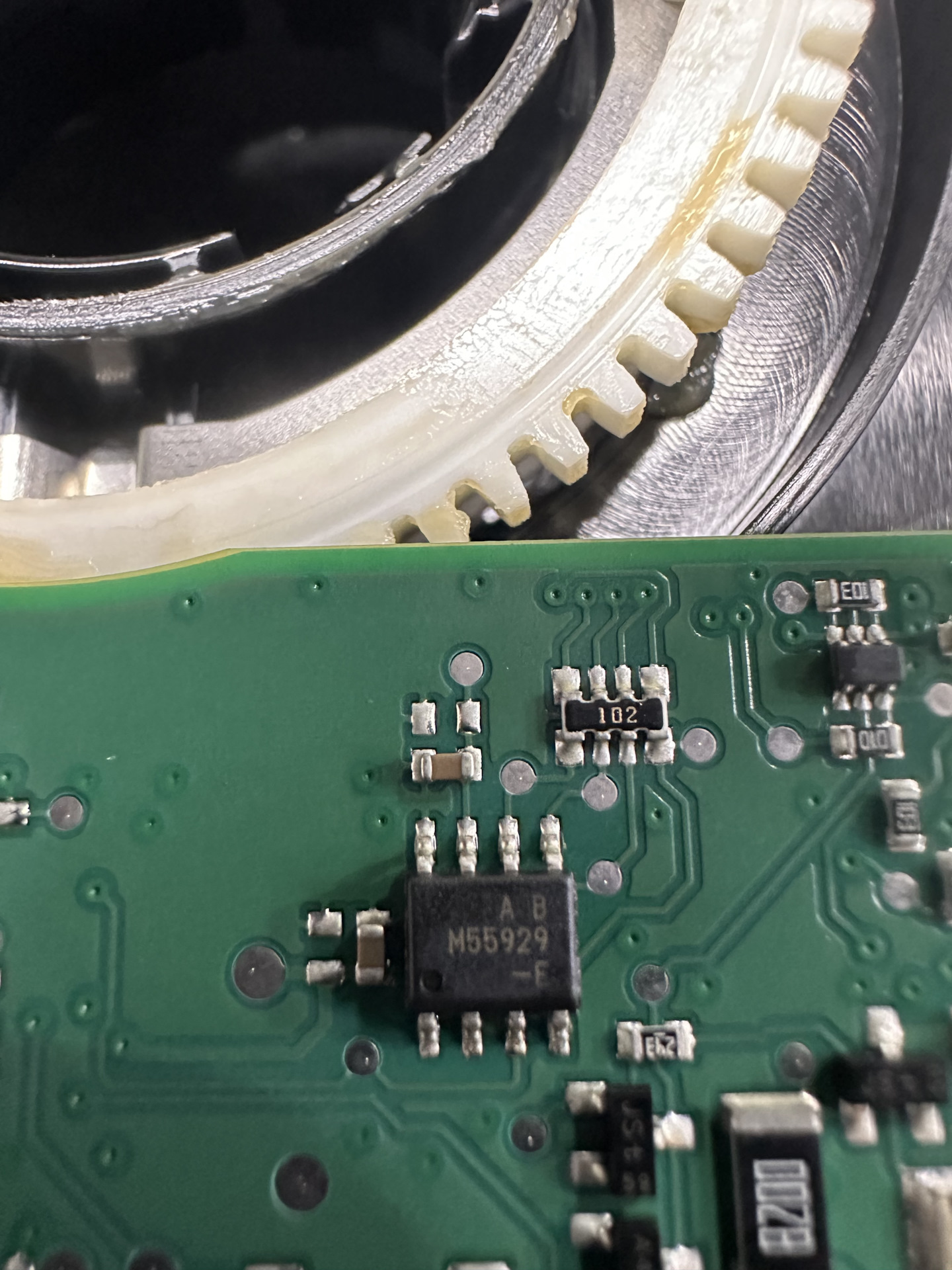

Добрый вечер у меня немного другая проблема. 8K0953568F ругается на неправдоподобный сигнал датчика при вращении. Показания идут правильно но в какой-то момент показывает 819градусов буквально один градус поворота и дальше опять идут нормальные показания, потом опять где-то через 5 градусов все повторяется. Разницы нет в какую сторону крутить. Краша нет. езжу уже 2 года. Сначала ошибка появлялась очень редко, но сейчас уже даже на месте при не большом повороте руля Esp fault и машина ведет себя не адекватно. Посоветуйте пожалуйста что делать. Есть мертвый донор с рабочей оптической сборкой MLX75005E. Поможет ли пересадка или дело в чем-то другом? Спасибо
Добрый день. Думаю проблема в шлейфе. Нужно лезть в кольцо и проверять шлейф. Такая плавающая ошибка скорее всего от плохого контакта. Шлейф постепенно переламывается. Там где есть перелом, контакт ведёт себя не адекватно.

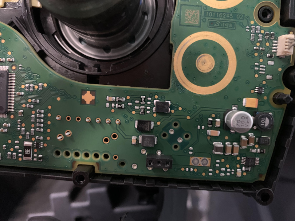

Шлейф увы тут никак не связан с датчиком. Датчик и без шлейфа функционирует. Единственная функция шлейфа в том, что он передает крутящий момент от руля к датчику на блоке управления. Шлейф только на подушку, сигнал, подогрев и мультируль. Поменял оптическую сборку MLX75005E, полет нормальный. Дальше видно будет.
Что за оптическая сборка?
Обвёл жёлтым
Понял, спасибо 👍🏼
Удачи.
Emil130
Обвёл жёлтым
Привет, похожая проблема, как выявил, что проблема в этом?
Привет, честно говоря, там ломаться нечему особо. Или он вообще дохлый или глючит. Да и донор у меня был с дохлым контролером. Пока проблем ни разу не возникло после этого.
Контролер это то, что желтым обведено, правильно? Оно поидее подойдет и другого кольца, которое например без круиза, верно?
Контроллер это мозги блока. А желтым обведен оптический датчик, считывающий положение руля.

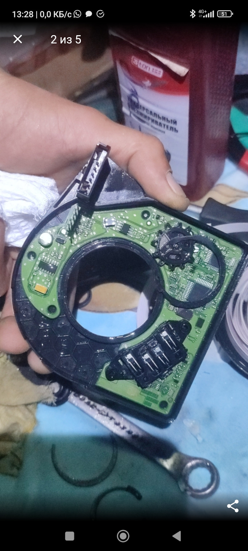

Привет, как ты установил ползунок, который над платой, когда собирал обратно?
Привет. Очень просто. Ставишь диск на место. Аккуратно вращаешь его до крайнего положения, очень аккуратно, чтобы не испортить ползунок, а затем в обратную сторону, до упора. От центрального положения получается 2 с копейкой оборота в каждую сторону. Выставляешь в центр и все собираешь

Там 10, и 20 строка правиться?
Да. Только своЮ прошивку сначала прочитай и сохрани. Потом пправь, как на картинке. После правки, прочитай ещё раз, чтобы убедиться, что записалось. Когда будешь собирать машину, главное не включай зажигание. Если машина в гараже, то можешь АКБ отключить. На одной машине делал, пришлось дважды прошивать. На второй раз АКБ отключили, все собрали и нормально заработало.

Anyone who can help for Q5 2018 FY model? How to understand which EEPROM i need?
My error is-
B1168 04 [009] — Internal System Fault
Сделай общее фото платы, а так же сделай фото обратной стороны. Предположу, что EEPROM находится с обратной стороны платы.
там епром прямо в проце, но тоже решаемо. Ищу как раз как
Продожение 😂, торексы нужны Т30 и Т20, Т30 снимаем подушку и хомут, котрый держит рулевое кольцо или стрекозу, Т20 снимаем пластик, нижнию часть его, рулевой колонки, звездой М12 откручиваем руль

Спасибо добрый человек, сегодня я тоже победил ошибку 00778.
Читал с программатором ORANGE, только маркировку ввёл M95080, производитель ST.
Привет,
а почему вы выбрали ATMEL AT25080 ? в ORANGE программаторе есть ST ST95080 1Kx8, может отот чип выбрать?
боюсь чтобы не увалить ЕЕПРОМ .
Привет! Когда готовился, читал разные статьи. И в одной из статей человек таким же вариантом все сделал. Поэтому не стал экспериментировать, а сделал так же.

Подскажите пожалуйста, для коррекции обязательно нужна исправная копия дампа eeprom слитая с исправного блока или достаточно иметь файл прошивки ?
Достаточно иметь исправный дамп. Из него нужны две строчки. Я у себя строчки в ручную прописал, как в исправном.
Если просто чистый-исправный дамп залить, то нужно будет делать всякие манипуляции по типу привязки, что-то подобное.

Как узнать какие именно строчки надо править?
Выделил на скрине специально. В интернете много информации. Но править нужно только их.
В этом и был вопрос, как найти "битые строки".
Найти битые можно только если есть чистая прошивка и битая. Методом сравнения видимо можно найти. Я неделю где-то изучал этот вопрос. Благо есть интернет. Единственное, не смог свою оригинальную найти прошивку, поэтому пошел другим путем. А когда программатор достал, то уже отступать некуда было.
ecufix-lab.ru/dump-tool/g85-remont/
Привет!
А как правильно собрать сам программатор? Буду делать это впервые.
