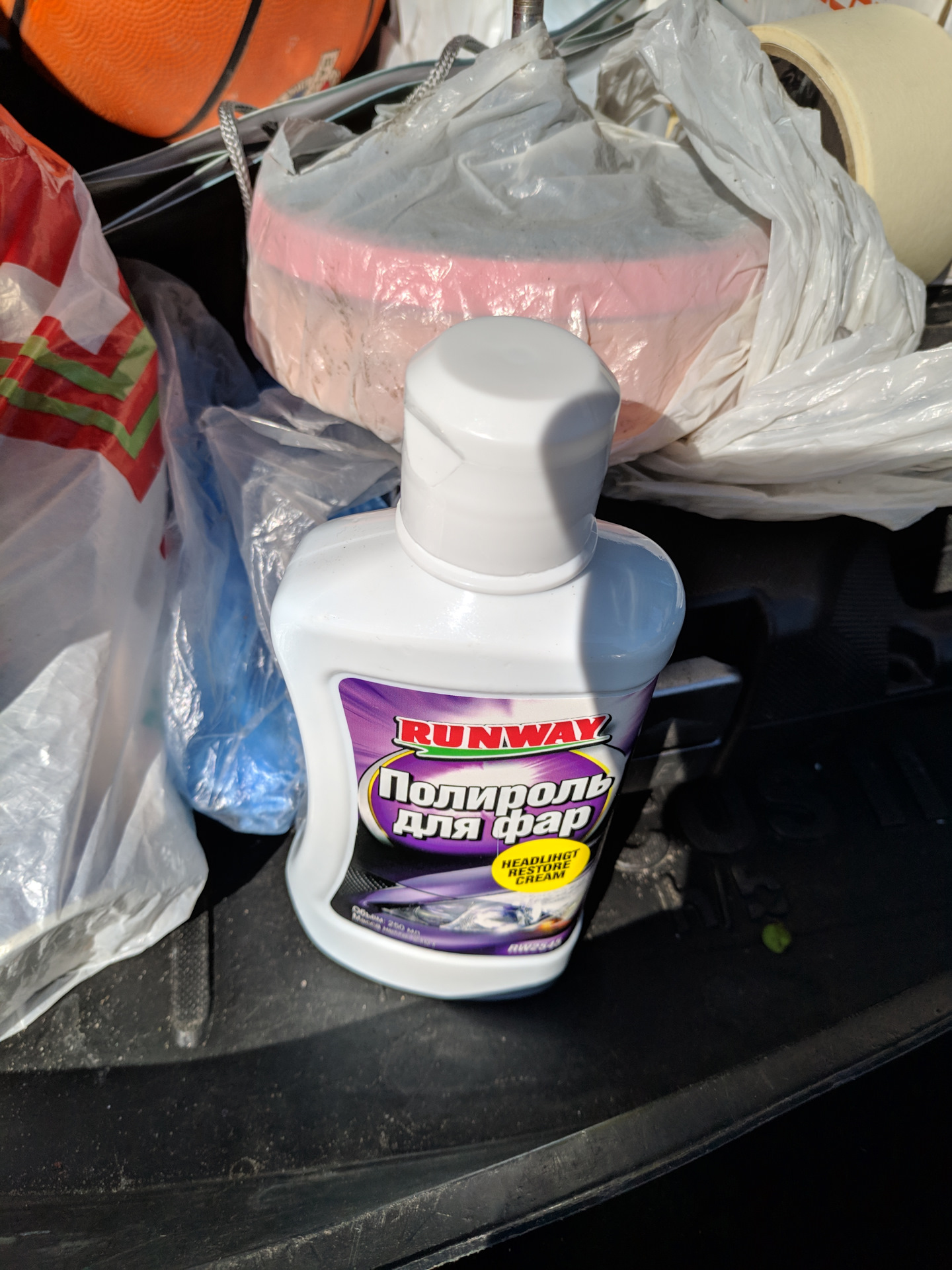

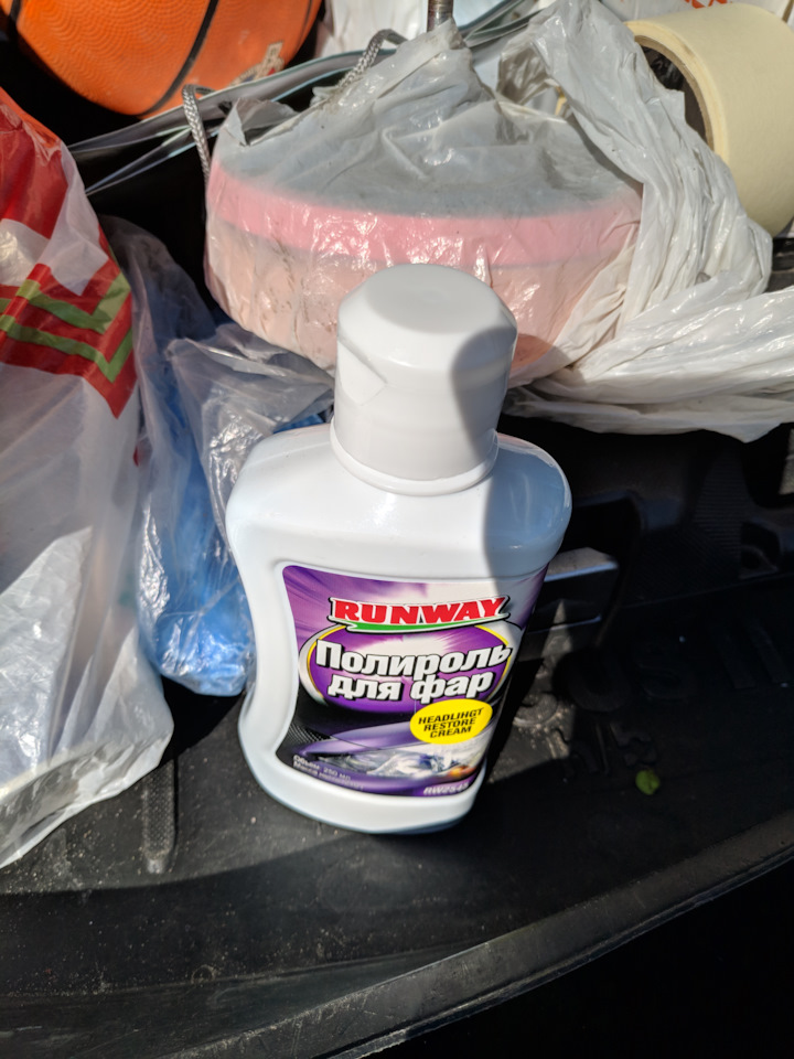

Начитавшись положительных отзывов о данной полироли, решил добавить немного прозрачности 12 летним фонарям. Заказал, привезли. Эффект превзошел ожидания и не только на фонарях.
На машине присутствовало определенное количество царапин и притертостей. Решил ради эксперимента вручную полернуть лак, и он отлично с этим справляется. Фотографировал только часть того, что получилось…
Полировал вручную сухой чистой тряпкой из хлопка круговыми движениями, предварительно хорошо очистив поверхности.
Комментарии 19

А внутри салона ей можно полировать? Состав нетоксичный? При нагреве салона под солнцем не будет ничего вредного выделять?
Вы про какой состав?
Химический состав полироли Runway
Я бы не стал ей в салоне работать, она предназначена для внешних работ. Но если хорошо помыть после приминения, думаю, ничего не случится.
Просто нужно отполировать магнитолу, а все полироли для прозрачного пластика в продаже это только полироли для фар, то есть для внешних работ.
Тогда уверен, что не будет ничего страшного.
Я имел в виду, что все полироли для прозрачного пластика которые можно купить это только полироли для фар (то есть подразумевается внешнее применение), на остальных полиролях я не встречал акцента на прозрачности пластика.
В частности смущает в составе диоксид титана, его во Франции уже запретили в качестве добавки во всякие ароматизаторы, жвачки и т.д.
В любом случае спасибо, буду думать.
не за что, решайте!

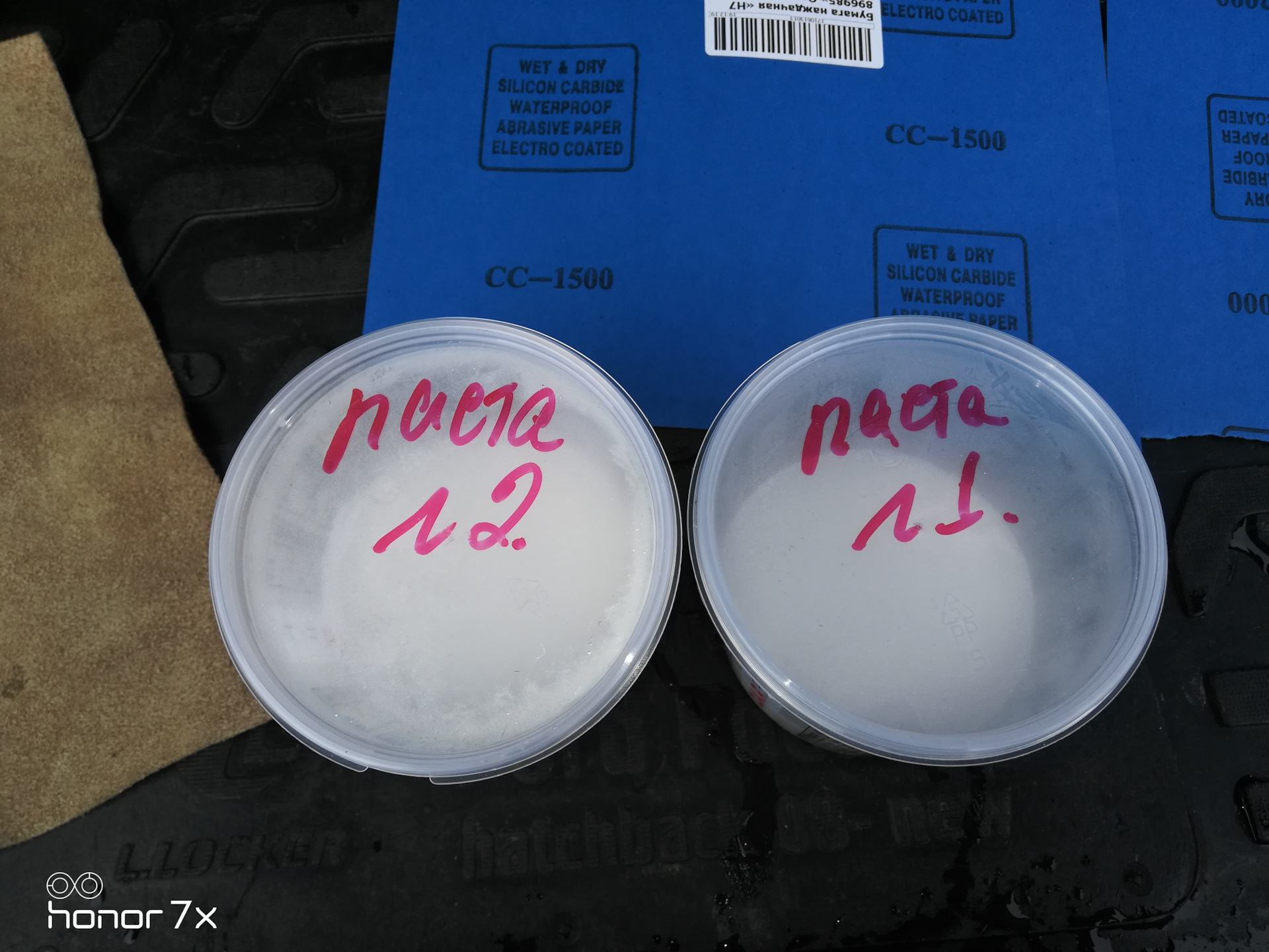

Царапки скорее всего временно пропали. Полировал шкуркой по мокрому 1500,2000 и пастой 3М (наразвес два номера брал), притертость убрала отлично.
Пока прошло 2 недели, и мыл и сушил, посмотрим…
Если кому интересно артикул для заказа RW2545 ;-)
Вот это использовал)
О как раз дома лежит надо в дело его пустить
Определенно)
