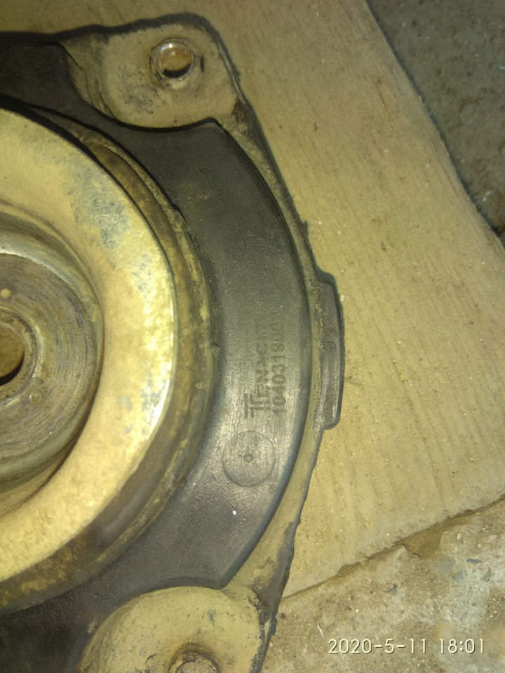

я поставил тенасити от жука, пока прошли 1000 претензий нет
У меня тенасити порвались в первые морозы.От хтрейла оригинал до сих пор всё норм.
Блин, жалко денег не хватило и взял это г… А ты тенасити жуковские ставил?
Незнаю код не пробивал.Брал в магазине из того что было.
Ruizzz
Вот маркировка. Одна надорвалась вторая полностью на сопле держалась.
Ну да, это не жуковский код, у меня кстати старые опоры от прошлого хозяина. Левая тенасити а правая масума. Тенасити в хлам…
Резина не качественная, может исправились.
Ruizzz
Вот блин… А я этим летом как раз тенасити поставил. Надо будет зимой аккуратнее с ними.
