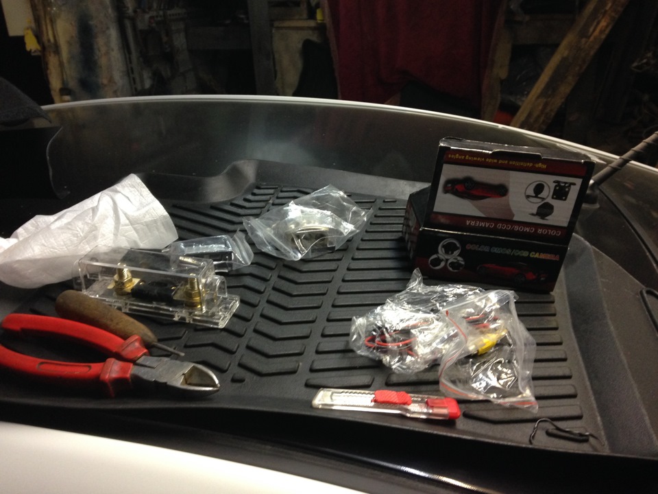

В воскресенье съездил к своему другу KIRILKA712 в теплый гараж. Потрудились на славу, сделали много всего хорошего и полезного)

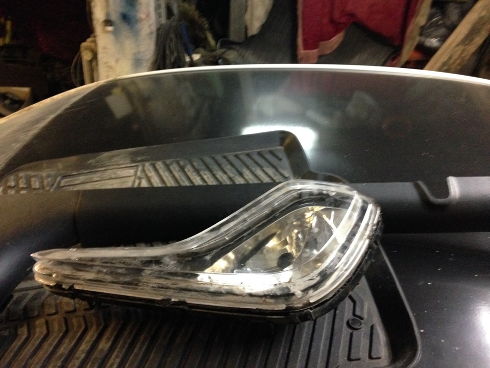

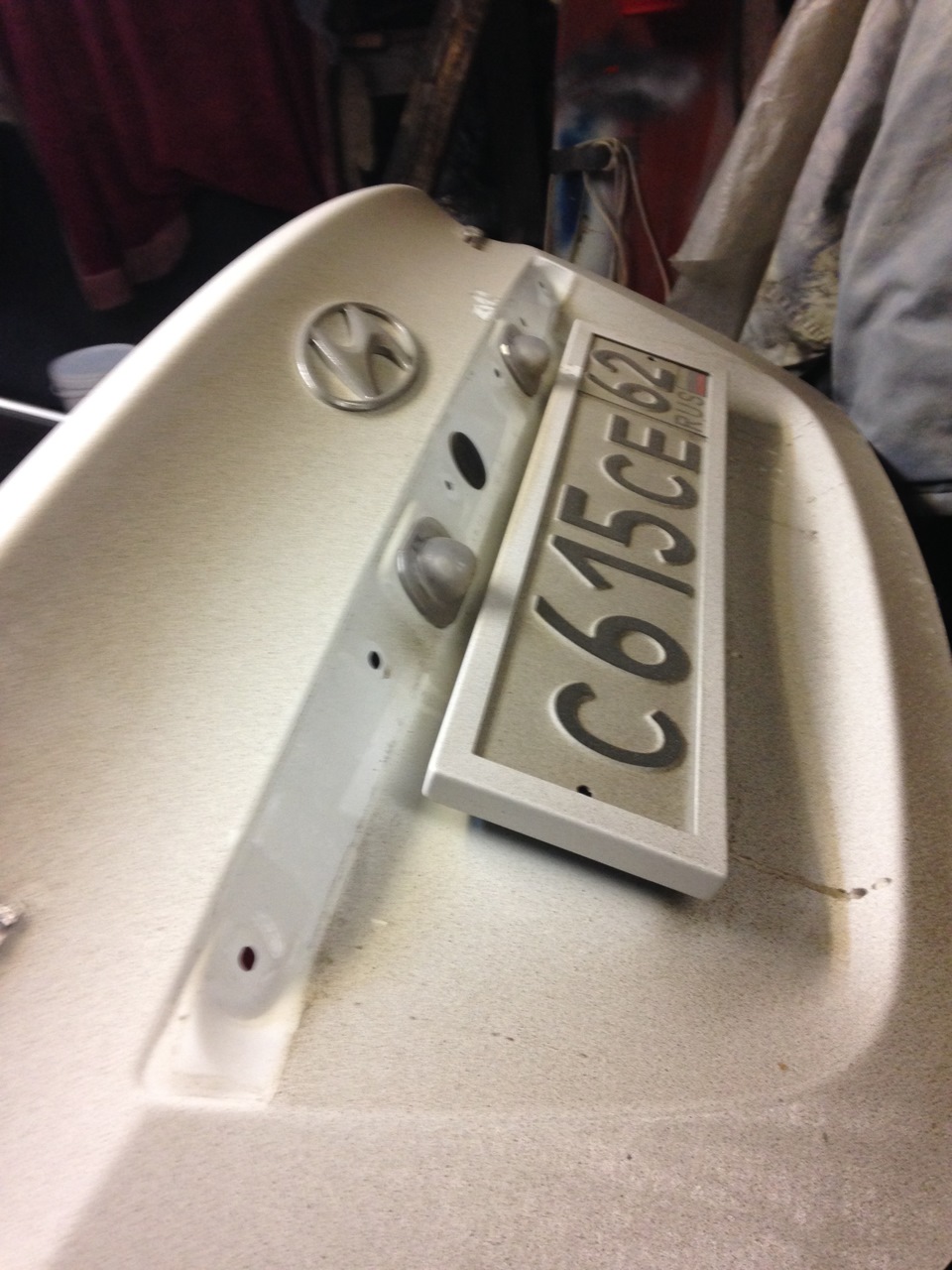

1. Содрали мое творение),расклеили туманку, сняли хром и покрасили в черный глянец)

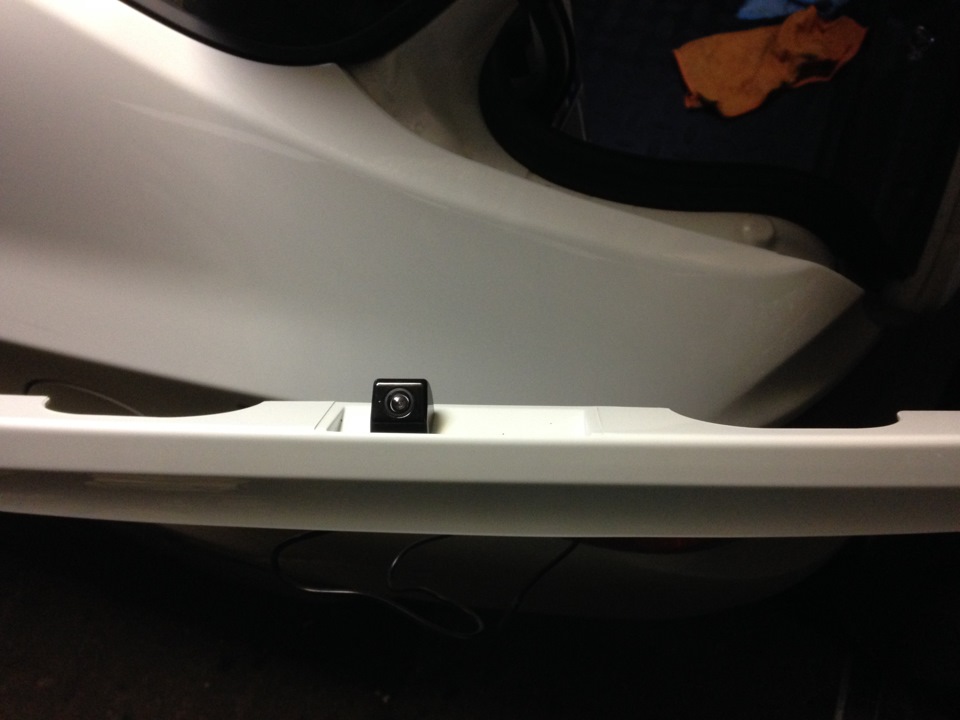

2. Поставили камеру заднего вида.

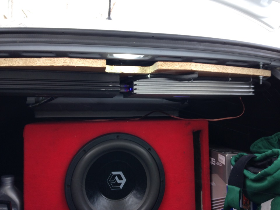

3. Сделали удобную полочку под усилки, аккуратно собрали провода.

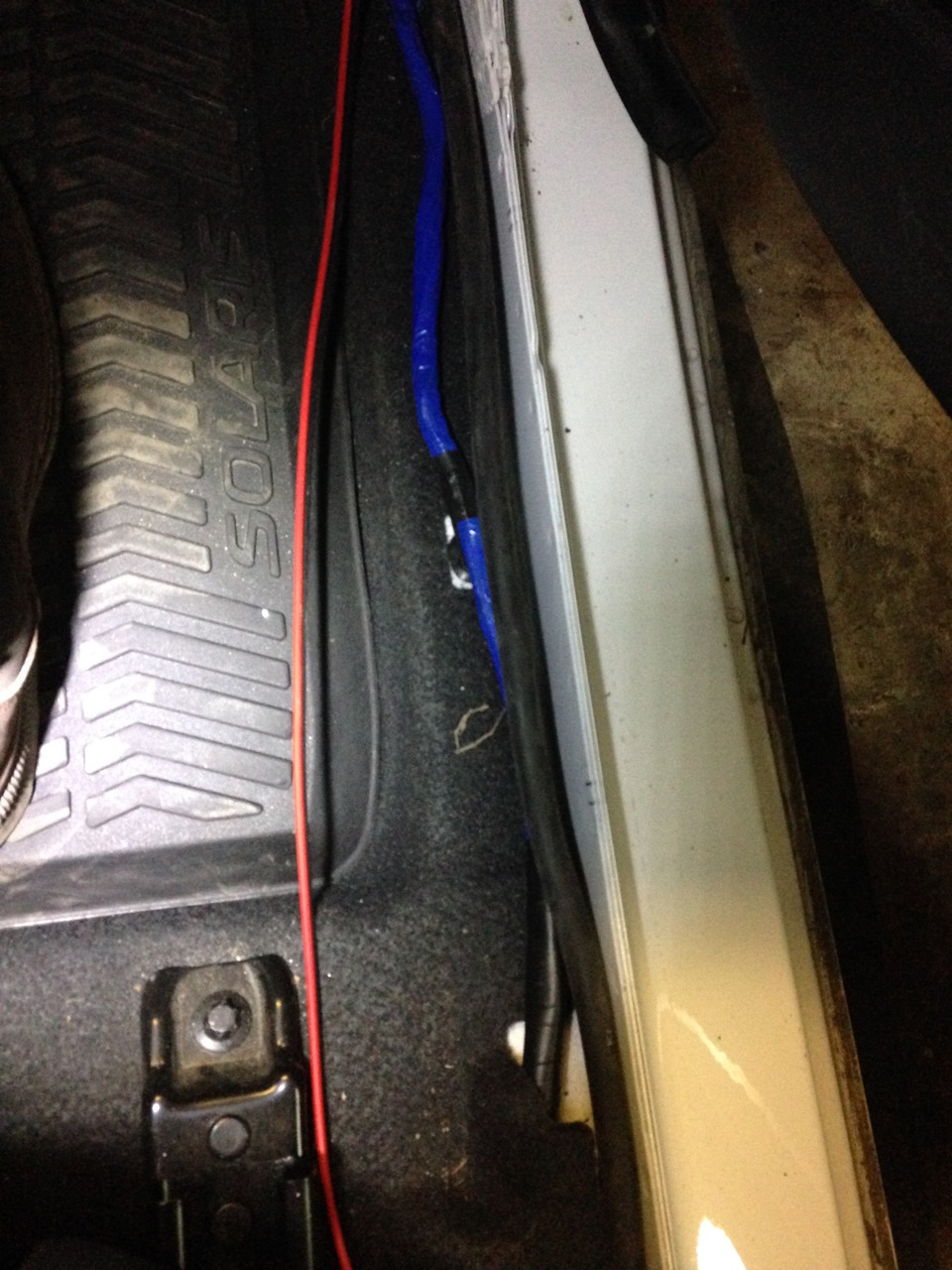

4. Прокинули питание кг-25 и предохранитель на 120А.

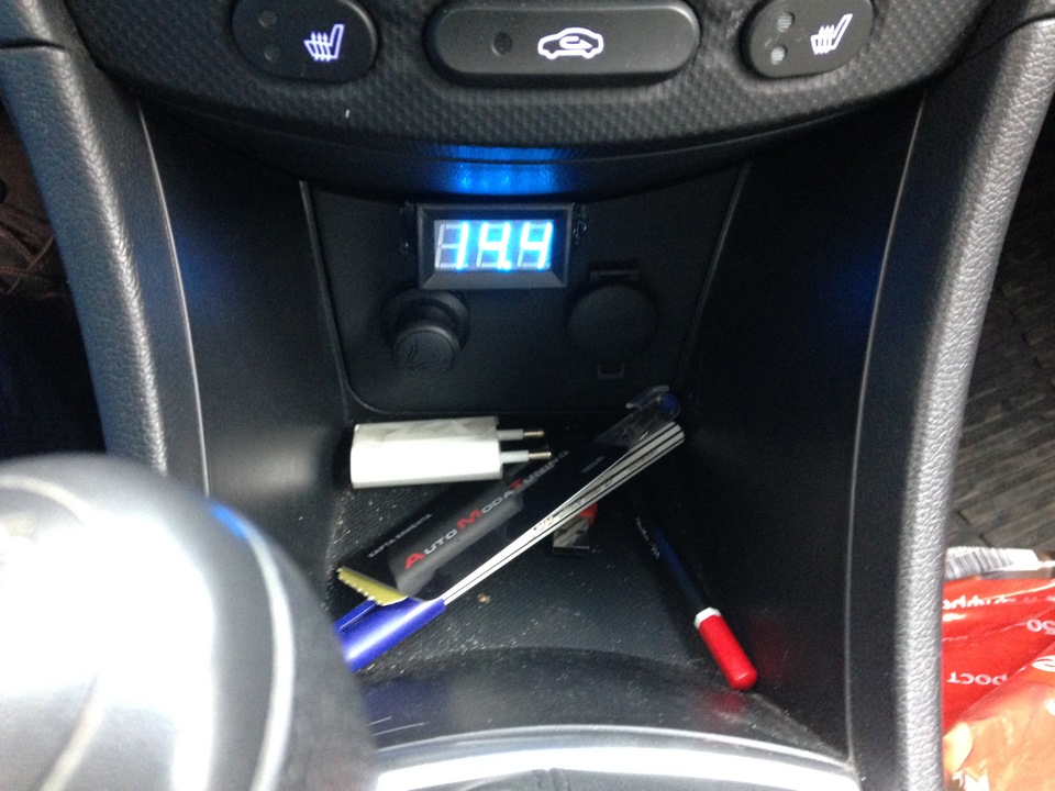

5. Установили вольтметр.
Хороший выходной. Спасибо Кириллу большое, делали не спеша и закончили очень поздно)

Зачётно вышло! А где вольтметр покупал? И сколько стоит?
300р, если соберешься покупать, напиши в личку)
наконец-то ты освободил туманки свои) давно пора
теперь снова можно ездить слепить)
пред на 120 А, не много ?
неа
Stanley-Hopkins
С запасом на дальнейшие планы
Вольтметр куда подключен?
На плюс и минус кикса 600, чтобы видеть просадки, вольтметр с управлением
