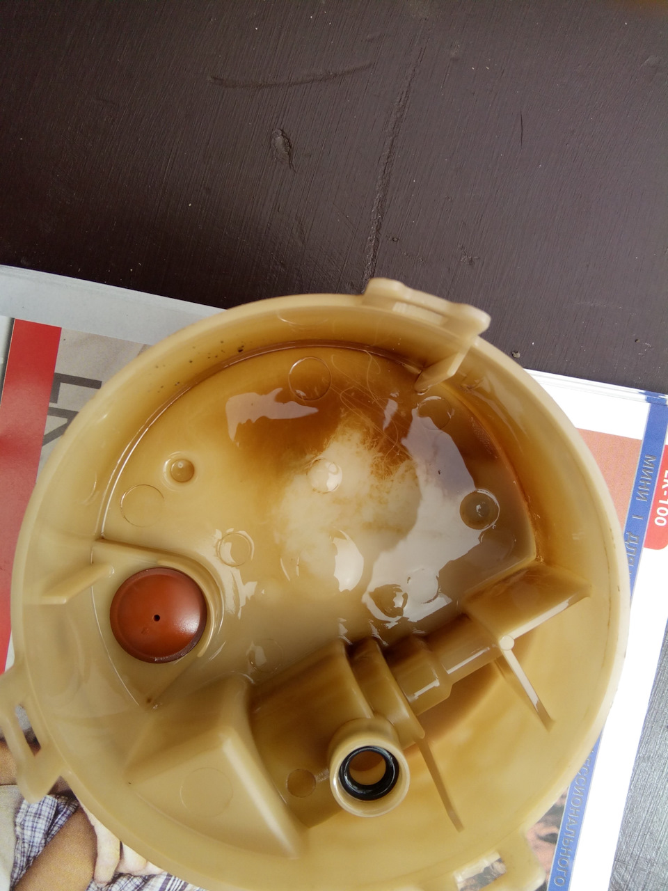

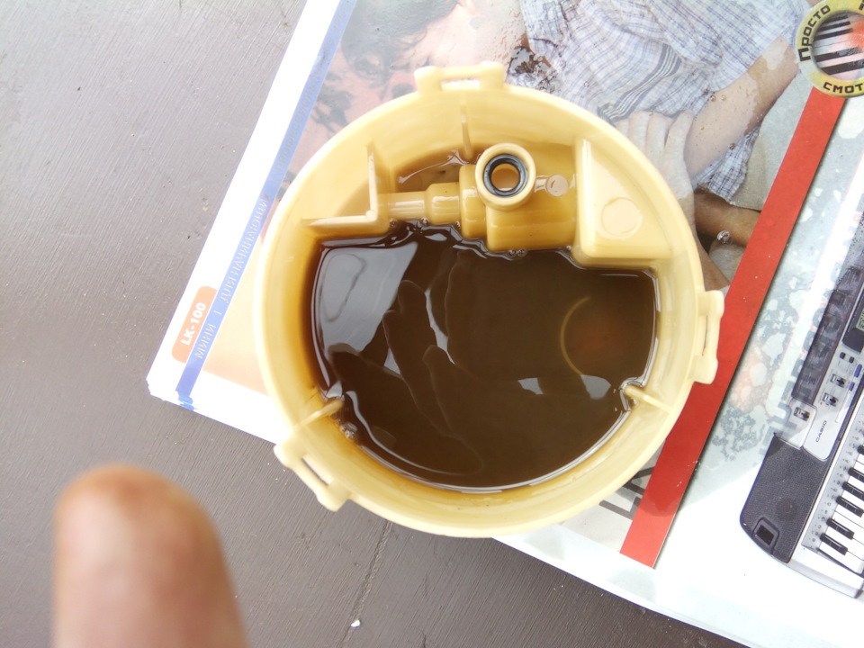

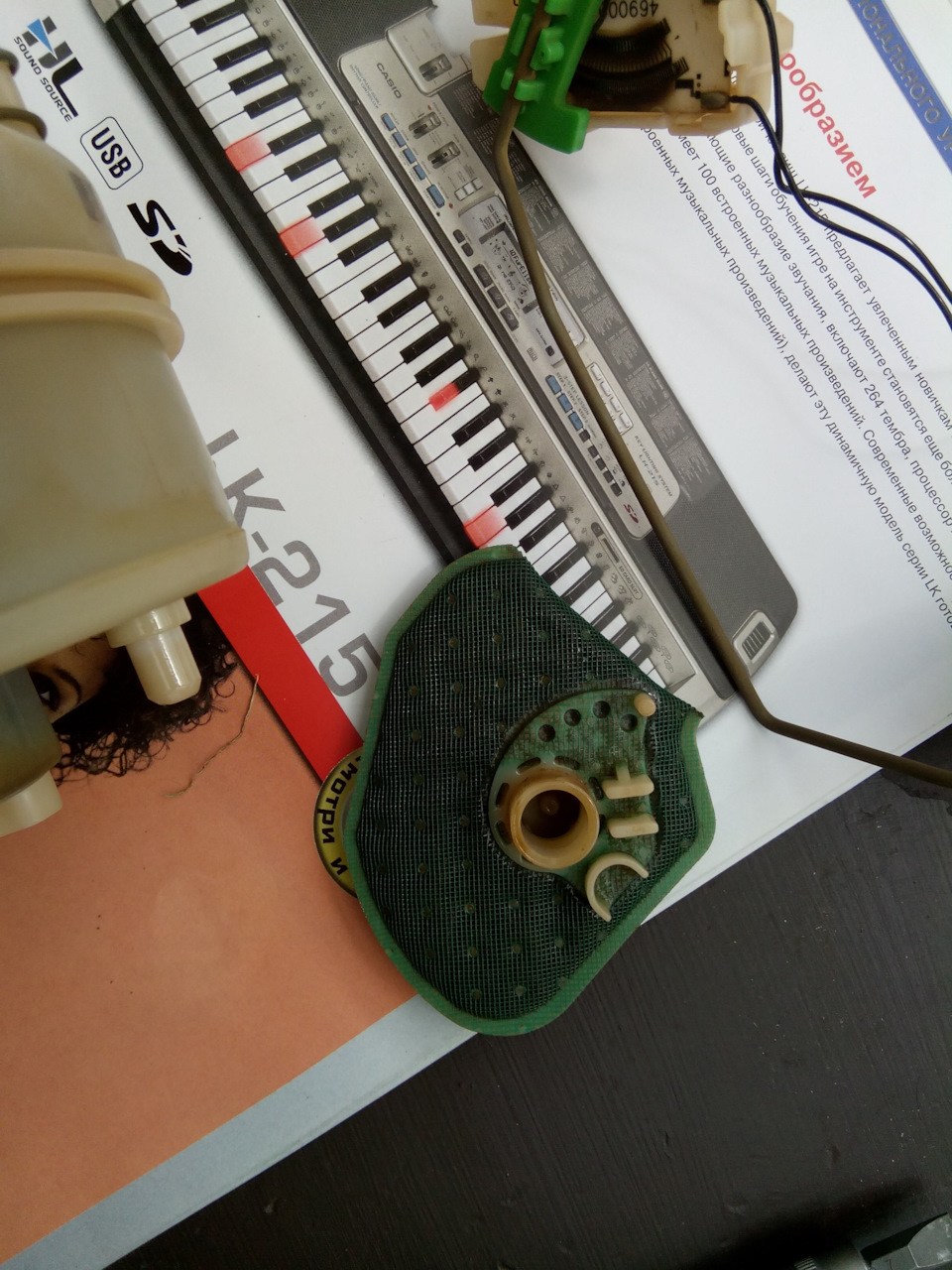

Писать нет смысла как менять. Тут и на ремонт рено есть информация. Была очень грязная бензиновая смесь, которая вытекла из фильтра тонкой очистки. Дополнительно почистил опору вилки сцепления от грязи и смазал бобышку.

Gallant BAF11 фильтр грубой очистки сетка largus, logan
LYNX auto LF-249M фильтр топливный погружной
два хомута 10-12 мм.
Запчасти на фото: 0974690990303, 8200903680

Если заглянуть, куда стрелка указывает, то на баке тоже увидите стрелку, с которой надо совместить и резинку нужно перед погружением насоса, натянуть на кромку горловины бака.
А встаёт то фильтр без особых трудностей?
Да вообще все просто. Все пишут, что на место потом модуль сложно прикрутить. Закрутил за пару минут.
А новый фильтр какой ?..и что ? машина быстрей поехала ?
LYNX LF249M фильтр тонкой очистки. Поехала однозначно лучше. Крутил в отсечку.
