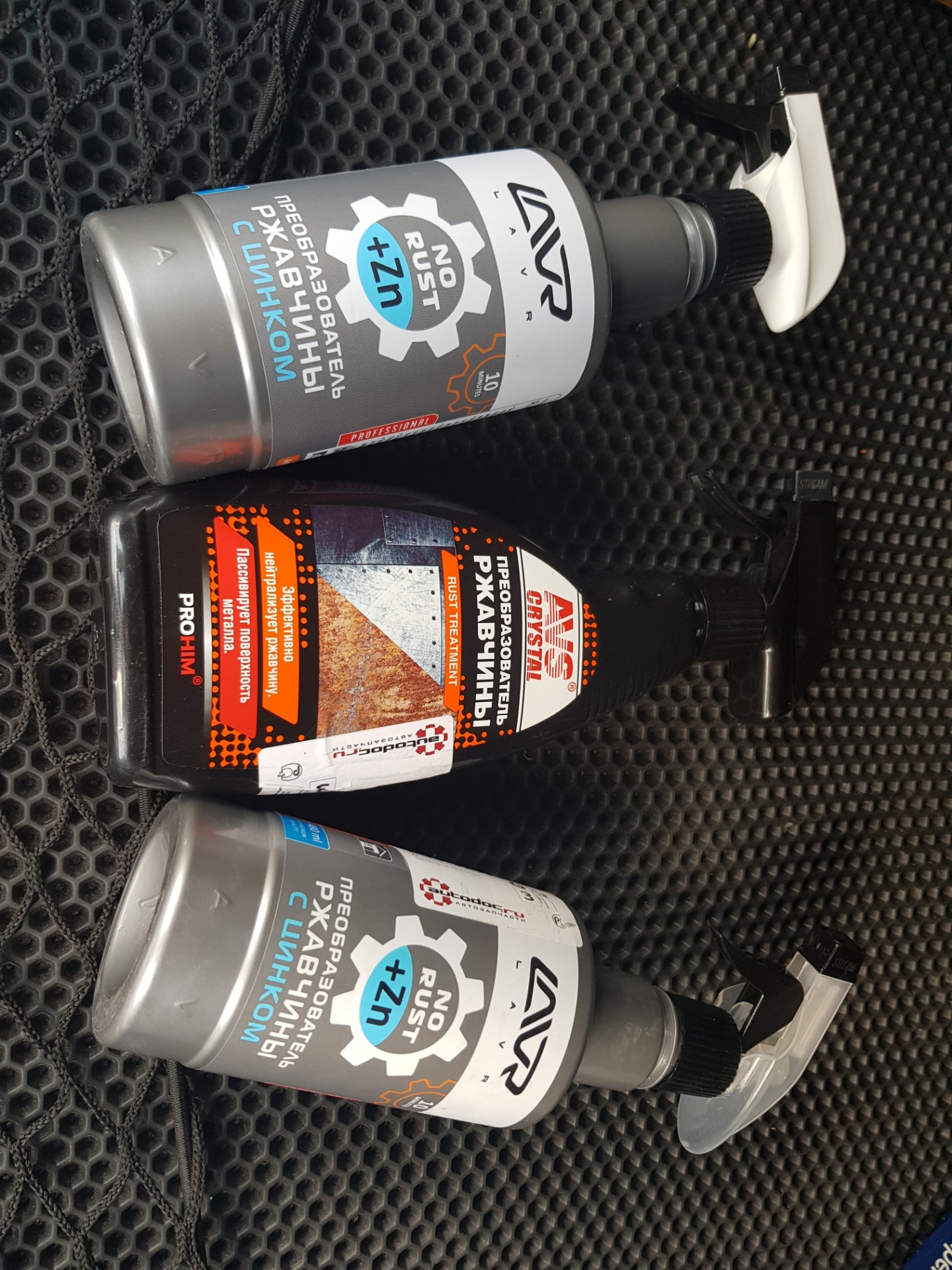

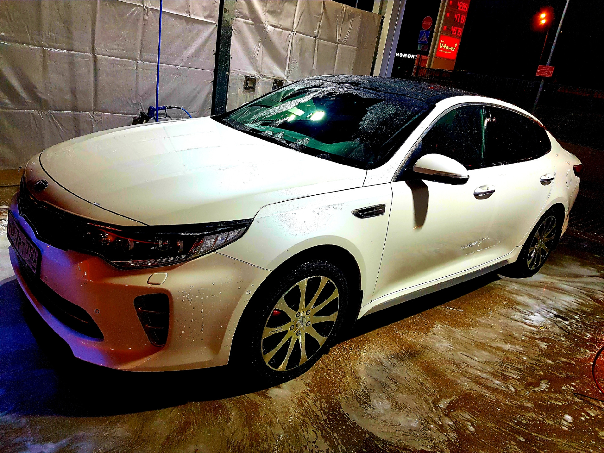

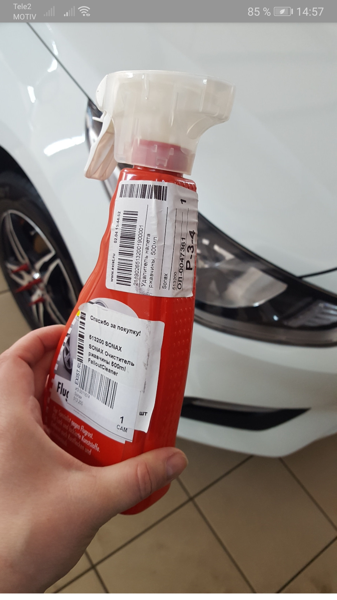

Итак насмотревшись тут на драйве что обладатели машин белого цвета частенько делают обработку кузова от металлической пыли, у меня самого уже вторая машина белая с этим эффектом маленьких рыжих точек я знаком) Заехал в магазин перед мойкой, объяснил продавцу он мне дал эти преобразователи ржавчины и очистители …

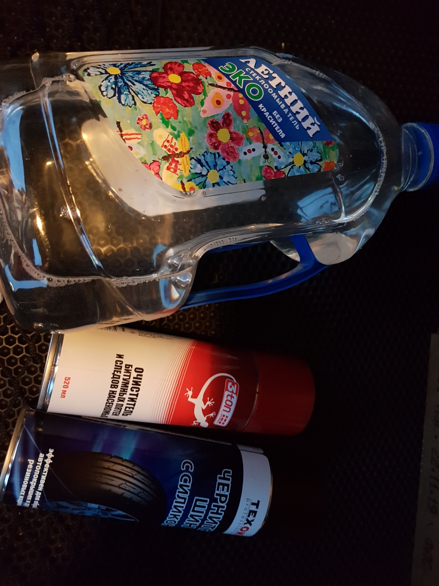

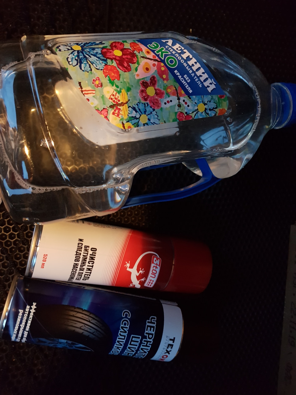

Ещё заодно прикупил очиститель битумных пятен и всякой ерунды в придачу)…
После мойки попробовал и ничего не произошло))) видел у ребят появлялись подтёки марганцевого цвета при правильной химии тут же вообще ноль🙂 так что придётся пробовать повторить данную процедуру только с нормальными рабочими материалами, если кто знает что нормально справляется с этими задачами подскажите пожалуйста

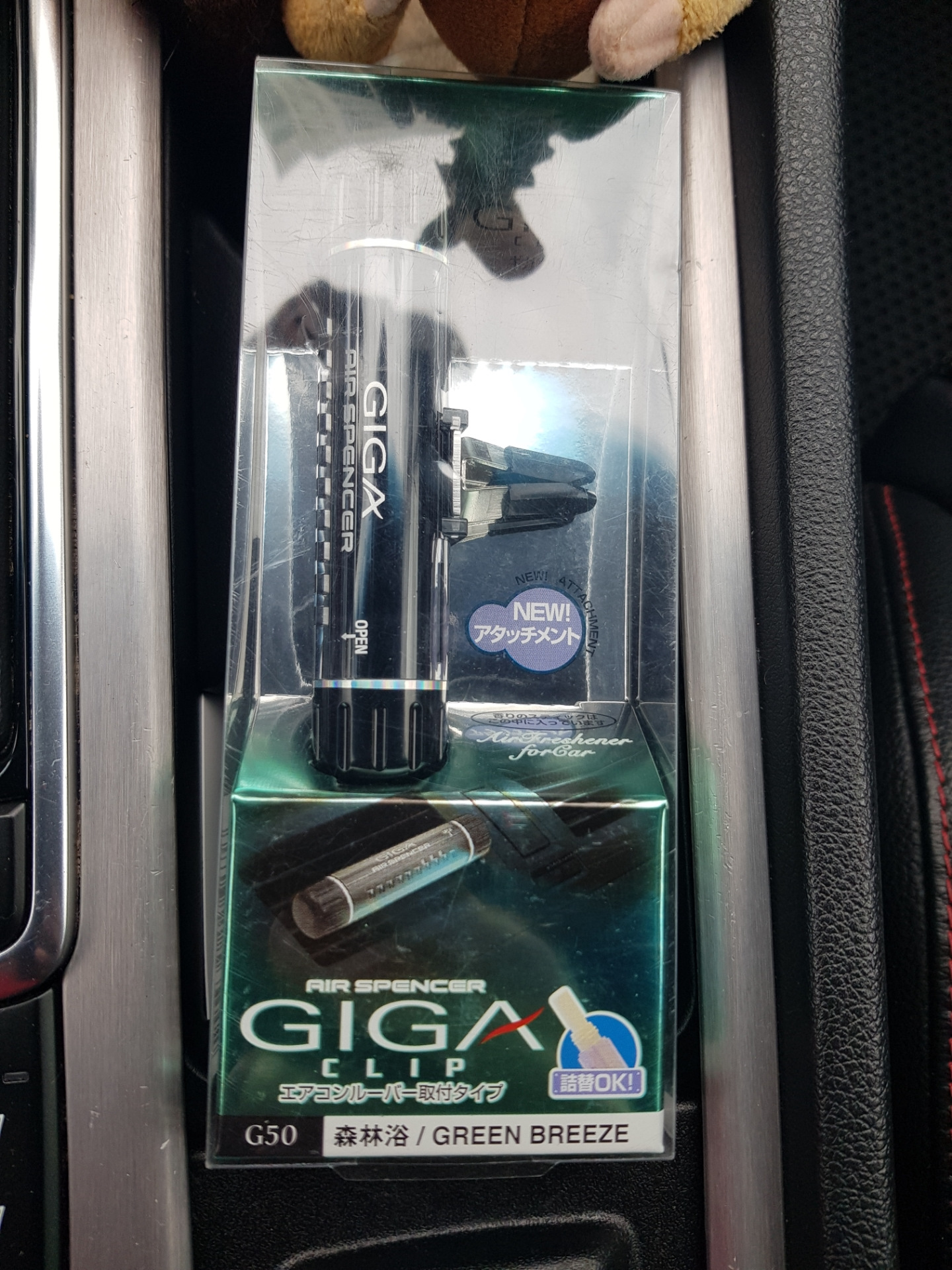

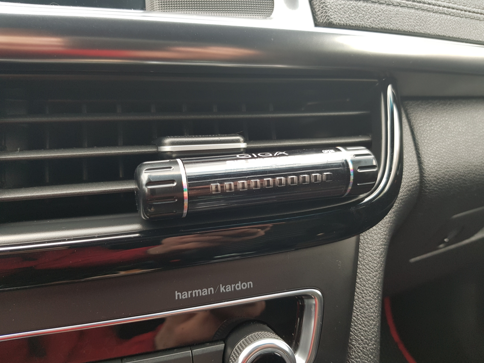

Покупал такой ароматизатор меловой. Хватает не очень на долго. Да и на неровной дороге мелки эти требежат внутри корпуса меня раздражало. Снял
Я видел много коментарием про такие) взял на пробу, пока всё нравится время покажет🙂
Точно поможет. Проверена не раз
Ок👌

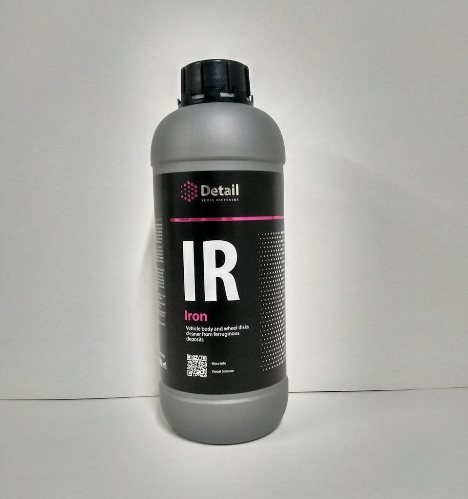

Дешево и оч клево очищает, эт от грасс
Спасибо, а нет артикула?
Я прям с оф сайта грасс заказывал + полироль и очиститель кожи.
Там дешевли всего и привезли дпд
ViP-StoP
grass-market.su/catalog/a…diskov_detail_ir_iron_1l/
ViP-StoP
О появился на автодоке тож норм цена!
DT0162
Артикул
Спасибо
😉 он тож тип с индикатором, фиолетовым становится
Попробую👍

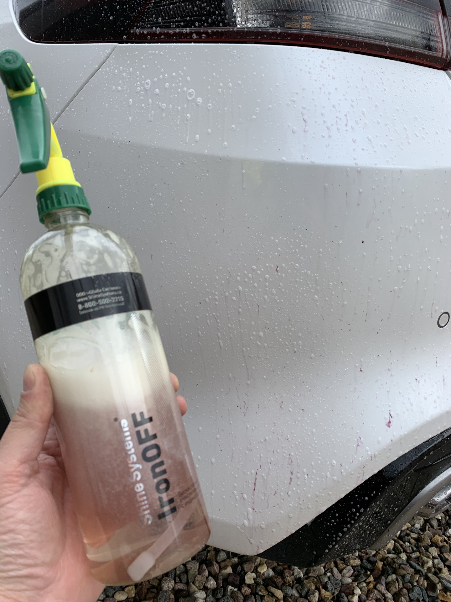

Я пользуюсь Koch Chemie rrr. Применяю раз в пол года, перед зимой и после.
Понял спасибо
Я пользовался leraton m2 strong, бюджетно и эффект отличный.
www.drive2.ru/l/528067673225953802/
Как я понял родоначальником таких средств был IronX от CarPro, и уже на его основе сделали кучу аналогов различающихся концентрацией и соответственно ценой.
Ну и ниже правильно посоветовали сайт leraton.ru, не обязательно покупать там, но можно посмотреть нормальные фирмы и средства. А про химию из супермаркета лучше забыть, ничего хорошего ждать от нее не стоит.

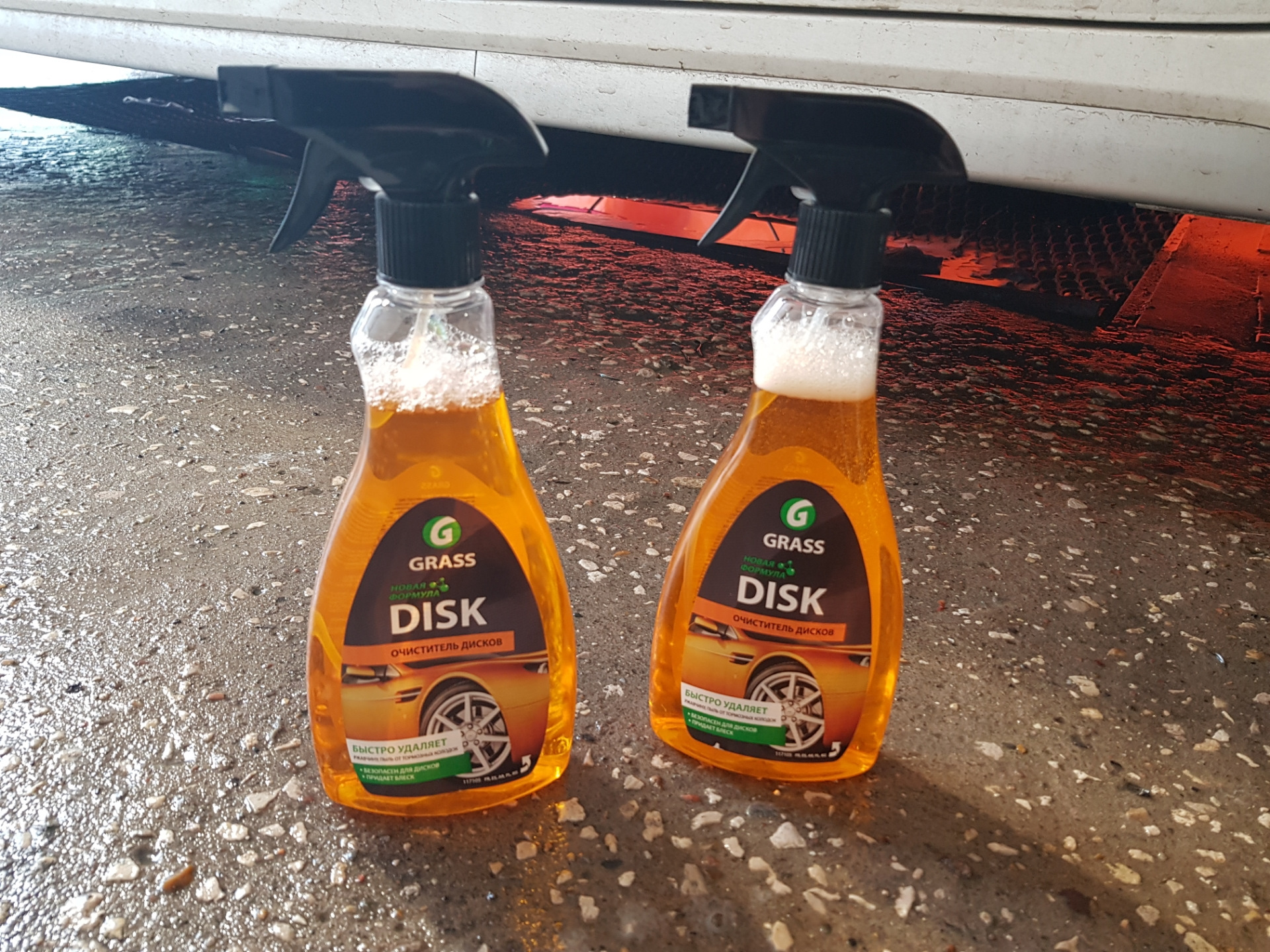

Это не то средство. Вам нужен нейтральный очиститель. Например Sonax 230200, Leraton M2.
Спасибо посмотрю что это такое
DenzNik
В автодок пишет это очиститель дисков все правильно?
Да, он подходит для всего кузова
Мои поиски привели меня к CARPRO IRON.X
Тоже хороший вариант, я пользуюсь Leraton M2. Купил канистру 3.4 литра. При каждой мойке обрабатываю колеса. И раз в пол года наношу на кузов, перед нанесением защитных составов
Он тоже дает маргонцовый эфект?
Конечно, но я вот думаю возможно цинковый преобразователь что то и сделал.Визуально рыжие точки остались ?
Их было очень мало, но да есть где они остались
Тогда точно нужен нейтральный очиститель. Цинковый преобразователь больше используют для ржавчины, перед покраской
