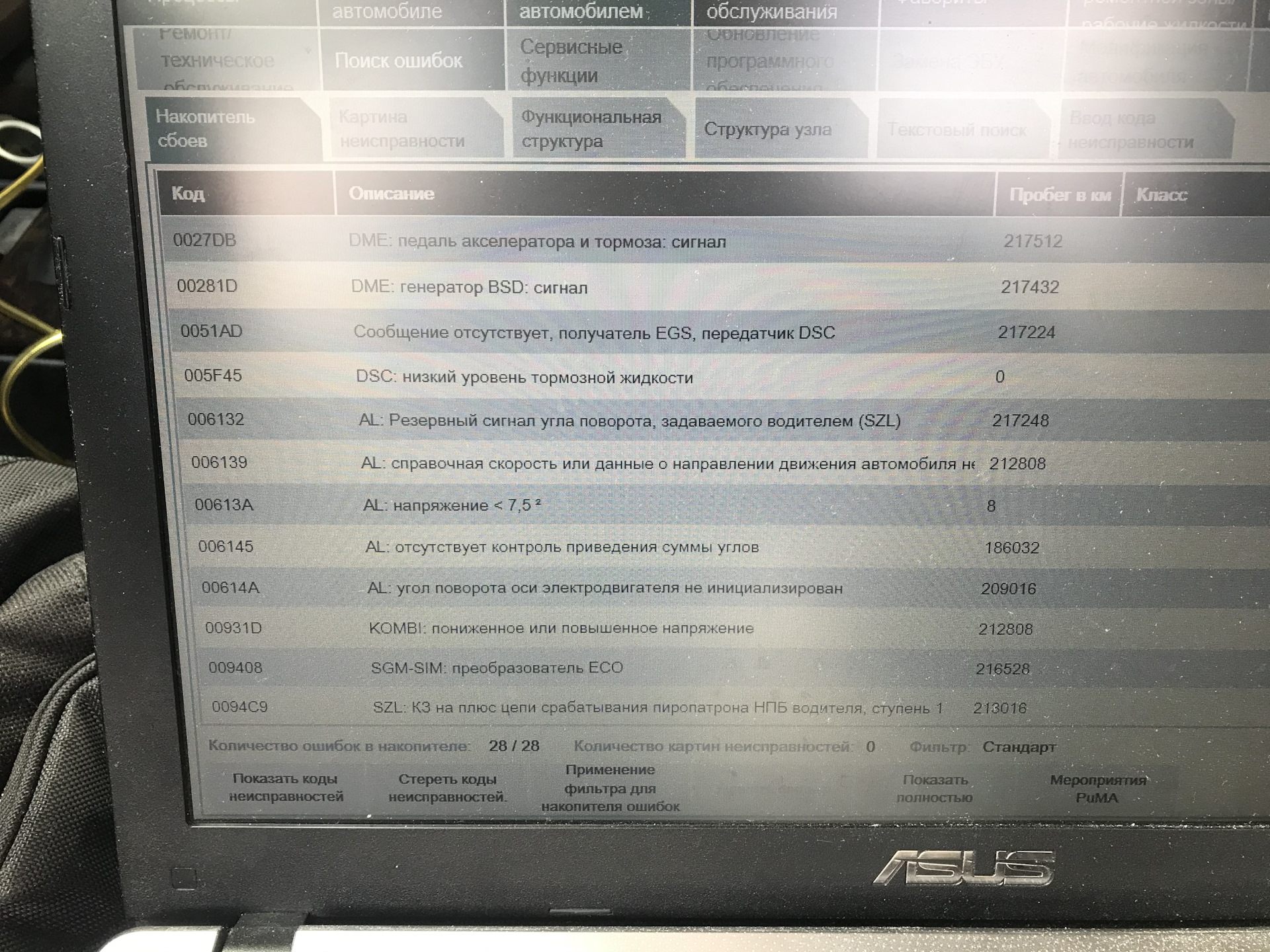

З****** смотреть на горящие ошибки, поэтому искал устранял до последнего. Все ошибки были связаны с интеллектуальным датчиком и генератором, подушка водителя, потом занятость места пассажира, одно устранял ввлазила новая ошибка, при Удалении, ничего не горело буквально 20минут.
Начнём. Некоторые фото украл из просторов интернета, сути не меняет.
Описываю максимально быстро и коротко, будут вопросы, в личку. Снимаем фишку с генератора, один синий провод
, поозваниваем его от фишки до мозга, 19й контакт, на сокете X60003.
Если не звонится, проблема в поводке, звонится-идём дальше. Исходя из ошибок я полез к гене. Снимаем гену, у меня Valeo, аккуратно снимаем заднюю крышку, откручиваем реле зарядки, ставим новое реле(покупал валео оригинал 40$)
Собираем всё, ставим на места. Подключаем диагностику, удаляем все ошибки. У меня, наконец-то всё погасло, менял и мат присутствия, и модуль в двери, и пиропатроны-бестолку. Это помогло!
40уе и 20минут времени — свершилось. Люблю банвэ.

Сделай диагностику. Если формулировка типо, интерфейс генератора, поразрядный интерфейс данных, неправдоподобное измеренное значение. Меняй регулятор. У меня такая хрень ещё была, во время запуска двигателя, стрелка спидометра до 80 подпрыгивала. Заглушку и ровно через минуту ошибка по разряду аккума выскакивала.

Я устал везде лазить и решил попробовать, не пожалел денег и охуел что все решилось, пропало 22 ошибки из-за него
