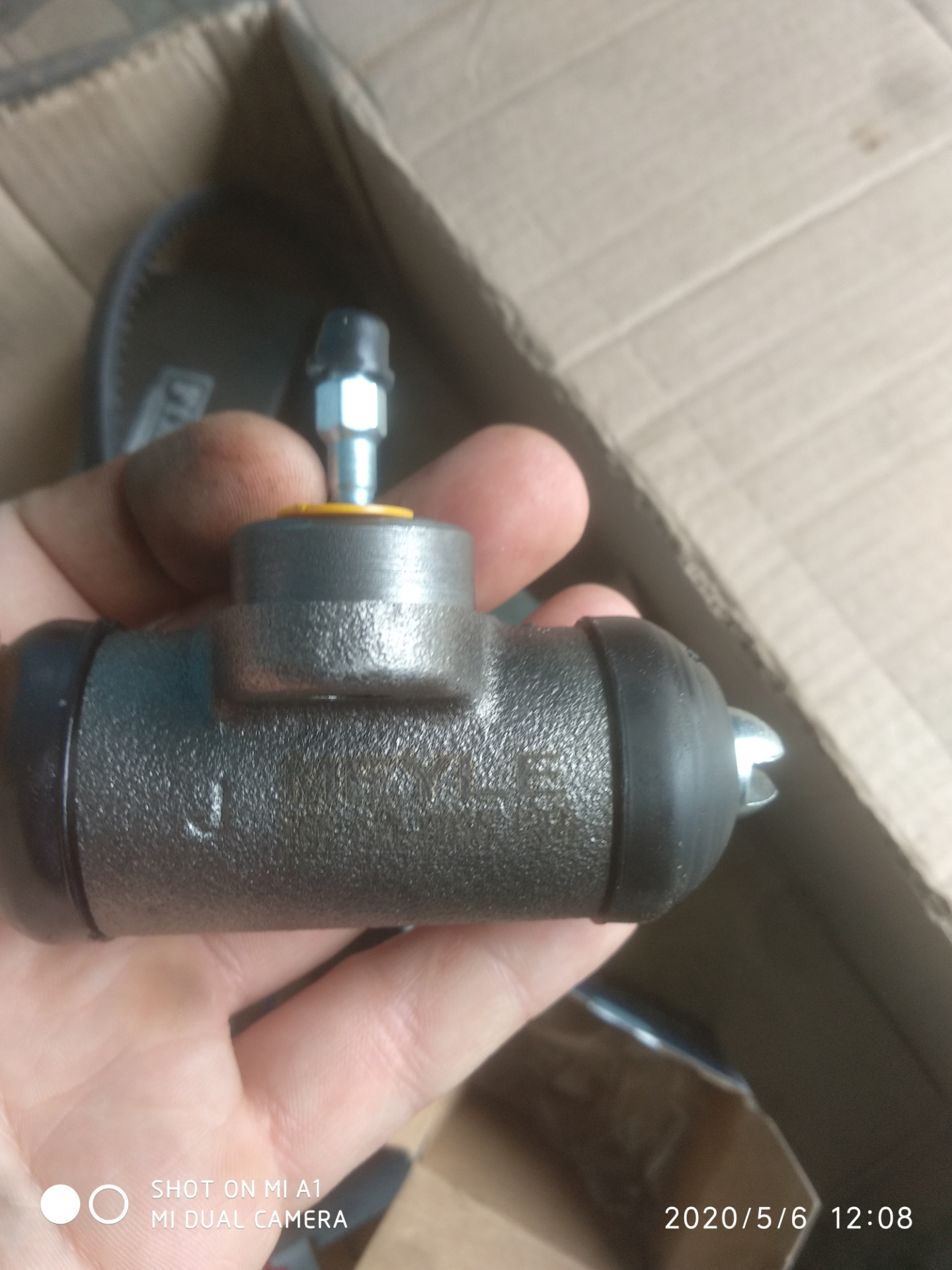

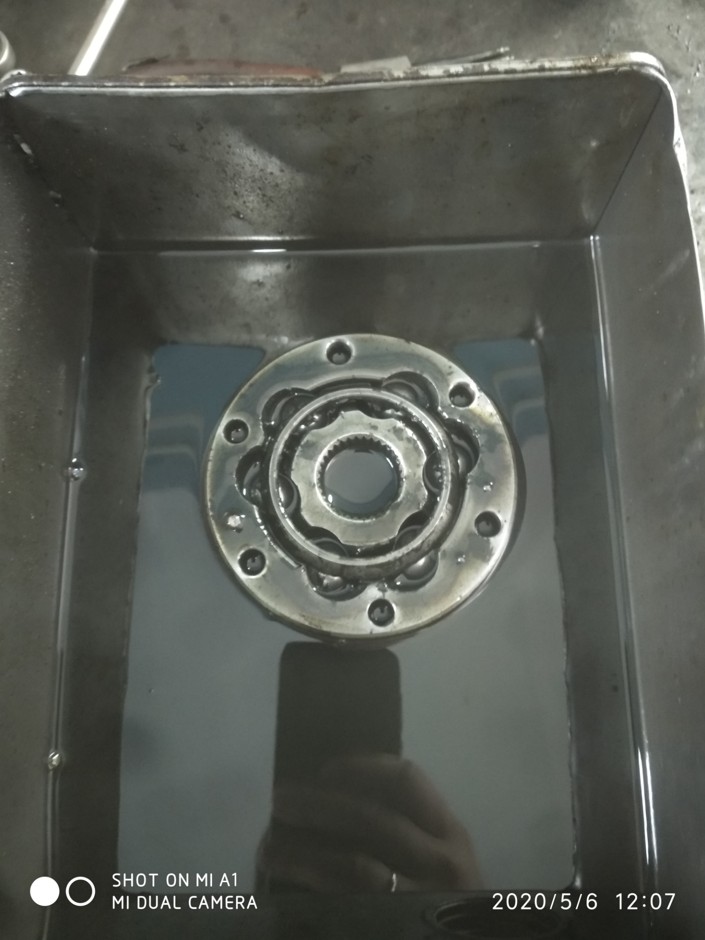

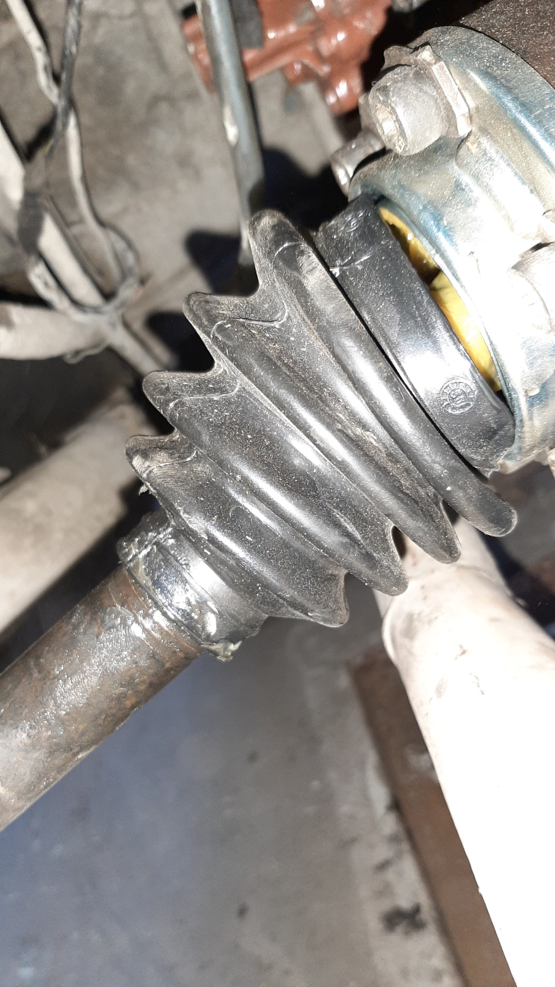

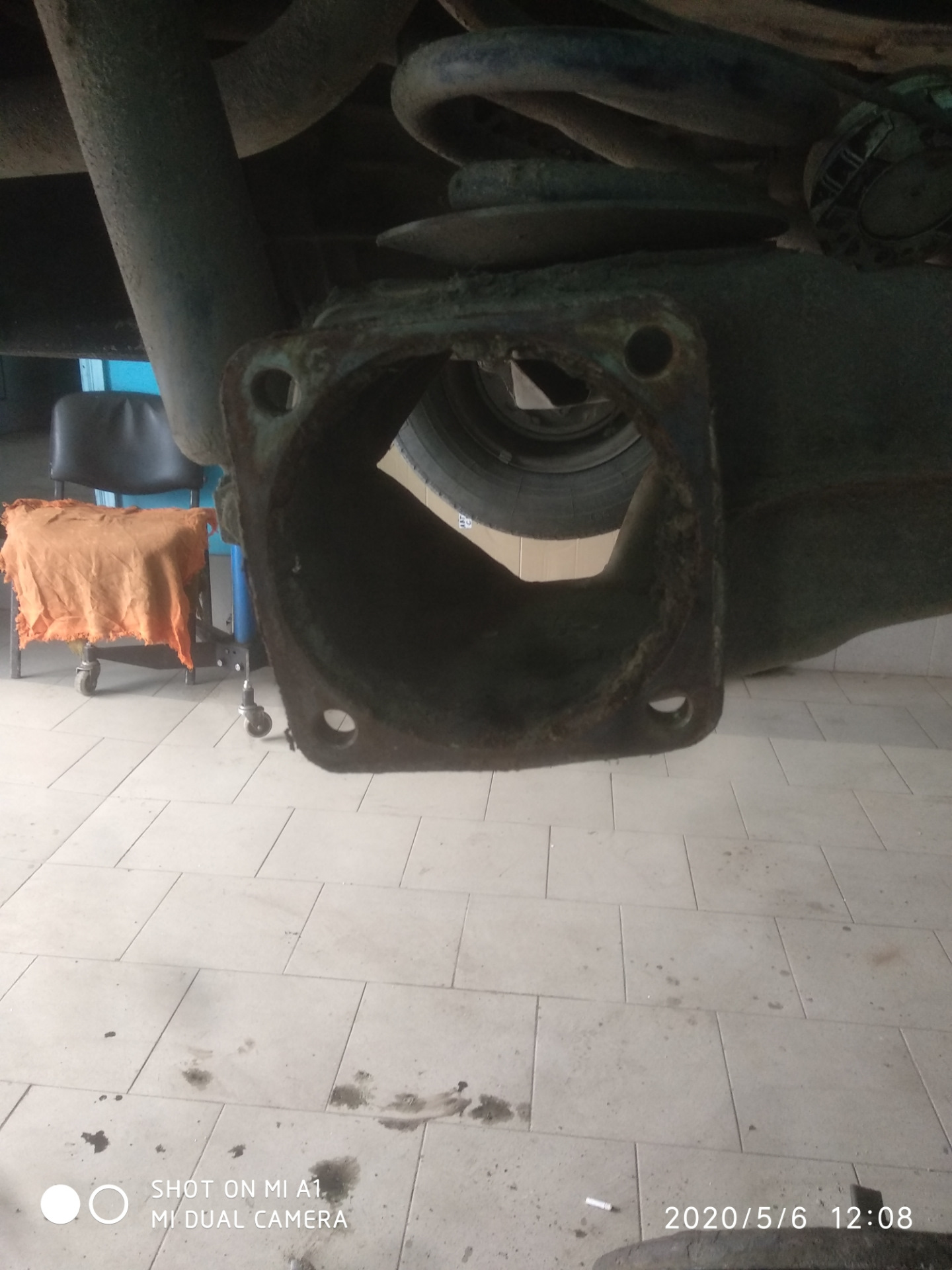

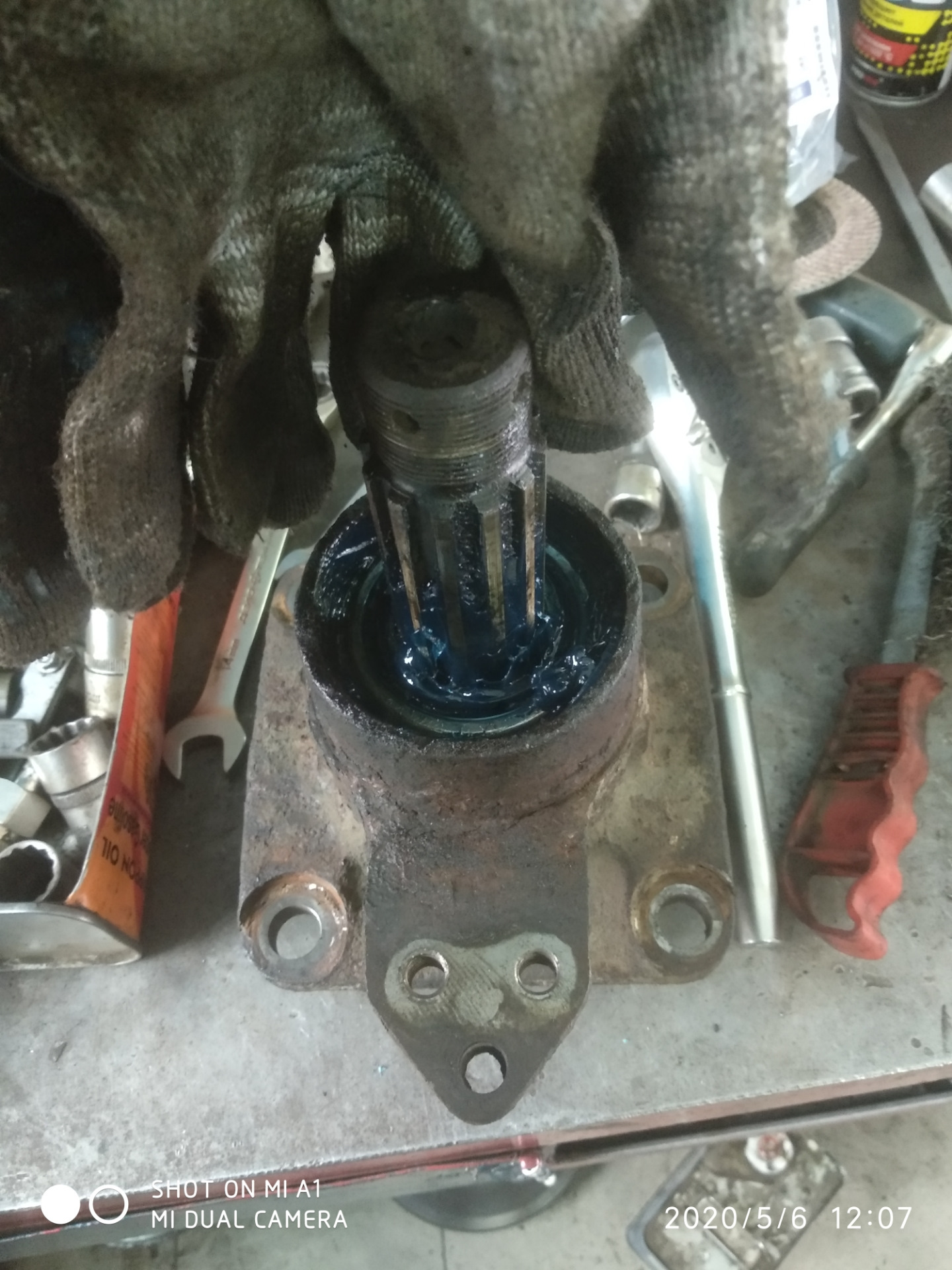

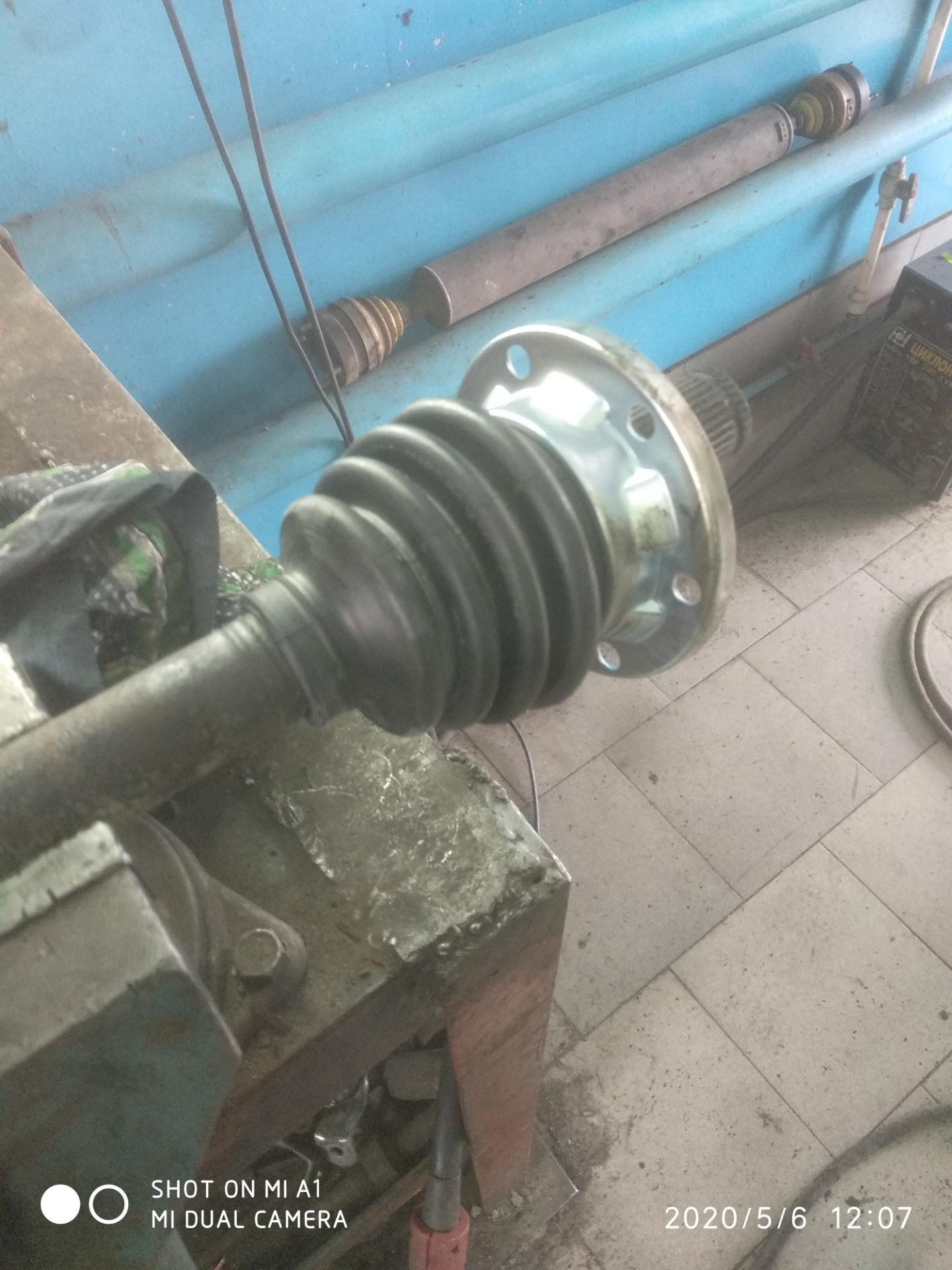

Поменяли все 4 пыльника промыли все гранаты и заново набили смазкой запресовали оба новых задних подшипника и поменяли один тормозной цилиндр т.к был обломан штуцер прокачки прокачала тормоза запресовали более длинные шпильки под литьё поменял прокладку клапанной крышки и ремень генератора

Смотри с пыльниками акратно не рстгивай сильно
Там на приводе насечка чтобы пыльник не слазил я до неё натянул а ты прямо на нее решил одеть
А ещё меня удивило что небыло маленьких хомутов но потом вычитал что это сделано чтобы пыльник не сминало
