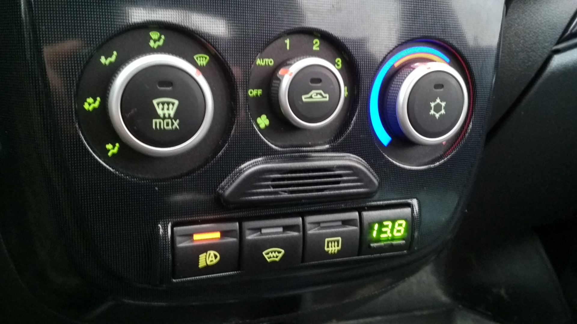

Так как я не собирался менять МУС на вариант с положением автосвета, то подключение реле делал через приоровскую кнопку "Автосвет". Все равно надо чем то было занять свободную заглушку на блоке климата.
Реле разместил за блоком климата на кронштейне.

С кнопкой проще, для нее просто потребовалось изготовить новый жгут согласно схеме. Подсветку кнопки взял от незадействованной в штате подсветки прикуривателя, так как стоит розетка. Когда то я его отсоединил, теперь пригодился, а массу отвел от соседней кнопки.

Так же пришлось регулировать датчик. Из коробки он включался от любого облачка. Для того чтоб уменьшить чувствительность винт подстроечного резистора надо вращать по часовой стрелке. Чувствительность сделал на уровень начала сумерек, когда я обычно руками сам включал фары.
Включается реле сразу же, как количество света упало ниже порогового уровня, если вдруг стало сильно светлее, например выехали из туннеля, то выключится через 30 секунд.
Кнопкой можно отключить датчик и пользоваться светом как обычно, вручную.
