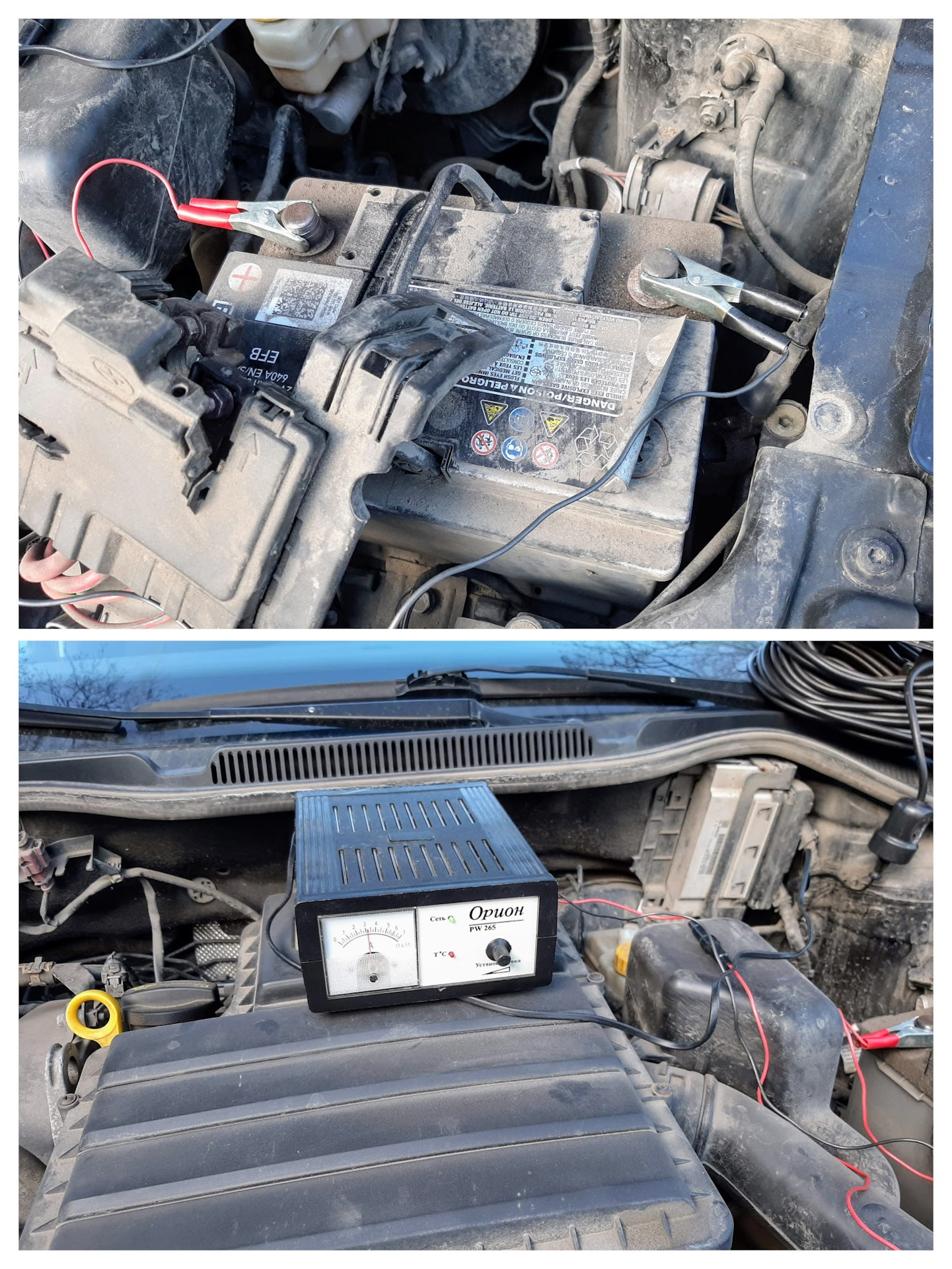

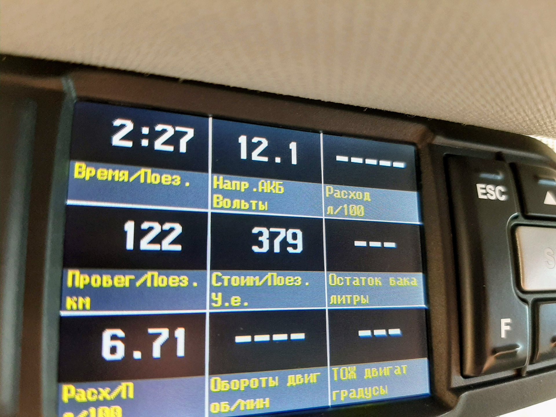

В конце календарной зимы стал замечать, что напряжение на АКБ, после суточного простоя, равнялось 12,1В. Что в общем-то не есть хорошо, на фоне прошлогодних здоровых показателей. Было решено попробовать его подзарядить, вот только чем? Покупать ЗУ ради одного раза в 3-4 года так же не хотелось. На удивление все быстро решила жена, краем уха услышав о моей проблеме — нашла его у отца своей подруги. Это был простенький "Орион PW 265".
Взяв прибор на пару дней, на следующий отправился в деревню по делам. Где заодно и поставил на зарядку на несколько часов. АКБ не стал снимать, воспользовался удлинителем. Все выглядело так, как будто подключил Tesla к зарядной станции.
Довольный итоговым результатом в 12,8В отправился в Москву. Это как раз были последние часы перед введением бестолкового пропускного режима.

И вот мы, заказав пропуски, садимся в машину, перед запуском мотора смотрю на БК напряжение — и…
Зарядка не помогла. Аккумулятор вероятно умирает, что странно, учитывая трассовый режим эксплуатации автомобиля. Хуже повел себя только "Аком" на когда-то бывшей Ладе, отдав концы в первую зиму. Остальные машины не доставляли неудобств в этом плане около 5-6 лет (далее просто были проданы), без каких-либо подзарядок.
Решил добить заводской аккумулятор. Если дотянет до первых морозов, то там и поменяю на новый Tyumen Battery premium, который в магазинах найти не так просто, как казалось. Ну или в крайнем случае всегда есть дорогущая Varta Blue Dynamic.

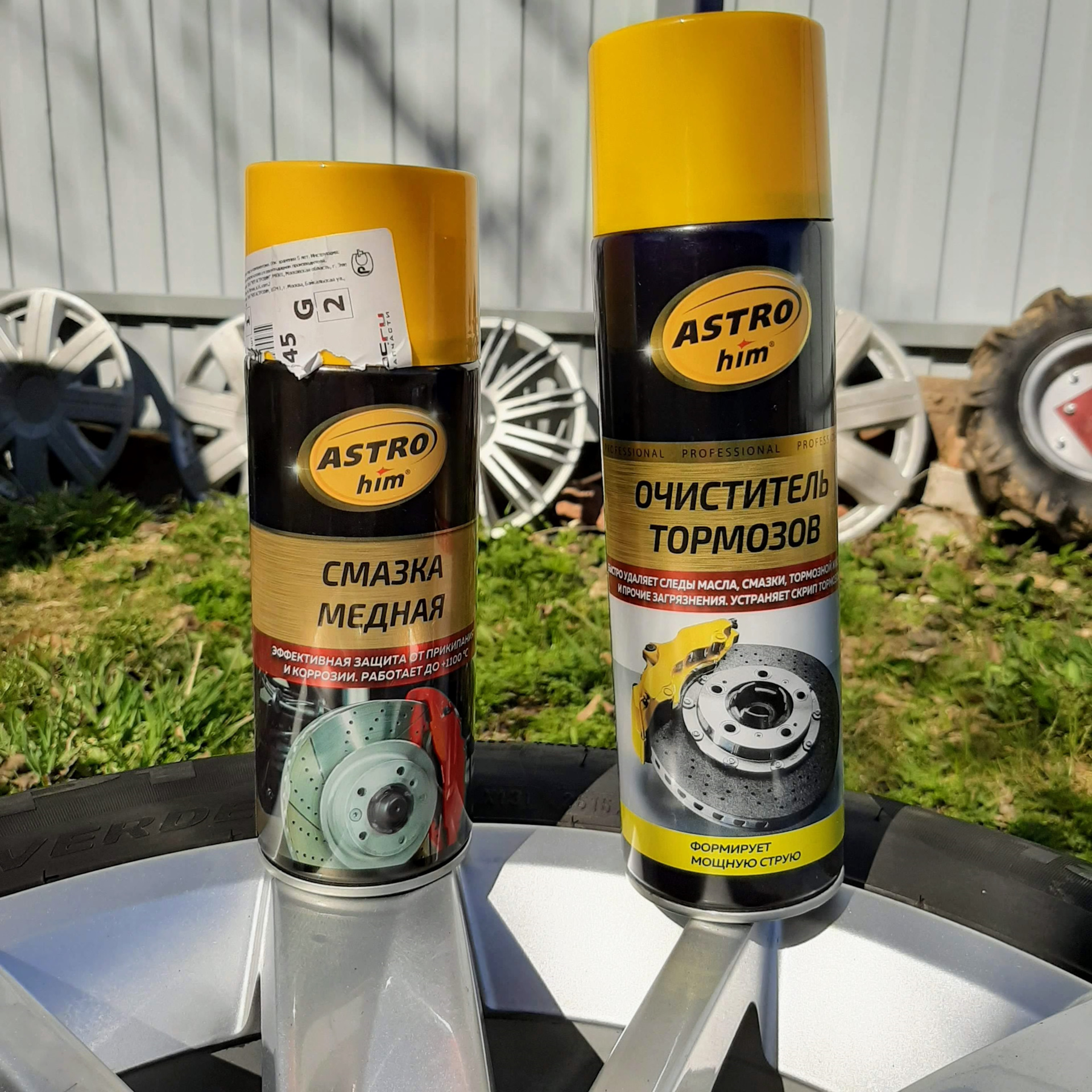

Первое, что нам понадобится — очиститель тормозов (арт. AC-4306), чтобы смыть прошлогоднюю медную смазку и нанести новую (арт. AC-4575). Впервые у меня не прикипели штампованные диски на посадочных местах и не пришлось использовать метод прицельного удара ногой, либо разгон/торможение на слегка ослабленных колесных болтах.
Очиститель отлично все смывает, баллона хватило на 4 колеса и 4 тормозных диска, напор хороший.
Ее нанесение сыну понравилось больше всего, правда я потом немного смыл ее с тормозных дисков, когда он отвлекся.

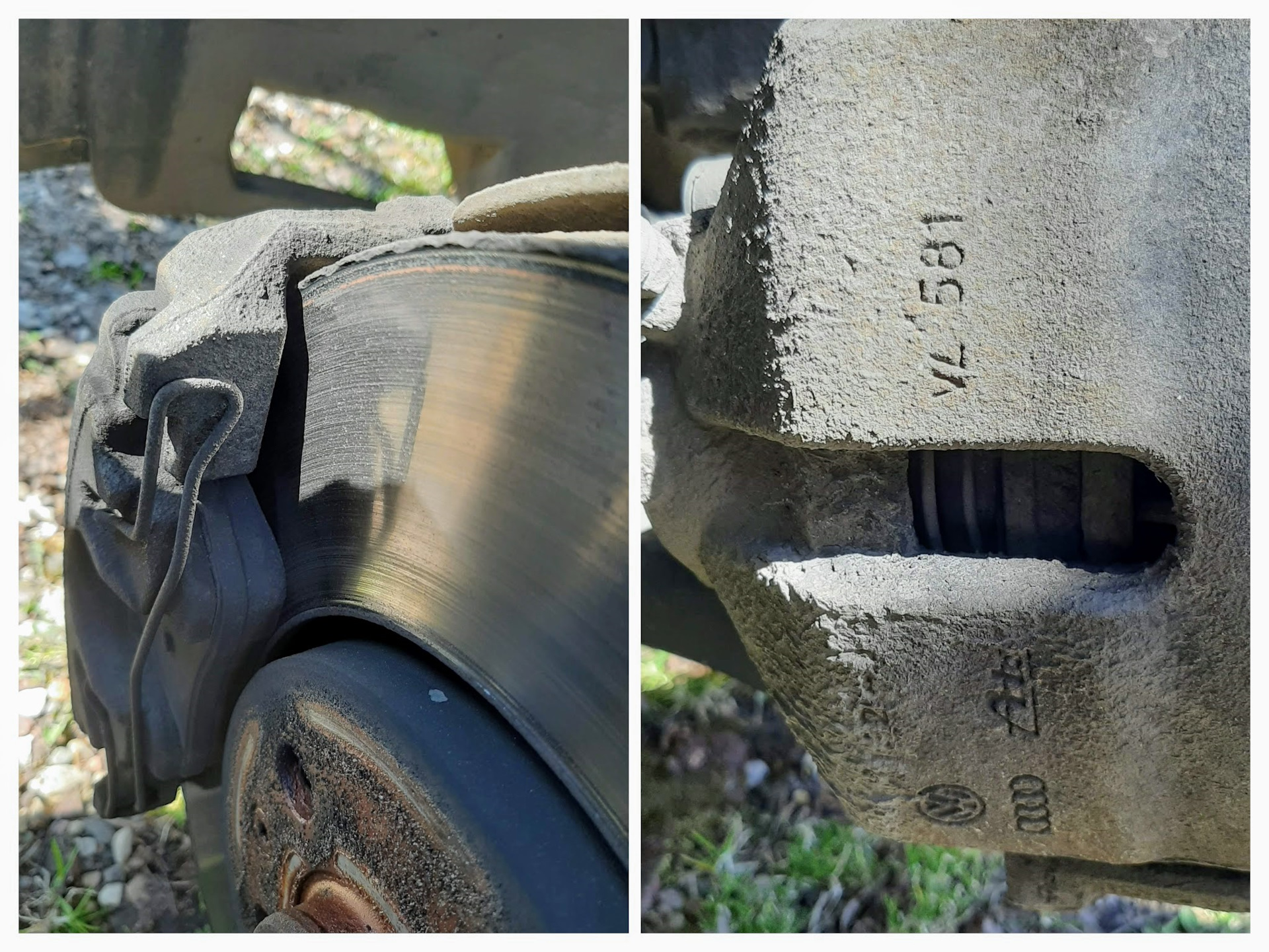

Заодно проверил износ тормозных колодок и пока визуально оценил тормозные диски:
Тормозные механизмы было бы неплохо смазать и почистить по осени. Постараюсь до этого чаще и эффективнее пользоваться тормозами. Привык тормозить двигателем, и только в конце использовать педаль.

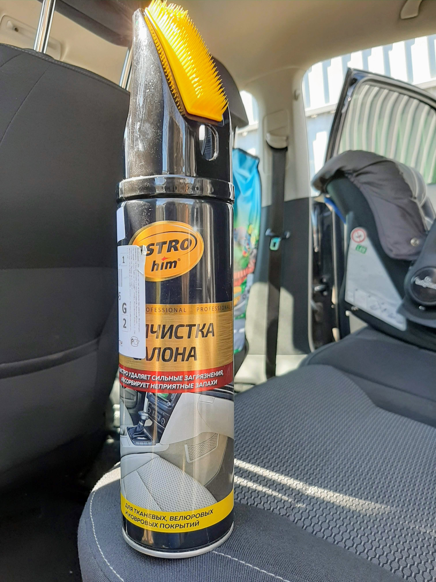

Хватит с ходовой, переходим к салону. Тут я заказал средство с артикулом AC-3446:
Применил только после полного протирания пыли в салоне смесью воды с моющим средством для посуды и пылесоса. Наконец-то мне удалось им полностью устранить последствия использования подобного от Grass.
Все отмыл идеально, легкий аромат лимона. Наносим, втираем щеткой, ждем высыхания, и все как новое:

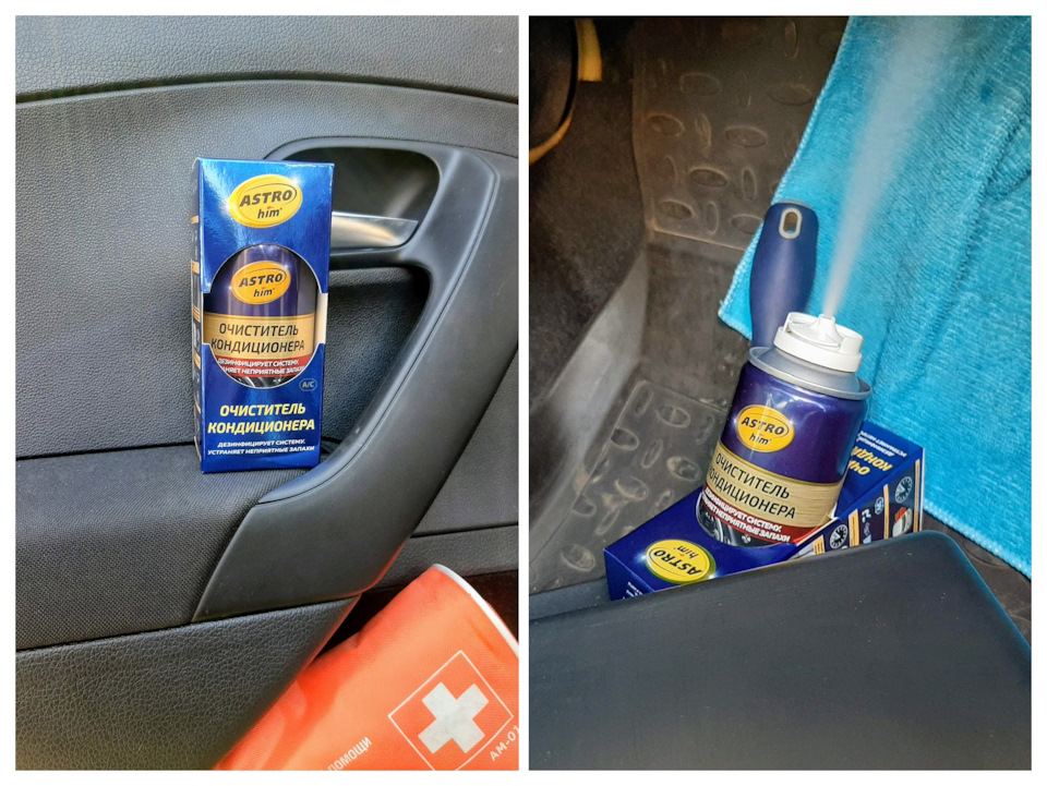

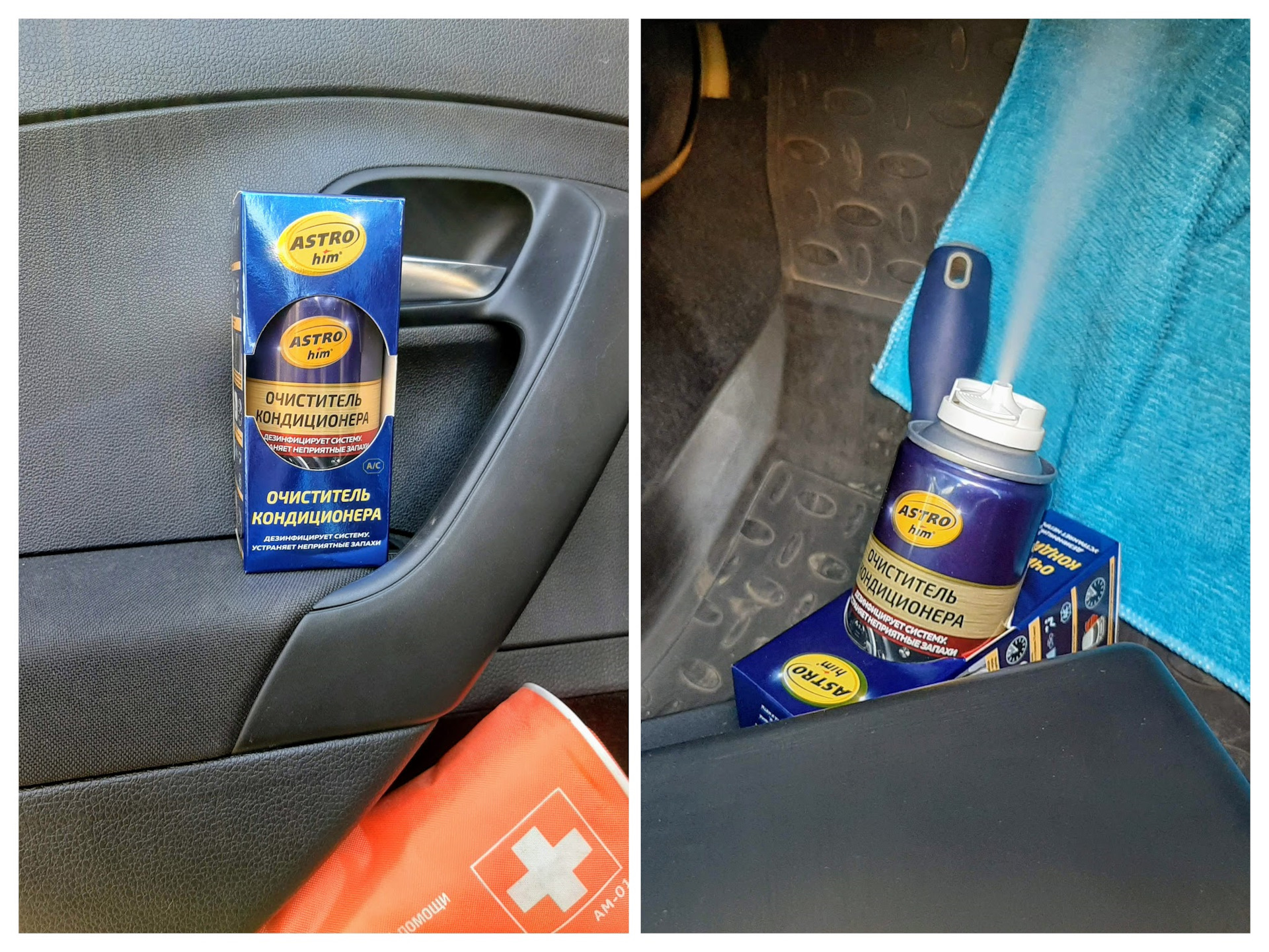

Переходим к дезинфекции системы отопления и обдува. Раньше использовал для этого дорогое средство от Liqui Moly (арт. 7629), но в каталоге Астрохим углядел аналог, который стоит в 4,5 раза дешевле и использует тот же принцип. Инструкция у него более наглядная, арт. AC-8602.
Для его использования пришлось снять перчаточный ящик и на всякий случай подстелить резиновый коврик. 30 минут на все и готово, приятный хвойный аромат, который быстро выветрился.

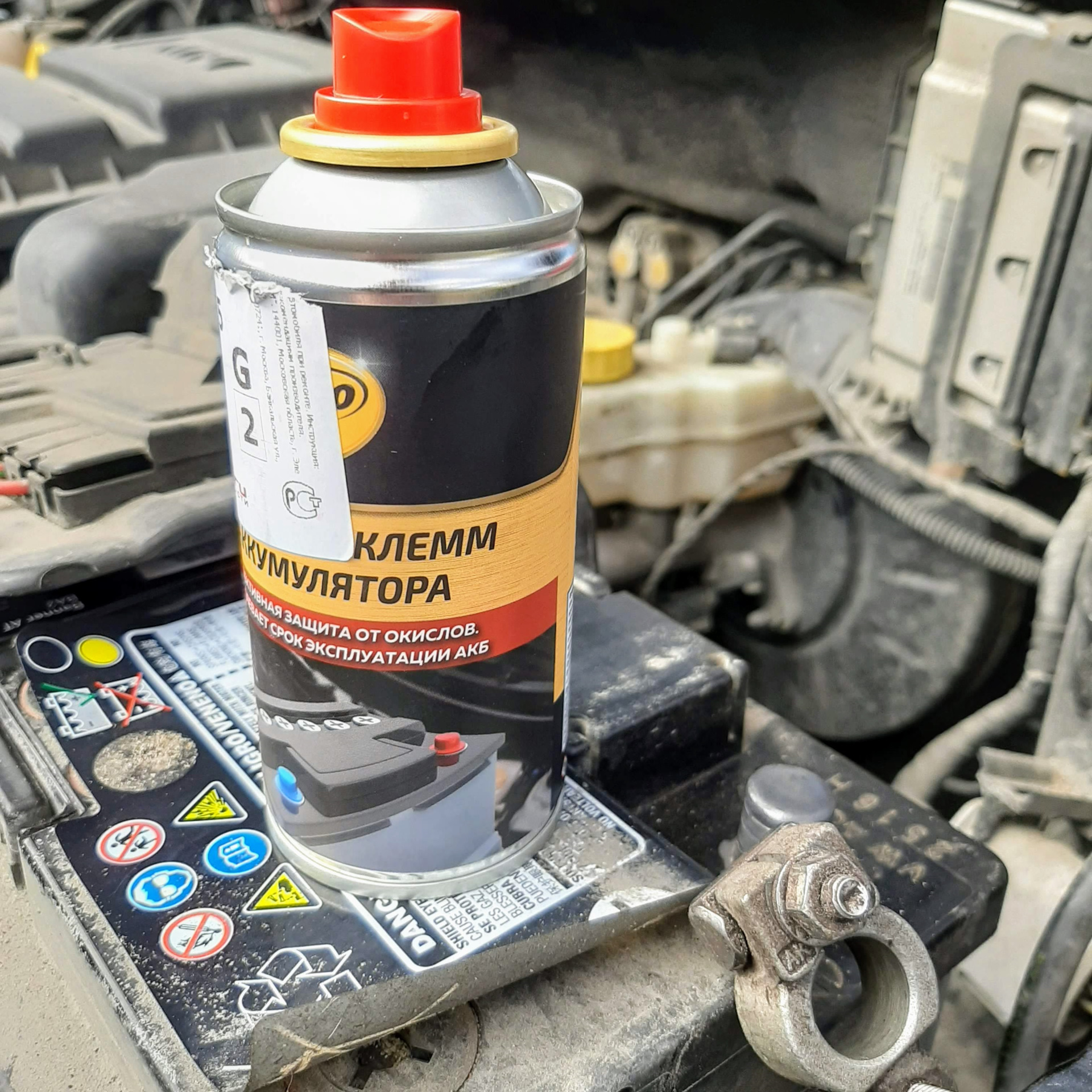

Аккумулятору так же досталось немного заботы, почистил клеммы и нанес смазку (арт. AC-4632). Не очень понравилась, растекается, возможно мало потряс баллон.

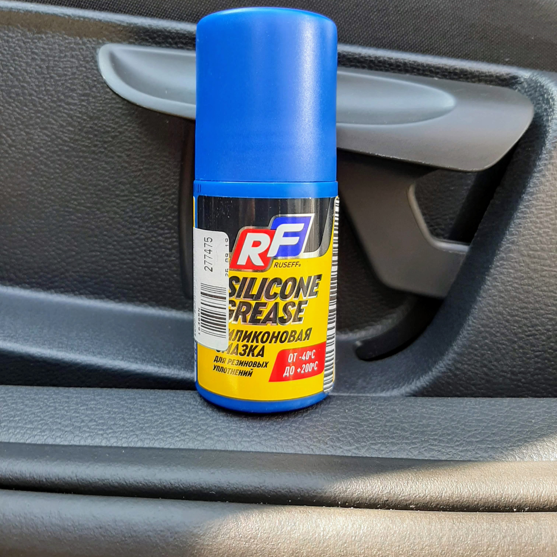

Хотя нет, остался еще один последний и маленький штрих:

проверьте напряжение бортовой сети во время езды, состояние генератора и клемм на АКБ. Может быть все таки несмотря на трассовый режим, происходит недозаряд…
Свыше 14В. Напряжение у меня онлайн транслируется.
Паш, а есть уверенность, что БК правильно измеряет напряжение? На всех Ладах у меня Мультитроникс занижал его, так что я бы проверил тестером. Средний расход 6.7 это от дома до дачи, правильно?
На зафире показывал 1 в 1 с БК. Но после твоих слов, здесь начал сомневаться)
Завтра проверю мультиметром.

Когда два года назад впервые попробовал это средство, то наносил локально (только там, где было грязно). Разводов не обнаружил. Но думаю все зависит от степени загрязнения остальной части обивки.
Как много астрохима, прошлым летом пробовал очиститель обивки от stp, приходилось обрабатывать всю поверхность иначе оставались разводы, как этот работает?
По поводу АКБ, у меня родному аккумулятору 3 года и даже после зарядки через пару дней на клеммах 11.98 было. Сделал пару раз процедуру заряд/разряд и через несколько дней на клеммах теперь 12.6.
Надо попробовать, пока время позволяет. Ещё бы плотность и уровень электролита проверить не помешало в моем случае.
