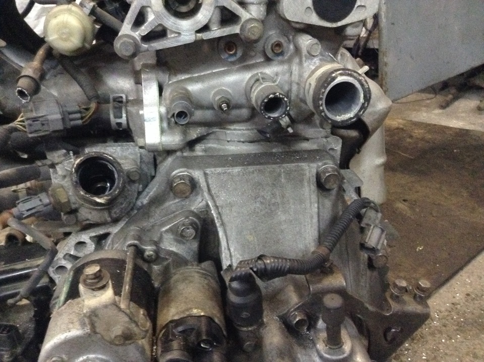

Всем привет. Итак, процесс пошел. Решил набросать небольшой отчет по сращиванию мотора b серии с кпп d серии. Сразу оговорюсь, это не мануал и не руководство к действию, все же в этой затее есть не малая доля колхоза, поэтому каждый делает как посчитает нужным. При первой же возможности постараюсь все же перейти на кпп с b серии.

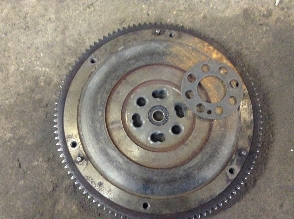

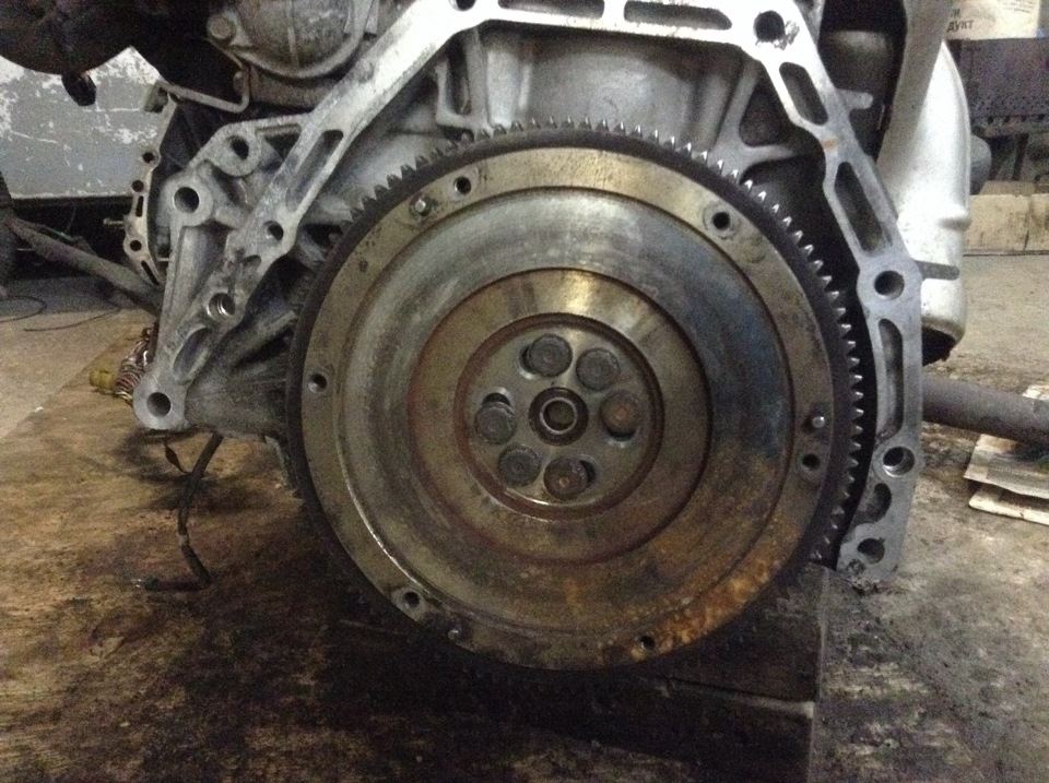

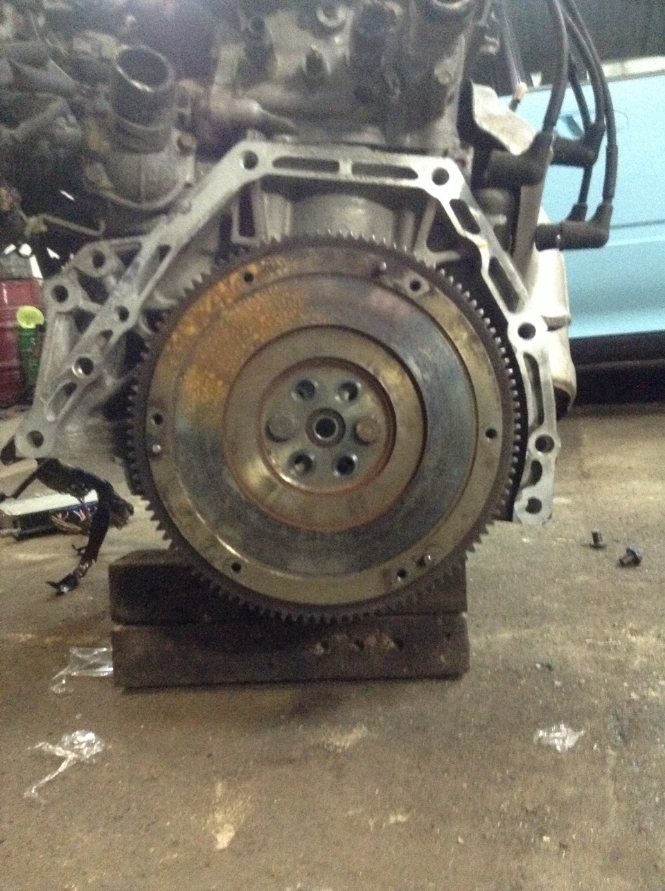

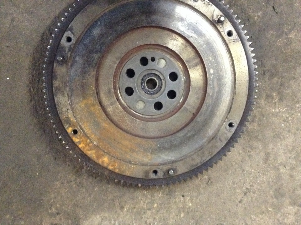

Во первых чтоб поставить кпп, необходимо к б коленвалу прикрутить д маховик, но что мы видим: на к/вале 8 отверстий, в маховике 6.
Кто то досверливает еще 2 отверстия, и вся конструкция держится на 4х болтах и все безотказно работает, я решил что 6 лучше чем 4 и отдал маховик токарю, как шаблон использовали проставку опорного диска акпп которая была в комплекте с мотором.

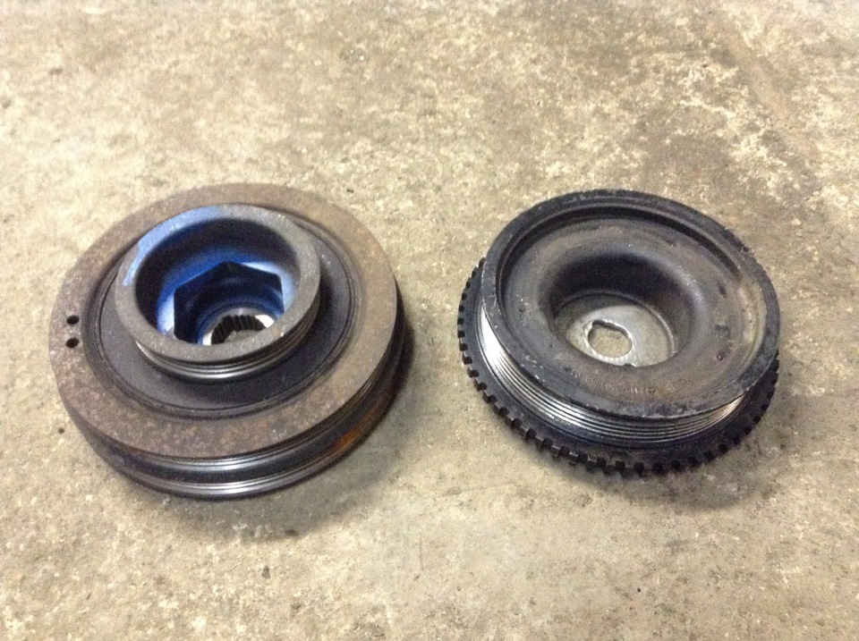

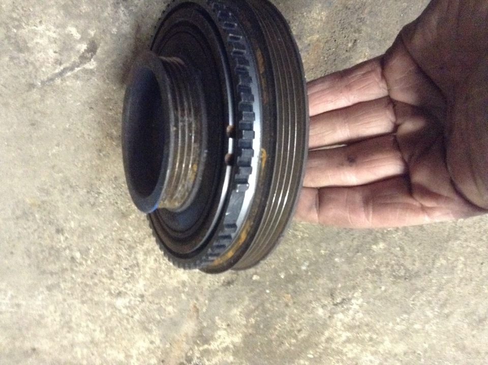

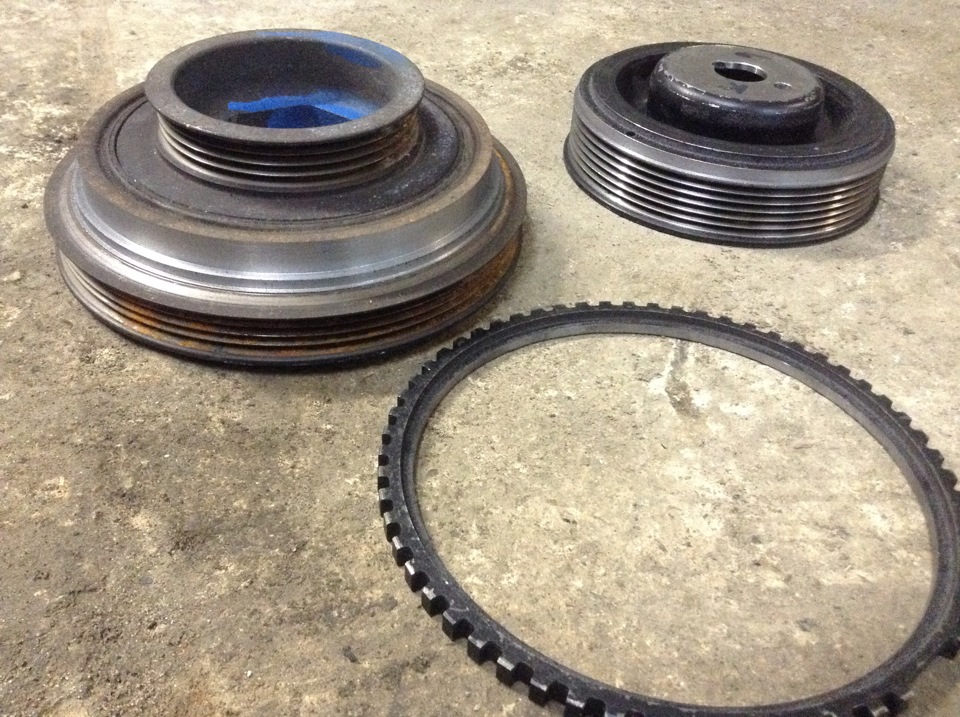

Заодно проточили шкив под реперный диск для датчика положения к/вала, без него январь не будет работать. Т.к кондиционера у меня нет и не будет, используем среднюю часть шкива, делаем так, чтобы венец садился с небольшим натягом и чтобы снять его можно было без труда, нужно для выставления реперного диска относительно дпкв (20зуб и т.д, кто знает, тот поймет)

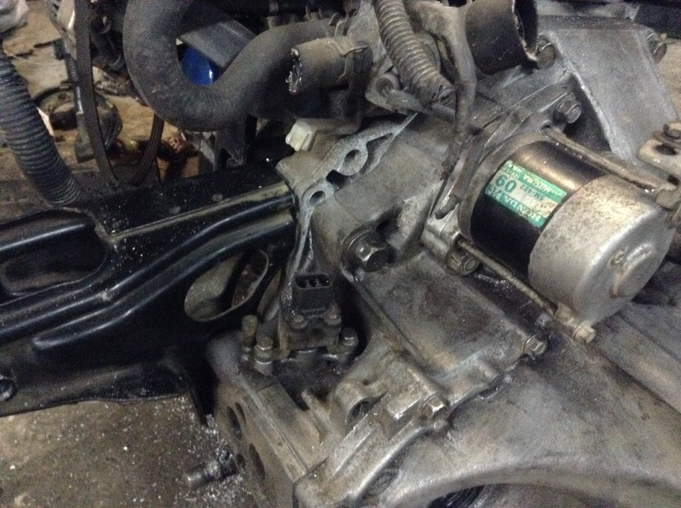

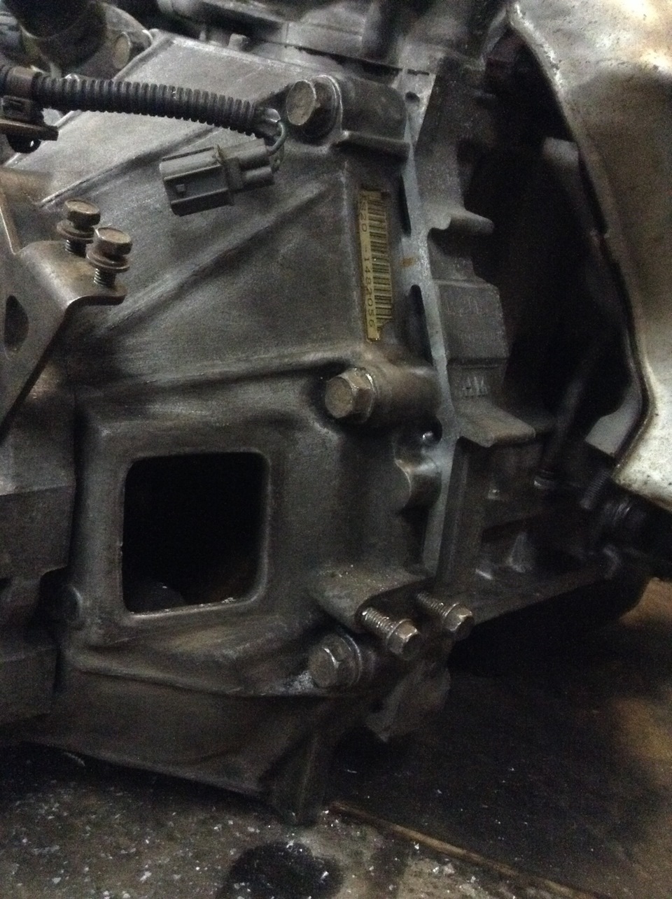

Далее к маховику прикручиваем сцепление навешиваем кпп, видим что совпадает переднее верхнее отверстие, затягиваем пока на него, и используя кпп как направляющую сверлим в колоколе двигателя недостающие отверстия. Кто то сверлит на 12 насквозь и стягивает болтом с гайкой, я решил попробовть нарезать резьбу в блоке, поэтому сначала прошел сверлом на 10.5, далее метчиком 12х1.25 нарезал резьбу и затянул стандартными болтами. Усилие нормальное резьба выдержала, вид на мой взгляд так поэстетичней.

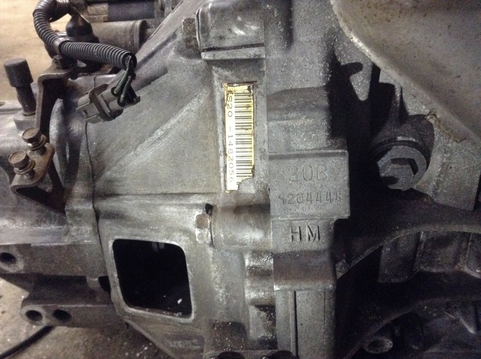

Далее пришлось слегка доработать болгаркой заднюю опору, на удивление обошлось без сварки

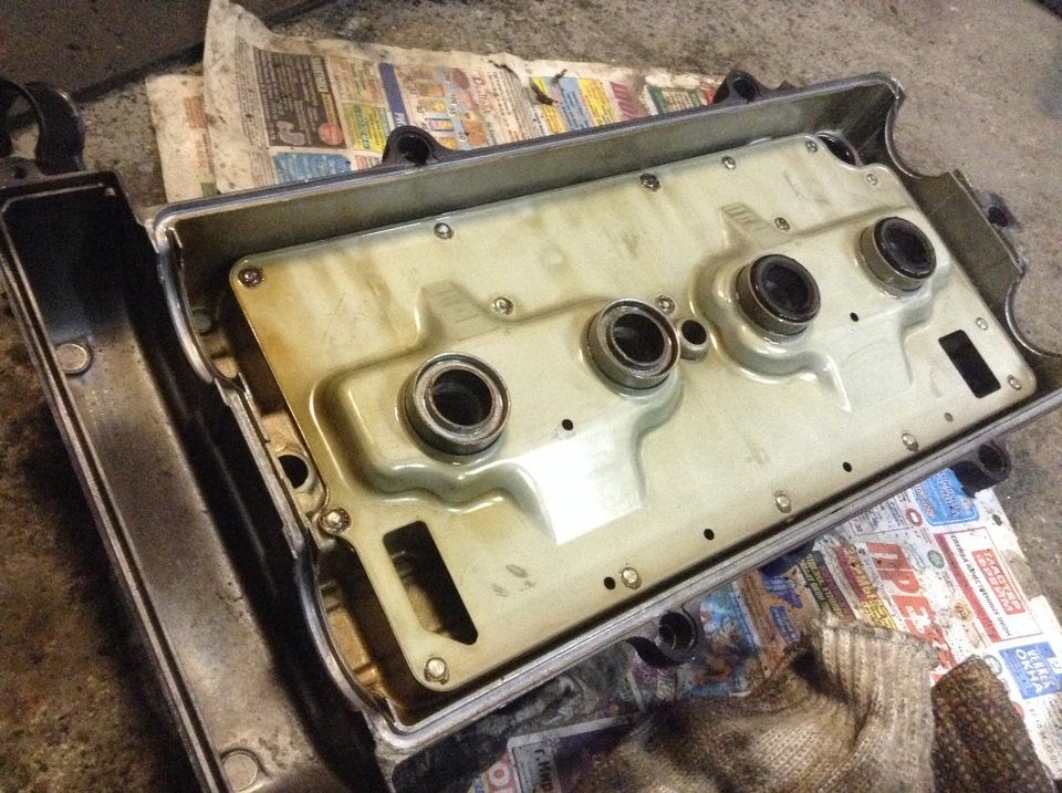

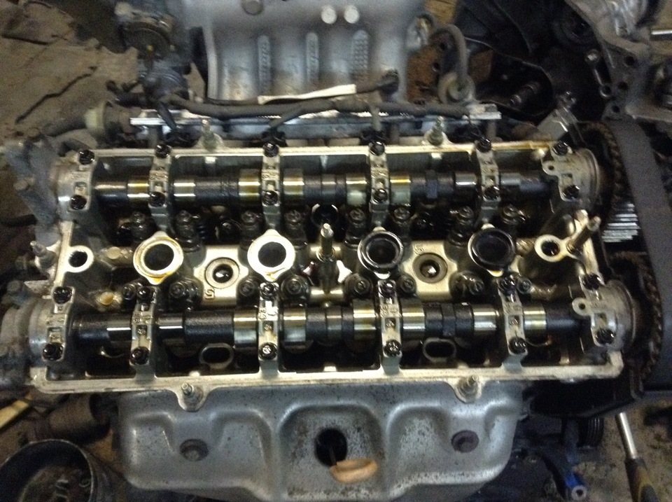

Решил еще взглянуть на состояние мотора под клапанной крышкой, заодно проверит грм, отрегулировать клапана. Вскрыл, а там:

Скажите, была ли центровка кпп-блок ? или просто одним болтом стянуто и просверлено под новые точки крепления? родные направляющие не стыкуются с д коробкой?
Центровка первичным валом и одним болтом. Направляющие совсем не стыкуются

Если ставить маховик 212мм стартер получается тож менять?
Нет, наружный диаметр маховиков одинаковый, разный диаметр рабочей поверхности

Привет! Работа проделана суперская!)) Поздравляю! Я вот тоже задумался о б20, т.к. цены на б-коробки пугают, и все таки хочется б мотор, а не дшку) Кпп у меня L3, тросовая, с д-мотора. Хотел бы уточнить некоторые моменты:
1) Действия со шкивом коленвала нужны, если мозг штатный будет от б20? Кондиционера не будет.
2) Коробка подходит по всем отверстиям кроме верхних двух, тех, что на фото?
3) А сверлить блок не страшно? Там металла до внутрянки прилично остается?
Буду очень рад если поделишься опытом:)
1) шкив я доработал только из-за января. на квадрат неуверен что встанет с дэшной коробкой, места до лонжерона там меньше чем на ег
2) кпп более менее подходит только по двум верхним, остальные все сверлить
3) сверлить не страшно, т.к. все это уже не раз описано и расписано

Скажи а как гранаты встали внутренние? Я б мотор с коробкой s 40 сращиваю, мне показалось что там места под неё нет. Левая, где пром вал был
С блока надо снимать металла прилично

С маховиков залипуха, имхо. .зачем трогать такие вещи. можно было просто стартер поднять
у меня на д моторе маховик от Д, Сцепа от Б, Корзина от Д, короба от Б. просто стартер чуть ниже опустил и все. Езжу уже неск лет.
Собираю из того что есть, был бы Б маховик, поставил бы его, хотя он бы вряд ли влез в колокол д кпп

Кстати не понял ты обрезал болгаркой заднюю опору. Опора от Д серии мехи была? и что дальше с ней делать? На фото она в упор к блоку, неужели не будет тереться/биться?
Болт, который посередине фотки длинный, проходит насквозь кпп, блока и сзади прикручивается к опоре, тем самым стягивая всю конструкцию, так что там все жестко и никаких перемещений.

вот, вот, как раз то что меня интересовало, как отстроиться на январе, очень интересно
