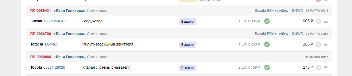

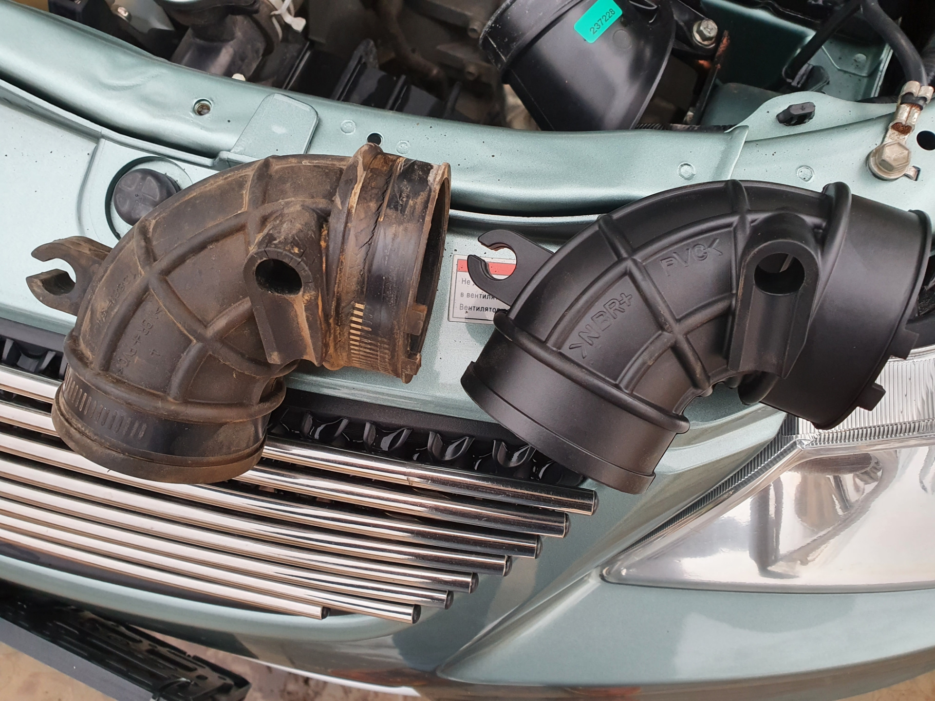

Доброе время суток! Нашёл время написать, в прошлых записях говорилось про уставший патрубок, заказал новый. Первоначально нашёл за цену в 850 рублей, но менеджер позвонил, сказал про отказ поставщика, в итоге перезаказали уже в другую цену, а именно 1050 рублей, писец конечно за резинку не мало просят.

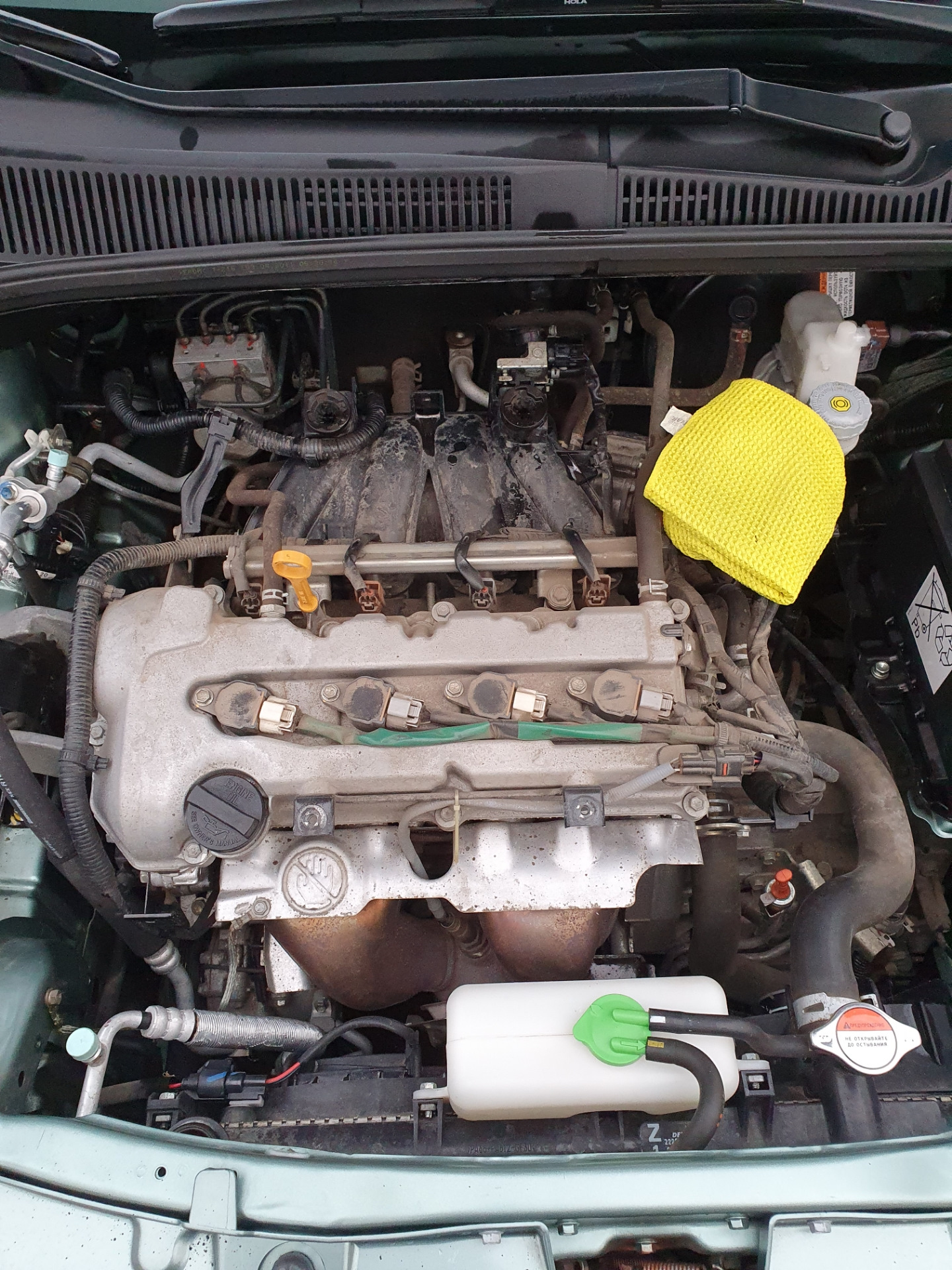

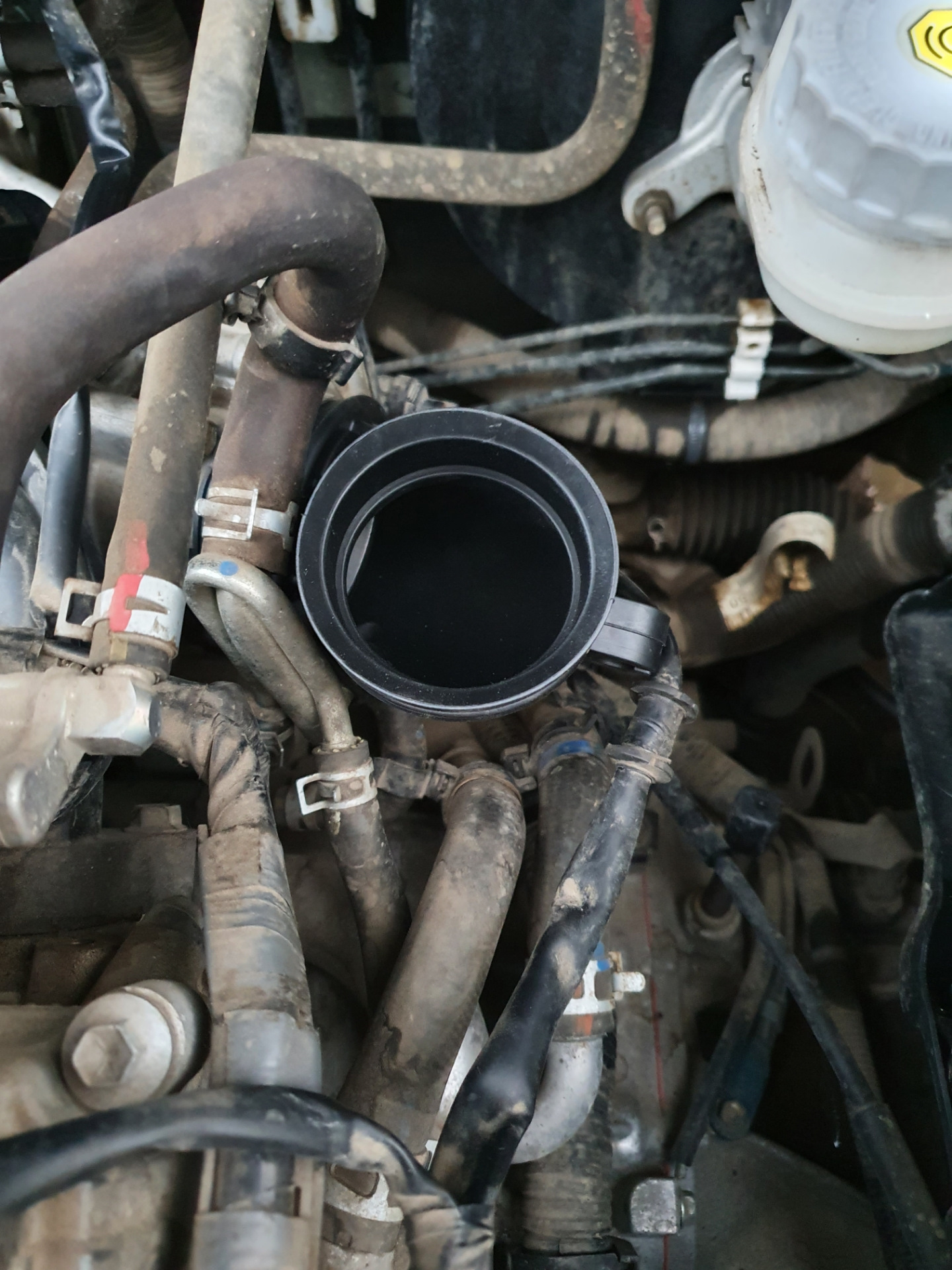

Менял все сам, по сути ничего сложного нет, откручиваем накладку, ослабляем 3 хомута: один на накладке и два у самого патрубка. Извлекаем патрубок и собираем в обратном порядке.

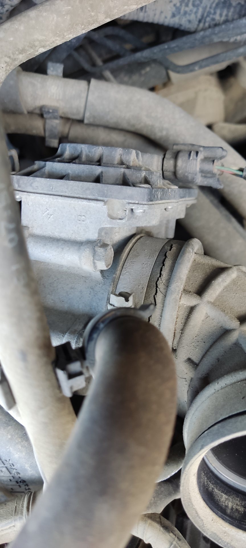

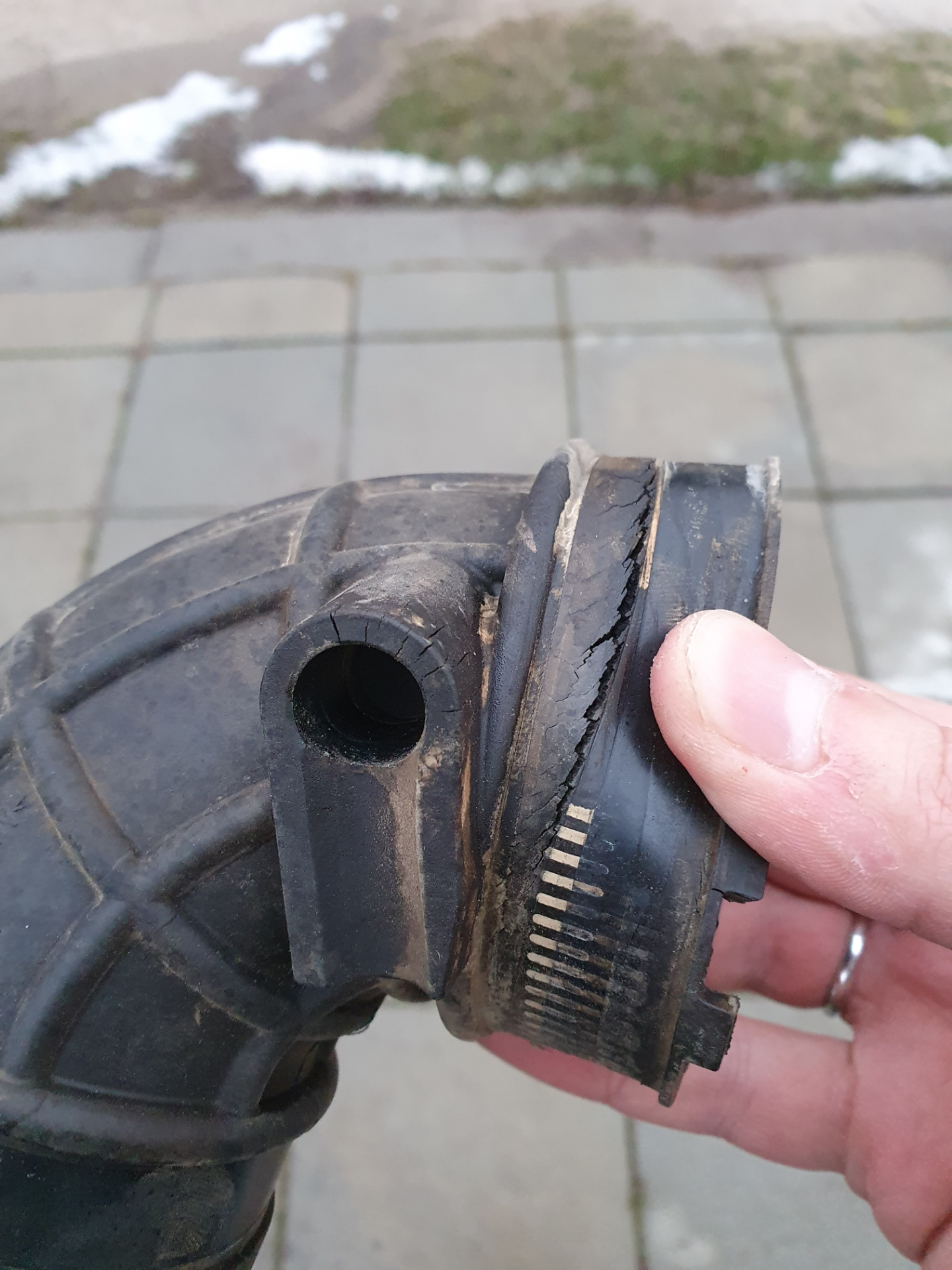

В принципе старый патрубок ещё походил, но лучше решить проблему раньше.
После замены разницы никакой не почувствал, так как патрубок был ещё герметичный, но по мне таких вещей не должно быть на таких маленьких пробегах машина конечно неприхотливая, но вот её некоторые "особенности" хоть стой, хоть падай.
Ещё один изъян вычеркнули на какое то время, так что проверяйте патрубок время от времени, на венгерской сборке у всех такая проблема.
Номер патрубка 13881-54LA0, производство Япония.
Спасибо за внимание, удачных дорог!

Тоже купил новый. Трещины как у вас практически.
Тоже поменял, мало того что вибрация, так и стал патрубок твердым, задубел, новый мягкий. Поменял на 120т.км и 8 лет, был еще герметичен и трещины как на фото.

Проблемма в пластиковой накладке мотора, резинки люфтят и она немного двигается от вибраций. У меня протирает изоляцию на катушку, да и патрубок тоже в трешинах. Буду лечить более плотными резинками.

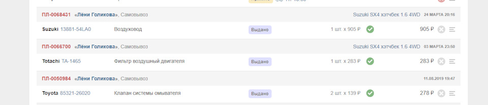

в марте уже 905ру было =)
