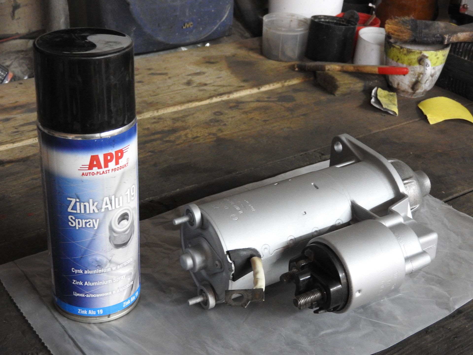

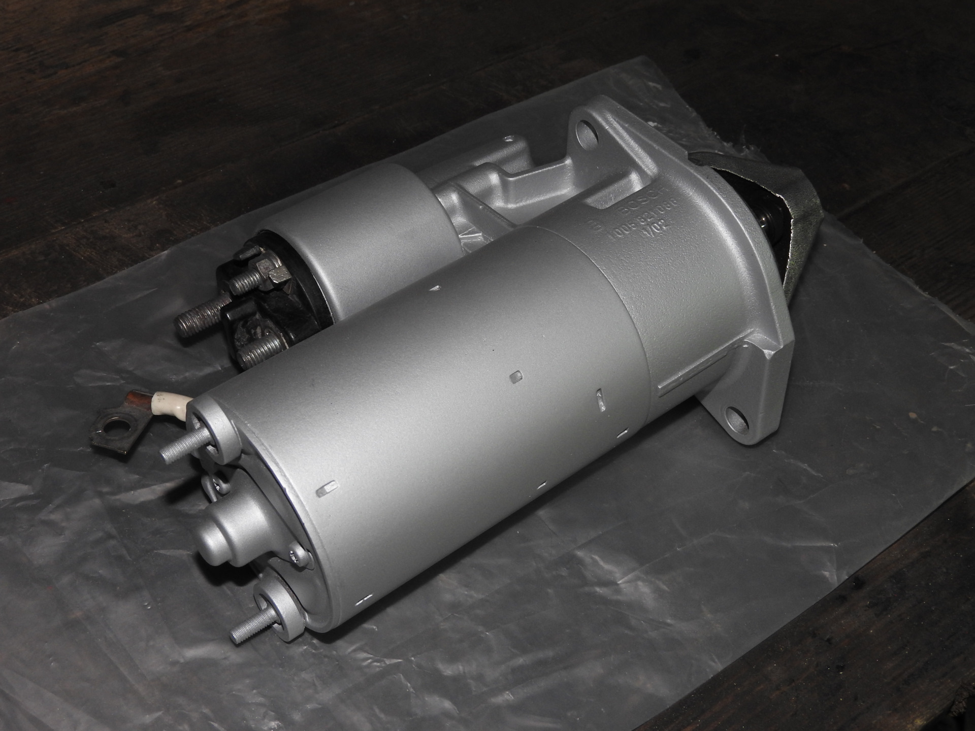

Стартер пару лет назад капитально перебирался, работает отлично, поэтому его просто помыл/почистил и покрасил.

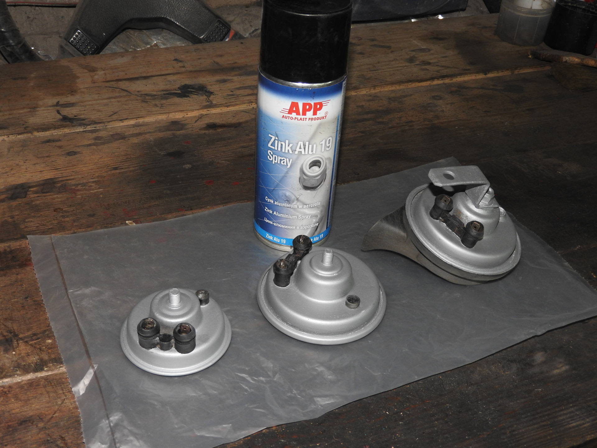

Красил алюминиево-цинковой краской АРР.

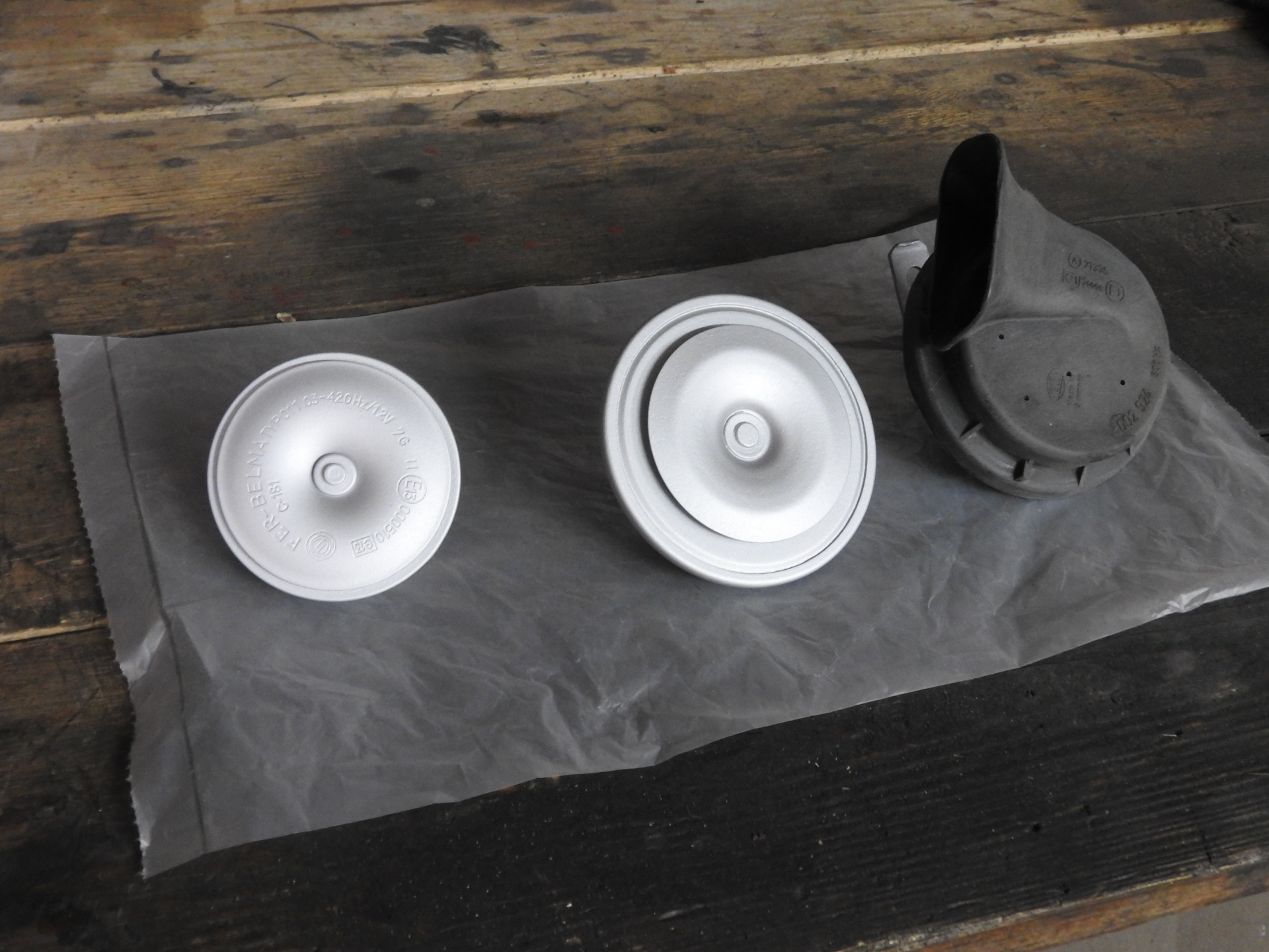

Получилось красиво, но по-сути, это вроде как не краска, а грунт. На нем написано, что может покрываться любыми красками. А если его так и оставить? Это же все таки типа, как цинковое покрытие… Мне оч цвет и текстура нравится. Даже появилась мысль покрасить так все алюминиевые детали на моторе. СтОит, или нет?
Попробовал еще на звуковых сигналах — тоже классно выглядит.

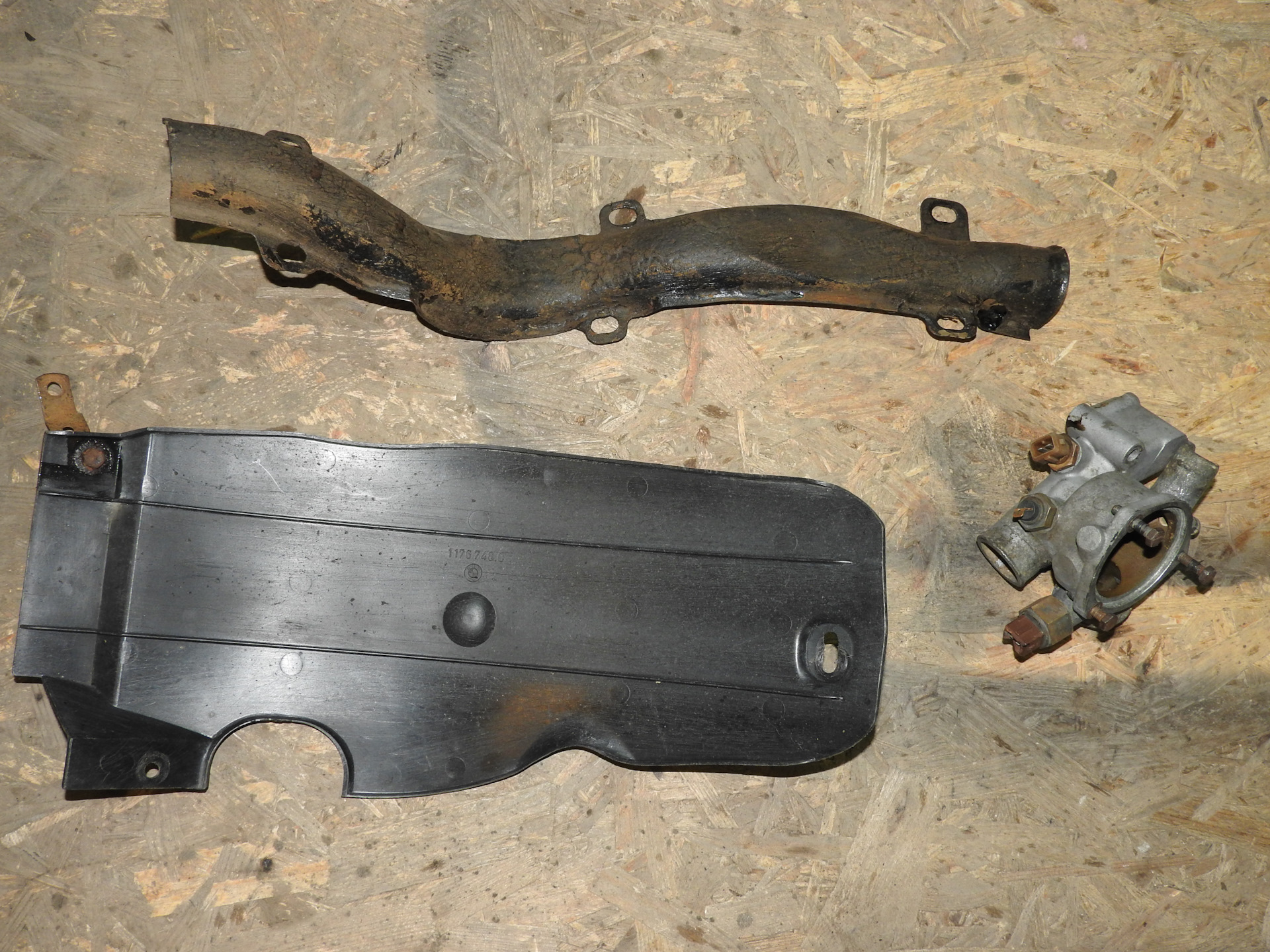

Когда покупал дополнительный топливный бак, заодно там же, купил еще пару нужных деталек:
— корпус термостата, так как на моем в одном отверстии сорвана резьба, поэтому ставил гайку.
— целый пластиковый щиток с кронштейном в заднюю правую арку, так как на моем был надломан уголок и не было кронштейна
— целый (!) металлический щиток для шлангов вентиляции бака в заднюю правую арку — это вообще артефакт!

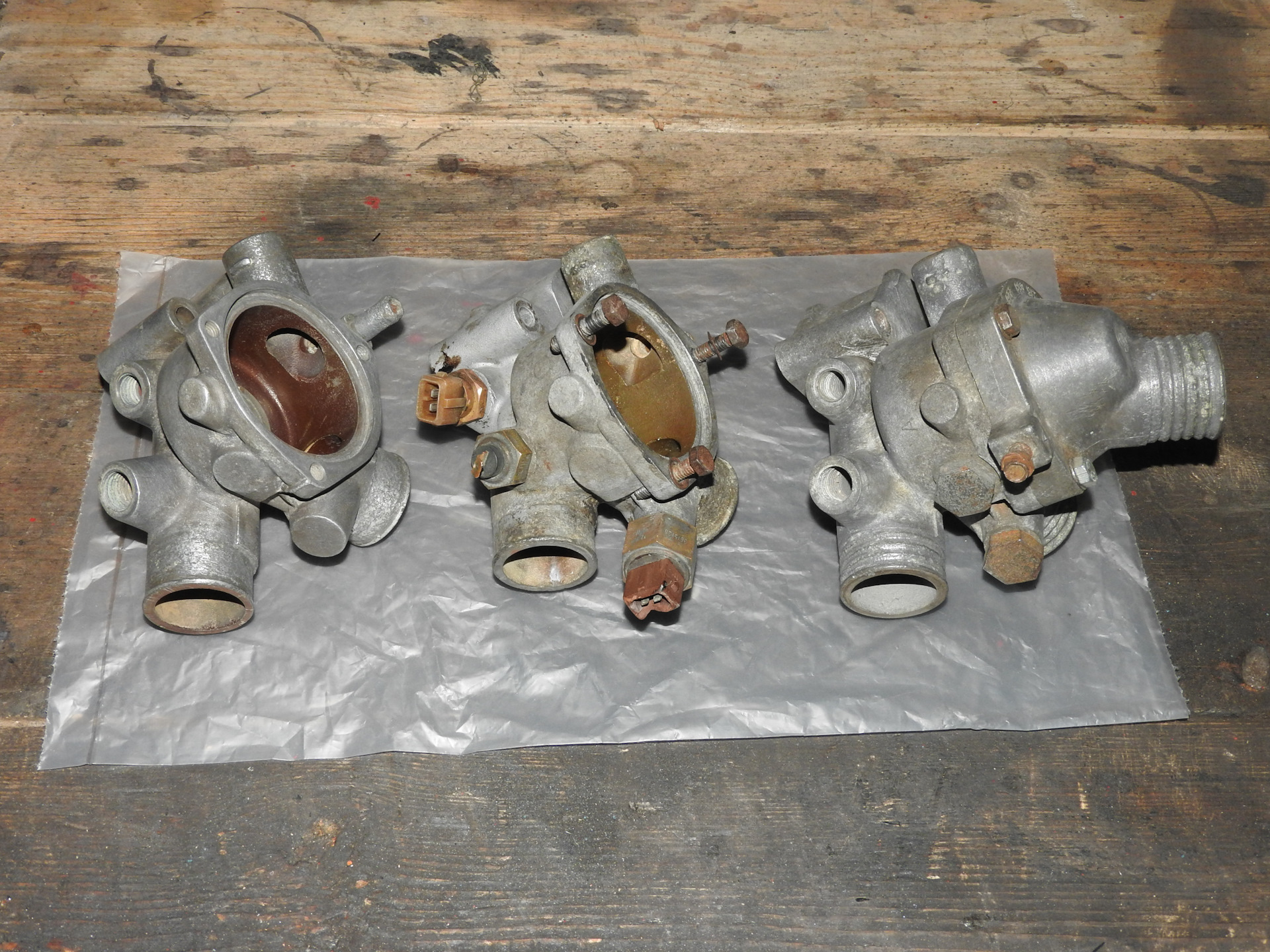

И вот с этими детальками я заметил интересную вещь — по ЕТК каждая из них имеет один свой номер, но по факту детали имеют существенные отличия!
Корпус термостата для М20. Теперь у меня их три штуки. На всех трех стоит один и тот же номер 1 265 055.
Мой крайний слева, с клеймом 85-86 года — без "лишних" отверстий и заглушек. Но, как я выше сказал, на нем одна резьба повреждена, поэтому я давно уже купил другой корпус с целыми резьбами, но так и не поменял. На фото он крайний справа. Мне не понравились "заглушки" в виде болтов на двух дополнительных отверстиях. Не знаю зачем они, мож для "Джетроника" какие то шланги были или хез. Хотя на нем клеймо 90-91 год. Но как-то не эстетично ) Третий корпус с тем же номером, и клеймом 81-82 года, но отличий еще больше — датчики чуть смещены, и есть еще третий датчик вместо одной заглушки. Датчик интересный — не просто температурный, а еще и с каким то "таймером". Пробивается на "акулы" — интересно для чего он?
В общем под одним номером, по факту три разных детали.

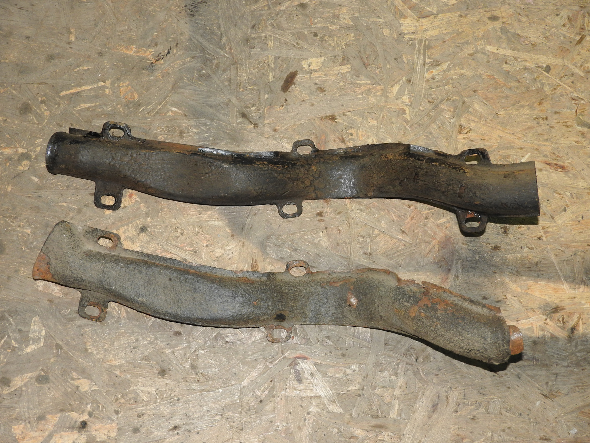

Дальше металлический щиток в арку. Он по ЕТК имеет только один номер 16 13 1 179 011. Мой сгнил в труху, но остались остатки его крепежа — 6 шпилек. Я купил на разборе чуть менее гнилой щиток, и он оказался под 4 шпильки. На моей донорской части с туринга было тоже 4 шпильки, на форуме нашел инфу тоже о четырех шпильках… Ну, думаю, значит про 6 шпилек мне показалось…и по этому щитку мне и приварили 4 штуки. И тут я случайно нахожу практически идеальный целый этот щиток, и он под 6 шпилек! Вот они оба:
Судя по фото, передняя часть с 4 шпильками вставляется в трубку, а с 6 шпильками прижимается еще двумя гайками поверх трубки. Мля… а у меня теперь 4 шпильки и щиток под 6 шпилек… и как его теперь крепить хез… шпильки варить? Эт ппц, с этими немцами и их номерами! ))

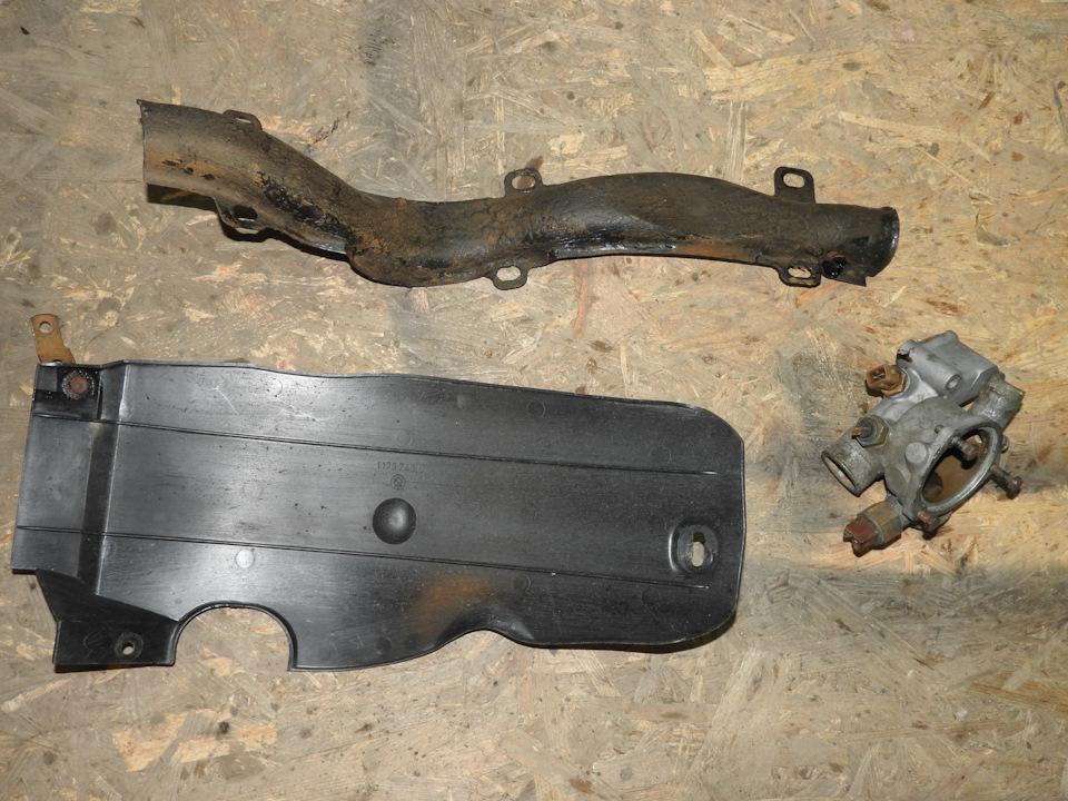

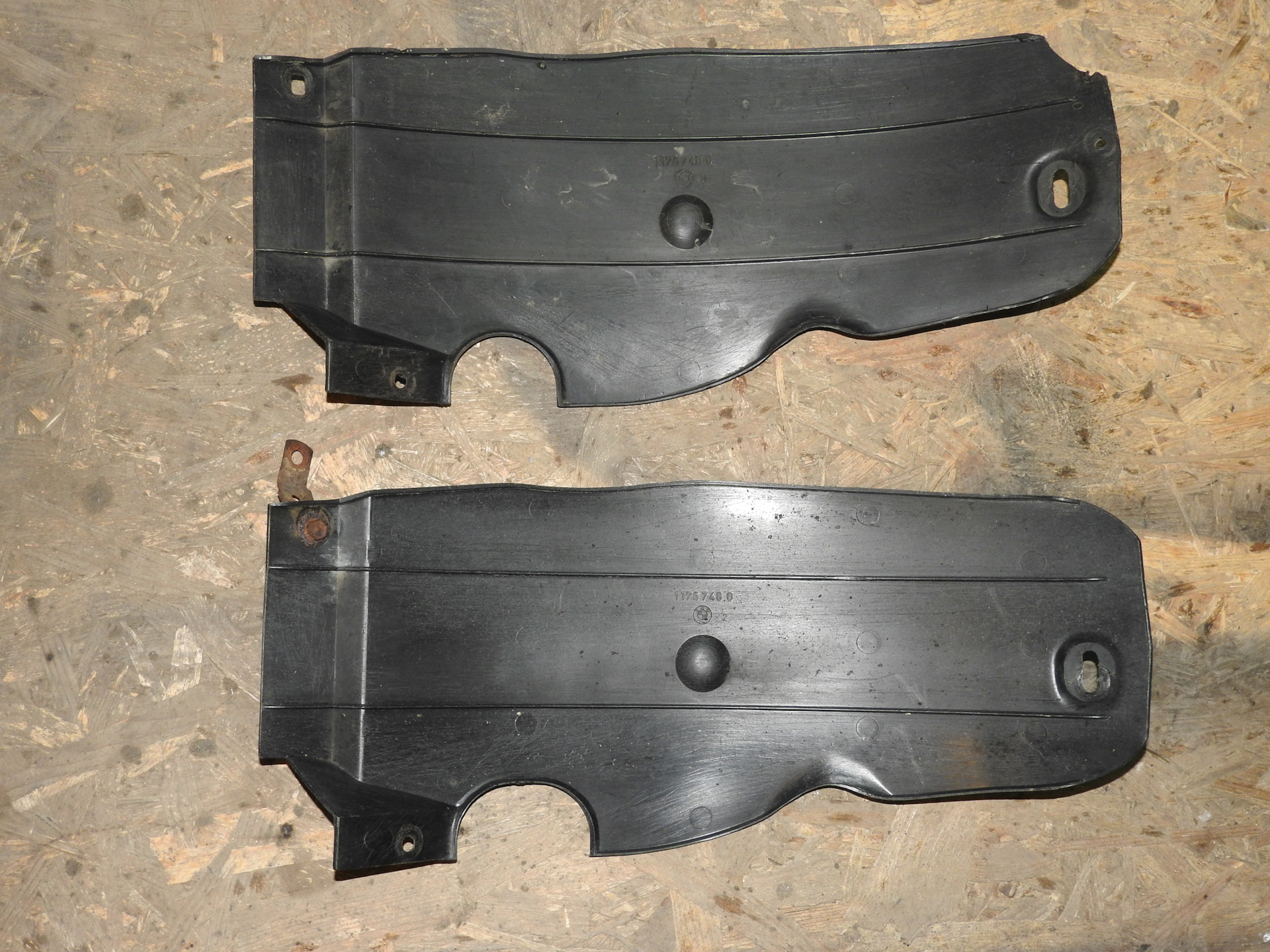

Дальше пластиковый щиток в арку. Так как металлический отличается по ширине и в задней его части, то и пластиковые щитки под одним номером 1 176 748 — тоже разные! Отличие в ширине выреза для металлического щитка.
Мой старый надломанный был под щиток на 6 шпилек, а новый целый под 4. Опять невпопад! )

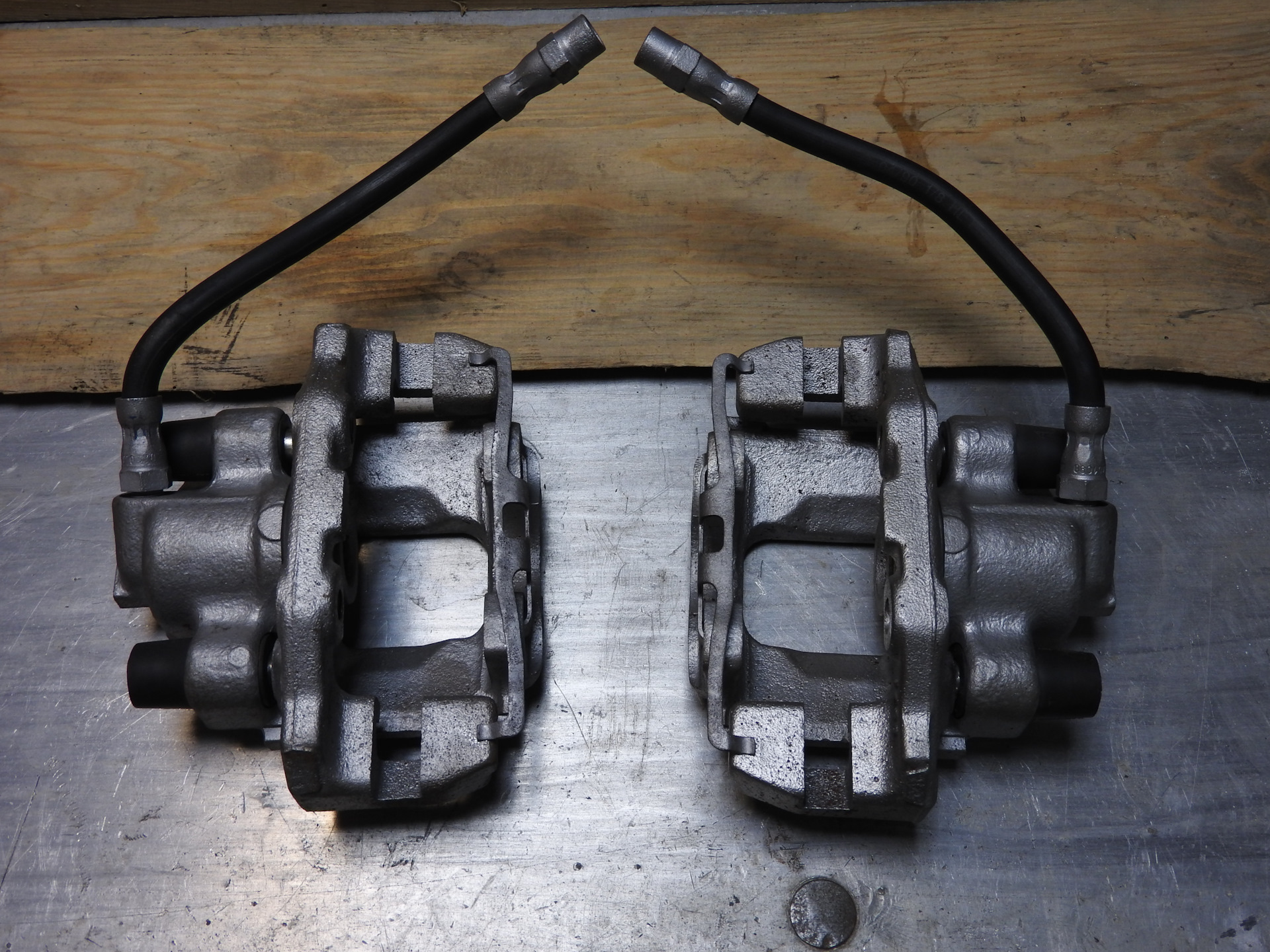

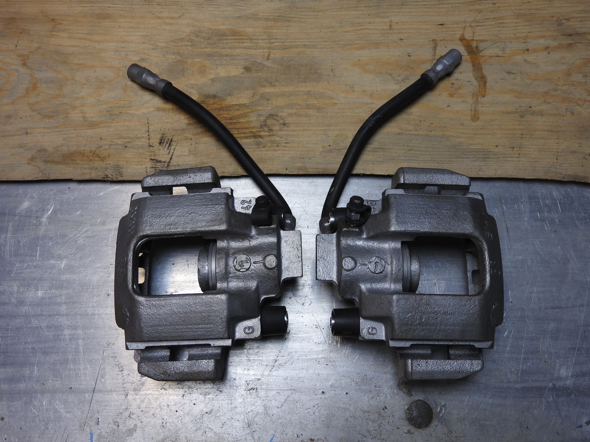

Благодаря Сергею gieros, у меня теперь вот такие красивые задние суппорты:
Еще раз спасибо, Серега!
Красить буду позже, когда руки дойдут и до передних.

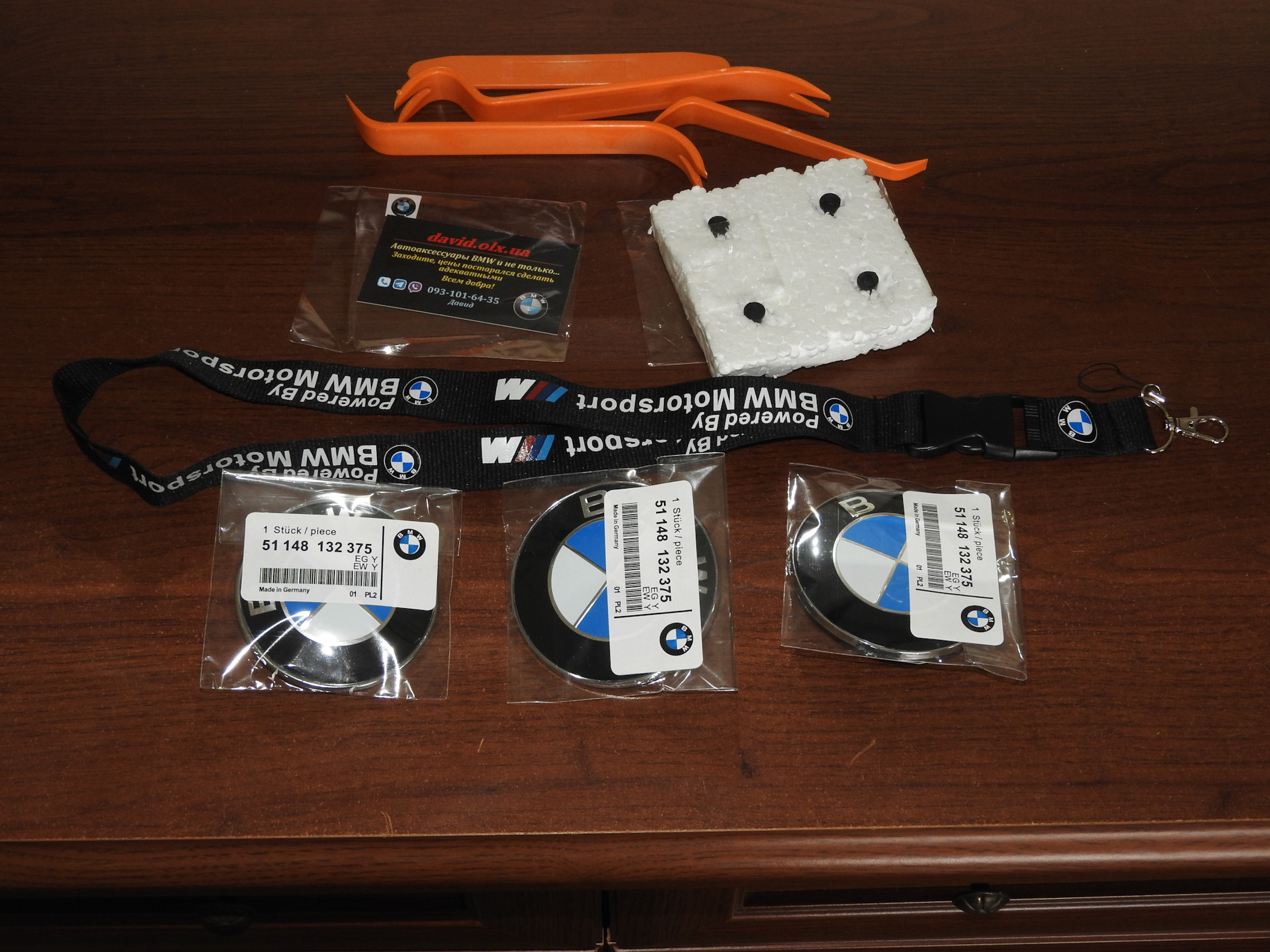

Еще по случаю купил новую эмблему с клипсами и набор "лопаток" для клипс. По логике, их надо было купить еще перед разборкой, но лучше поздно, чем никогда )
Ну и заодно, ремешок для ключей — наверное удобная штука летом, когда в джинсах карманов не хватает ))

теромреле достоверно использовалось на ешке для включения дополнительной форсунки на холодную. также могло и за чтото ещё отвечать на более древних системах.
Только для обогащения на холодную за счет допфорсунки в коллекторе, больше низачем. Это артефакт времен L-Jetronic, на более позднем LE его уже не было. Thermo-Time Switch сие зовется на бусурманском, если мне память не изменяет.
Маркировка 8 сек, 30 градусов что-то такое
Да, прямо на датчике написано — сколько секунд не помню, а температура 35 вроде…
IRomanoff
понял, спасибо.
Да, именно так он и называется.
IRomanoff
это артефакт еще времен кджета, лджету он достался по наследству)
