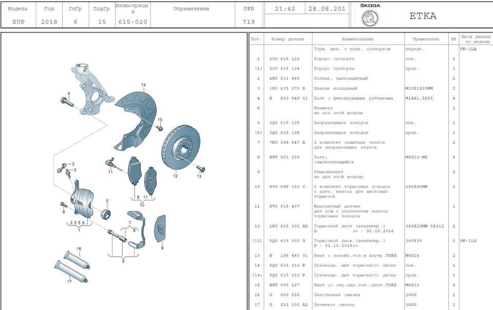

Данный комплект ставится на достаточно большое количество авто VAG на платформе MQB:
На обычном Golf GTI, к слову, тоже стоят 312мм тормоза, о чем я узнал не так давно и что меня порядком удивило :)
Мой комплект был от 280-сильного Суперба.
На всякий случай, указываю номера (их взял из максимально подробного отчета коллеги Mishel4ever).
— 3C0 615 123 (BHS1230E) – суппорт левый – 1 шт.;
— 3C0 615 124 (BHS1231E) – суппорт правый – 1 шт.;
— 3Q0 615 125 (BDA1108) – скоба левая – 1 шт.;
— 3Q0 615 126 (BDA1109) – скоба правая – 1 шт.;
— 5Q0 615 301 G – тормозной диск – 2 шт.;
— 8V0 698 151 C – комплект тормозных колодок с датчиком износа – 1 шт.

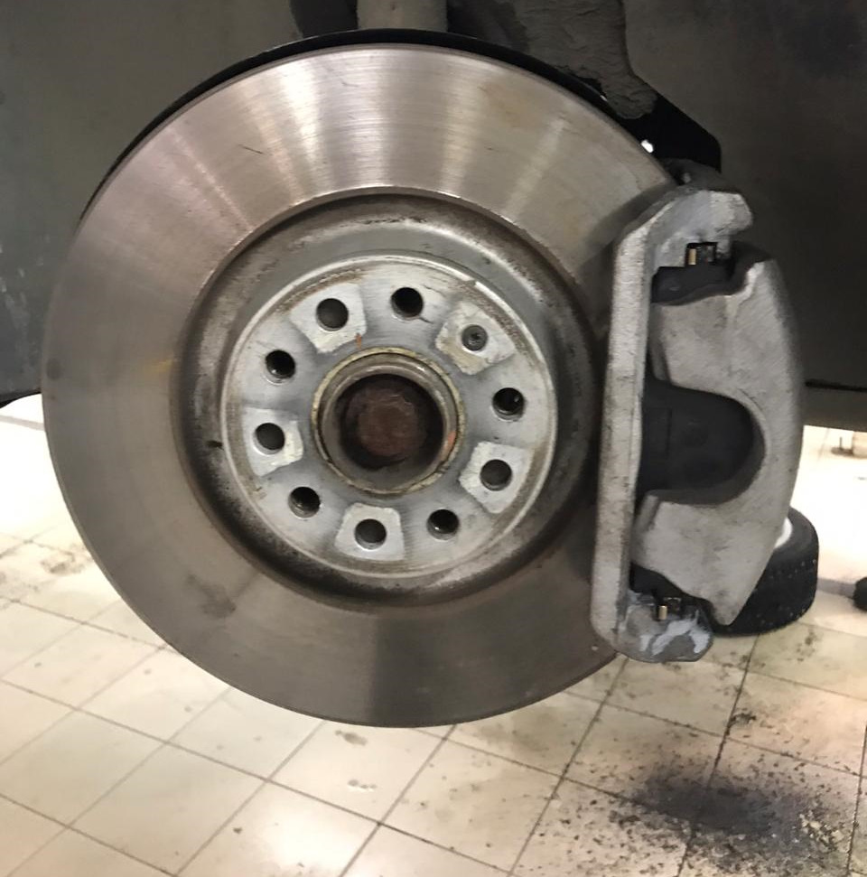

Собираем всё и спустя неделю после ТО снова едем к ОД на установку всего этого добра:
Проблем с установкой не возникло, всё стало болт-он.
Перед — было 312 мм:
Перед — стало 340 мм:
Зад — было:
Зад — стало:

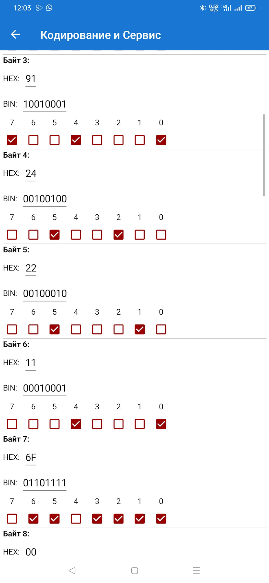

Для правильной работы 340мм тормозов требуется кодировка:
UPDATE от 21.05.2020:
Выражаю огромную благодарность коллегам vivacuba и Vovanoto за то, что всё объяснили.
С ОДИСом более-менее знаком, ковыряюсь иногда, но, к сожалению, данную кодировку выполнить ранее у меня не получалось.

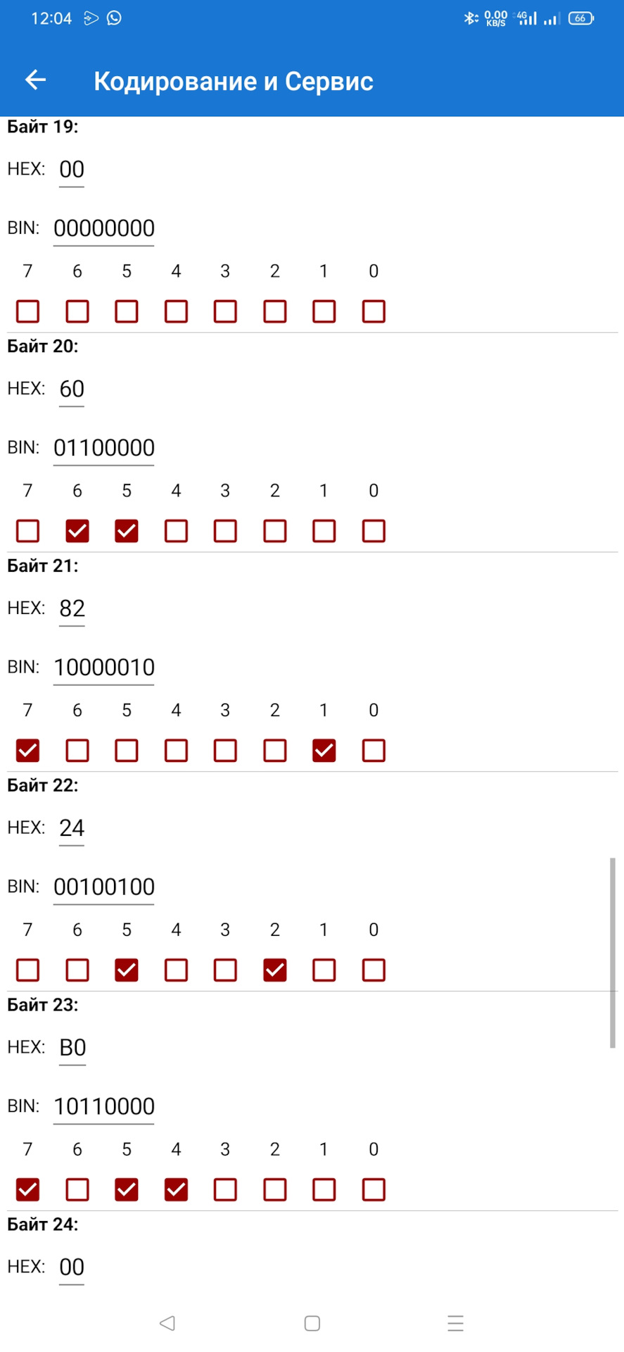

кодировать надо одновременно 2 байта!
может быть) я уже продал авто
Картинка с кодировкой не совсем верная. 17ый байт — инверсия 04го, 22байт инверсия 14го.
меняешь 04 — меняй и 17ый, меняешь 14ый — меняй и 22
Обновил картинку :)

спрошу по другому, эти скри кодировки по диски 288/253 какие значения надо поставить под 312/272во всех 4- байтах ? 4-34, 14-29, а в 17 и 22 что ставить ?
Инверсии побитовые
4/17 передние тормоза
14/22 задние тормоза
17 -инверсия 4, 22 инверсия 14
это понятно какие цифры поставит в 17-34 а 22-29 правильно ?
Нет…это а 04 и 14
тут цыфры правильные в зависимости от размера диска ?
по 4 и 14 да, но еще от версии блока АБС зависит
хорошо. тогда что писать в 17 и 22 ?
я 3 раза написал что!

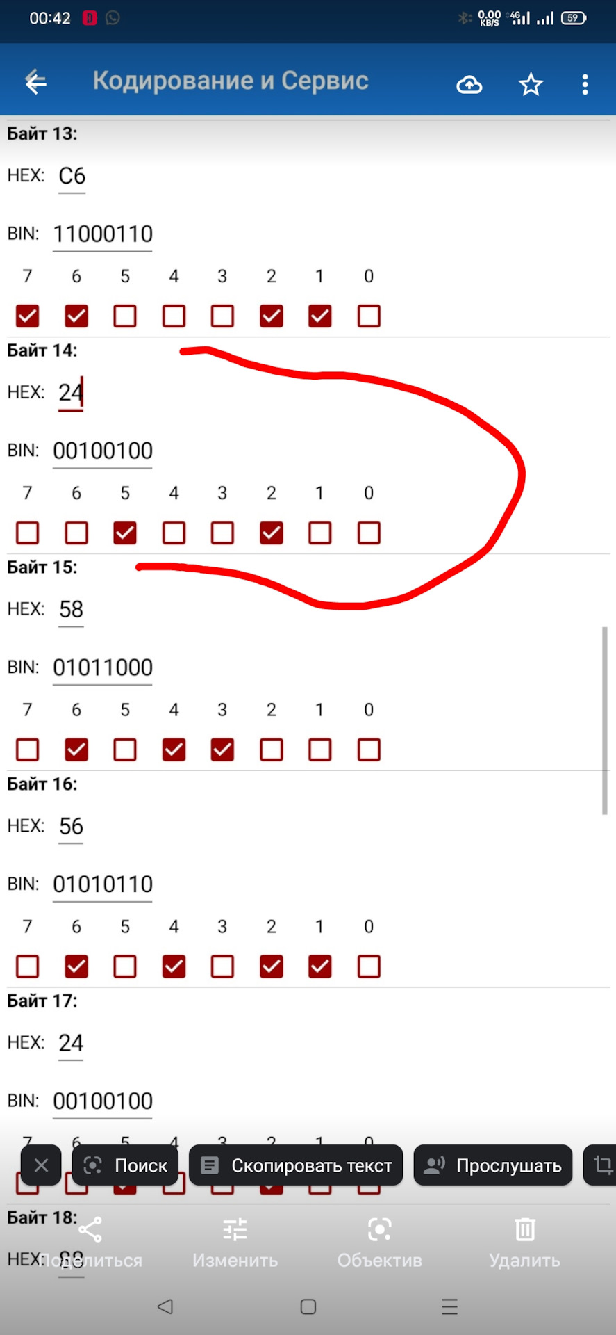

сделал сам правильно ?
14-29=00101001
22-94=10010100
