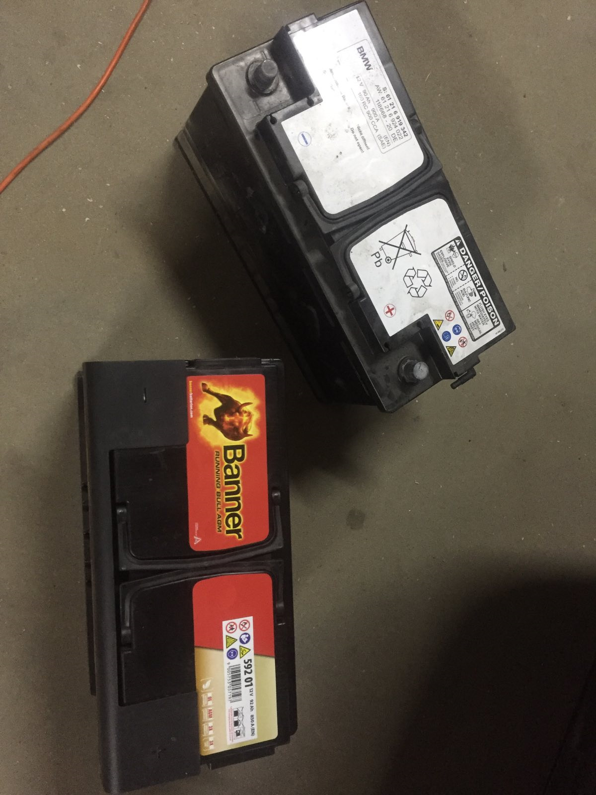

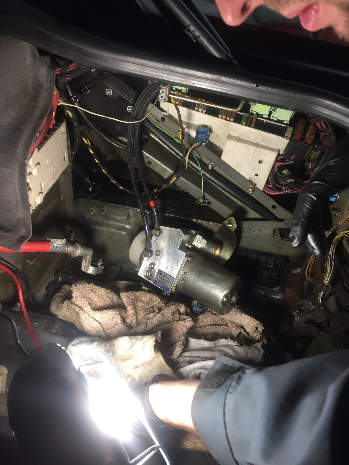

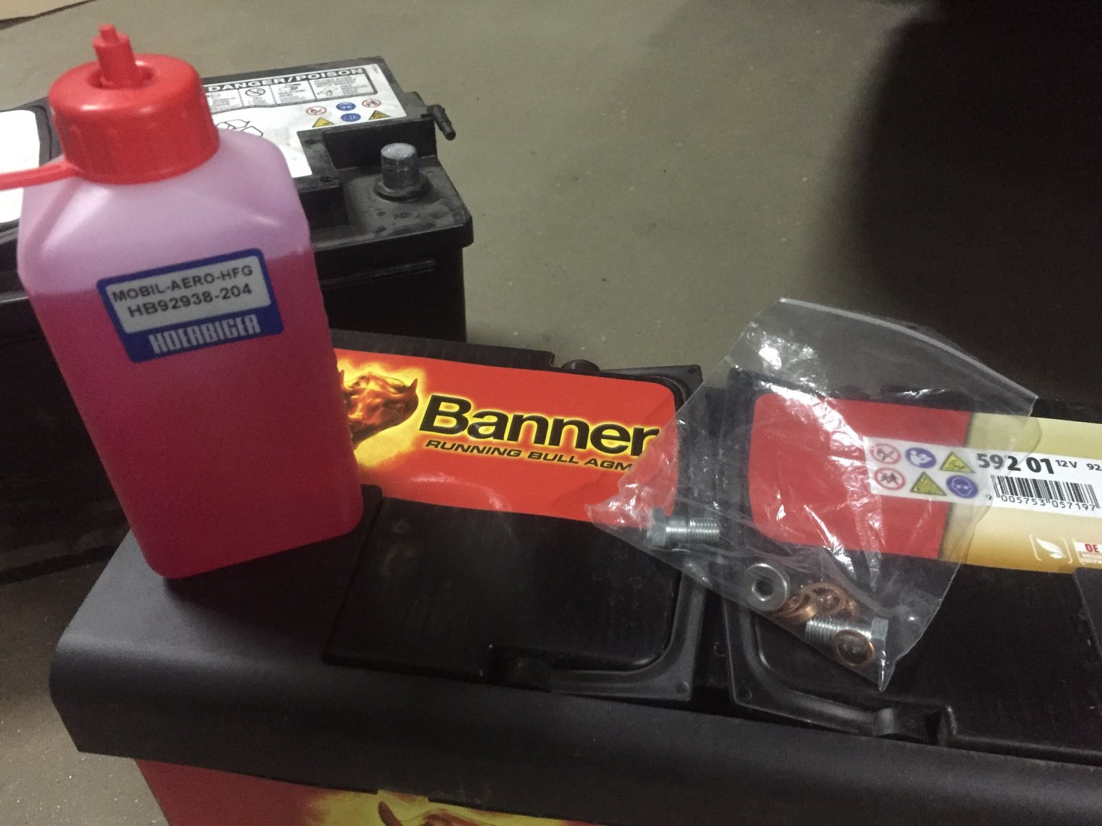

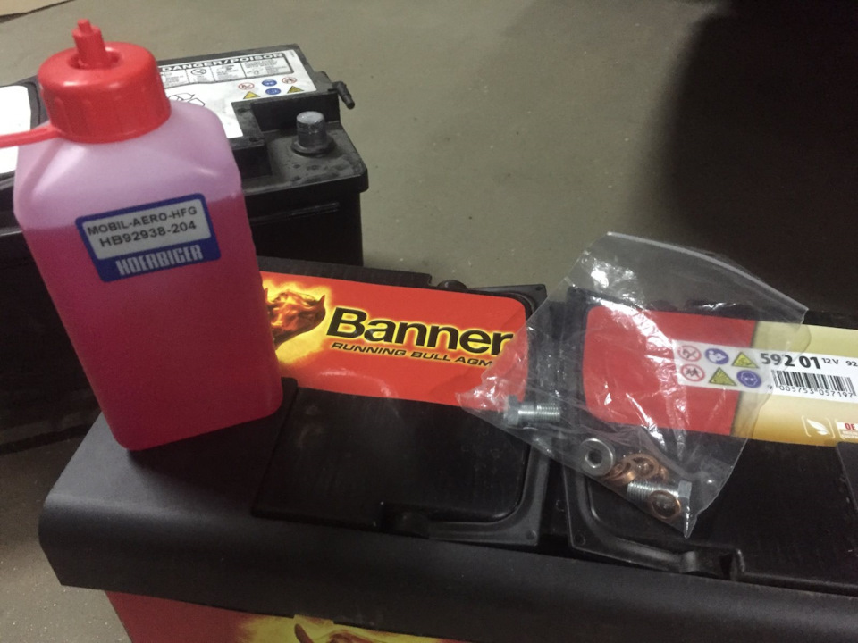

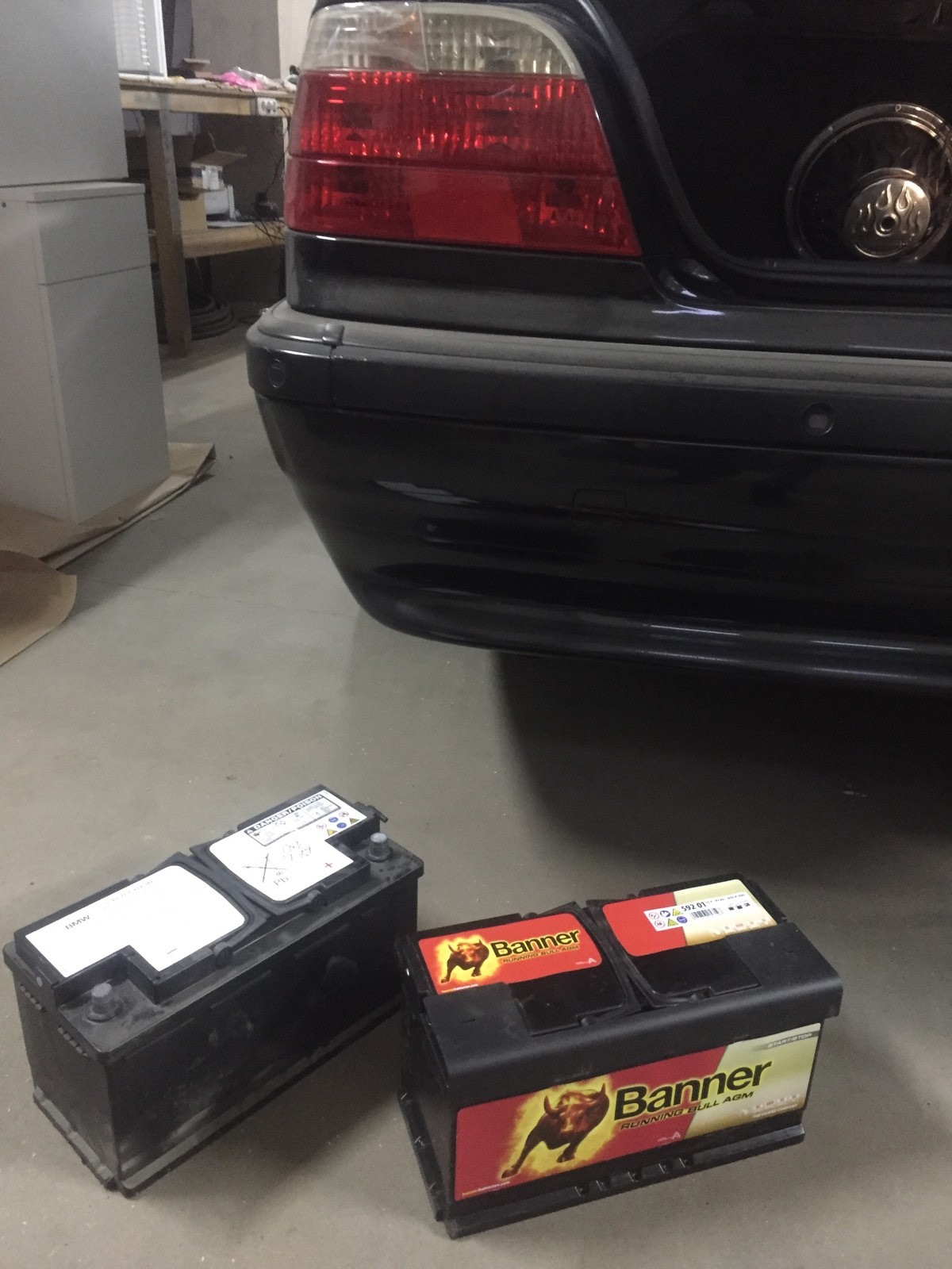

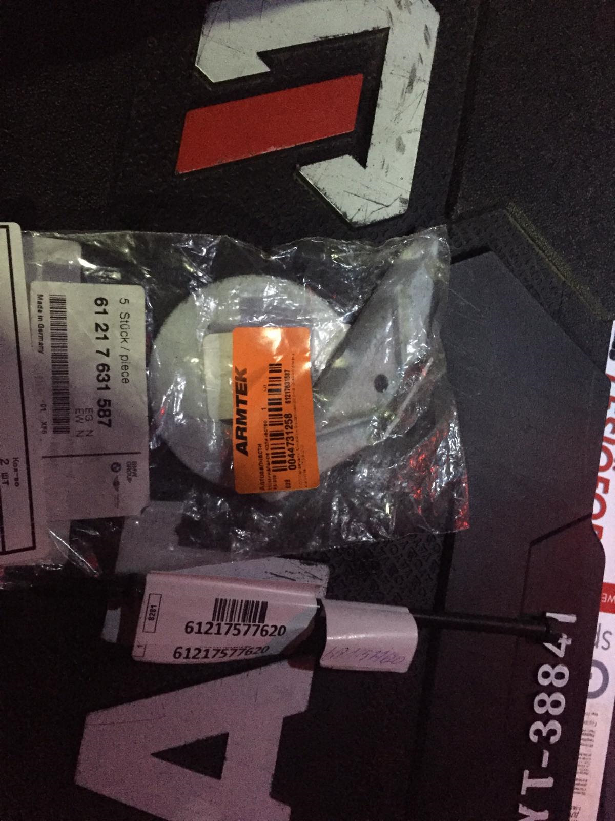

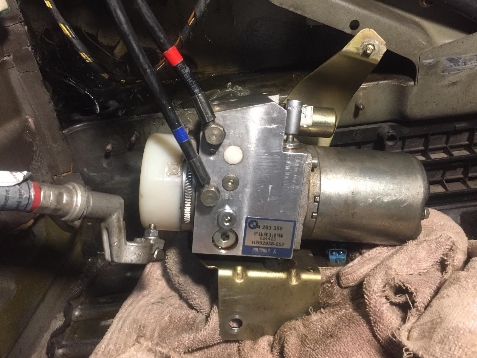

Еще зимой заметил, после простоя больше суток машина заводилась с трудом. Поэтому дабы не мучать ни себя, ни авто был приобретена батарея фирмы Banner AGM (Именно AGM батареи Banner поставляются на конвеер BMW). Раз уже придется снимать акб решил заменить масло в насосе. Сложного ничего нет. При замене аккумулятора заметили, что отсутствовал какой либо крепеж.(тоже все заказал)
BMW 51248236504 (масло+ комплектующее) 45,7$
Аккумулятор Banner Running Bull AGM 59201 (92 A/h), 850А R+ 182,3$
Bmw 61217631587 (Скоба крепления акб) 18,8$
BMW 61217577620 (Болт крепления скобы) 5,9$
Запчасти на фото: 61217577620, 61217631587

Как старую жидкость выгонял?
Сливал через заливное отверстие. Не откручивал остальные штуцера. Слилось даволитаки много.
Тоже предстоит замена на амг-10, сливать так же буду, через заливное, потом еще раз поменяю, чтоб остатки выгнать старой жидкости
Лучше стал работать багажник после замены масла ?
Заметно легче стало насосу.
Буду тогда пробывать
Лишним точно не будет)
