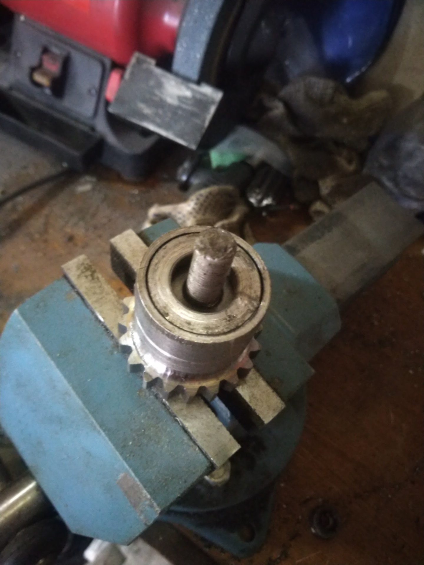

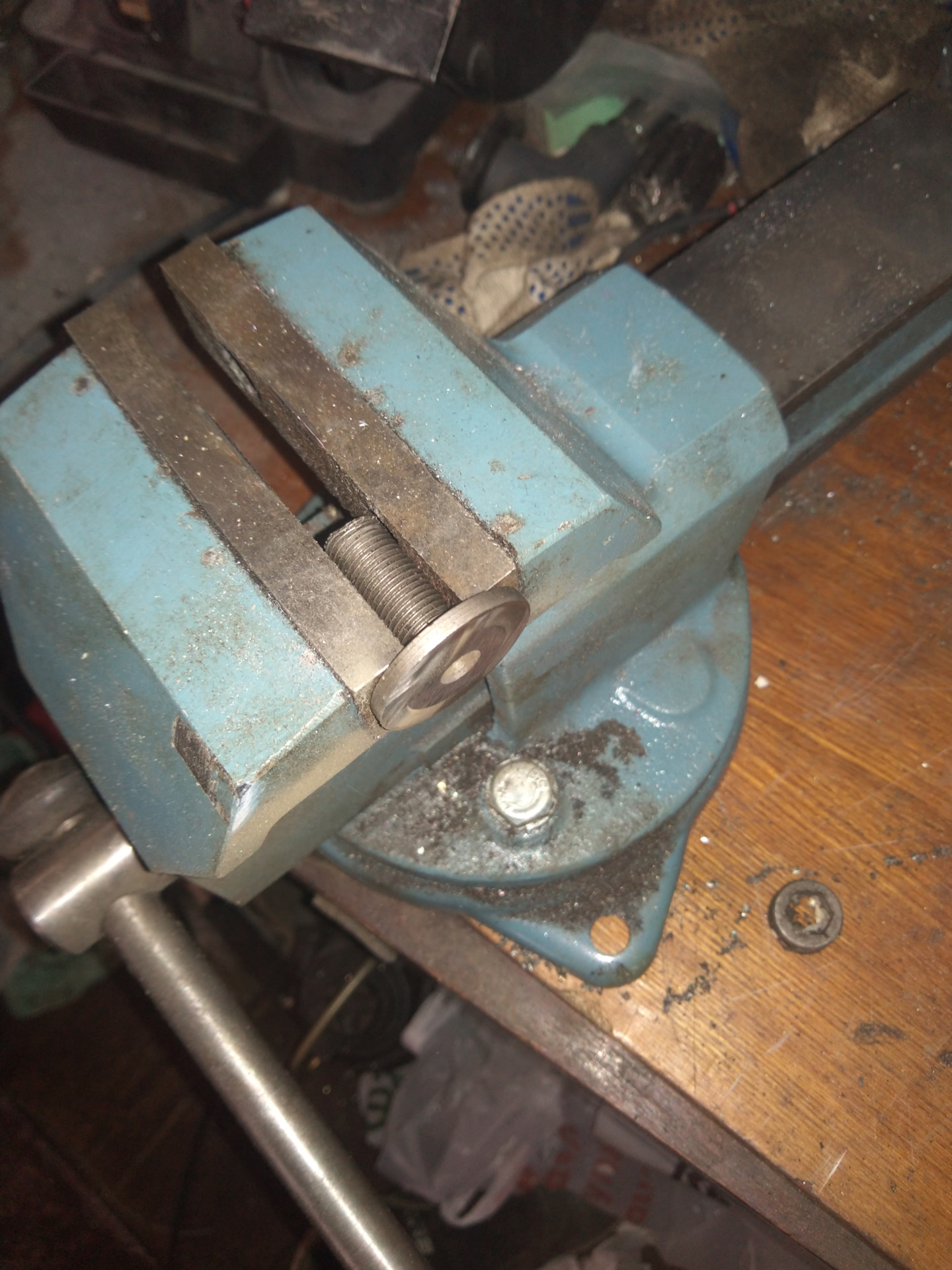

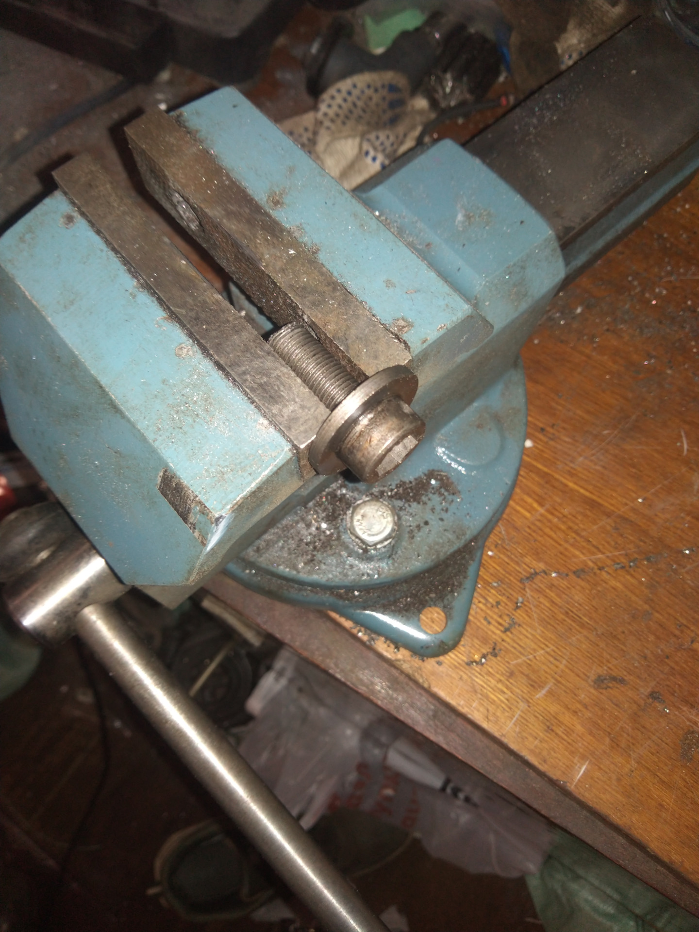

1. Выбиваем болт с шайбой из вставки хаба
2. Отпиливаем головку

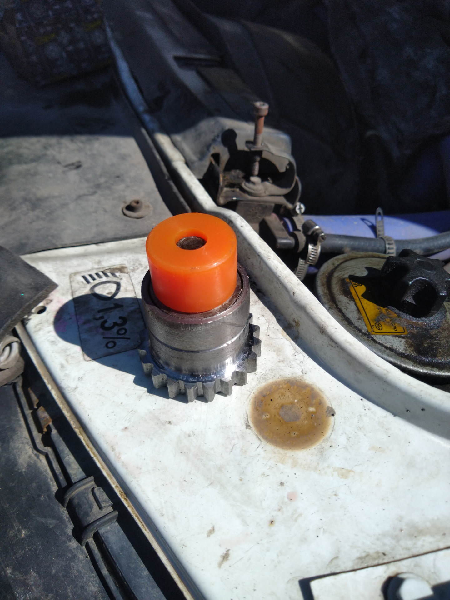

3. Запресовываем обратно, но болт переворачиваем.
Сварка абсолютно не нужна, запресовывается хорошо. Болт должен болтаться.
4. Добавляем полиуретана/резины

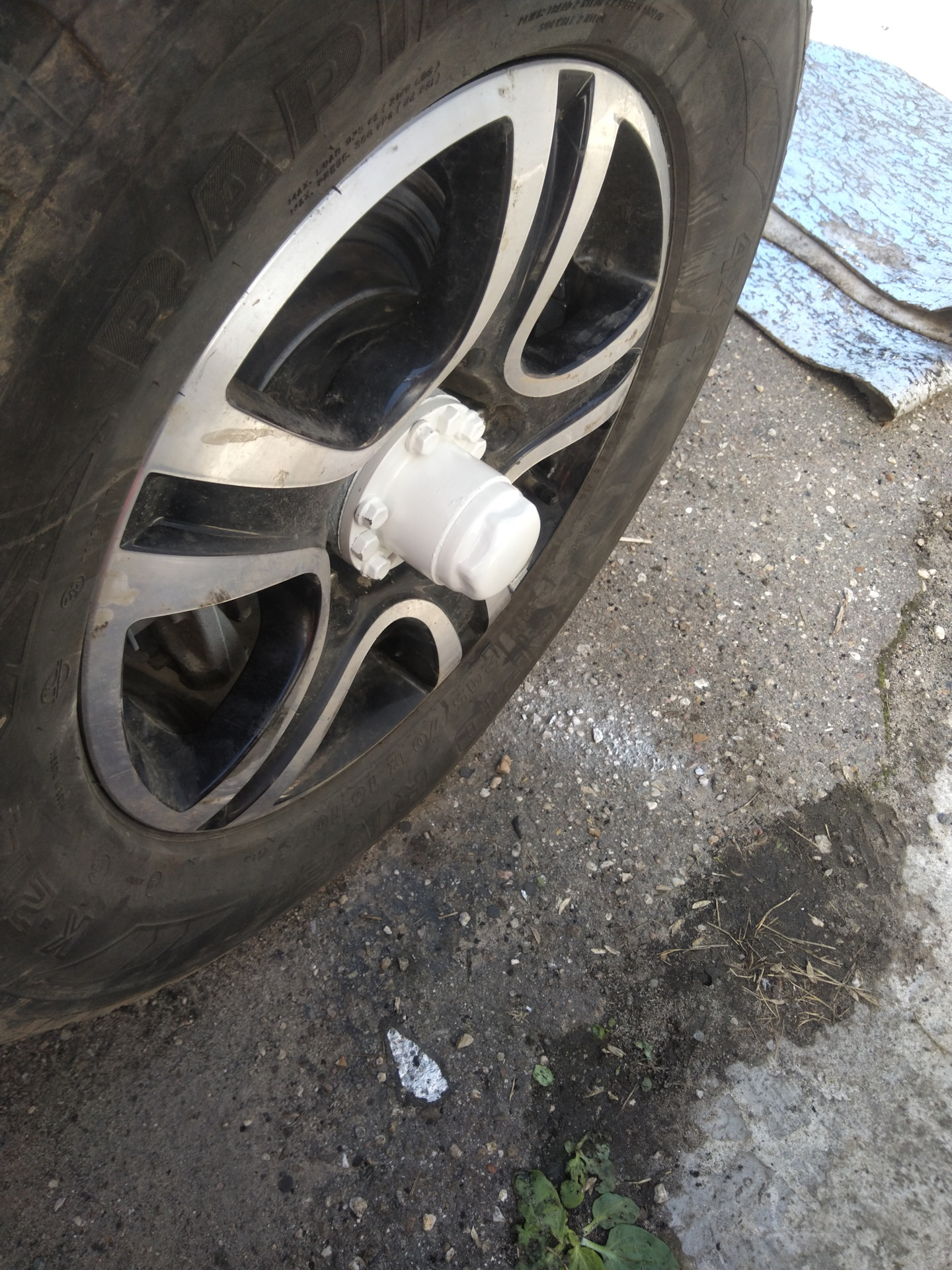

5. Монтируем

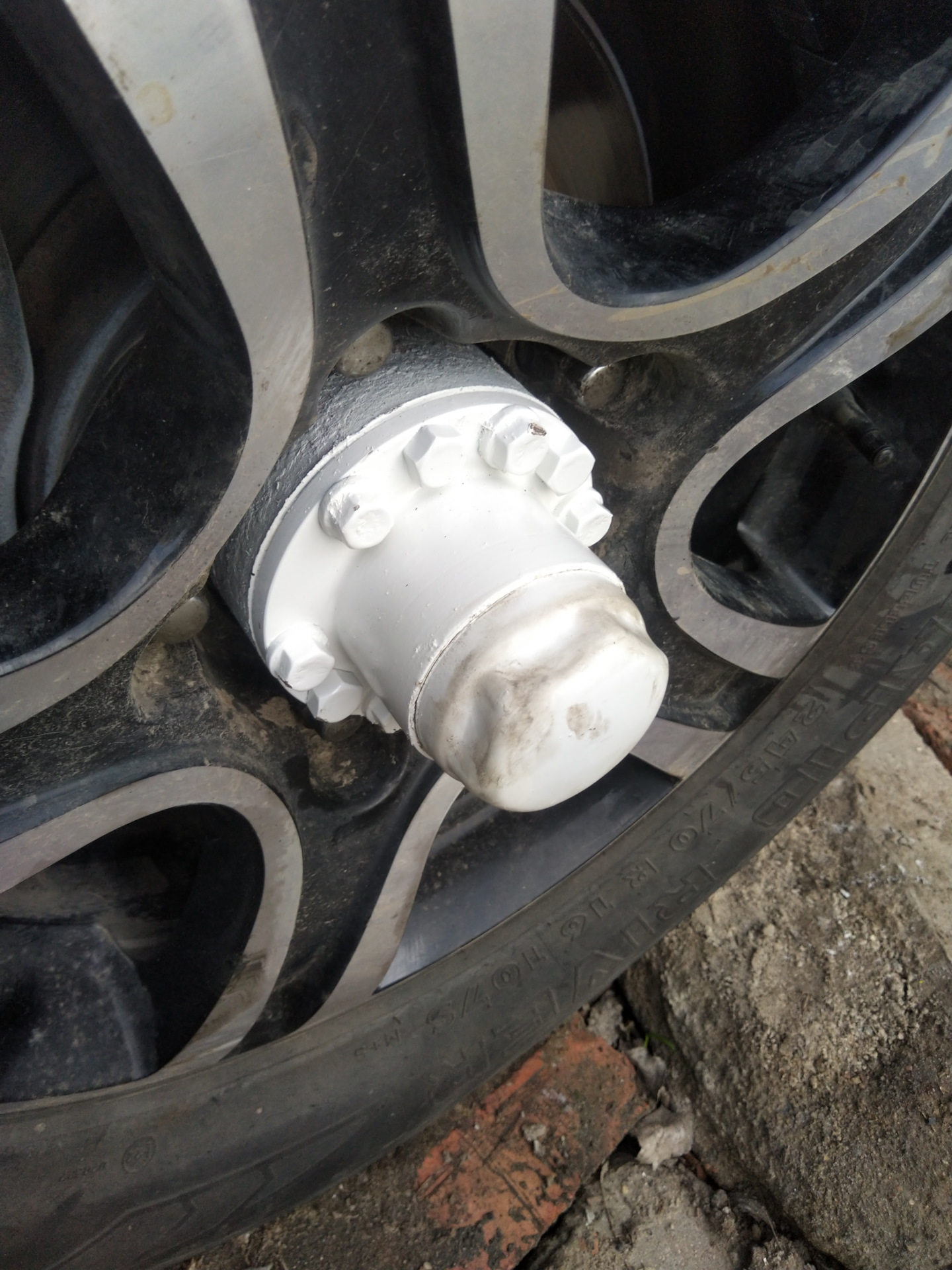

6. Красим. Черный антигравий кончился, пока побудут беленькими.
7. Вставки складываем в маленькую коробочку, чтобы не потерялись и были под рукой.
Крышка откручивается рукой, вставка с резинкой прям как по заказу точно входят на место и зажимаются крышкой.
С вынутыми вставками не бренчит.

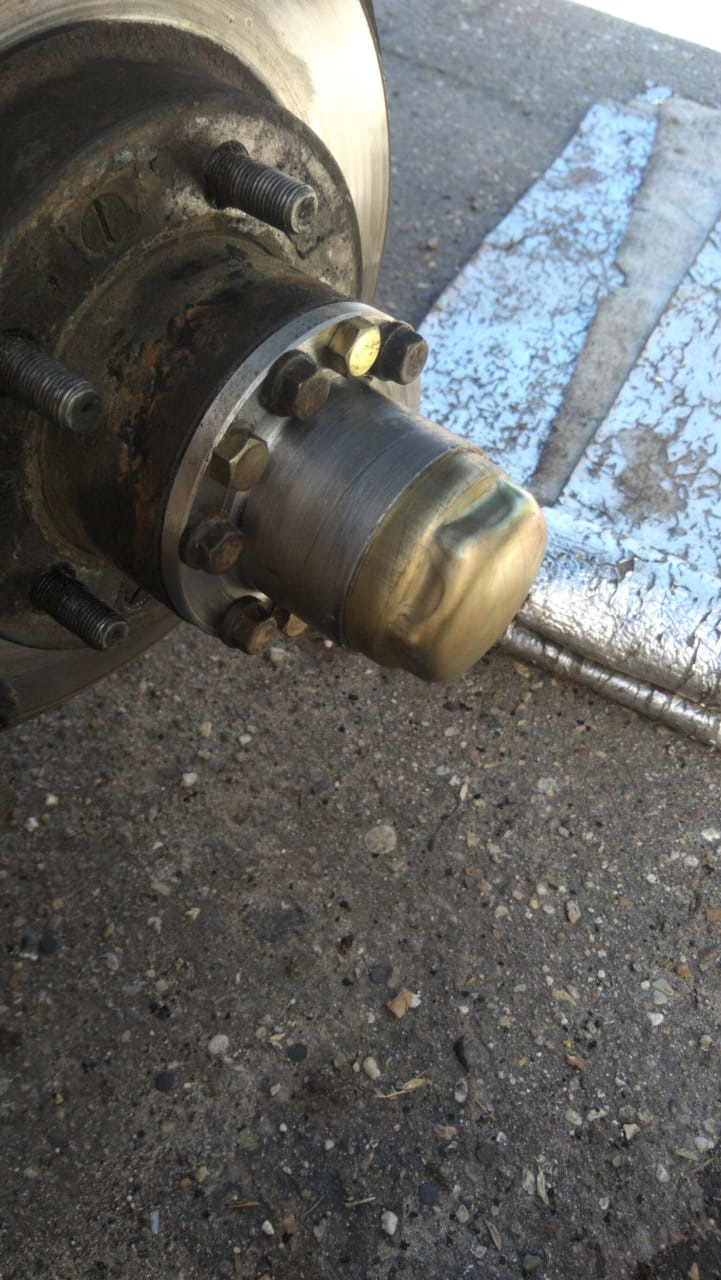

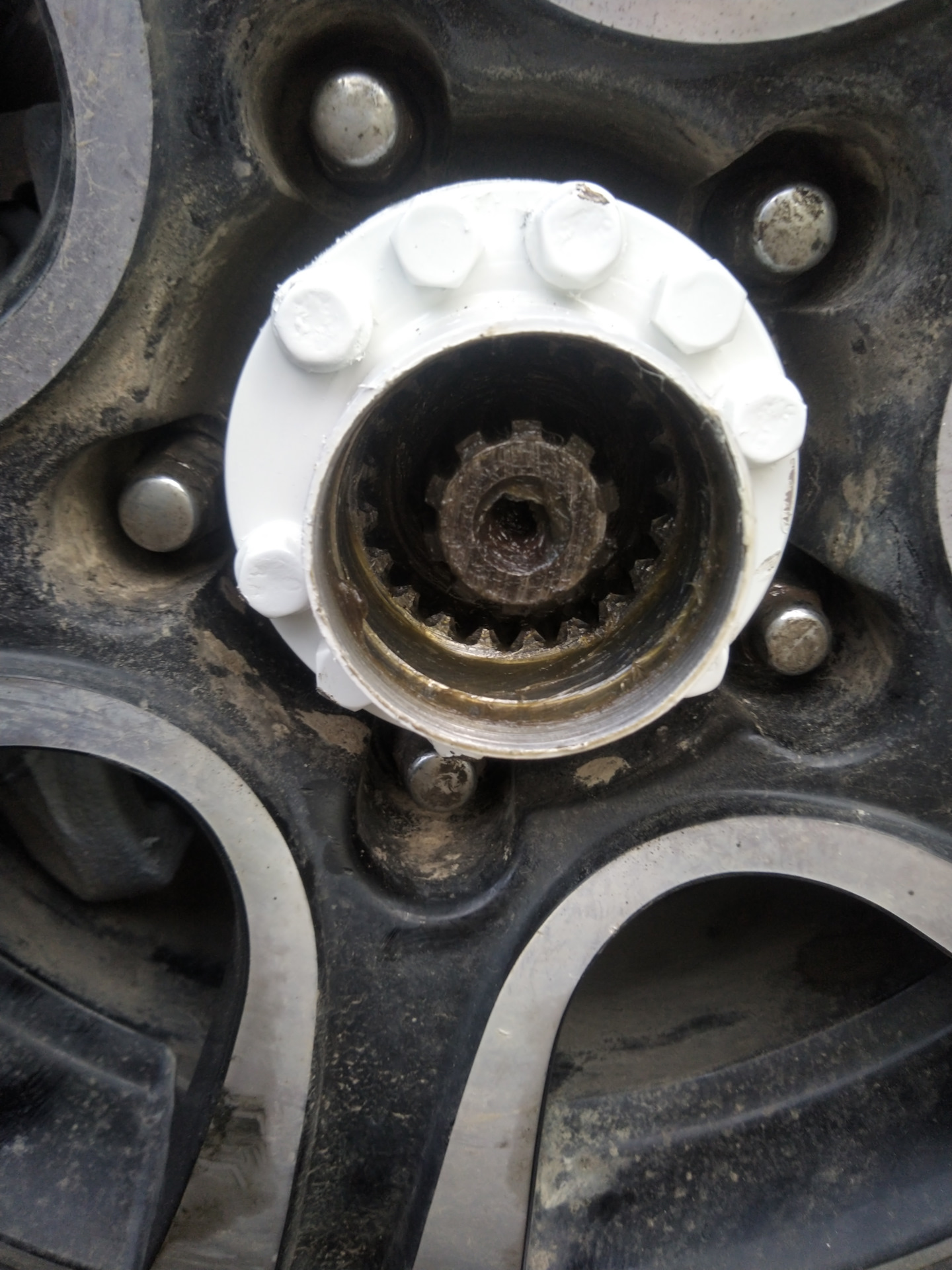

P.S. По многочисленным просьбам допфото.

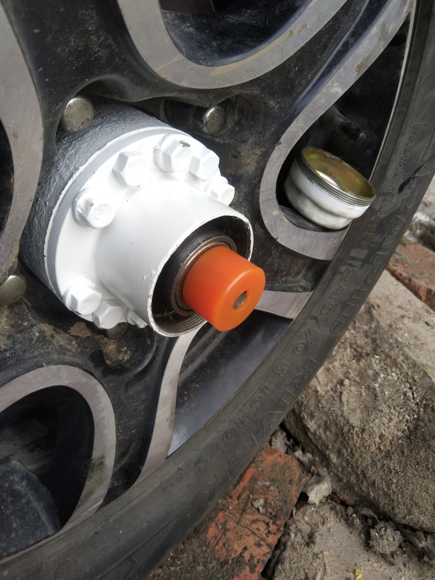

Вид внутри.
Вставляем вставку — если не идет, шлёпните рукой по резинке — на зубьях скосы как на шестернях КПП, полуось то и провернётся и вставка зайдет. Вынимается потянув за болт.
Закручиваем от руки

Как вкручиваются? Тоже прошу фото с установкой!..
обновил
Если можно, фото под крышкой с вынутой вставкой и в собранном виде…
обновил
получается, что переворачивать болт и насаживать резину — это для удобства и прижимания управляющей шестерней? Спасибо за фото. свои сломаю — перейду на родные "уазовские" по аналогичной схеме
переворачивать — потому что иначе не вставишь, а при вынимании болт как ручка. А резинка чтобы прижимать и не было бренчания.
