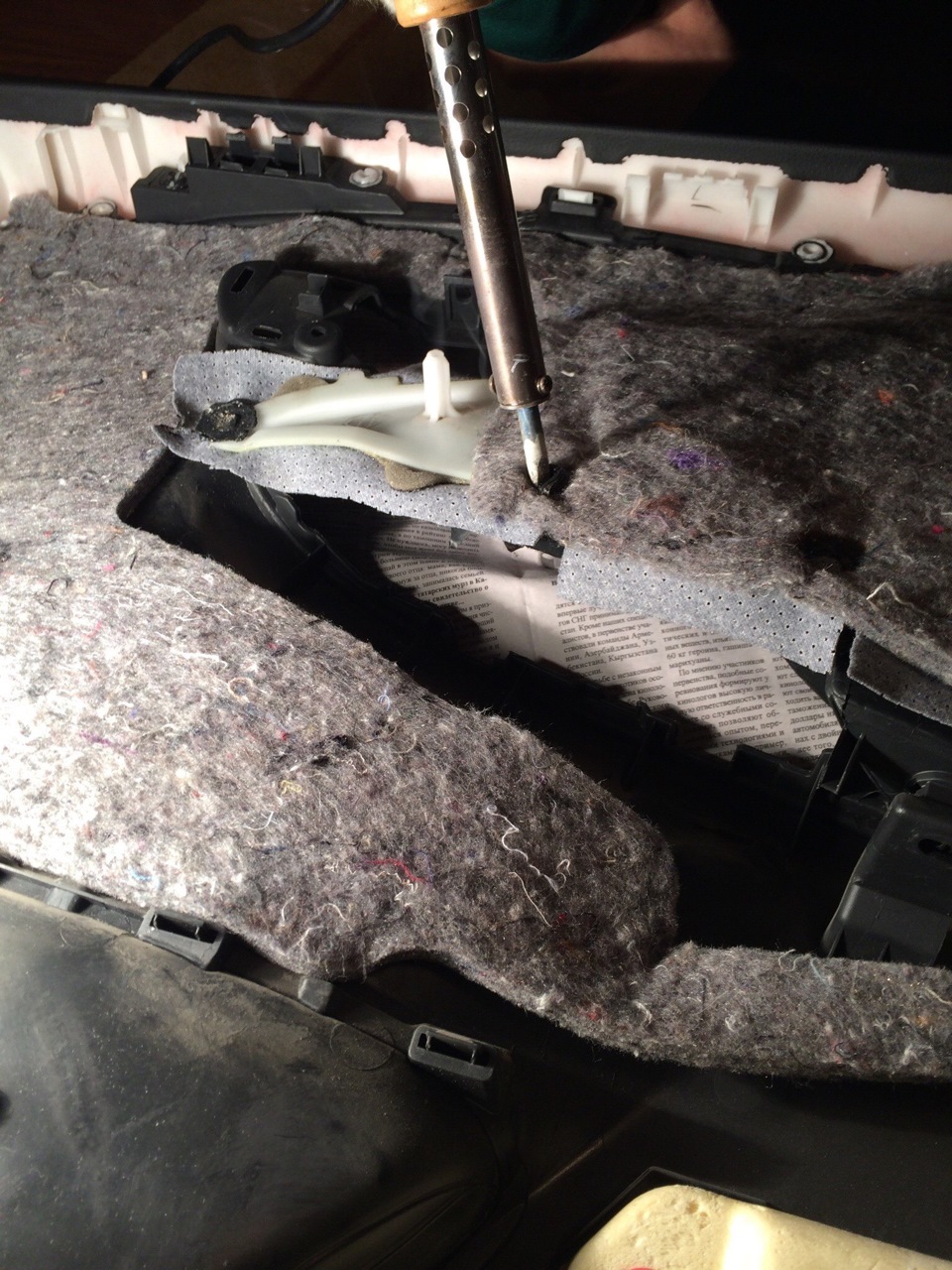

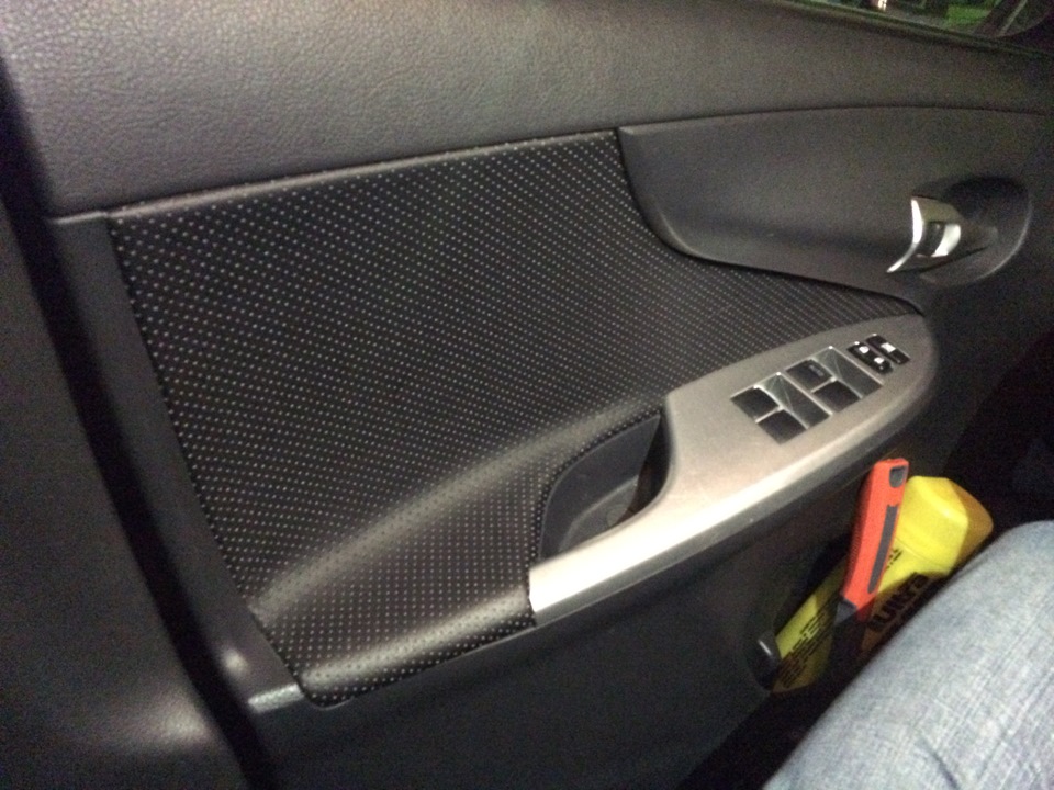

Снял обшивки двери, внутреннее крепление распаяли и обратно на место припаяли, 88ым клеем все замазали и начали клеить . Сложнее всех было разбирать подлокотник боялся что то оторвать . Свой родной материал быстро пачкался и оставлял следы если что то прольешь, а тут влажной тряпкой прошелся и все чисто, и выглядит хорошо ! Материала 2 метра хватило еще и осталось

Хорошо вышло! Скажи какая ширина у материала ?
1,5
Спасибо и удачи !
Спасибо
Тебе спасибо !
Поролон с задней стороны эко-кожи нужно снимать?
Нет все сверху клеишь для мягкости
Я как видишь оторвал)
Тоже так делал и вижу так же как у меня вмятин есть от клея.(колхоз). Я психанул отдал в ателье все четко сделали.
