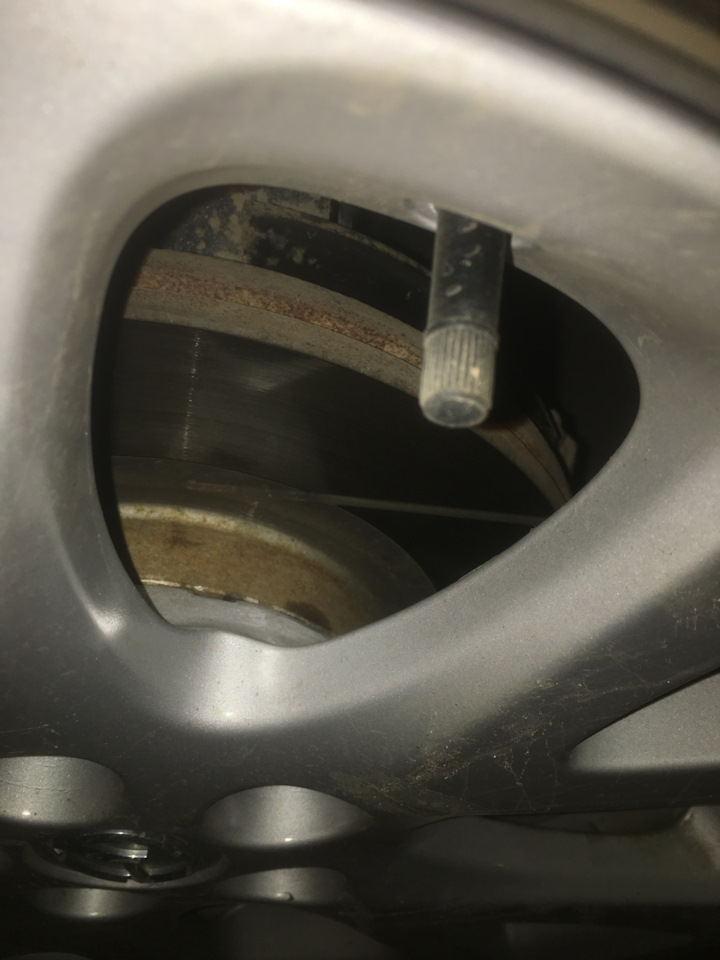

Ребята подскажите есть ли разница в дисках ? Посоветуйте какие взять не сильно дорогие ? Мотор 2.5 … спасибо ;)
Подходят ли тормозные диски на 2.5 от 2.0 ?

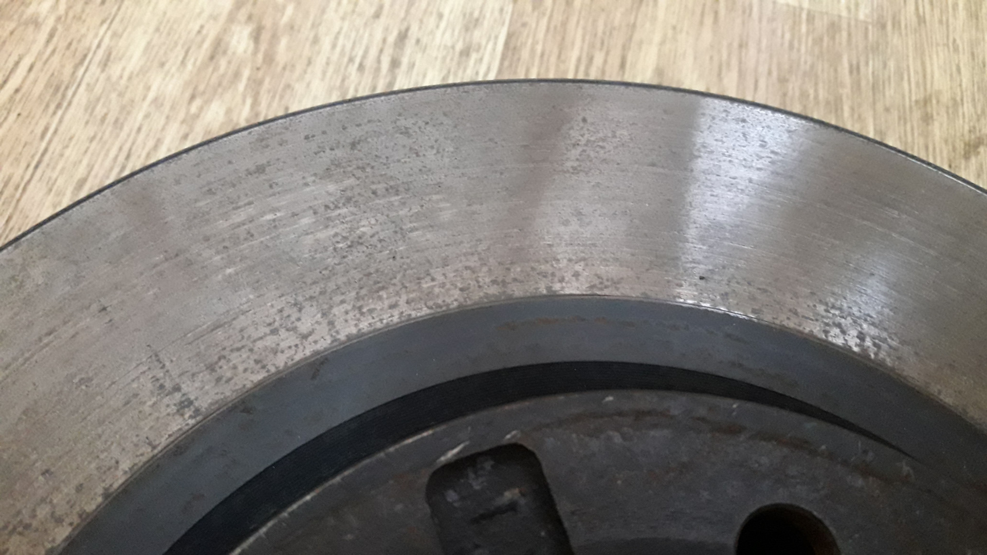

Самый лучший вариант по деньгам и качеству, б.у. оригинал от Atenza ввезенной под разбор, недавно такие взял по 1000р. за штуку и колодки оригинал за 1000р. Диски с остаточной толщиной были 24.9мм, колодки тоже почти без износа, и с полным комплектом оригинальных пластин. Дром в помощь.

Диски по каталогу посмотри) вроде одинаковые
Диски одинаковые
Спасибо₽)
Стиль езды какой?)
Ну тут с 22 км/ч оттормаживался руль забило так что чуть из рук не вылетел ₽)
Это скорость!)) если износ не сильный можно точнуть… хотя я бы начал с направляющих суппорта и самого суппорта. Потому как тормозные диски перегревает и ведёт только при сильном износе или подклинивавший суппорта…) проверь
