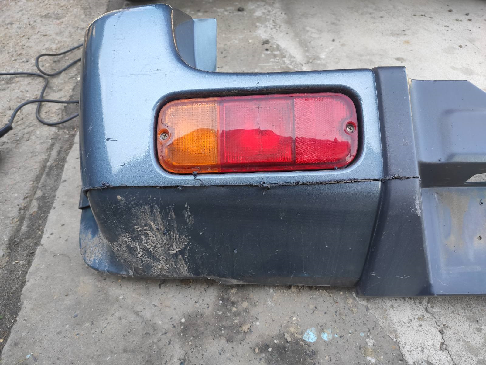

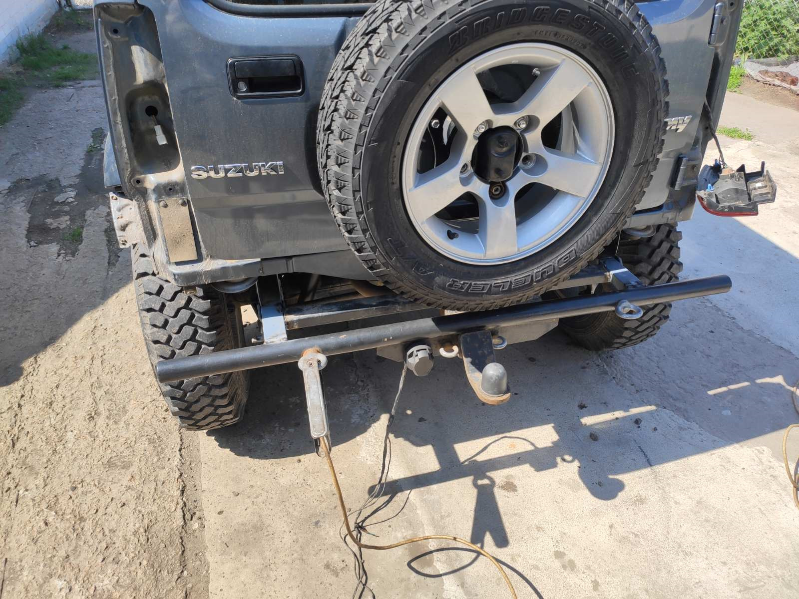

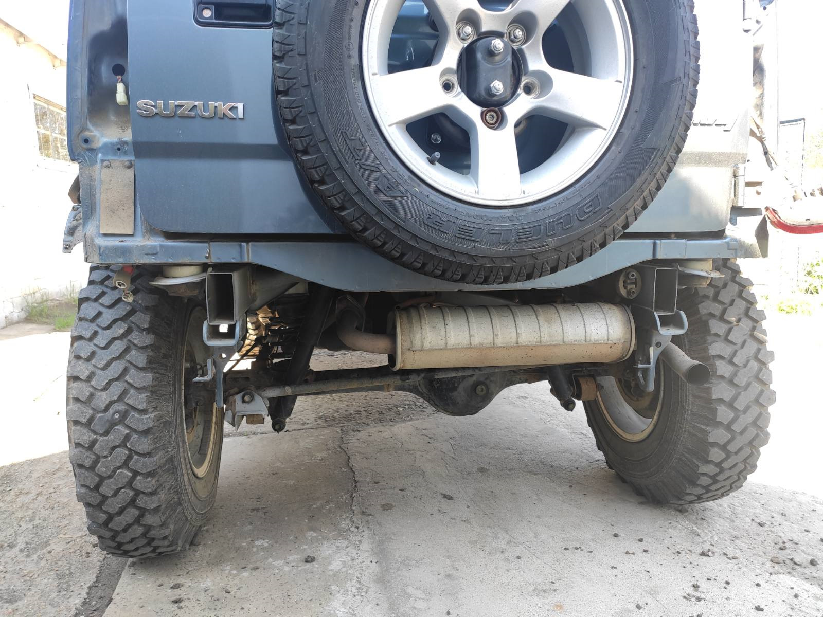

Установлен фаркоп с задней силовой трубой. За основу взят фаркоп с чёрного жимника, так как он идёт в разбор.

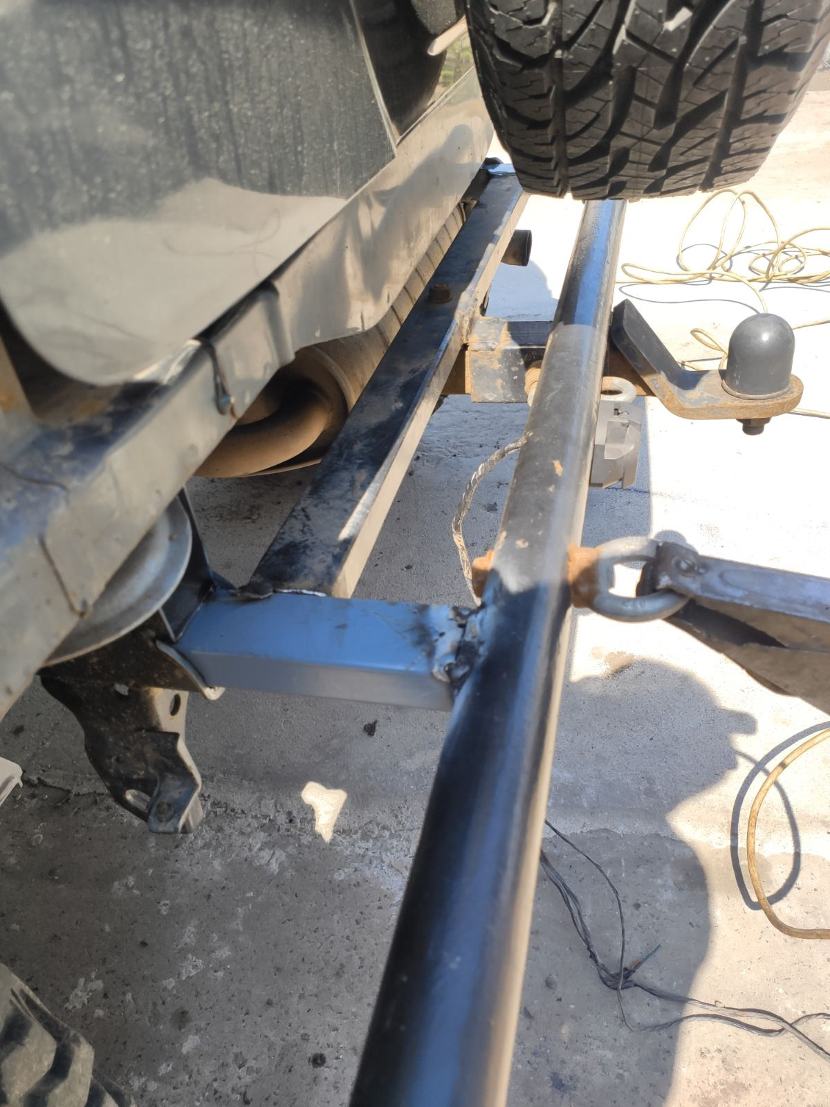

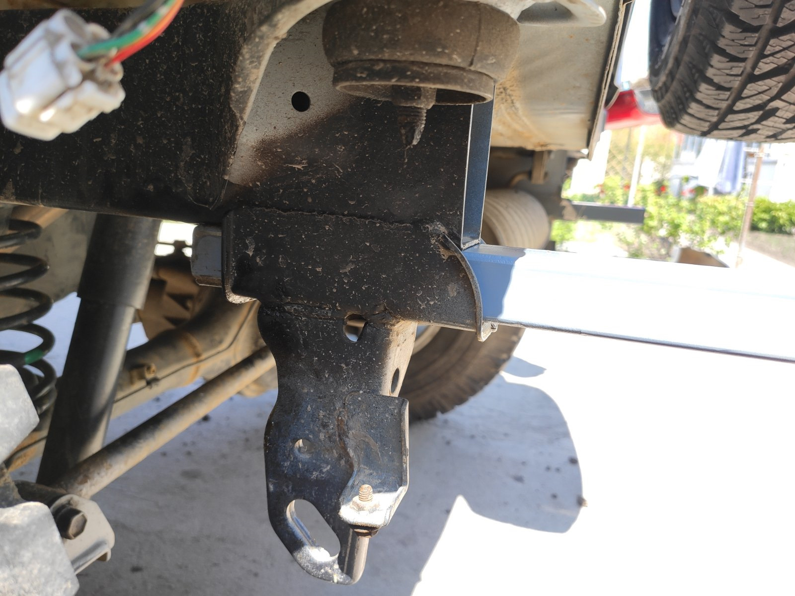

Здравствуйте, какой размер профильной трубы которая входит в раму? Она на сварку крепится к раме или болтами?
здравствуйте, как показали себя петли, которые вкручены в трубу, тоже хочу чтото похожее сделать, тоскали, дергали за них и какой диаметр резьбы там?
Здравствуйте!13 лет использую такие ремгайки, всё ок, и таскали, и дёргали, выдерживают всё.Резьба М12. Главное — с тыльной стороны поставить хороший каленый болт и широкую толстостенную шайбу.
Konsta111
Извините, ошибся с размером резьбы, у меня стоят М14.
Спасибо
Трубу бы ещё за которую фаркоп крепится косынками усилить. У меня без них выломало раз. Пробег с прицепом правда был 1400 в одну сторону.
За трубой находится ещё одна перемычка. Это все завязано между собой.
Я рассмотрел, про нее и говорю. На фото не очень понятно, фаркоп насквозь через трубу или под ней?
Квадрат со внутренним диаметром 2 дюйма приварен к трубе и к задней перемычке. Вставка фаркопа съёмная.
Теперь понял, грамотное решение.

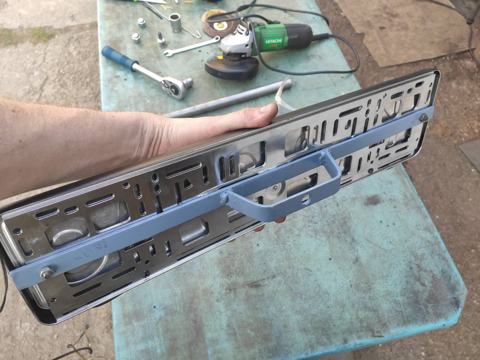

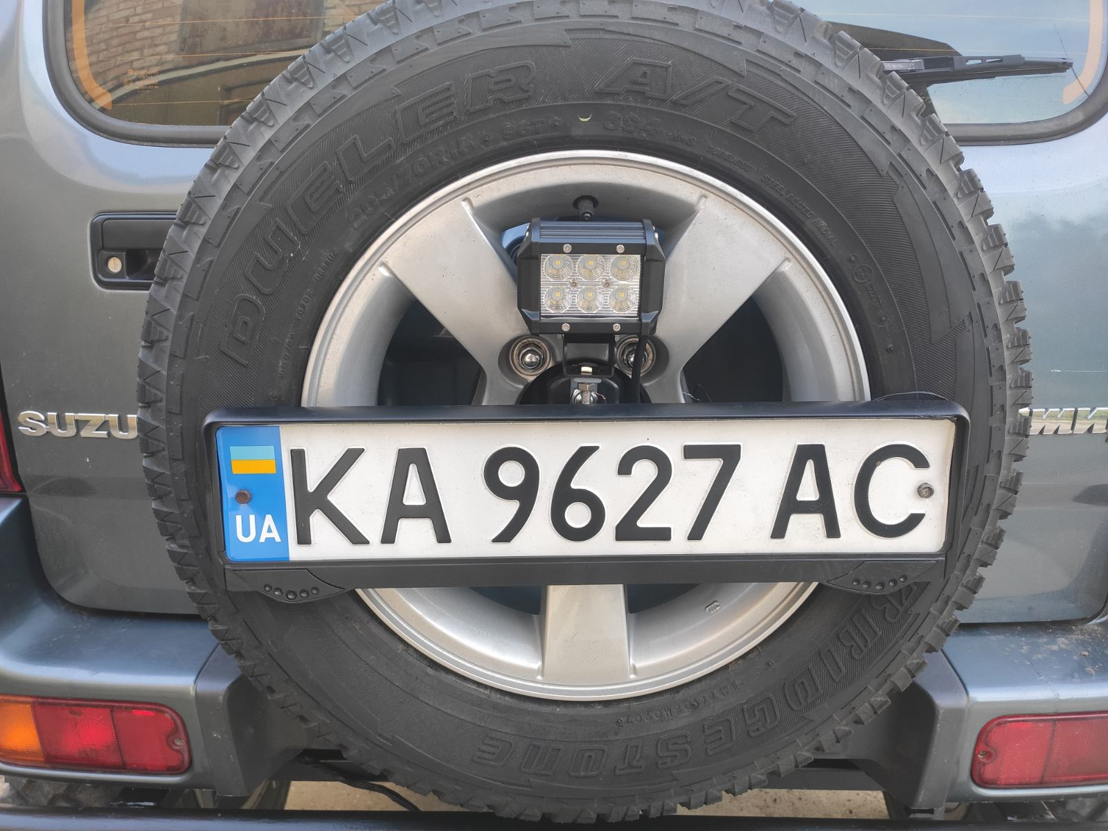

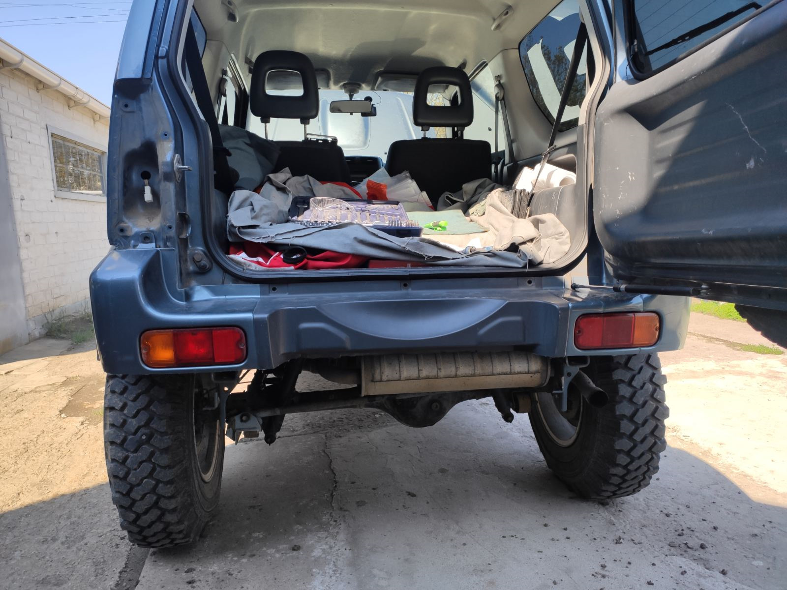

А как протягивал подсветку номера и проводку для фары? Там есть какие-то отверстия технологические?
Просверлил болт в торец, который держит кронштейн запаски.
Т.е. без сверления двери — никак? Там ничего не выходит, нет никаких заглушек?
Дверь сверлить не нужно. Я просверлил болт.
Хмм… Ок, подумаю. Хотел номер на рамке с камерой повесить на запаску. Прикидываю есть ли смысл возиться.
OleksiiRD
А у меня кронштейн запаски держится на 3 болтах, и есть два отверстия под еще два, вот через одно провёл проводку для номера.
саморез то из колеса выкрути!)))
Выкрутил, но он длинный, поэтому закрутил обратно. Будет время заеду на шинку.
