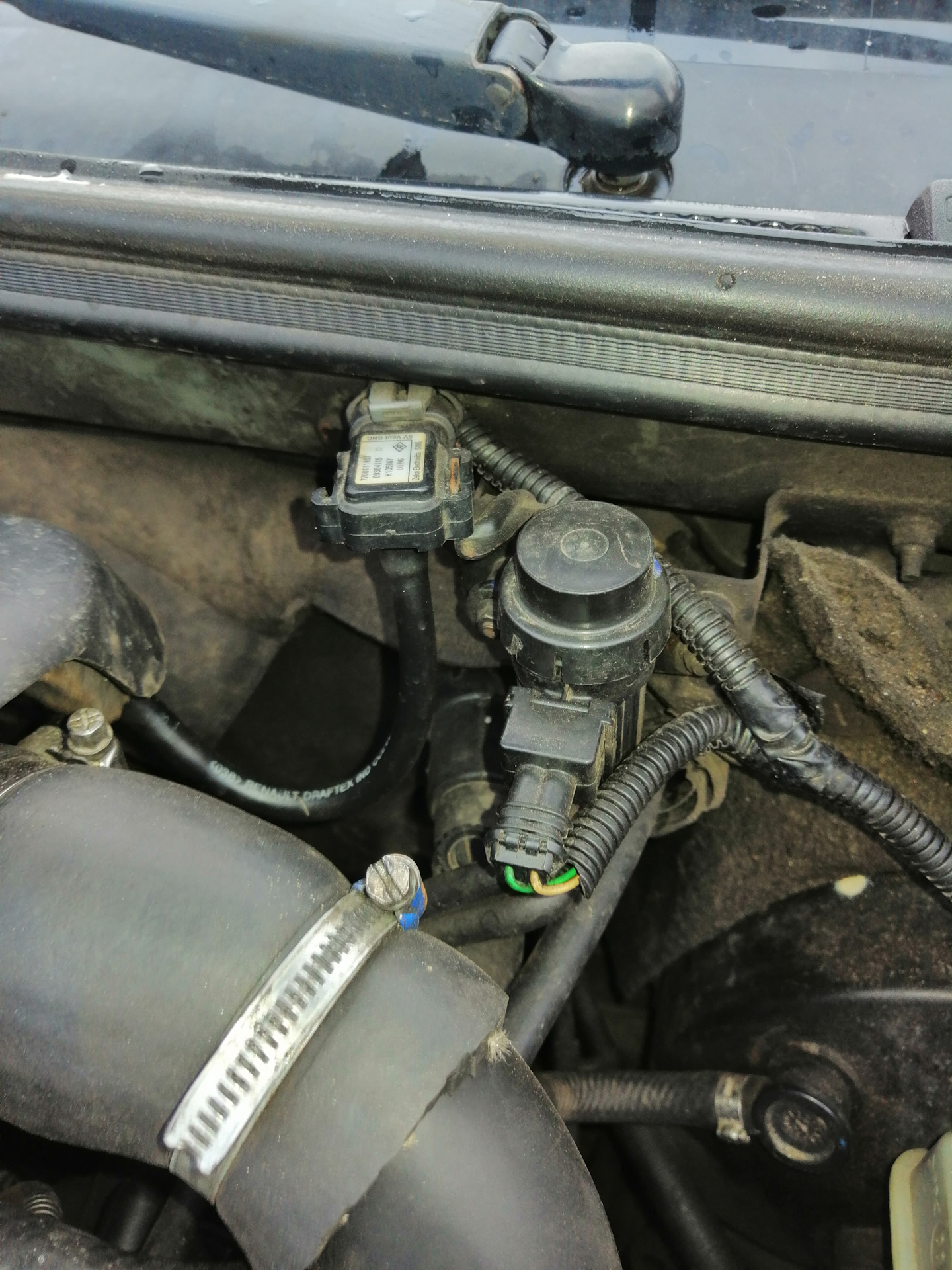

Ехал сегодня, никого не трогал, как обычно давлю гашетку, готовлюсь приятно насладиться полётом, а она притупила и плавно начала разгонятся. Не работает турбина, на первый взгляд. Едешь как на обычном дизеле. Кто сталкивался лагуноводы выручайте, куда смотреть? Звук мотора явно с отсутствующей турбиной!
Renault Laguna 2000, двигатель дизельный 1.9 л, 107 л. с., передний привод, механическая коробка передач — поломка

Слева датчик, справа клапан
Самое простое- клапан управления турбиной, или датчик абсолютного давления. С выпускного коллектора на датчик идёт тонкий воздушный шланг, он часто загрязняется или слетает. На клапан идут вакуумные трубки, проверь гермитичность. Ну и проводку, разъёмы на клапан и датчик
Понял спасибо
