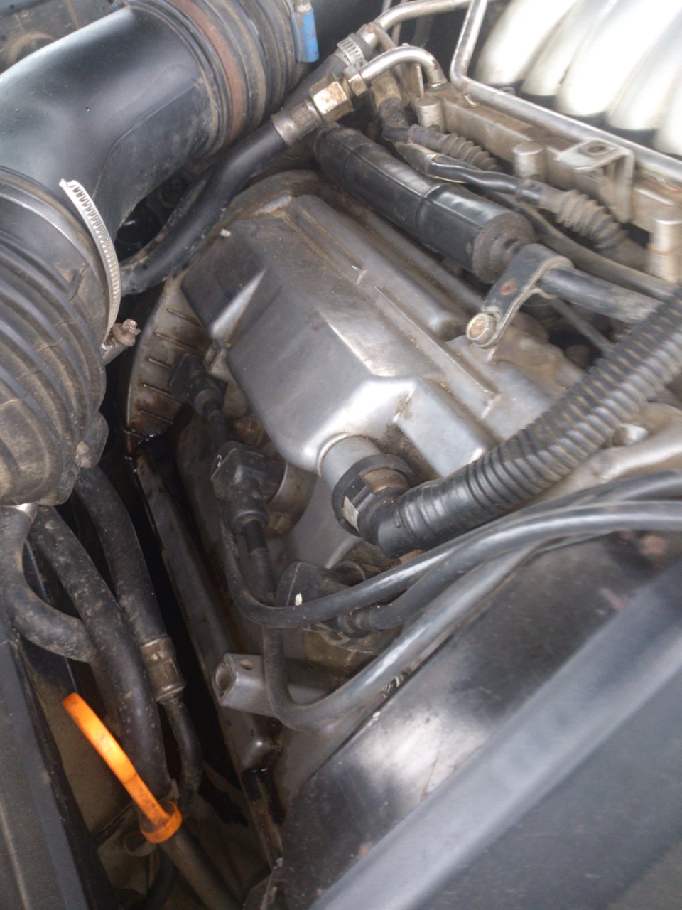

Почти заехал в город, притормаживаю перед железнодорожным переездом, и тут замечаю, что из под правого колеса идёт дым. Тут спросил у отца это у меня, на что я получил страшный ответ да. Сразу же сворачиваю на обочину, глушу. Дергаю рычаг откр. капота, и с ужасом гляжу под капот. Половина двигателя в масле, и сильно что то дымит. Начал искать, заметил что дымит, со стороны коллекторов, т.е. масло попало на них по этому и дымит, ни чего страшного.

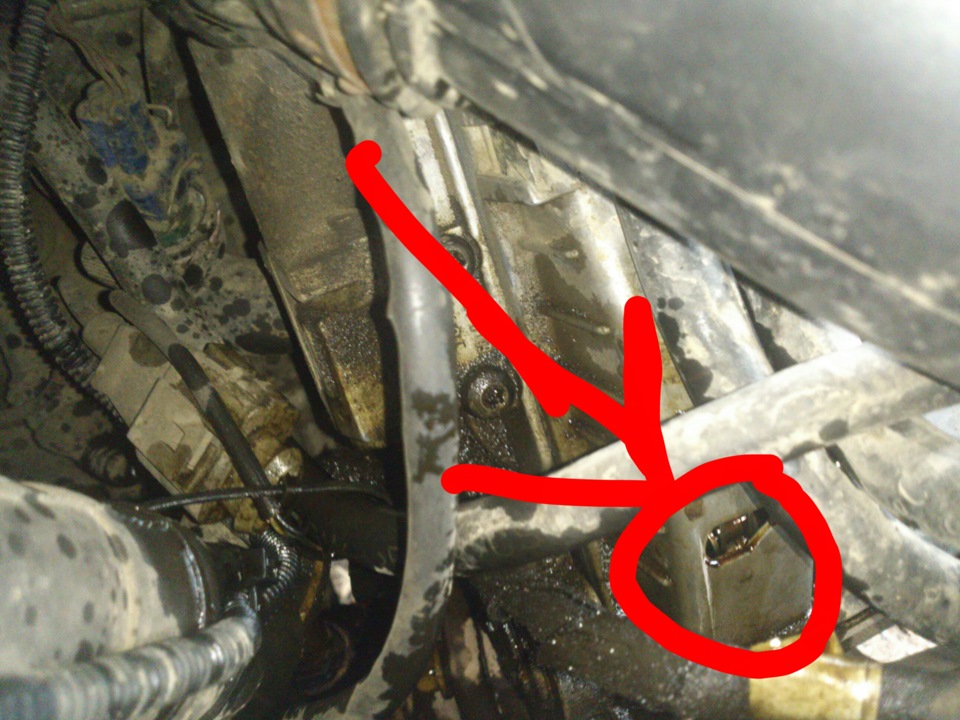

Далее переходим к поиску самой утечки. Но тут меня ждёт сюрприз. Сюрприз этот в виде дырочки на клапанной крышке правой головы( И кусочка отколовшегося рядом не наблюдается. Позвонил товарищу Oleg95g, да бы помочь от толкать от дороги. После того как машинка встала на место, начали тщательно рассматривать, место где не хватало кусочка, что его выбило, как почему. Тут я заметил цепь. Всё было понятно, это именно она ударила по крышке и выбила кусок. Позвонил меху, на что тот сказал, что если машинку успел заглушить и странных звуков не произошло, то может быть всё обошлось, а может и нет. И что возможно попал я на очень хорошую сумму. Сказал пригоняй — вскрытие покажет. На следующий день я уже в боксах — разбираем двигло. Ни чего хорошего меня там не ждало(
Кстати хотел рассказать о той проблеме которая преследовала меня с момента покупки авто. У меня загорался датчик давления масла, на прогретую, некоторые говорят что это датчик а некоторые что это насос. Эту проблему решили попутно, точнее она была выявлена когда вскрыли мотор.
По первоначальному вскрытию мастер сказал, что развалились башмаки на газораспределителях ( натяжители цепи) которые стоят хо-хо не хо-хо. Дальше попутно меняем все ролики, ремни, цепи, болты, прокладки, сальники, трубки и т.д. Что то же стоит не малых денег. Дальше вскрываем поддон, а там целая гора сюрпризов. Жаль что нет фотографий. Я конечно был в шоке, весь башмак по маленьким кусочкам лежал в поддоне, скорее всего именно эти куски и грязь попали в масляный насос, что забило его, потому и вылезала ошибка. Так же приговорили масляный насос под замену. Дальше в поддоне мы нашли кончик щупа. Вот оторвать руки бы тому кто его там оставил, и кучу всякой фигни. Дальше было обнаружено что у меня был сломан датчик холла, поэтому расход бензина был под 20л. И были надломаны кончика трубок масло подачи. После чего я поехал домой расстроенный, Ведь недавно была еще одна крупная поломка, на что то же ушло не мало денег, и тут на тебе. Приехав домой первым делом полез смотреть цены на запчасти, тут глаза у меня полезли на лоб. Продолжение следует…
