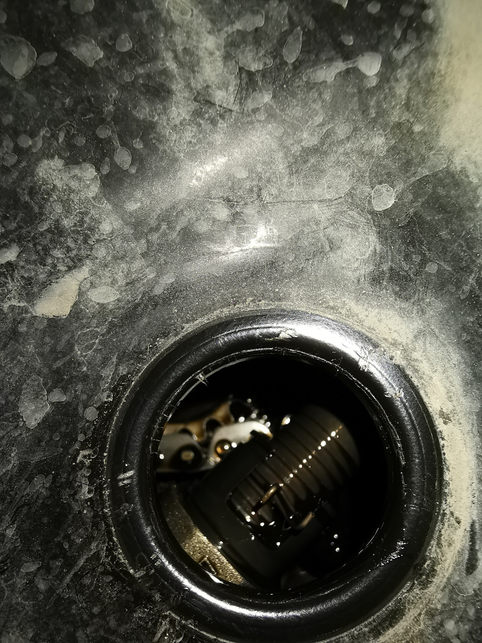

При осмотре в ВМТ не выставлял, отнял 2 от значения где стопорное кольцо — получилось 7-2=5. Уже можно закупаться запчастями для замены цепи.

В итоге натяжитель с выставленным ВМТ на 4 с небольшим рисках, т.е. За 30к моего пробега цепь даже не растянулась, думаю, что можно просто на ТО заглядывать в инспекционное окно и кататься спокойно дальше! В Нарьян-Маре не погоняешь, поэтому и не растянул)

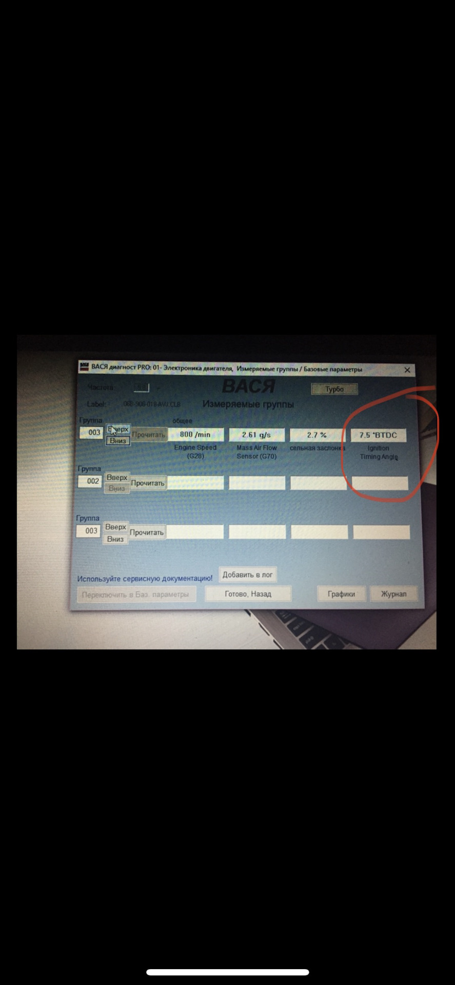

Посмотри через Васю, там будет точное значение, на заведённом двигателе проверь показания фактического угла опережения зажигания
Спасибо, но я в ВМТ выставил и глянул, округлил с 4,5 до 5 рисок. Езжу на авто уже более 3 лет, при покупке было 4 риски в ВМТ. На 20 тысяч еще хватит, далее проверю снова)
Ведь рано ещё менять … вышло всего три деления !
я в ВМТ не выставлял, обычно если не выставляют ВМТ, то отнимают от стопорного кольца 2 риски.
Стопорное на 7 риске стоит, соответственно уже на 5 делении.
Вообще, не помню, но есть подтверждение в сети, что для этого двигателя ничего отнимать на надо, сколько рисов выходит, столько и считают .
Видос хороший, как раз чел на примере суперба объясняет, что нужно выставить в ВМТ и просто посмотреть на натяжитель. У меня сейчас без выставления уже 4, выставлю когда-полюбому будет 5, может даже чуть больше.
