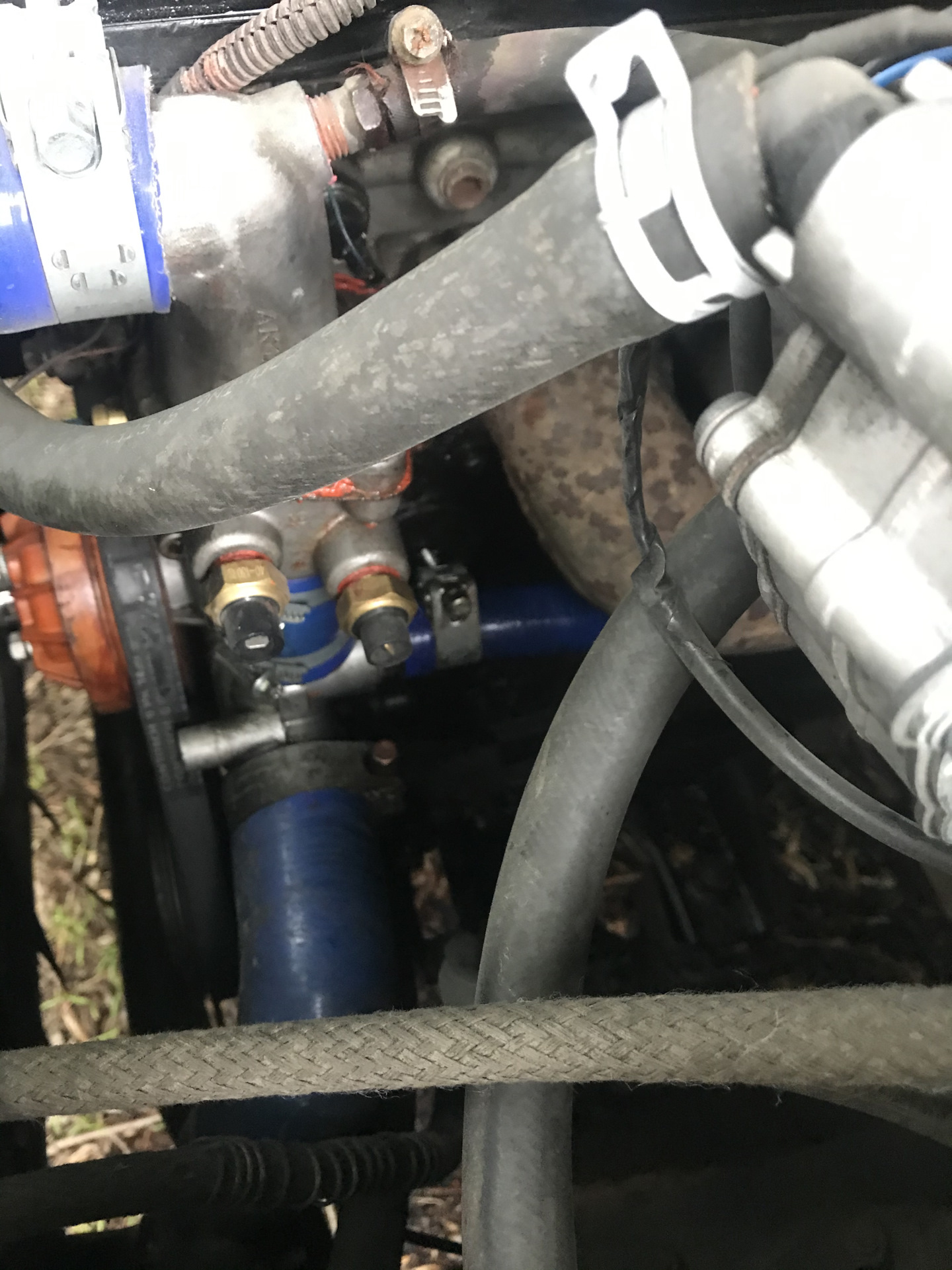

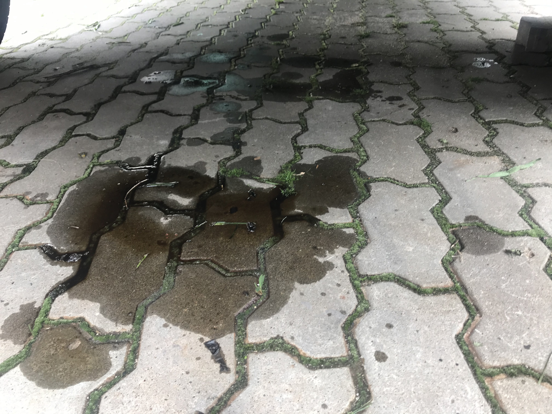

Мучил меня вопрос, чего это у меня масло жрет, за неделю залил 6 литров. По пути к новому месту дислокации долил аж 2 литра.
Прикинув хрен к носу, вспомнил все стремные моменты прошлого:
— что то цепанул на грунтовке и после этого течь масла усиливалась с каждым днём.
— незаметил 2 болта, когда снимал в прошлом году Картер двигателя.
— мерцал датчик масла, то горел, то затухал, то моргал, то еле тлел.
Закупил (по этой теме):
— датчик
-Картер
— прокладку
— масло+фильтр
— чёрный герметик формирователь маслостойких прокладок, с температурным диапазоном -54 до +319С :) ну на всякий случай.

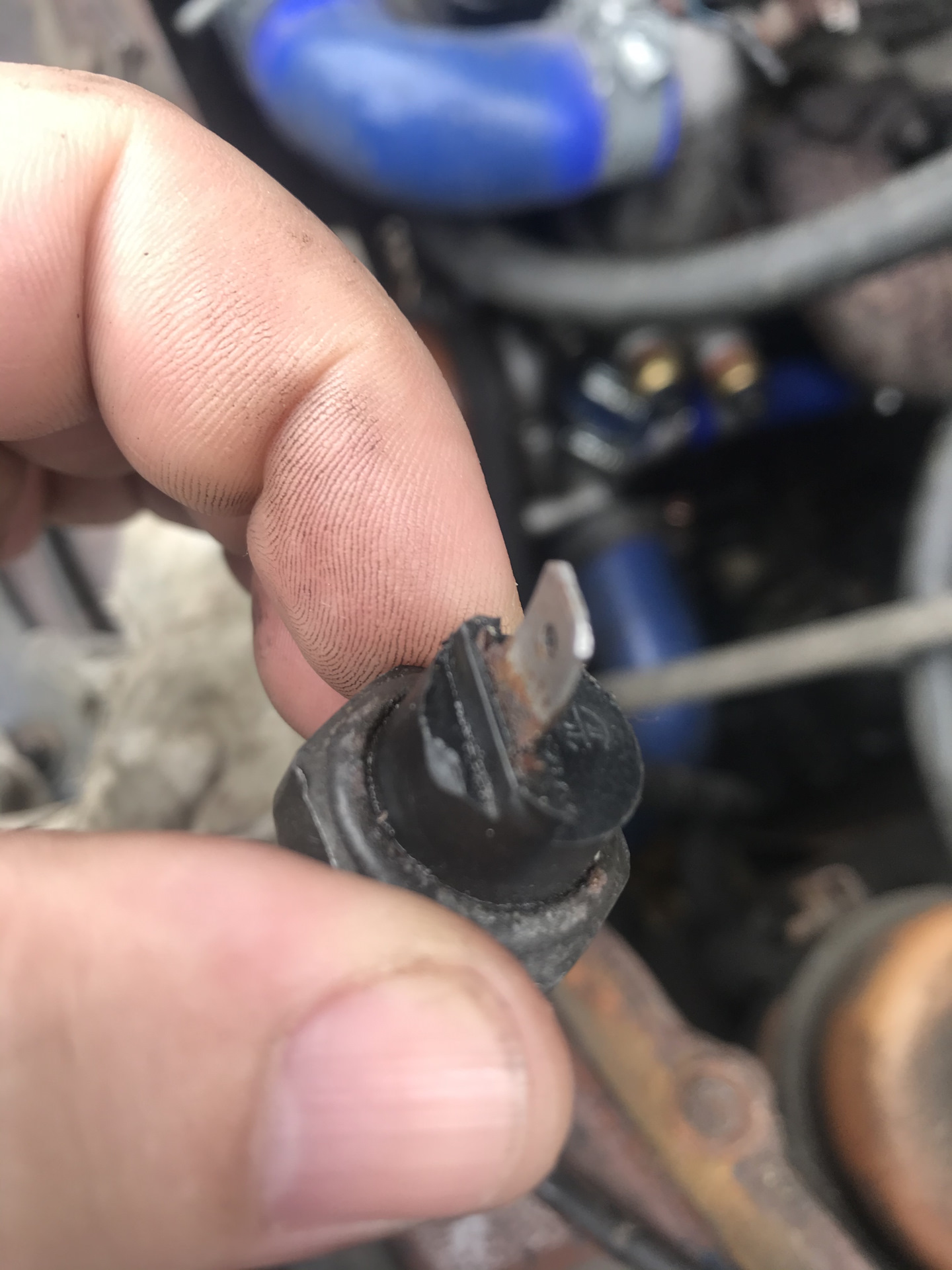

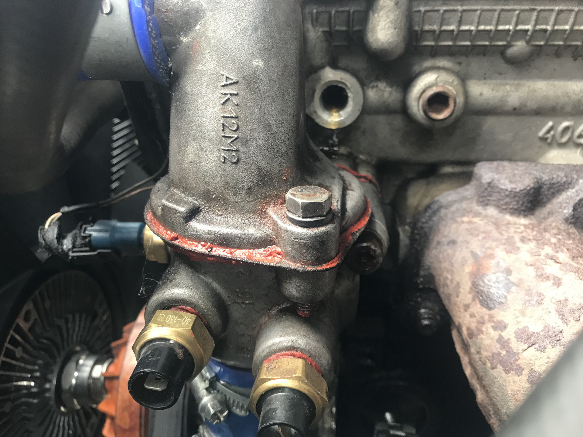

После танцев с бубном выявил (если честно не ждал этого) что треснул корпус около клеммы на датчике масла. Хлестало с него Мама не горюй. Заливать термостат и помпу ( прокладки под них я тоже купил, и прозрачный клей герметик:)))))
По ходу отдыха заменил задубевшие шланги на расширительном бочке и бочек под омывайку (тёк насос)
Так как в отпуске положено лениться, то глобально ничего не сделал:) завтра помою Картер двигателя и посмотрю наличие течей на нем. Если найду, буду менять.

С него прилично стало давить, а ехать надо, сзади шлейф дыма от масла на коллекторе, автомагазинов нет, только ВАЗовские. Хорошо масла на заправках в избытке.)) На 140 км вылетело больше 4 л масла и стыдно было выезжать с парома, под машиной приличная лужа натекла. Никогда не думал, что с мотора может просто стечь столько масла.😳

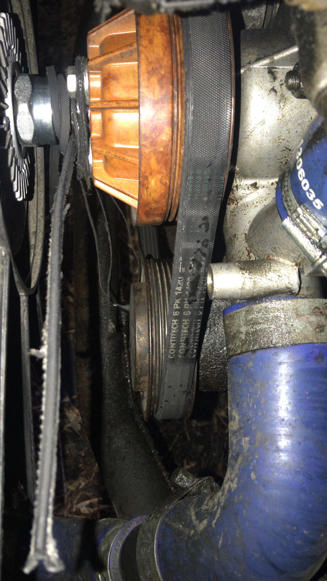

Прикинь лоханулся — купил ремень по описанию 40524, а он на 5 см короче… не налезает.
Без ГУРа наверное дали.) Ставь старый.
При аказии доеду до деревни, там магазины есть
