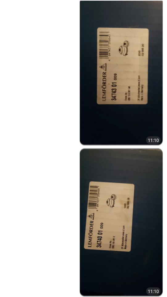

Всем доброго дня) недавно столкнулся с такой задачей, что никак не могу подобрать передние подушки двигателя, по вин 8R0198381B — рем комплект только под заказ более 35 дней якобы ждать на emex, так же выдает аналог Lemforder 32607 01 и Lemforder 32608 01
Штудируя драйв и гугл не нашел информацию что кто то ставит Lemforder с такими артиклами.
Если кто менял на 2.0 какие подушки ставили ?если помните, то можно номера, спасибо

Купил на свою ауди эти артикулы 3474001, 3474301 достал из коробки, а они полностью одинаковые! Даже на самих деталях все надписи и цифры одинаковые. Хотя одна стоит дороже другой. Поэтому вопрос может есть смысл просто покупать 3474001 и на левую и на правую старону?
подскажите артикул подушек ? какие в итоге ставить а5 2009г 211лс

Ставил эти
Поменял в итоге подушки?) номера сходятся?
Приветсвую, поменял, но артиклу другие, заказали вместе с креплениями, оказалось стоят такие же, те что и пришли, крепежи можно было не заказывать новые, по вину показывает совсем не то, если коробки остались как буду в гараже пришлю артикл
пришли пожалуйста) собрался менять, а информации как-то очень мало.
Плюсую. Лемфордер это и есть оригинал
Это да, вычитал уже ) тут больше вопрос по номерам подушек )
Те, что ты указал
ставил, они в оригинале, если я не ошибаюсь идут. Все отлично
Я три года назад такой Лемфердер ставил: www.drive2.ru/l/478410979336520325/, пока вроде работают
Добрый день, спасибо. Кронштейны старые оставляли без замены подошли новые подушки?
Да вроде подошли, по крайней мере в списке з.ч. только подушки были
