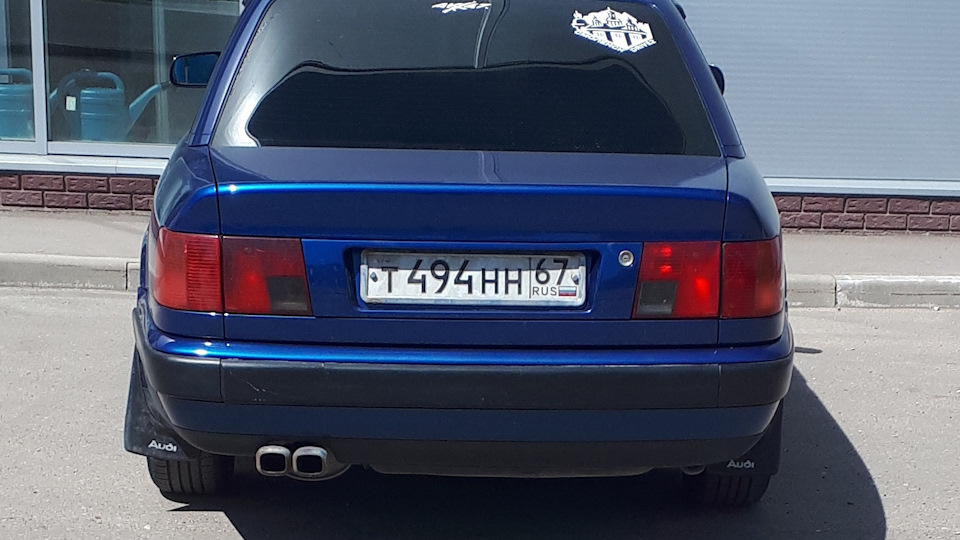

Всем доброго времени суток)давно не писал потому, что писать то и не чего.Машина радует, все работает как надо. Но тут случайно наткнулся на обьявление, а6 45 кузов, универсал, 2.6, механика, полный привод. И все загорелось. Вопрос собственно в чем, расскажите пожалуйста про полный привод?в том плане, нюансы его, как в использовнии, есть ли проблемы?
