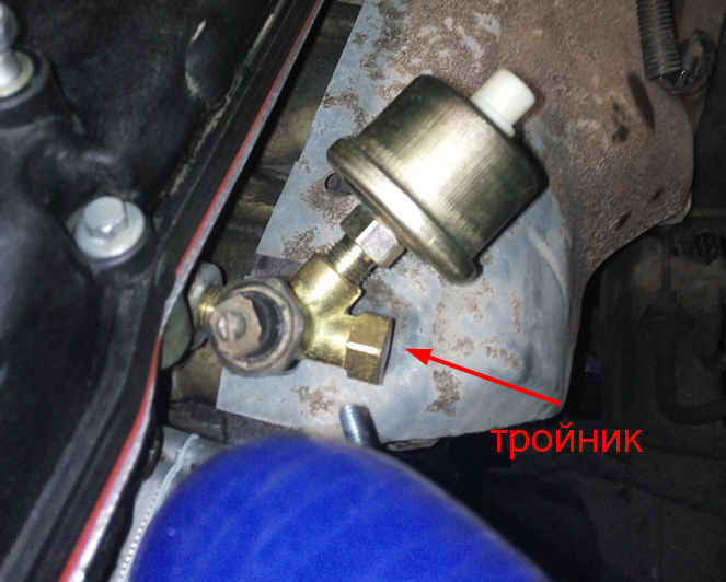

Открутил штатный "аварийный датчик".
На его место на герметик был ввинчен «штуцер датчиков давления масла» 53-3829420-02, а уже в него резистивный датчик давления и штатный "аварийный" датчик.
Датчик давления под клемму был куплен в магазине. Стоил недорого. Около 200 рублей. Чот странно, подумал я, но купил.

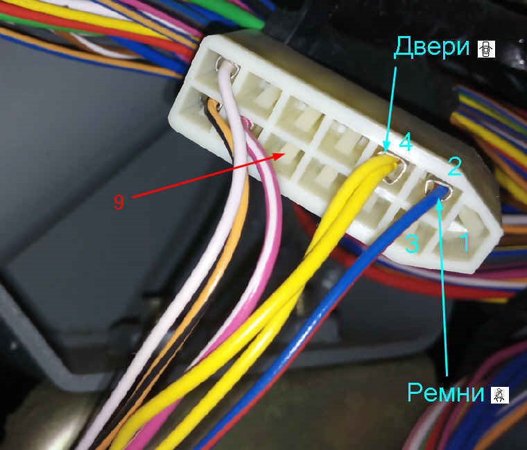

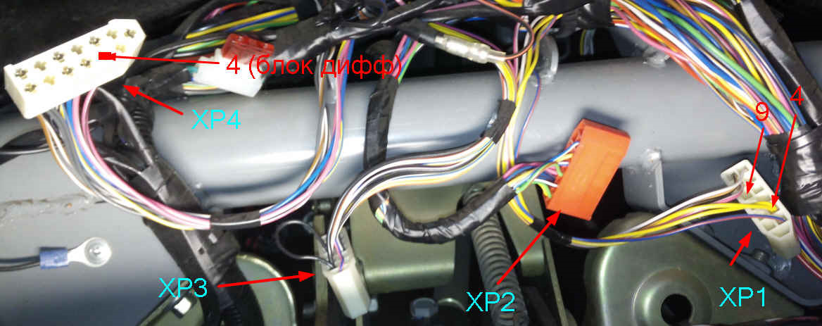

Снимаем приборную панель.
Видим 4 разъёма – 3 белых и один красный. Я ожидал увидеть 2 красных и 2 белых. ХР4 должен быть красным… Но мы ж в России. Что было, то и поставили.
2й контакт данного разъема – индикация не пристёгнутых ремней. Во всех схемах 2013 года — это не отражено. 4й контакт – незакрытые двери (2 жёлтых провода). Вставляем в пустое место (9й квадратик) клемму 2,8 мм с проводом. И тянем её в моторный отсек.

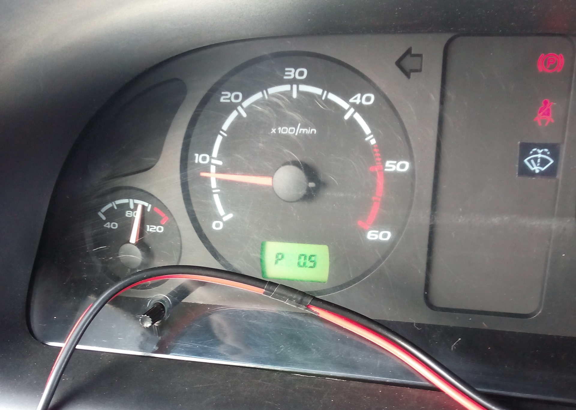

Выкурив сигарету, запускаем двигатель. На индикаторе красуются 2,5 кгс/см2. Маловато, конечно, для двигателя с температурой +3 градуса, но ладно. Пусть будет так.
По мере прогрева давление снижается.
Снижается…
Не может быть 0,5 кгс и "маслёнка" погашена. Едем в гараж.
Пока ехал в гараж, на светофоре услышал пронзительный писк приборки. Мигала надпись P 0,3. Это перебор!
Остужаем двигатель. Берём механический измеритель давления масла, с резьбой 1/4”. Оборачиваем резьбу несколькими витками ленты ФУМ (без неё сочится масло даже при туго закрученном штуцере масломера).
Запускаем двигатель. Стрелка колеблется около отметки 4-4,2 кгс
При температуре ОЖ примерно в 40-45 градусов, давление примерно 3,6 кгс/см2 Но не 2,2-2,5!
Грел до 90 градусов, давление ниже 0,9 кгс не опускалось.
Вердикт — врёт датчик
Был куплен "дорогой" датчик 600 рублей. Автоприбор.
После замены, приборка показала P 4,0 на "холодную" и 0,9-1,0 на горячую.
И было всё хорошо, пока я не заменил масло. Залил 10W-40, до этого было 5W-30, чуточку разбавленное бензином (когда компрессию мерял, не снял все "фишки" форсунок.
— давление на "холодную" (+8…+10) 4,7 кгс/см2,
— при прогреве до 60 градусов давка падает до 4,4-4,5, но как оказалось, если поехать, то давление поднимается до 5,2 кгс/см2 (частота КВ выше 2000 об/мин). И приборка противно пищит, и мигает "P 5.2".
— при температуре ОЖ 97 градусов — 1,6-1,8.
