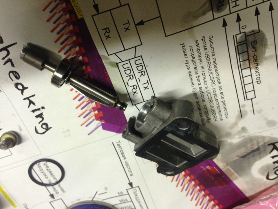

Вынимаем руками ось, на ней с одной стороны подшипник и круглая оранжевая штучка, не потеряйте ее. С другой стороны в теле металлической части тоже подшипник, диаметром поменьше, я не стал его вынимать.

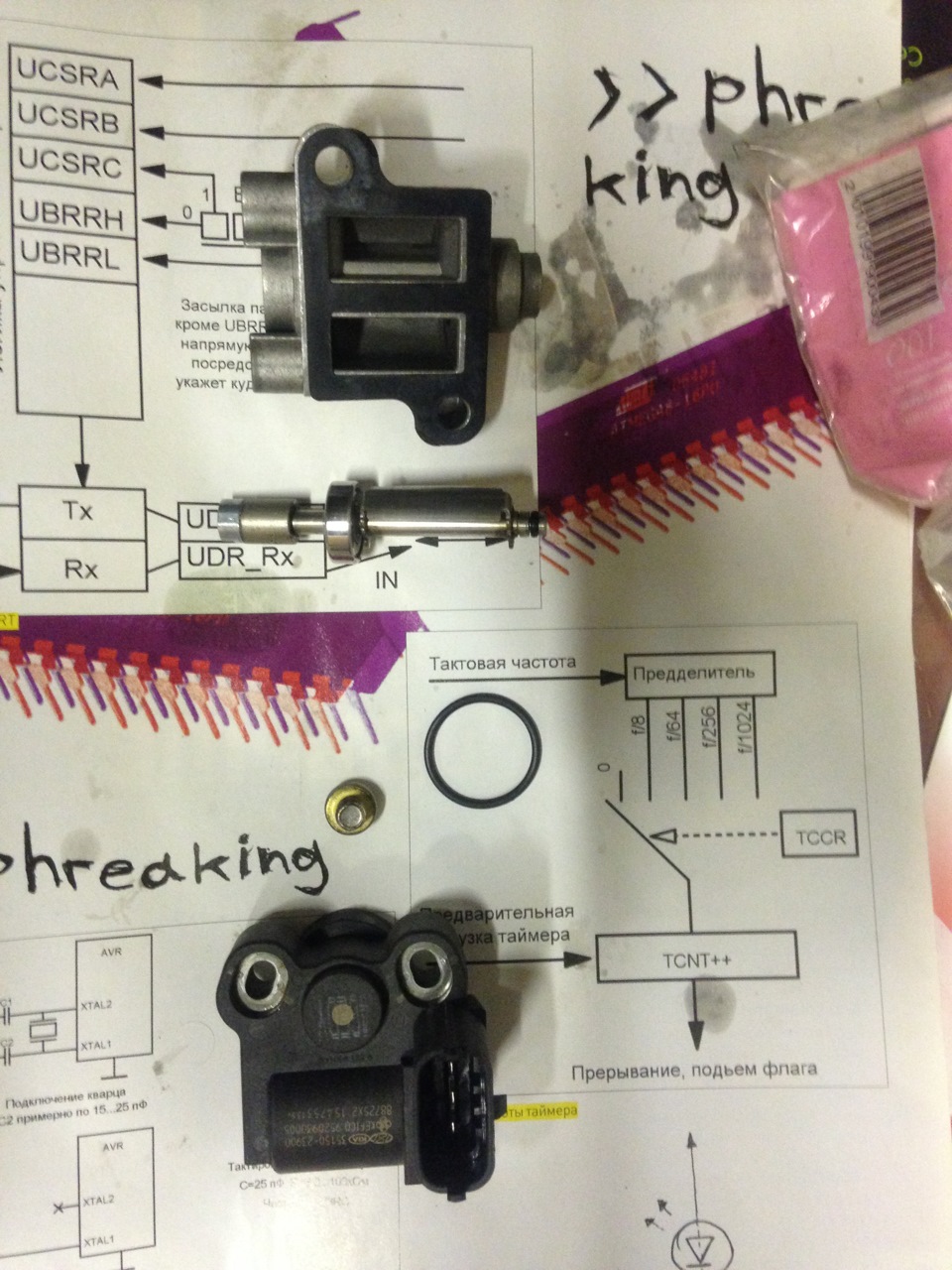

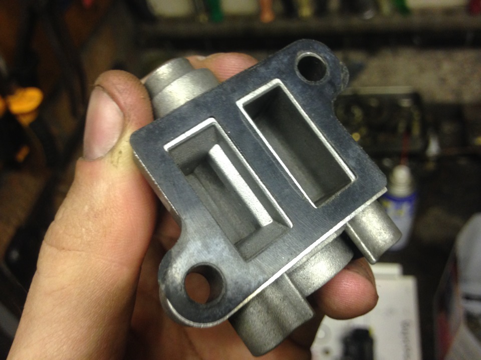

Теперь в руках остался сам корпус, его то и надо промыть до блеска, я отмыл керосином с помощью кисточки. Труднодоступные места протер ватной палочкой. получился как новый.

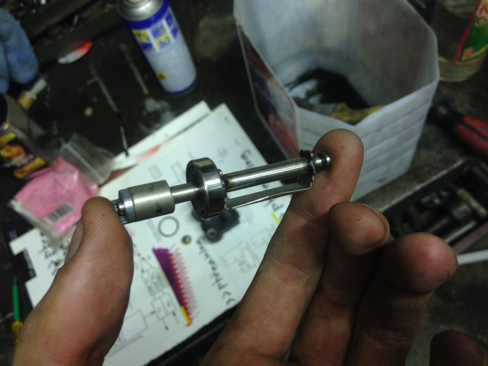

Саму ось тоже надо промыть и прочистить. И сделать это можно только вынув ее из корпуса.
Вот теперь все чисто и красиво.
Внутри корпуса все тоже должно блестеть
Вот полностью разобранный РХХ
Затем собираем все в обратном порядке. Я смазал подшипники WD-40, для лучшего скольжения. Перед сборкой нужно убедиться, что не осталось твердых частиц внутри корпуса и на оси, иначе они могут сделать задиры и регулятор будет "травить". При сборке надо обратить внимание, на метки, которые есть на корпусе, куда закручиваются винты — торксы. надо закрутить четко, чтобы метки совпали, тогда регулятор будет вращаться внутри правильно. Если закрутить наперекосяк могут быть проблемы в работе. Когда все собрано можно ставить обратно на коллектор, особо усердствовать с затяжкой нет необходимости.

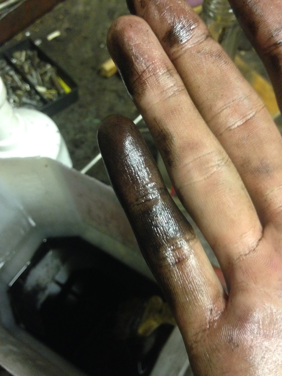

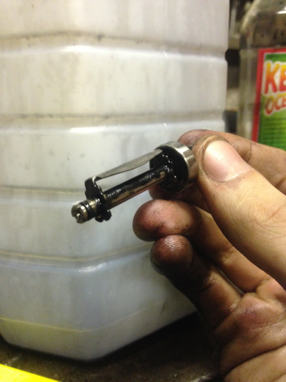

Я показал фотографии с уже очищенным РХХ, когда я его снял он был очень грязный внутри, был полностью покрыт налетом сажи. Вот во что превратился чистый керосин в белой канистре:
