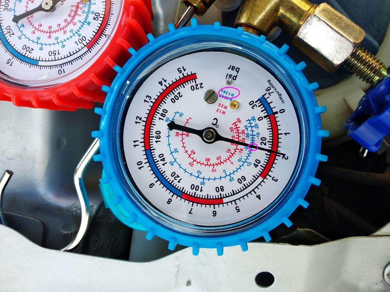

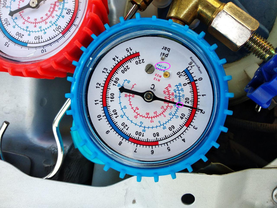

1. Т кипения фреона, мы берем по манометру или по линейке холодильщика, в зависимости от давления в испарителе.
1.1. Если у Вас есть манометр со шкалой t кипения для разных фреонов
Находим на нем шкалу для автомобильного фреона R134а. Вот она и показывает эту температуру кипения.
Пример. На манометре т кипения для фреона R134а сейчас минус 2 градуса, при этом давление около 1,8 бар.
Эти минус 2 и есть нужная нам цифра.

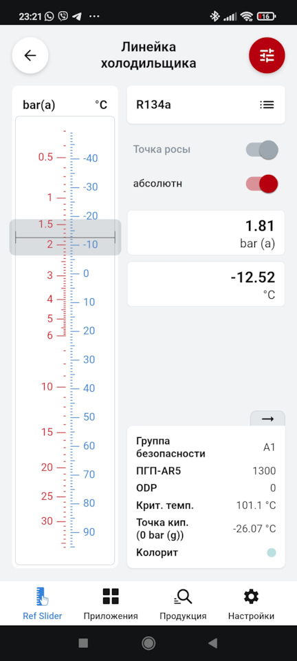

1.2 Если у Вас манометр без этой шкалы. То на манометре просто смотрим давление, а потом по линейке холодильщика ищем сколько это градусов. Крайне неудобно, но для разовой заправки пойдет. Линейку можно найти в гугле. Даже есть приложение в плэймаркете. Называется Danfoss, вы туда вводите давление, а оно вам эту температуру показывает.

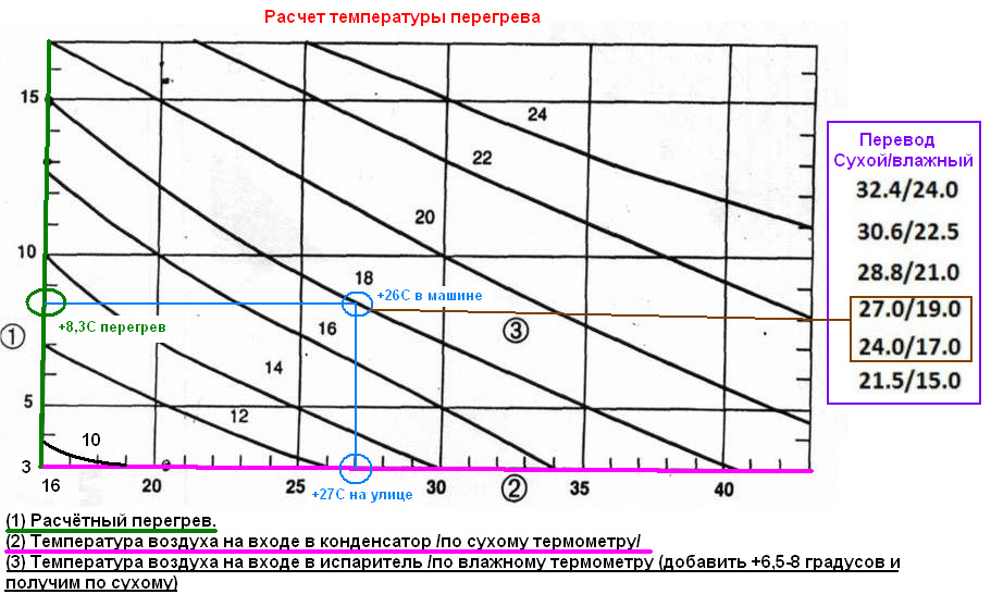

Один француз нарисовал график зависимости, откуда и получили эти 5-8 градусов. Я его чуток доработал, так как там сложно его воспринимать из-за разных градусников. Думаю, 90% кондиционерщиков и в глаза его не видели.
Так вот из этого графика мы можете узнать точную Т перегрева, а не просто диапазон 5-8 градусов.
Пример, на улице (на входе в конденсатор) +27 градусов, в салоне (на входе в испаритель) +26 градусов. Переводим +26 в машине с сухого на влажный термометр, получаем где-то +18, далее простым пересечением получаем температуру перегрева 8,3 градус.
Т.е. при температуре на улице +27С, и температуре в машине +26С, нужно пытаться достигнуть Т перегрева +8,3 градуса.

Неплохо. Но вот разница температур влажного и сухого термометров зависит от влажности воздуха, а не просто 6…8,5 градусов. Поэтому если уж заморачиваться, то заморачиваться до конца и обернуть датчик градусника смоченной в воде ваткой и таким образом узнать температуру влажного термометра.
Классно все описал! Один вопрос… влажный/сухой теомометр, это что и как понимать?
Почитал статьи)) все оказалось просто, не знал что бывают влажные термометры, думал всегда по формулам считают))
А если комп. диагностику подключить и заправлять кондей пока температура на испарителе не будет 5-6 градусов?
Здравствуйте. Скажите пожалуйста, при каких оборотах двигателя делать данную процедуру? Так же при каких оборотах вентилятора обдува это делать? Ведь если я на хх это сделаю, а потом прибавлю например до 1500обм, то на испарителе будет ещё холоднее
Как переводят сухой/влажный? Влажность в авто может быть разная оттуда и разность будет разная 🤔
Влажный термометр не переводят, а измеряют. Оборачивают датчик термометра влажной ваткой и смотрят на нем температуру.

Здравствуйте. Не много не понял от какой так сказать точки начинать рассчет. Т.е. какая должна быть температура кипения фреона, до какой цифры довести? Минус 2? А потом заправлять до температуры из испарителя например 8, чтобы попасть 8-2=6? Т.е перегрев равен 6 это условие между 5 и 8? И не понял как перевестий сухой термометр во влажный? Т.е. при температуре на улице 35гр, перегрев фреона равен 5? Значит надо добиться температуры из испарителя примерно10-12?
А если на заправленном кондее замерить давление при различных температурах окружающей среды и записать то потом можно будет дозаправлять самостоятельно ориентируясь на эти данные.
Особое спасибо за табличку.
то есть когда конденсер обдувается 31 градусами по сухому терм, в салоне испаритель так же примерно (24 по влажному), то перегрев нужно делать 15К?
Думаю что чуть меньше: 13-14

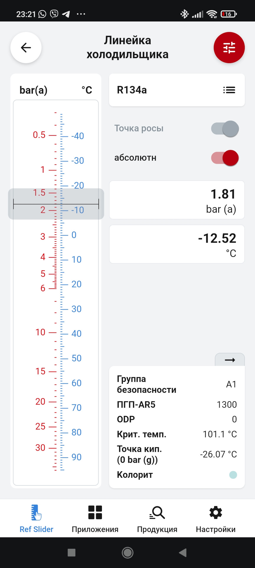

Здравствуйте, что-то не сходится линейка холодильщика с манометричкой .
Тоже этот же вопрос возник.
Labuh86
Флажок напротив «абсолютн» надо перевести на «манометр» иначе к значениям прибавляется ещё атмосферное давление, которое манометр не показывает (на не подключенном манометре стрелка показывает на «0», а на самом деле должна быть 1 атм).
