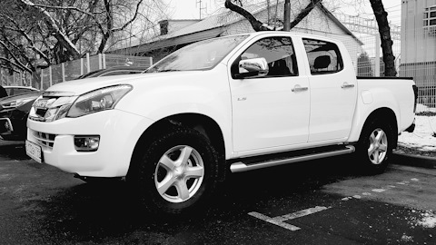

Всем привет.
Пробег почти 70 тыс. км.
Последнее время часто загорается и гаснет предупреждающая лампа сажевого фильтра. Причем, в основном, на скорости более 100 км\ч.
С чего бы это? И как победить?
Регенерация проходит штатно — каждые 200-250 км.
Кстати, а как часто у вас?

Доброго дня!
У меня D-max 2017 года, сейчас пробег 166000, на 130 тоже начала загораться лампочка, заливал промывки, делали промывку водородом, все фигня, ровно на неделю.
Хотел вырезать и забыть, оказалось не так просто, машина редкая, обманка стоит денег, озвучили мне 4тр за физическое удаление и 11тр за перепрошивку, пока думал и изучал, наткнулся на рекламу сервиса, они делают примерно следующее, снимают сажевый, разрезают корпус, замачивают какой-то ядреной химозой, и так несколько раз, в промежутках промывая мойкой высокого давления, мне весь процесс засняли на видео, собрали обратно, заварили и установили. Скоро уже будет 30тысяч как лампочка молчит, это радует.
В сервисе заплатил на эту процедуру всего 7т₽.
у мну раз в 100км прожигается щас, прошлым летом было раз в 200. Ездил к дилеру, делали принудительный прожиг, калибровали датчики — особо ничего не изменилось. Топливо пробовал разное. Лампа сигнальная пока не загоралась. Думаю как быть дальше
Ну вот и у меня. Если по трассе, то раз в 300-400 км. По городу, 100-200.
Заметил, что если заправляться на Лукойле (а я на нем, в основном и заправлялся до этих проблем), то лампочка загорается чаще. Экспериментирую с супер-дизель от "Трасса" — стало лучше.
Добрый день. Не удаляли сажевый ещё?
Добрый. Нет. И в связи с ужесточением требований к внесению изменений в конструкцию авто, видимо и не буду.
У меня как у Макса 350-400 город.
500-600 трасса.
Причем, соглашусь, что километраж от прожига до прожига — отражает качество топлива.
Моргает лампа именно во время прожига или просто, как только скорость превышает 100 км/ч?
Моргает и во время прожига (раньше не было) и когда скорость превышает 100 км/ч.
У меня каждые 300-500 км. По трассе четко 500-550. Но он ышшо новый — 5 месяцев еще нет, пробег 17500 с копейками.
На диагностику надо Вам. А где заправляетесь? Стараюсь лить только экто на Лукойле.
Тоже Лукойл. Иногда ГПН.
Соврал — на трассе у меня каждые 300-350. Раньше я особо и не наблюдал за этиим, а тут начала загораться лампочка и стал следить.
