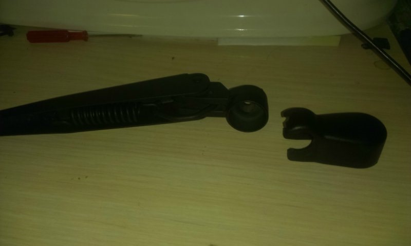

Собственно надоел мне задний пластиковый поводок. Летом чистил неплохо, но по зиме вообще как метла. Постоянно замерзают соединения в каркасе. Хозяева вагонов меня поймут.
Был заказан и торжественно установлен задний оригинальный поводок от цедии. Комплектация для стран с холодным климатом.MR574939.

Вот это круто, молодец. Оригинал рулит. Лучше чем колхоз от ВАЗ 2111 Давно задумывался сменить поводок, только пластиковый щас бешеных денег стоит. С чего щетку поставил? какой длины?
Вроде как 330. Кажись она.

А можешь Замерить точно пожалуйста. Хочу Дензо поставить, нашел только 350мм. Интересно влезет.
Щя прогуляюсь до машины померию…
Спасибо. Если можно, померей Не будет цеплять 350мм
330-й. Не достаёт до стопака 1 сантим. Думаю 350-й будет задевать…
Спасибо. Буду искать значит 330. А Вы какой фирмы покупали?
www.exist.ru/price.aspx?p…tation_Wagon_IX_1.6_(4G18)
Ну что могу сказать. У меня 330… не достает сантим до стопака. Написал как есть
