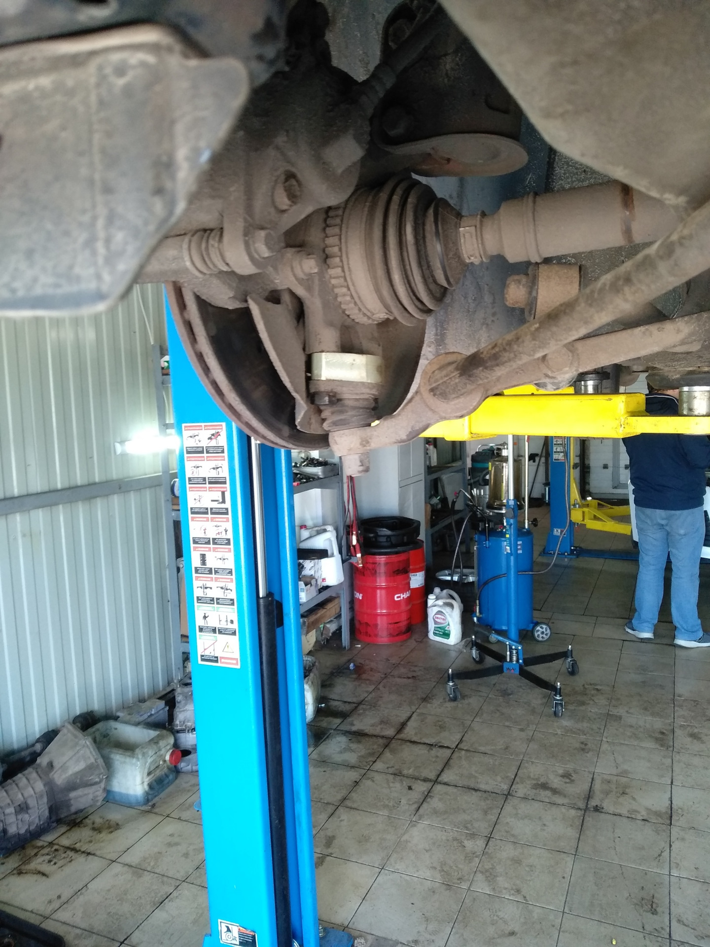

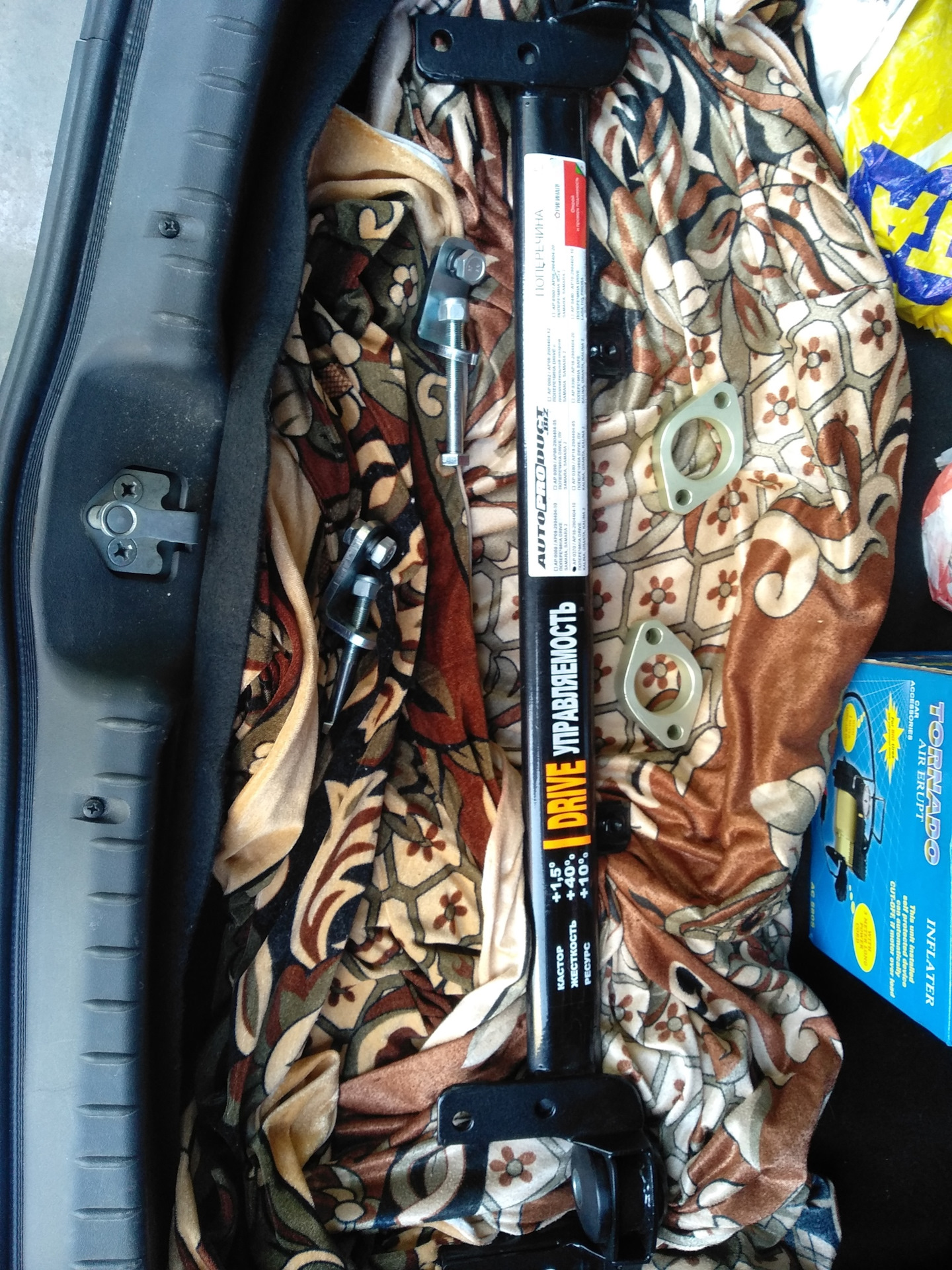

Наконец-то запись о ништяках. Так как машина у нас потомок самары. то в наследство мы получили не самую лучшую конструкцию передней подвески…Под телевизором передняя подвеска крепится через "крабы" и никак не соединена между собой, что неблагоприятно влияет как на сам телевизор ( большая нагрузка в местах креплений "крабов"), так и на управляемость в целом. Так же и задние крепления не соединены в одно целое ( но тут уже была установлена поперечина от предыдущего хозяина). Самым плодотворным решением данной проблемы является установка подрамника, но это пока не по финансам. Так что решил пока обойтись поперечиной от АП, серией Драйв с дополнительной точкой крепления, арт. АР 0370 / АР18-2904404-10. Все работы проводились как всегда в lexx motors. По установке никаких проблем, все стало на свои места. Так же при покупке мне не очень нравилось, как машина дергано вела себя на дороге.

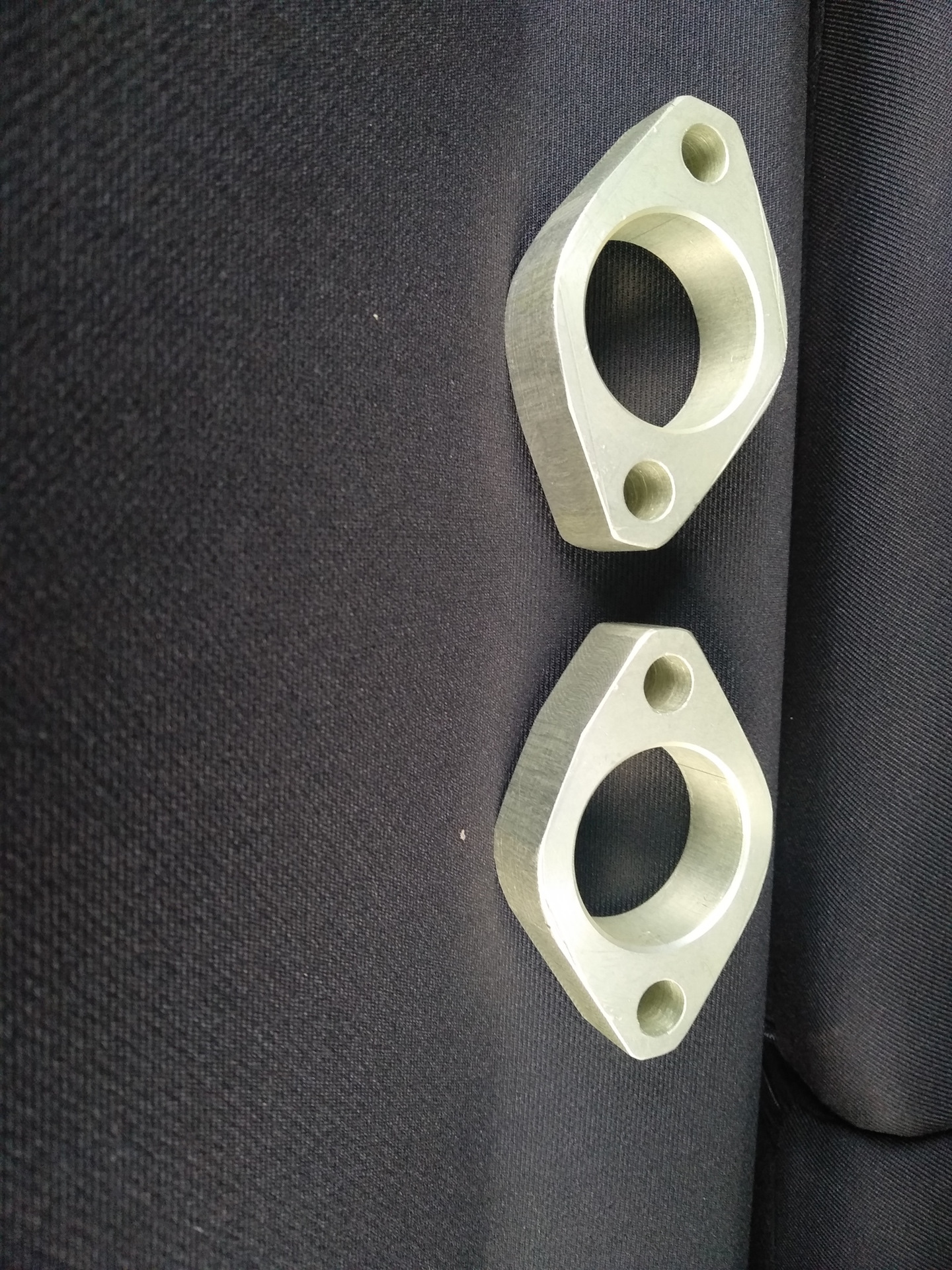

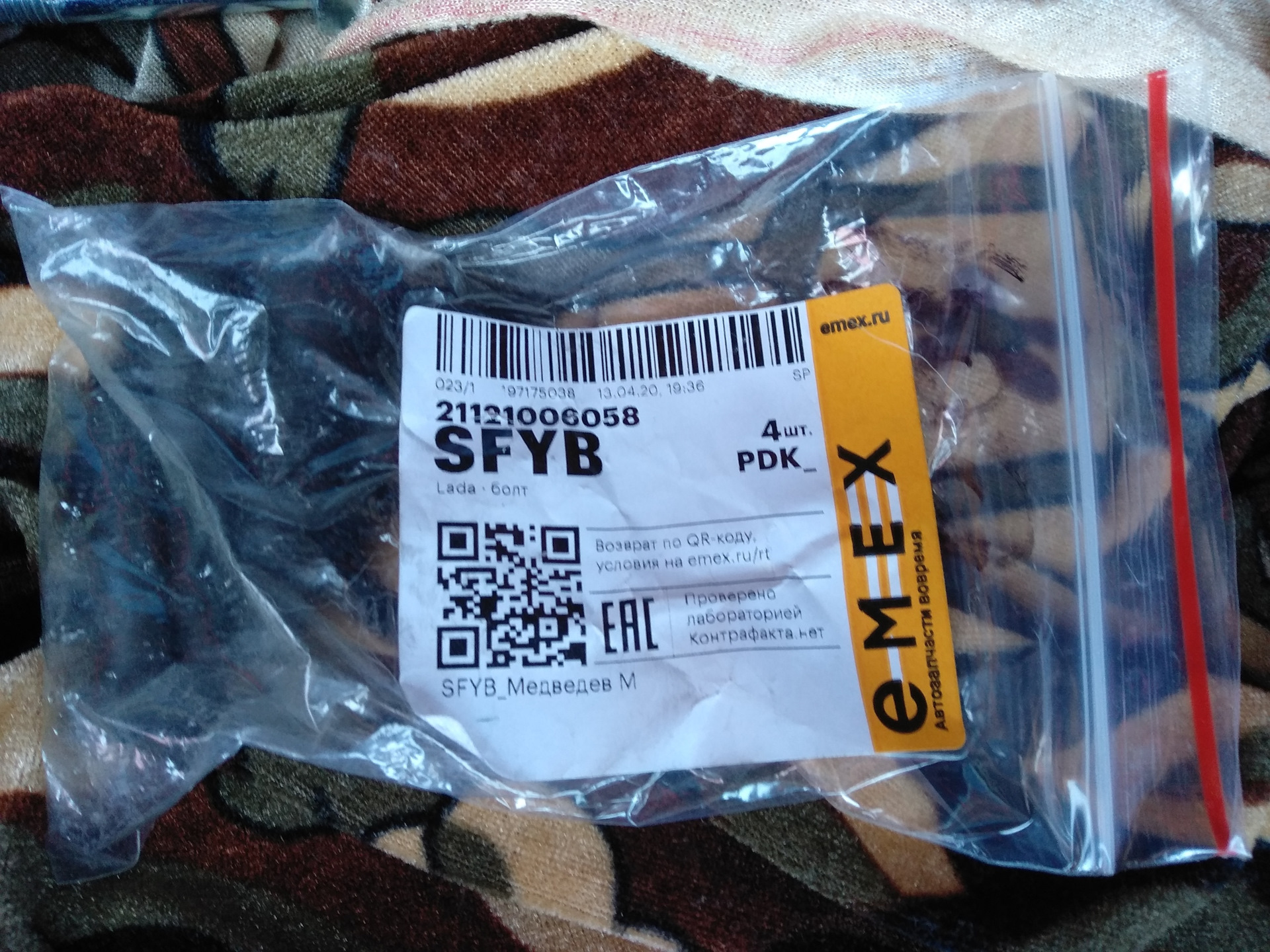

Так как на машине стоит подвеска -70, то было принято решение установить проставки под шаровые, высотой 20мм. Проставки делали на заказ из материала Д16Т, легкие и прочные. Чтобы проставка из алюминия не прикипела к стали рычага, проставки были покрыты специальным покрытием. Для установки проставок, нужны удлиненные болты с высоким классом прочности. Был выбран болт шкива распредвала, арт. 21121006058, с классом прочности 12,9.

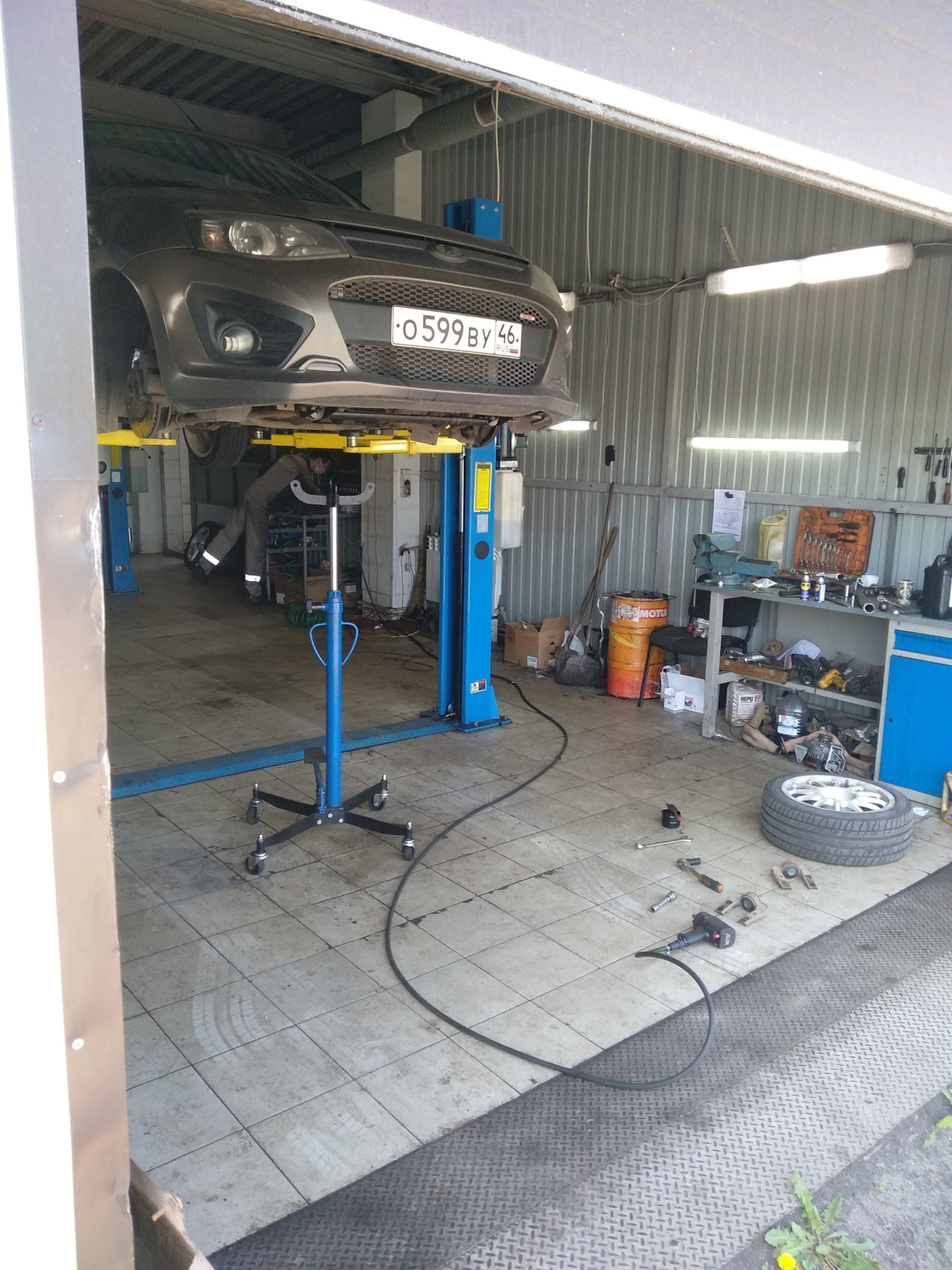

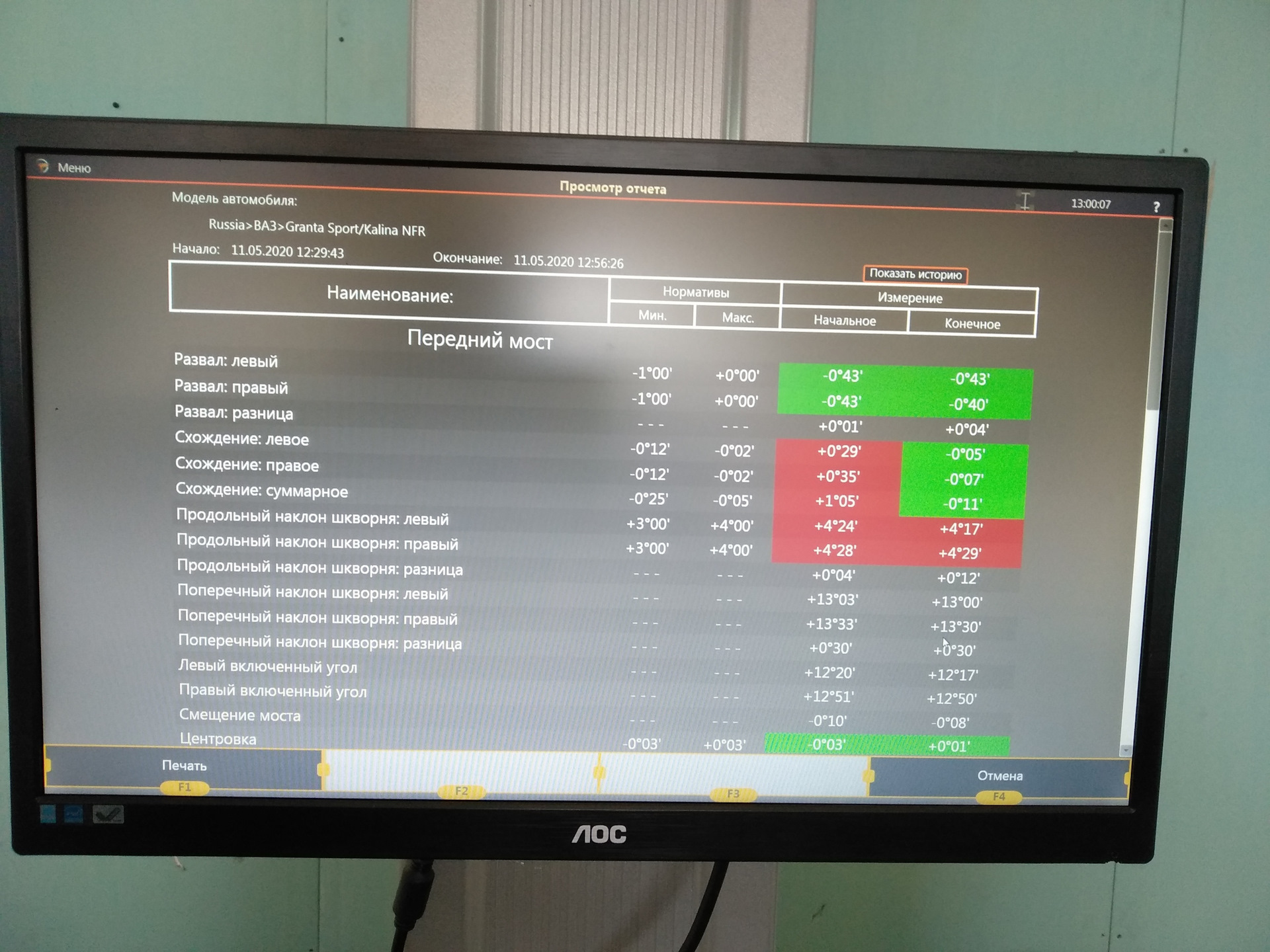

После установки железок, калину отогнали на сход развал. То что поперечина сама по себе добит кастора я догадывался, но когда на стенде значение показало 4.1, то мы с мастером на пару удивились)))) Колесо хорошо сместилось к передней кромке крыла, но при повороте колеса ничего не задевает ( колесо R16, резина 205/45). Развал был в районе 0.40, что тоже нас устроило. А вот схождение нас очень "удивило", было мало того, что в плюсе. так еще и в очень значительном…На сторону было +0.33… Теперь понятно, почему машина была так нестабильна даже на трассе, и малейшее отклонение руля заставляло машину быть нервной. В итоге мы выставили схождение по "заводу".

Привет! Как ощущение после установки? Ты какие проставки брал АП? Я себе тоже взял только там болты идут в комплекте!
Привет. Ощущения положительные. Думаю только все же схождение в небольшой плюс в следующий раз поставить. А проставки мне выточили по знакомству
Понял! Я себе такой же набор ставить буду только проставки АП +1см

Огромный кастор, а схождение и нужно делать положительным при отрицательном развале.
Конечный отрицательный развал -0.40 минут это под нагрузкой?
Ну по заводу схождение -0.05 стоит, развал конечный под своим весом просто.
При подобном отрицательном развале делают положительное схождение +0.05.
А развал делается под нагрузкой водителя, ибо если эти цифры без нагрузки, во время вождения цифры совсем другие.
Не спорю, но говорю то, что советует АвтоВАЗ, значит в повороте отрицательный развал переходит в положительный, раз они советуют чуть в минус его делать. Развал с завода -0.30 же
А что АвтоВаз советует по поводу кастора в 4 угловых градуса?
Кстати, были ли установлены угловые проставки под опоры?
АвтоВАЗ советует максимум 3.8, так что не далеко я ушел.

Схождение большое потому что кастора добавилось, ты стойку то подвинул
Ну по заводу оно и не в плюс совсем должно же быть, а столько в плюс явно не из-за стойки, и кидало ее ещё с момента покупки
Кидать могло из за этого, но по большей части так много стало именно из за поперечины. Вообще у меня на ней максимум 3° было без всех шайб
