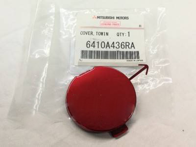

6410A436RA
Заглушка заднего бампера
Благодарю!)
