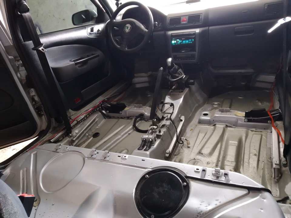

Итак разборку начал с задних сидений, там вприниципе ничего сложного нет. Как я думал самое трудное будет снять передние сиденья, но нет, все получилось довольно таки просто:
Самая жесть началась дальше. тоннель. Вот тут где я повозился знатно: выясни где что вытащить, потом вытащи и не поломай. Вообщем порядок примерно такой:
1. Достаем нишу возле подстаканника
2. Аккуратно выдергиваем пепельницу(он же подстаканник)
3. Выкручиваем торксы которые видим и отщелкиваем часть тоннеля возле ручника
4. Вытащив панель откручиваем два торка возле КПП
5. Аккуратно выщелкиваем кожух КПП и пластиковую накладку в которую он вставляется
6. Вынимаем переднюю пепельницу (мне пришлось отщелкнуть выдвигающуюся крышку с пазов чтоб достать пепельцницу)
7. Откручиваем пепельницу (там 4-е торкса)
8. Залазим под торпеду с водительской стороны и отручиваем пластиковую накладку, которая примыкает к консоли
9. Аккуратно, но резко сдергиваем консоль с торпеды (на себя и чуть чуть вниз)
10. Совсей силы натягиваем ручник и вынемаем консоль с помощью такой-то матери. Готово:

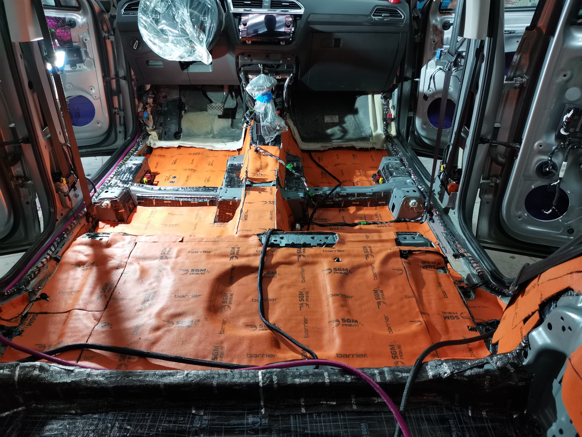

Далее вынимаем ковер. Чтоб это сделать его придется разрезать у моторного щита, иначе не снять, он там цельный, и отщелкнуть пороги, таже борода и со штатной шумкой. Вот он пол, наконец-то:

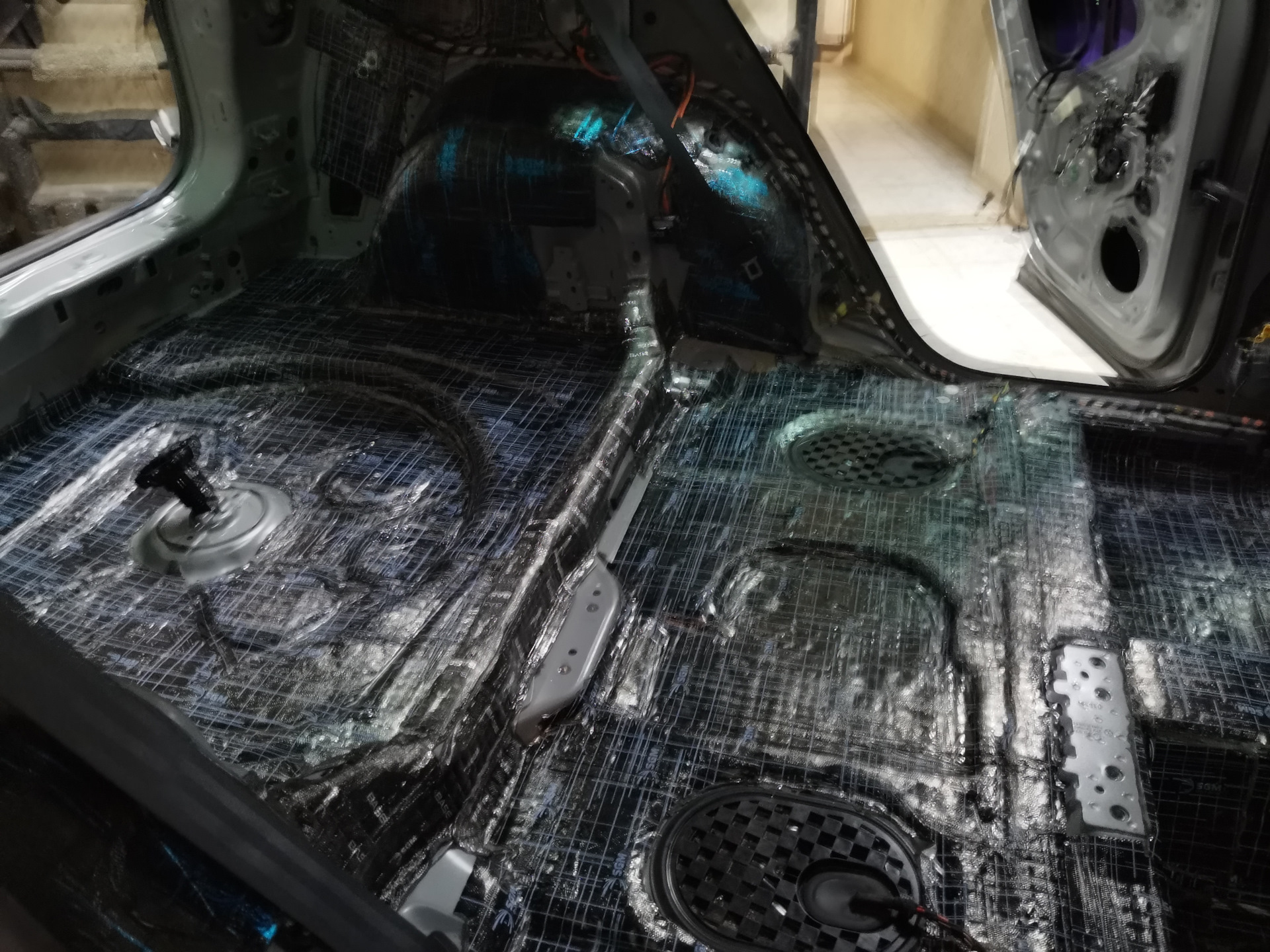

Первым слоем положил вибру ШумоФФ Микс Ф:
Вторым слоем положил шумопоглатитель Шумофф Герметон А15:
Сверху штатная шумка + ковер. Начал собирать:
