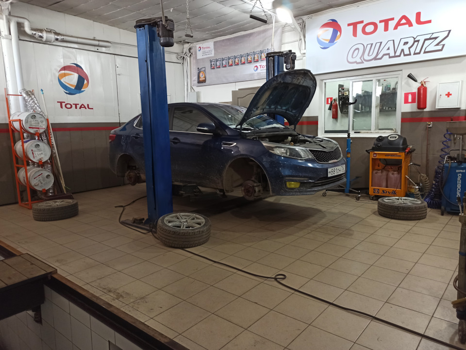

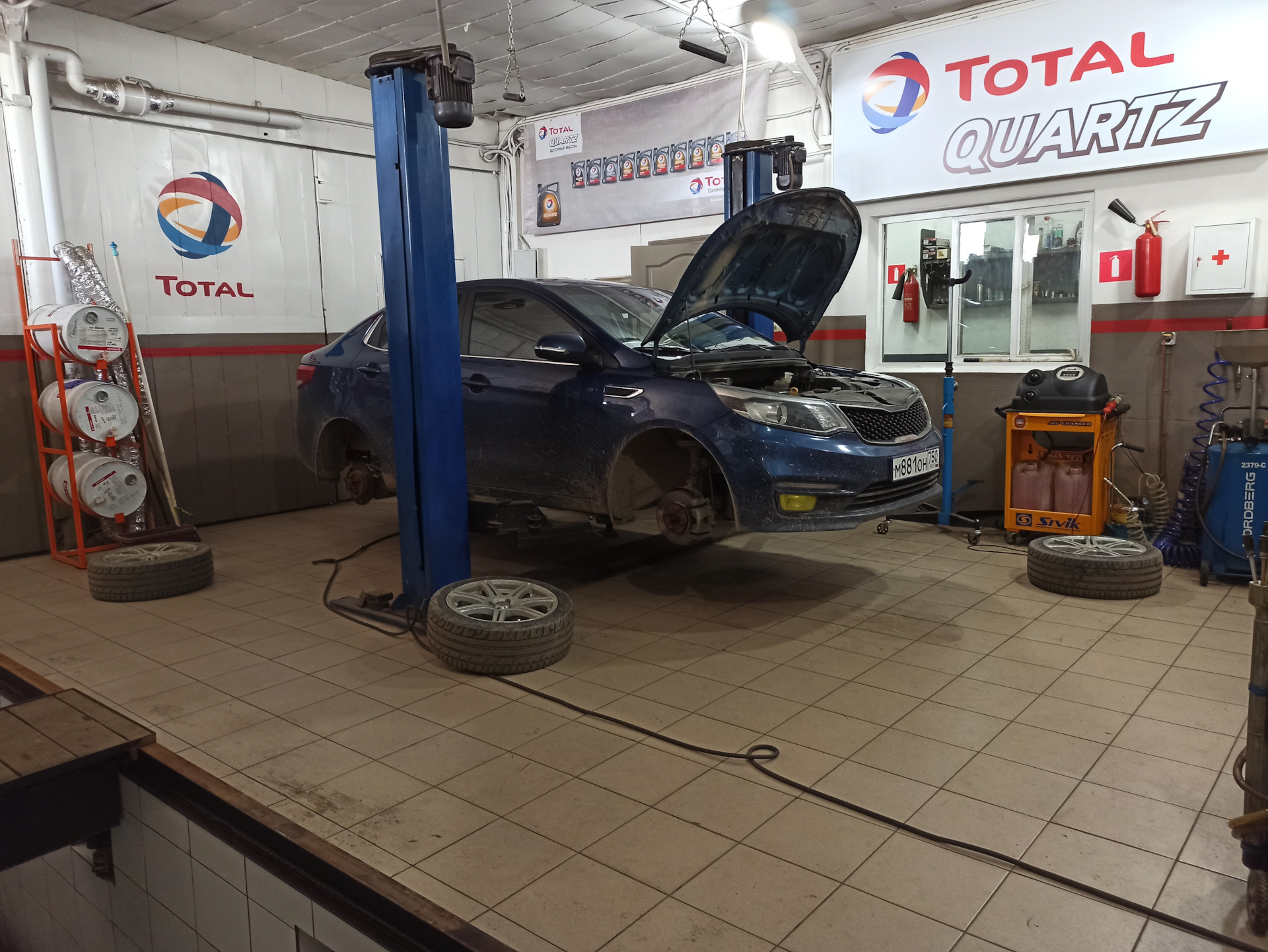

Пробег авто перевалил уже за 100 тысяч км, а тормозную жидкость я так и не менял. Ну и собственно пора бы уже. Сам менять не захотел, да и в одного это то еще удовольствие.
Записался и поехал в свой проверенный сервис TinOil.
В связи с этим режимом самоизоляции быстро купить тормозную жидкость Dot 4 hyundai\kia не получалось, а все что наклевывалось стоило космических денег.
Позвонил в TinOil и у них в наличии есть тормозная жидкость Dot 4 Liqui Moly и Totachi. Немного почитал тесты тормозных жидкостей и для себя остановился на Dot 4 Liqui Moly, да и цена в сервисе на литр тормозной оказалась приятной.
По времени замена тормозной жидкости заняла около часа.
Нравиться мне обслуживание в TinOil, всегда все спокойно без спешки, все на своем месте, чистота и порядок несмотря на то, что записываться приходиться чуть ли не за неделю до посещения. И приятный бонус есть комфортная зона ожидания с чайком, кофейком и телевизором. Ну а по деньгам работа стоит так-же как и везде по городу.

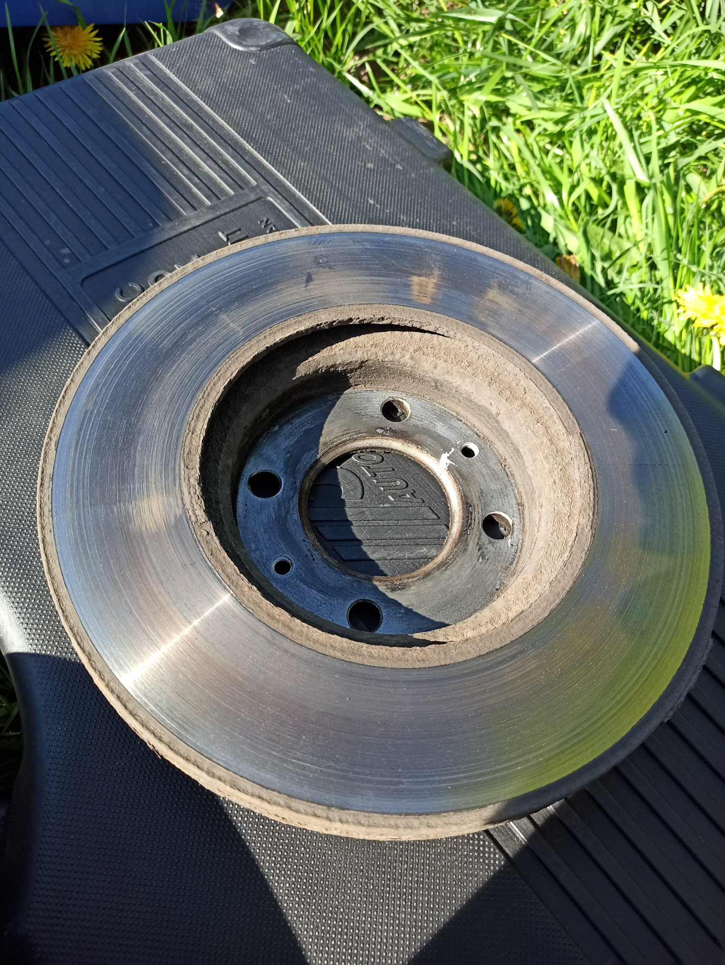

Еще при сезонной смене колес я для себя отметил подходящие к концу передние колодки, да и тормозные диски уже на подходе.

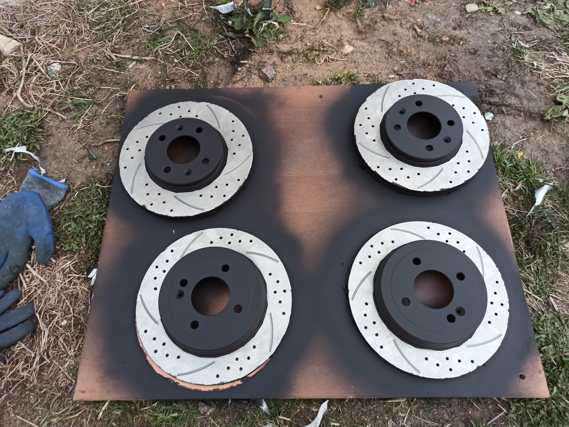

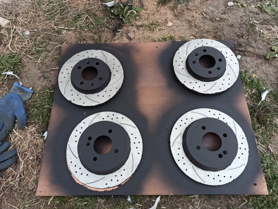

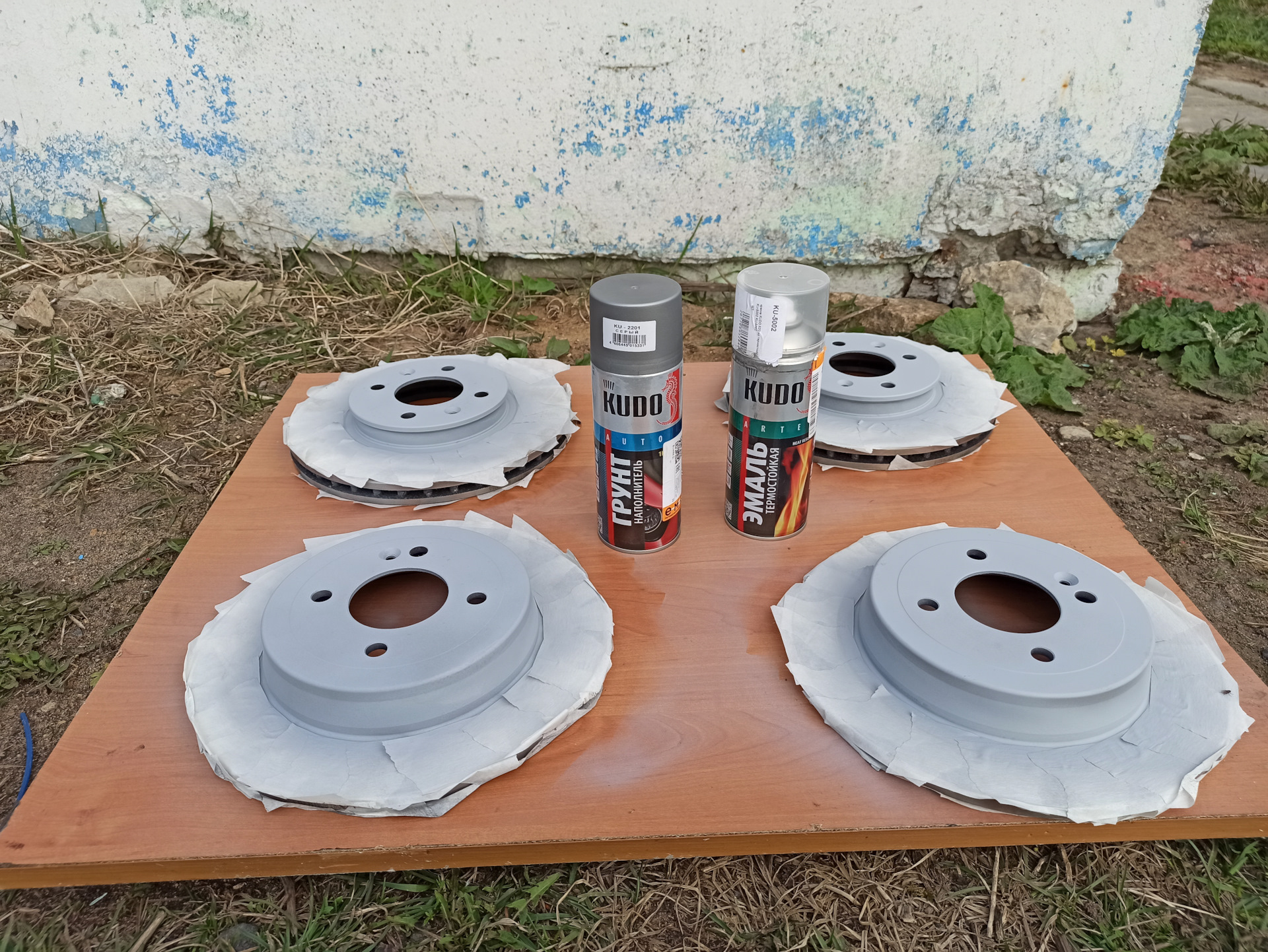

Ну и при первой возможности покрасил тормозные диски.
Грунт и высокотемпературную эмаль взял фирмы Kudo. Доводилось уже красить красками этой фирмы и никаких нареканий при соблюдении технологий покраски у меня не возникало. Кстати, на грунтах с недавнего времени появился какой-то новый распылитель и с ним класть грунт очень удобно, факел стал шире, укрывистость улучшилась, а расход снизился.
Естественно тормозные диски можно и не красить, но мне не нравиться, когда они начинают ржаветь по кругу, да выглядят со стороны аккуратнее.
На всю покраску дисков в 3 слоя с внешней стороны, со стороны ступицы и по кругу ушел ровно один баллончик краски и 1/3 баллончика грунта.

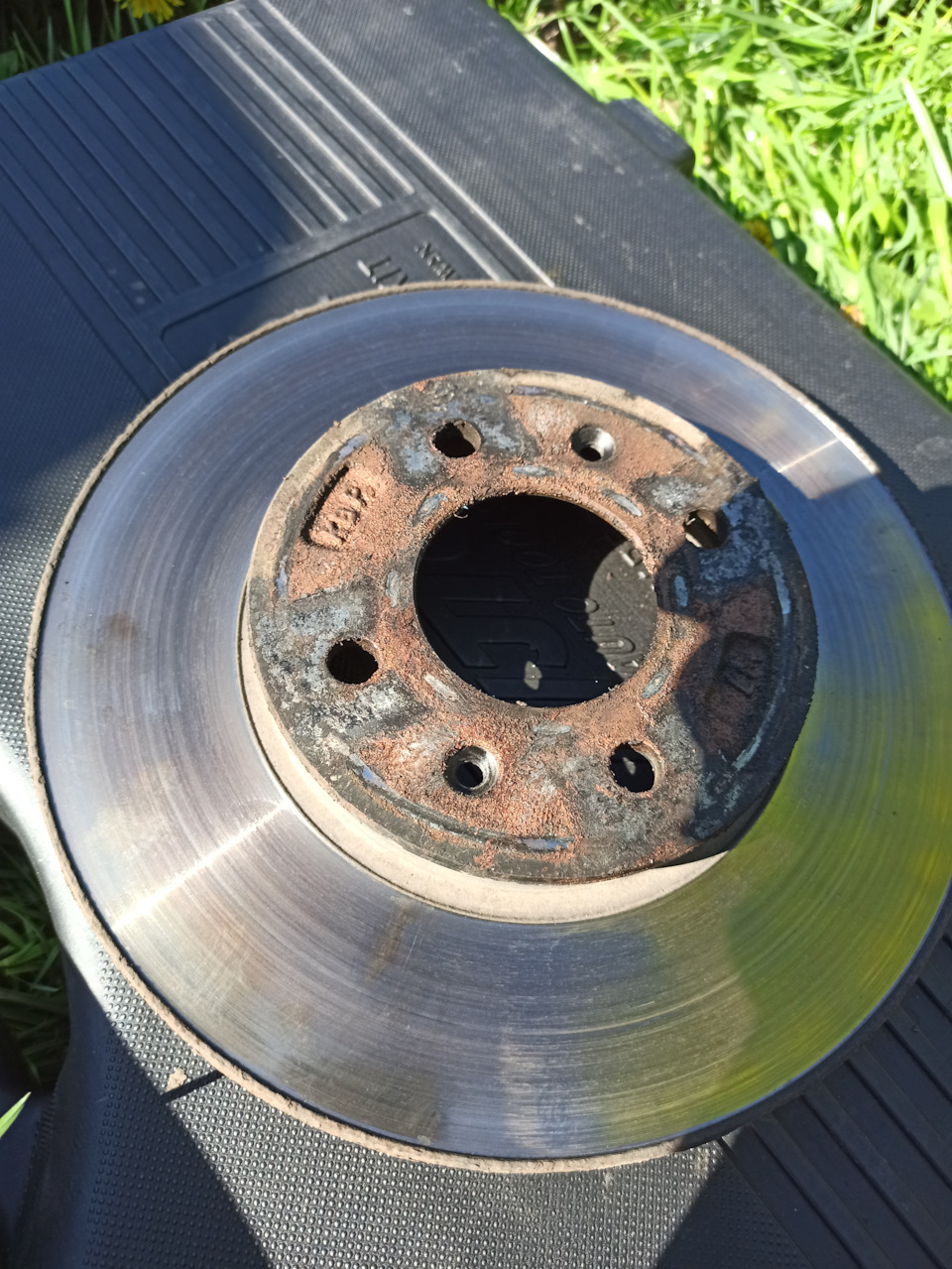

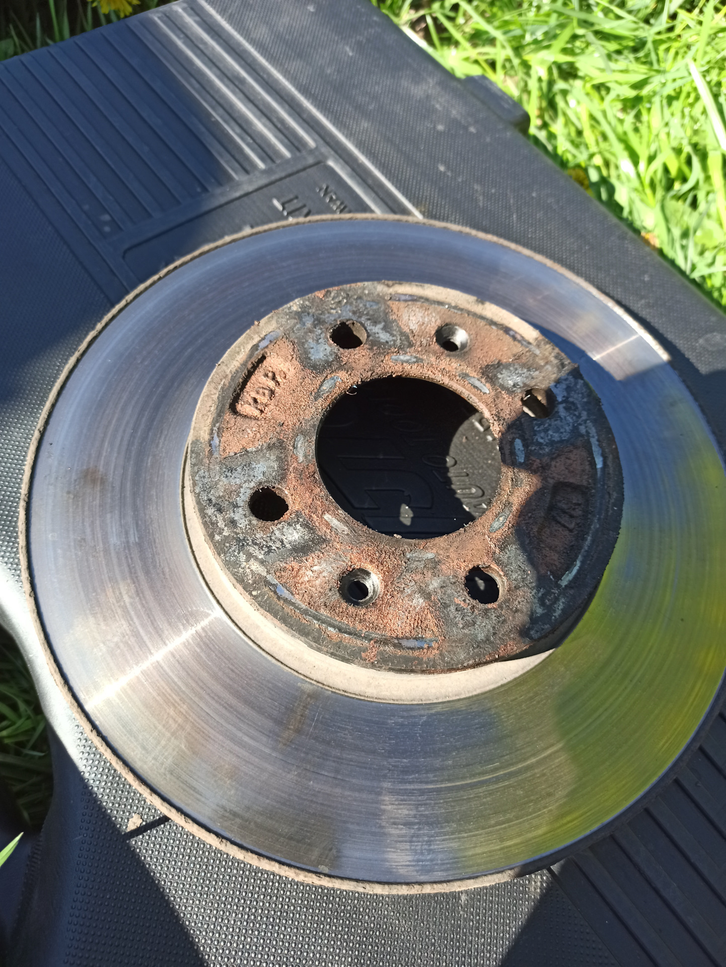

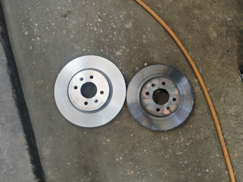

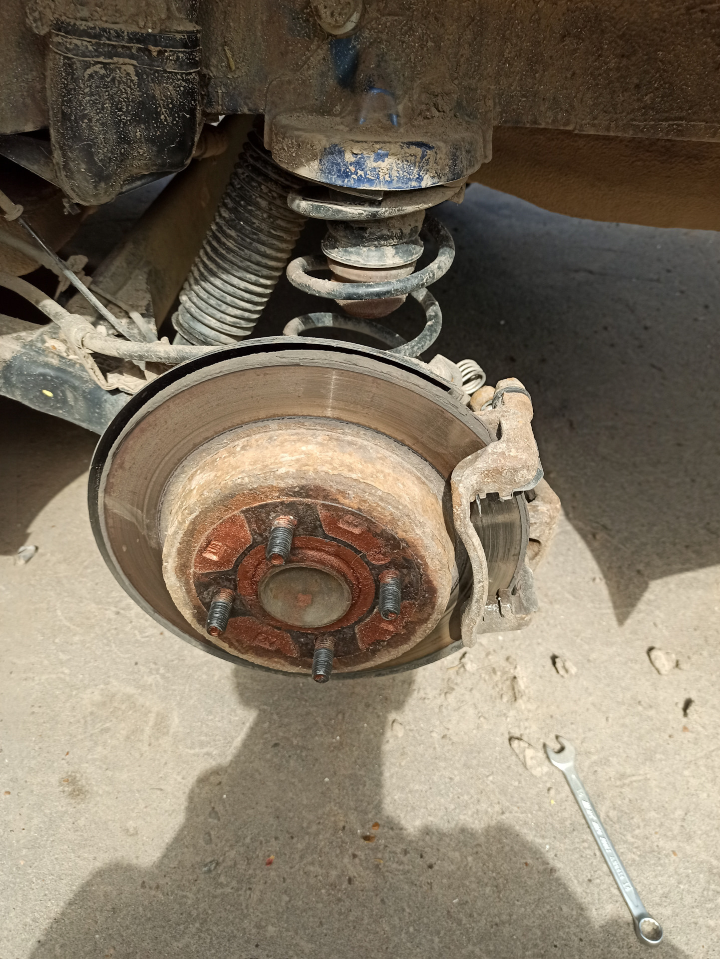

Вся снялось без каких-либо затруднений. Все болты хоть и выглядели внешне печально, но резьба на всех была чистая без какой-либо ржавчины. На удивление болты которые фиксируют тормозные диски были не закисшие и открутились все кроме одного, пришлось его высверлить, болты на удивление мягкие и шляпка свернулась в раз.

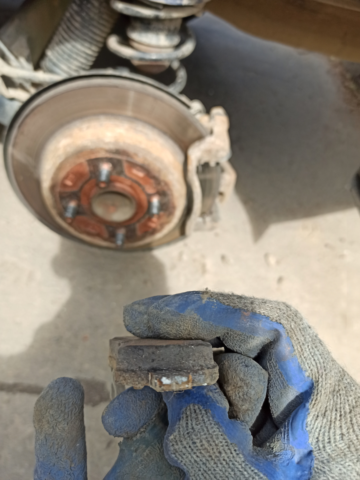

Задние колодки еще вполне себе бодрячком и без труда бы отходили ещё тысяч 15-20, ну а передних оставалось тысяч на 5-7, до скрипуна уже было чуток, ну что ж вовремя залез.
Тормозные диски, что передние, что задние имеют равномерный износ с обоих сторон, колодки аналогично имеют равномерный износ. А это значит, что тормоза работают правильно и закисших элементов нет.
Последний раз лазил в тормозную систему на пробеге 45 тысяч км. Тогда как раз меняли тормозные колодки в круг и меняли смазку направляющих, и с тех пор не делал с ней ничего, за исключением осмотра пыльников, дисков и колодок при сезонной смене колес.

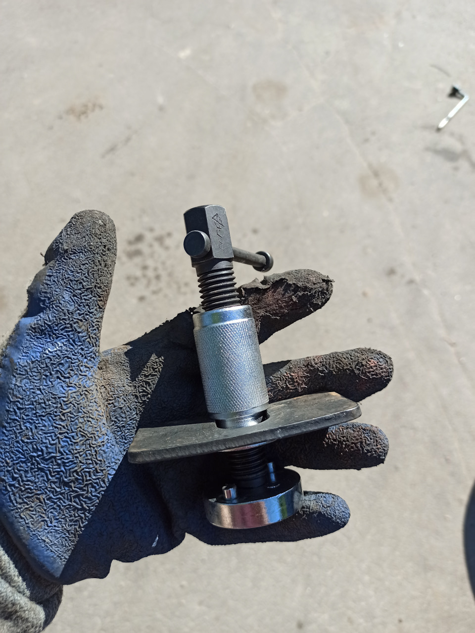

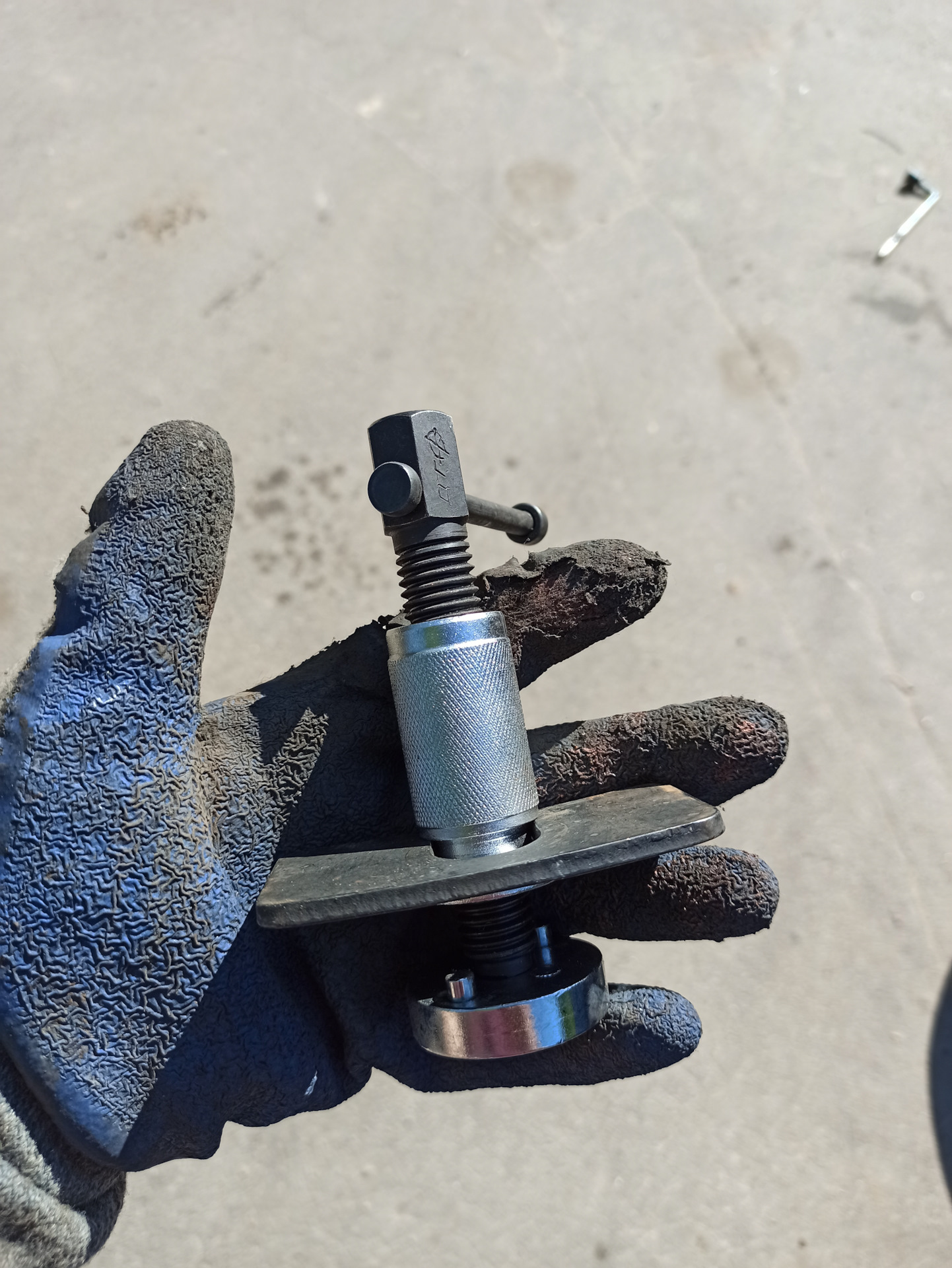

Ну и, собственно, для облегчения и удобства всей процедуры купил ключ для вдавливания тормозных поршней Дело Техники.
Отлично подходит для вкручивания задних поршней и в разы удобнее вдавливать спереди. Очень мне понравился и времени экономит прилично.

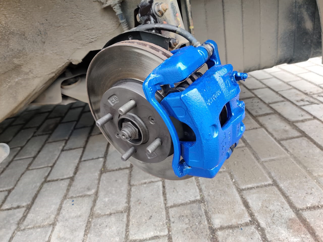

Ну а сборка почищенных и смазанных суппортов не составляет труда. Однако задние колодки пришлось немного подточить, вставали в распор. Подточил с каждой стороны по 1 мм и все встало без проблем.
Передние колодки подтачивать не пришлось. Почему так не понятно. Вроде одна фирма, все упаковано одинаково. Все почищено, все смазано, никакой грязи и шероховатостей не было, загадки да и только. Так что напильник наше все.

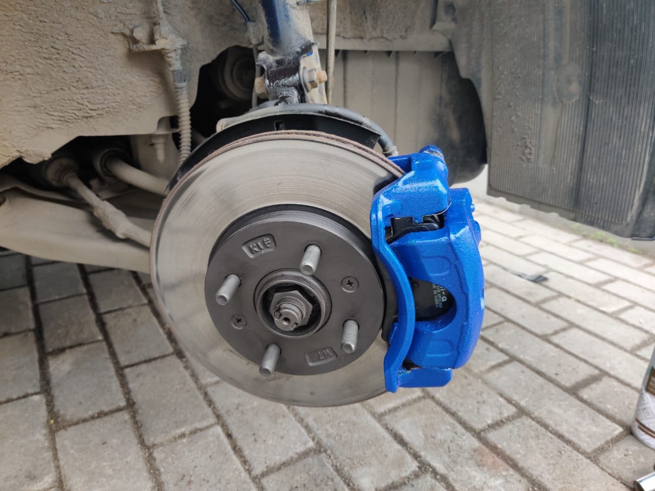

Вот так теперь это все безобразие выглядит со стороны. Все чисто, смазано и выглядит очень сочно. Конечно, я не избавился от всей поверхностной ржавчины на суппортах, большую ее часть очистил, а остальное буду вычищать перед покраской. Щас, так сказать, убрал всю большую часть и немного освежил.

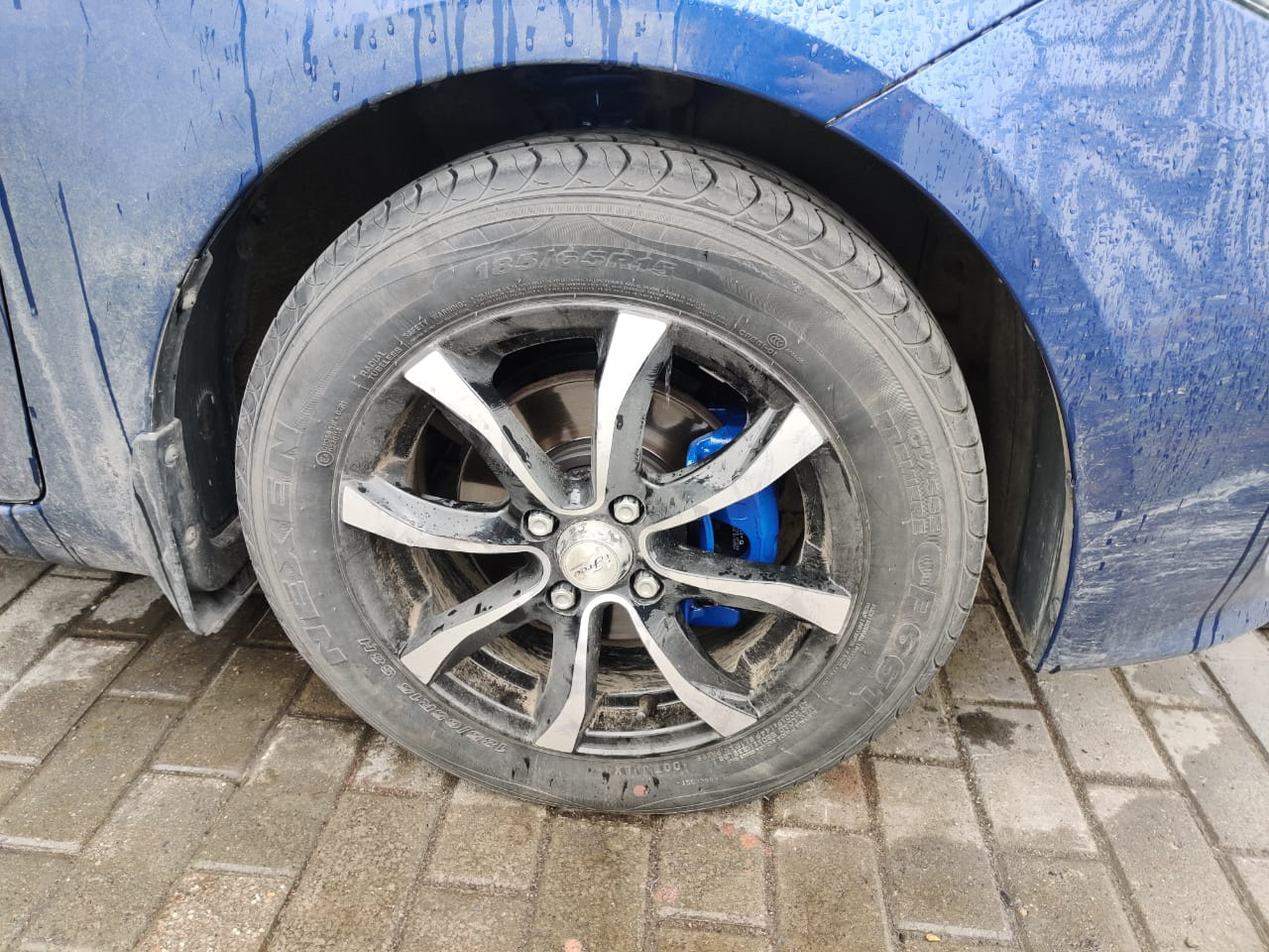

Вот для примера как это будет смотреться. Синие суппорта на синем авто.
Вроде норм. А красил чем ?
Обычным балончиком. ОТ коррозии чистил щетками, кругами по металлу.
Разбирал все ? Просто аккуратно покрашено
снимал все кроме отсоединения тормозного шланга. Не хотелось производить прокачку тормозов. Полностью обслужил обновил смазку на пальцах.
Понял

тоже прикупил себе такой ключ для утапливания тормозного цилиндра, менял с ним в феврале. Мне показалось удобно, хотя не пробывал даже вворачивать ключом от болгарки)
Ключем от балгаки когда крутишь его прижимать не удобно. А тут нажал и повернул одной рукой
ivankia85
Крепкие ножницы и все прекрасно вворачивается)

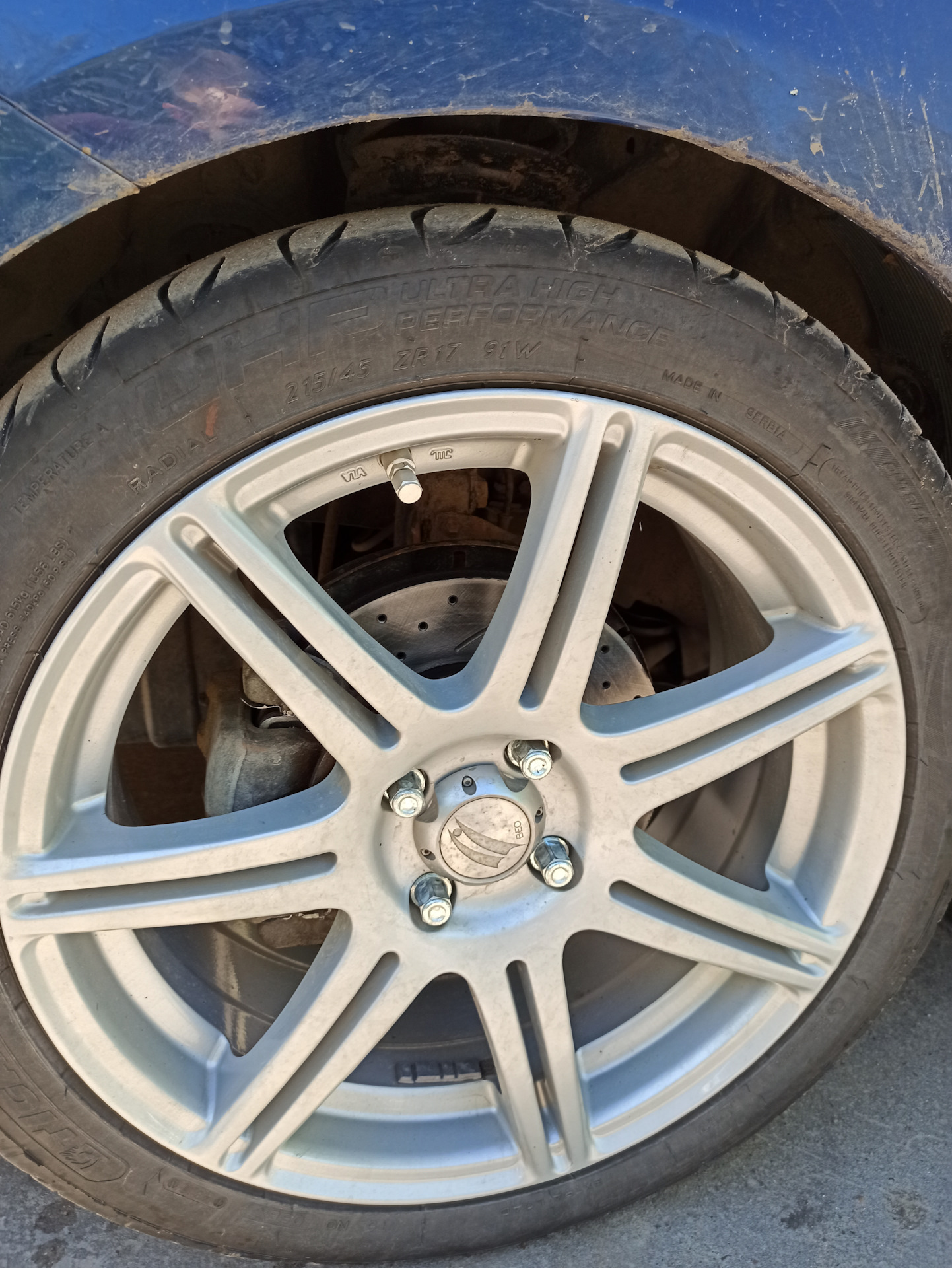

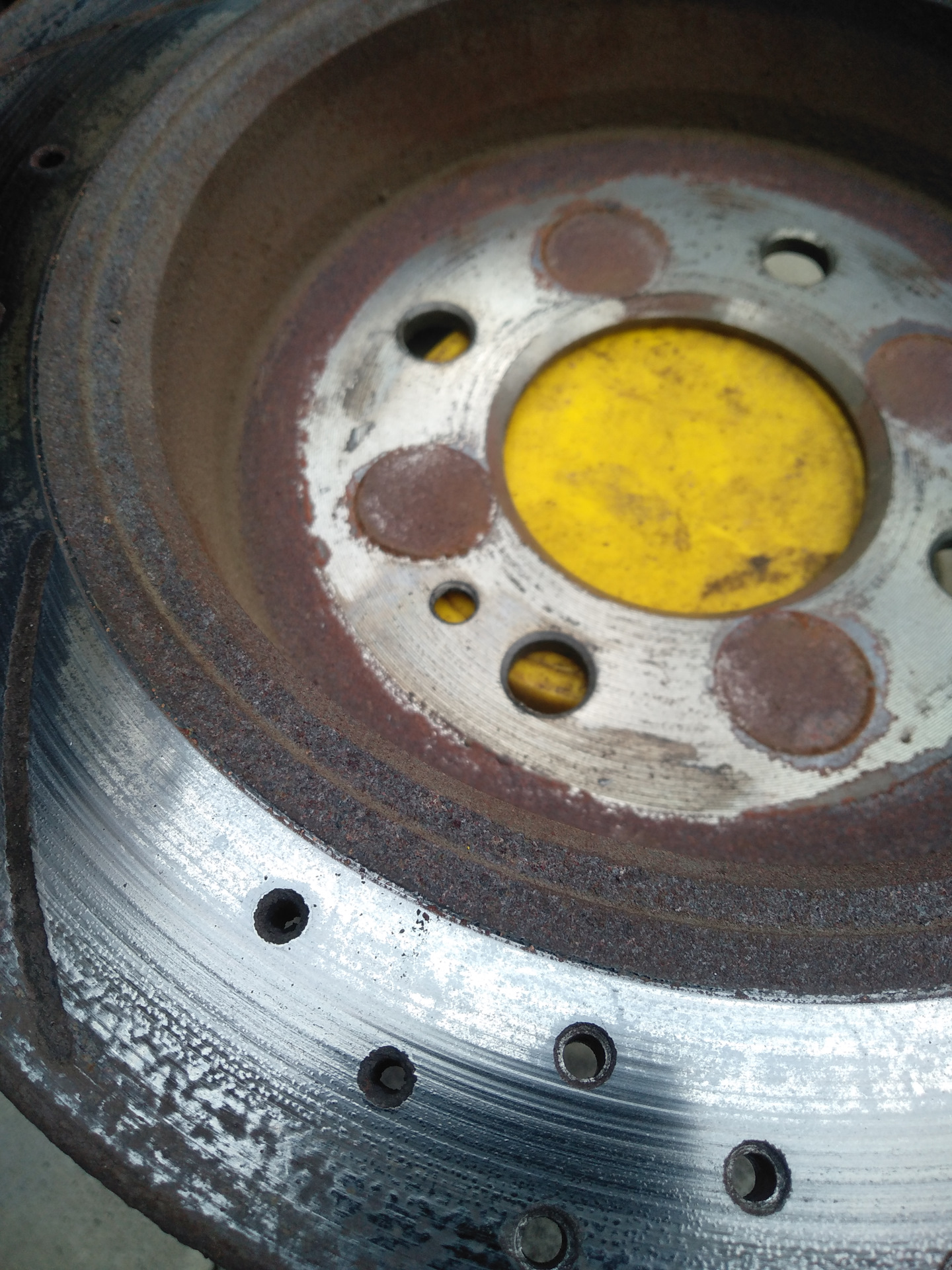

Задние диски такие же осенью поставил. После одной зимы канавки и отверстия сильно так забились. Весной прочищал когда перекидывал колеса. Это не критика и не отзыв, просто тебе для информации.
Принято. Спасибо!

Ключик класс
Куплю себе
Оч удобная штука идеально подошёл широкой стороной.
Какой краской суппорта красить будешь?
Foliatec. С цветом пока не определился
Советую покрасить или серебром, или в цвет кузова (синий). Красные или жёлтые суппорта — нуууу… такое, пацанский вариант
Тож про них думаю. Больше склоняюсь к синиму
