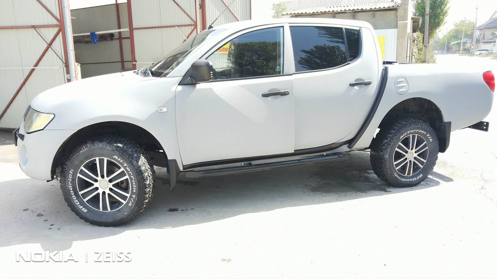

Со сломанным листом проехал по магазинам города — листа отдельно нигде в наличии нет. Заказывать не стал, купил в сборе 2 пачки сразу, все встало отлично, только на новых рессорах большая гайка на центровом болту, не лезет на нее отбойник (поставили от старых пачек), и на дублевых пачках нет скобы под кронштейн крепления тросика ручника (притянули на стяжки, что бы не болтался)
P.S. Родные рессоры прошли 272500 км))

Рессоры ставятся и клиренс увеличивается на 6 см, задние амортизаторы менять необходимо под рессоры ЧМЗ?
Я при смене рессор на ЧМЗшные аморты менять не стал. Они у меня все стоковые и вполне себе живые
Belgorod-l200
Как в магазине сказали — эти рессоры без лифта. Видимо, родные пружины передние подсели просто

1. судя по размещенным на Драйве отзывам Эльководов об опыте эксплуатации рессор от ЧМЗ — рессоры даже после 2 лет эксплуатации практически не усаживаются
2. я поставил себе рессоры от ЧМЗ пару-тройку недель назад (есть запись в бортовике). После этого жёппа машины задралась аж на 6,5 см — специально замерял рулеткой до и после. Тоже морда клюнула вниз, и теперь кубатурю, как её выровнять. Может обновить пружины? Все аморты у меня стоковые. На сегодняшний день они не текут, по-этому менять их не охота
3. крепление тросика мне прихватили к рессоре сваркой
4. общий ценник как-то великоват? Сколько стоили рессоры, а сколько работа? Может были допрасходы в виде рессорных болтов, стремянок или серьг (могли закиснуть наглухо)?
5. старые рессоры можно выставить на Авито. У меня купили на второй день
Рессоры по 10000, работа 4000.
Ничего больше не пригодилось. Все болты открутились/прикрутились, ничего не приржавело
