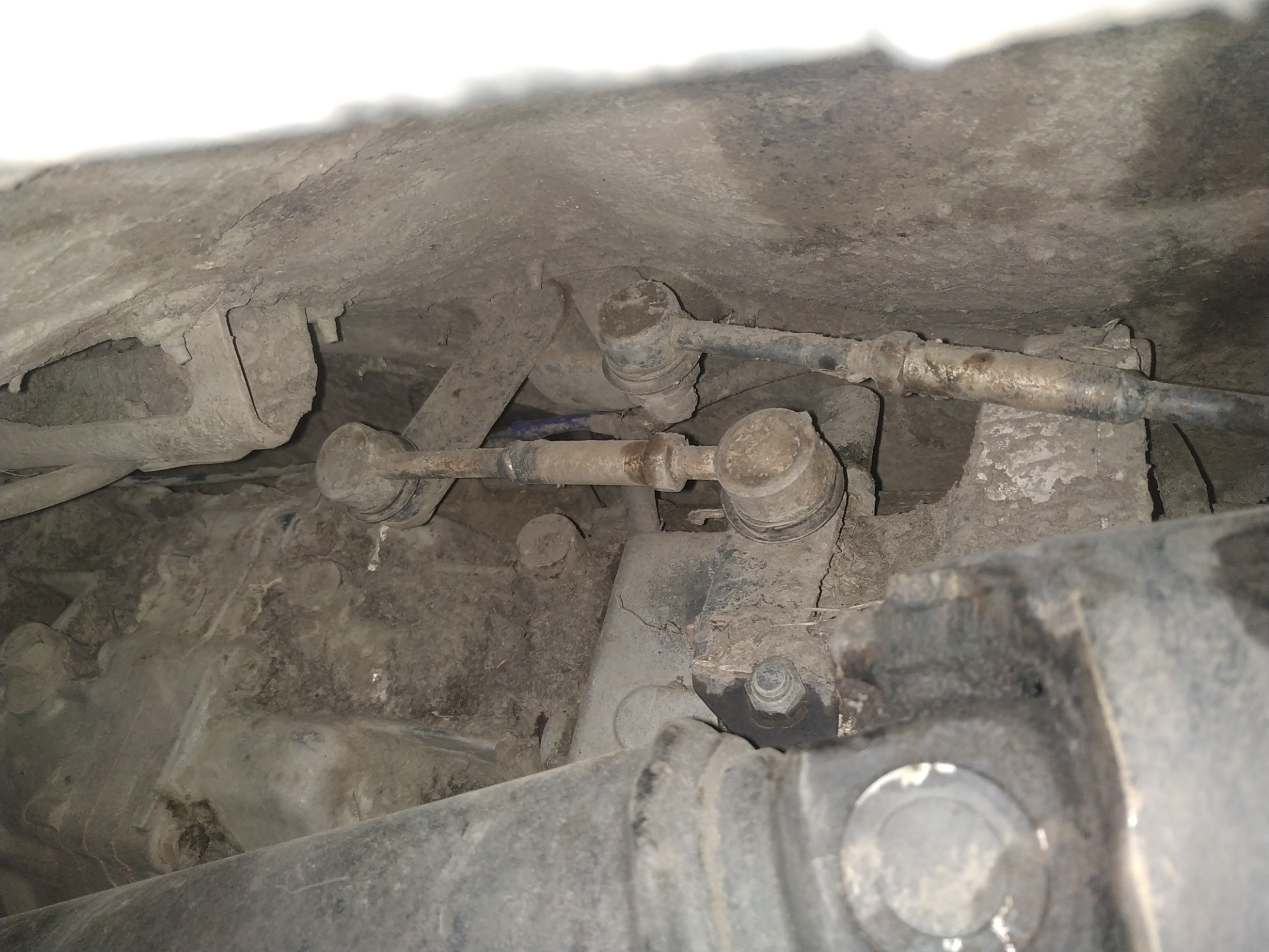

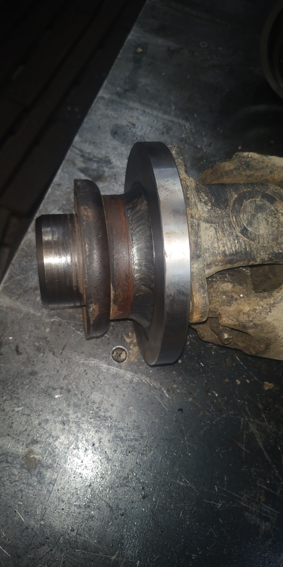

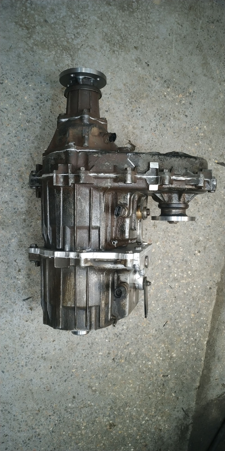

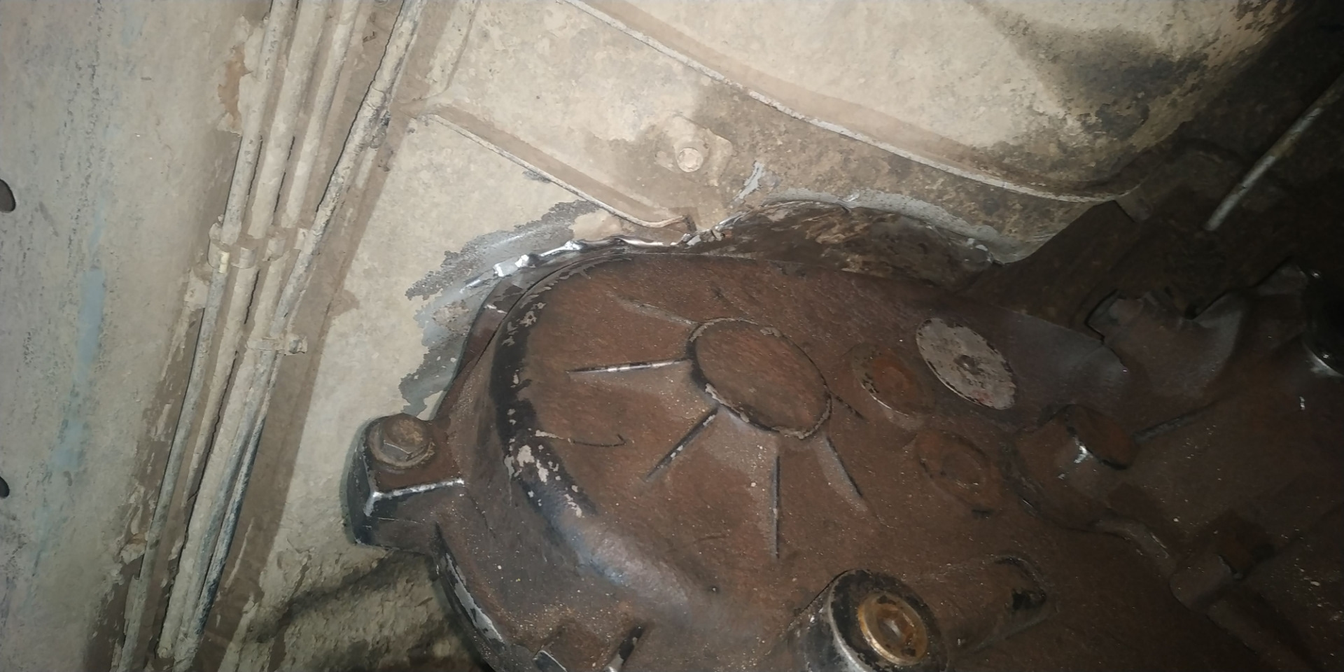

Сальники пришли, можно собирать всё в кучу. Варим, сверлим фланцы.

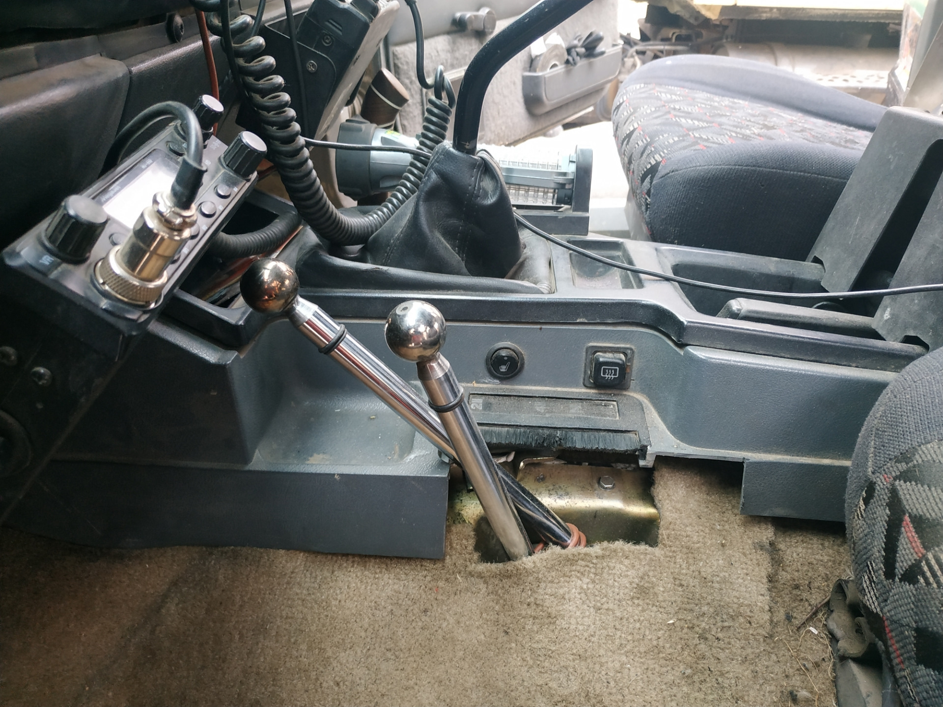

Мерием раздатку на авто, чтобы понять, на сколько градусов повернуть против часовой стрелки. Дорабатываем молотком пол)

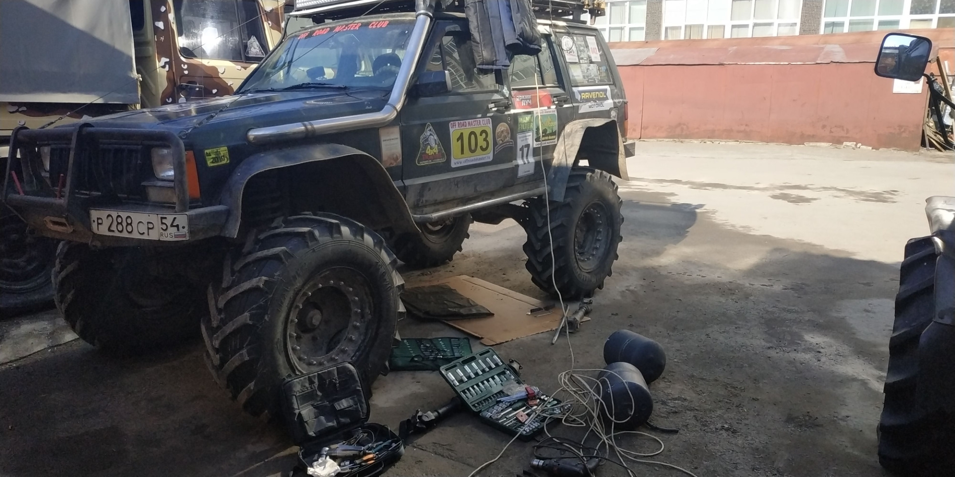

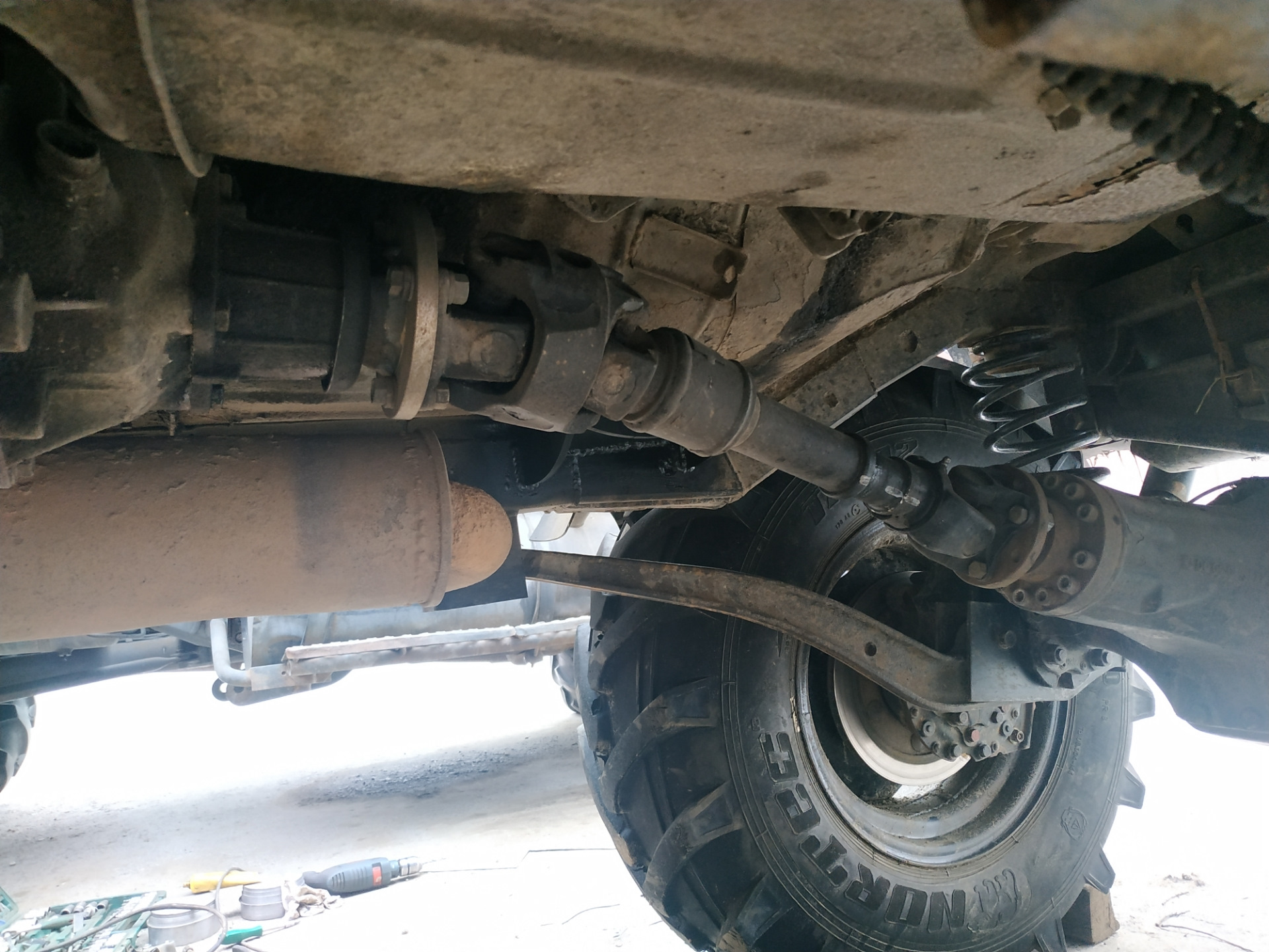

Агрегат в сборе, 56 кг

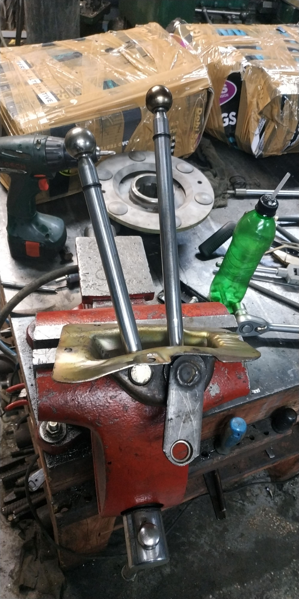

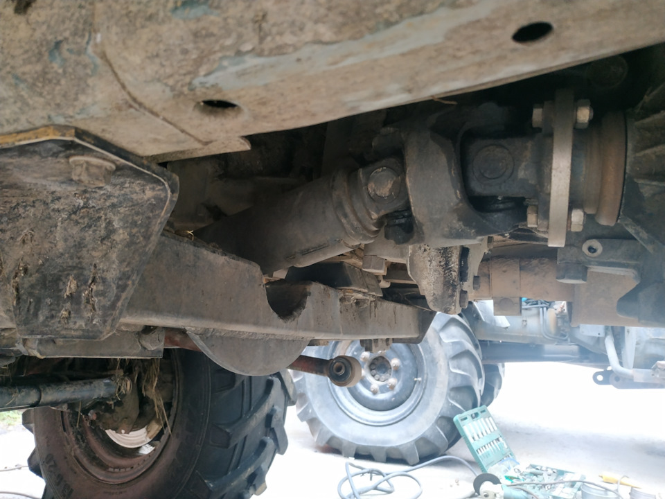

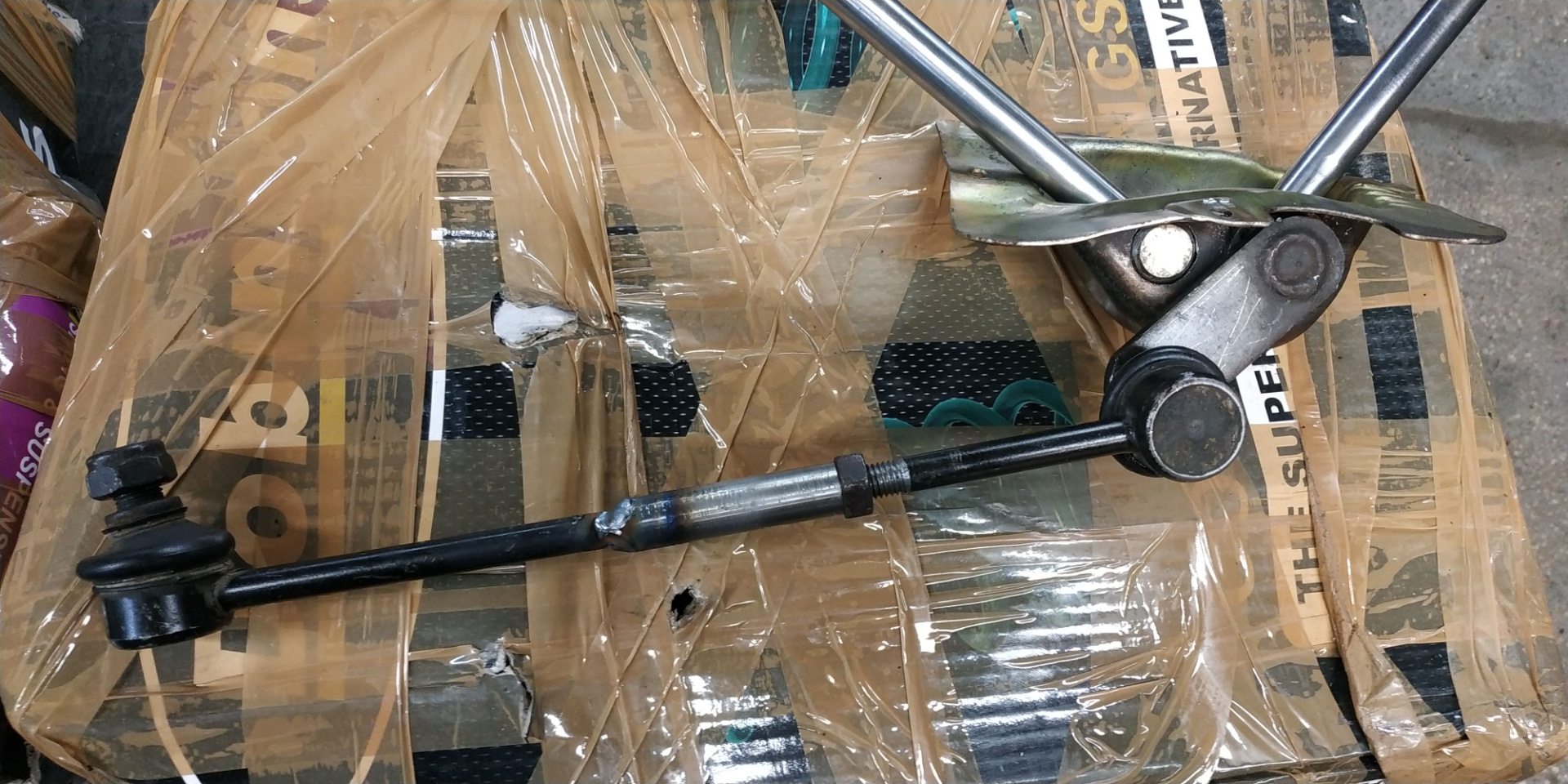

Кастомные рычаги, механизм регулировки.

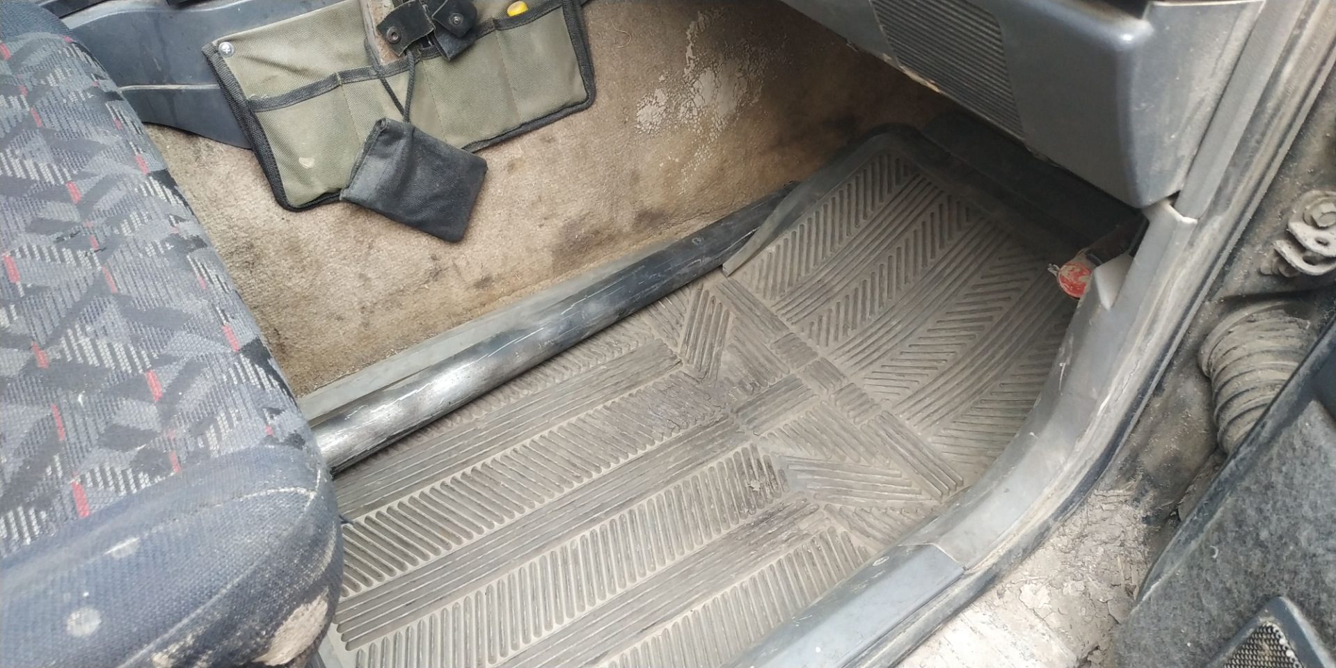

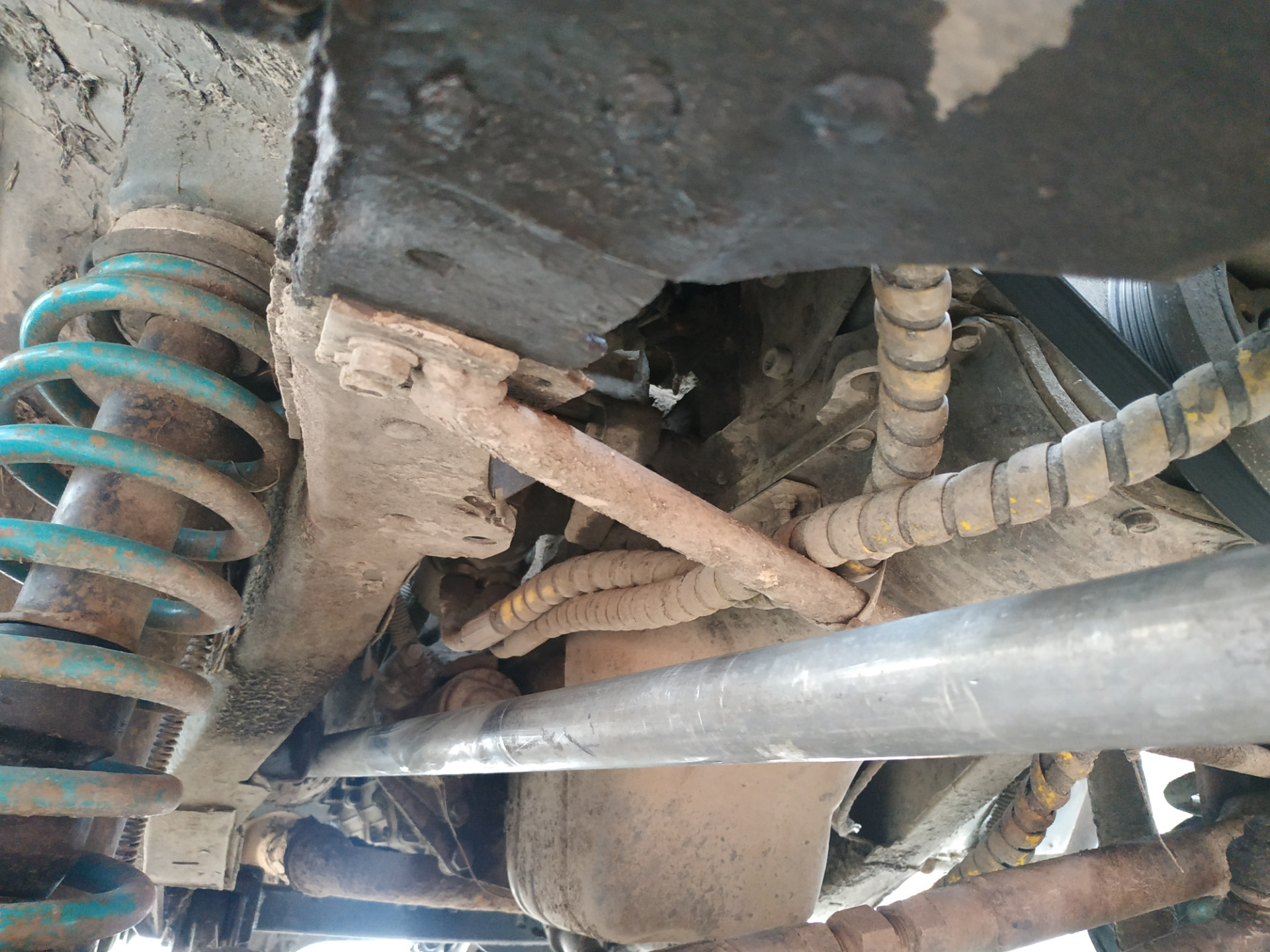

Новая балка, новые карданы с Гуком, 85 и 54 см длина.
Всё отлично работает, на холостом едет на блоки бетонные, по снегу вообще шокировал меня на открытии сезона. Специально проверил, первая пониженная роет и валится, на обоих едет по верху, на половину высоты резины до диска не погружаясь. Переднему кардану стало вообще хорошо, вибраций и тд нет, трасса чудо.

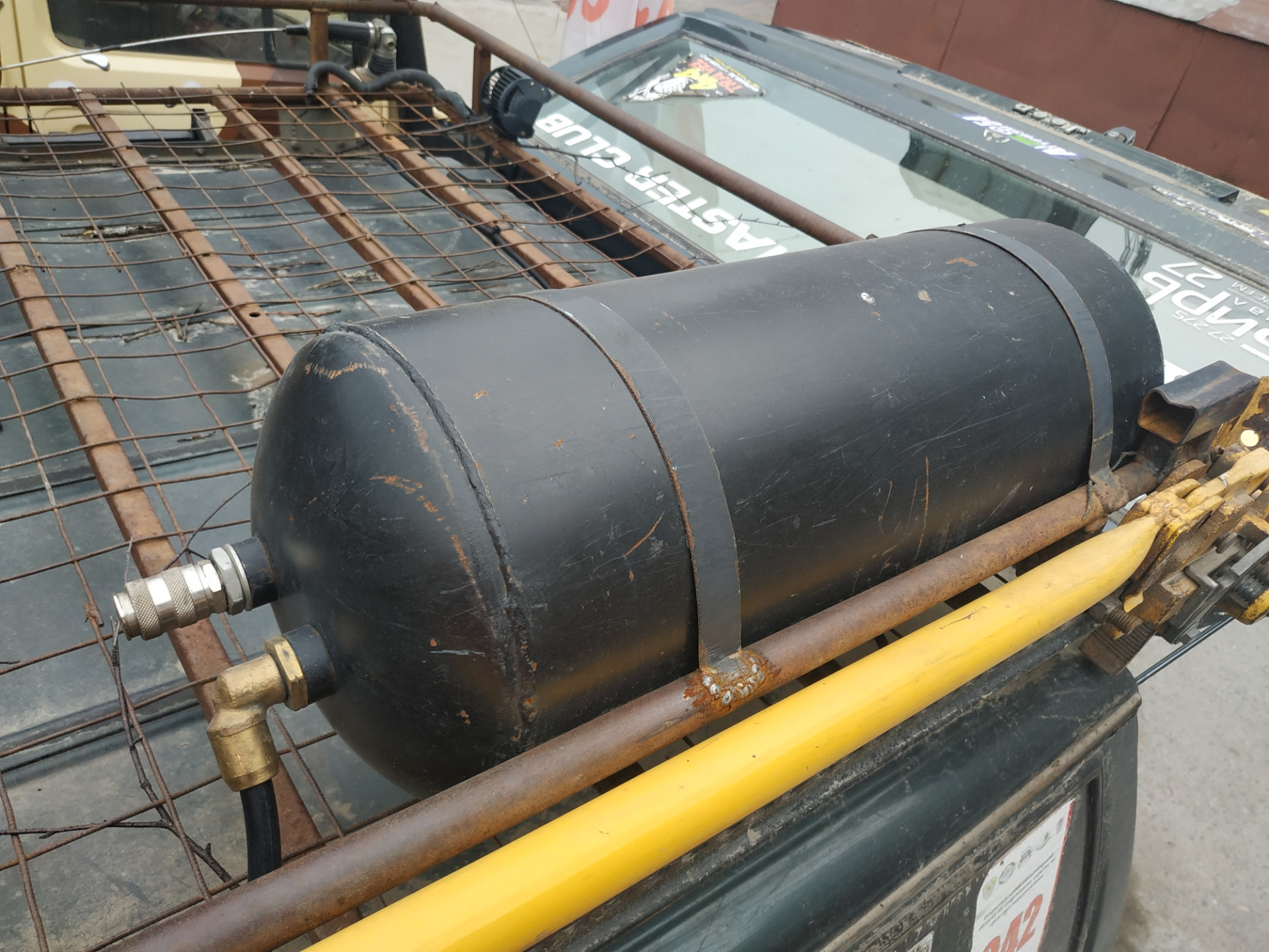

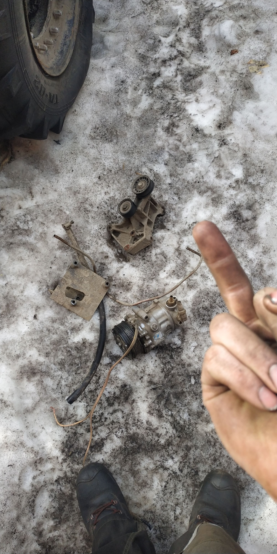

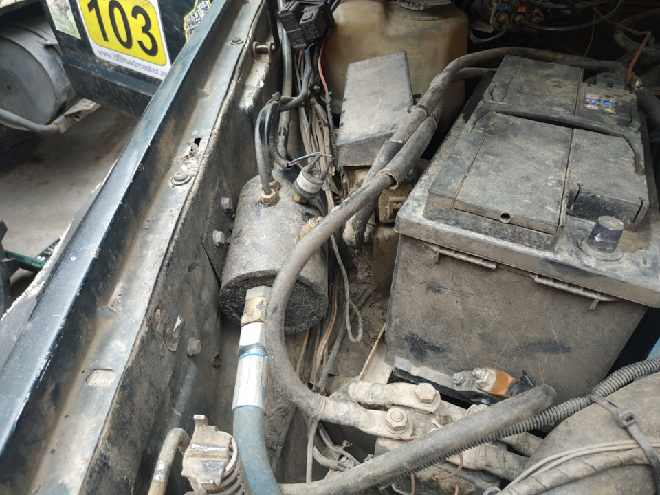

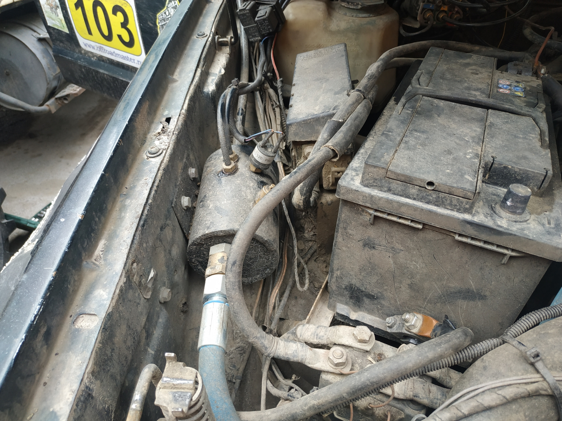

Пока настроение не пропало, продолжаем доработки по плану, экспедиция ещё скоро. Главная проблема была с воздухом, кондей отказывал два раза в самый не подходящий момент. Купил топовый американский компрессор, Йорк 210, 800л/мин злости.

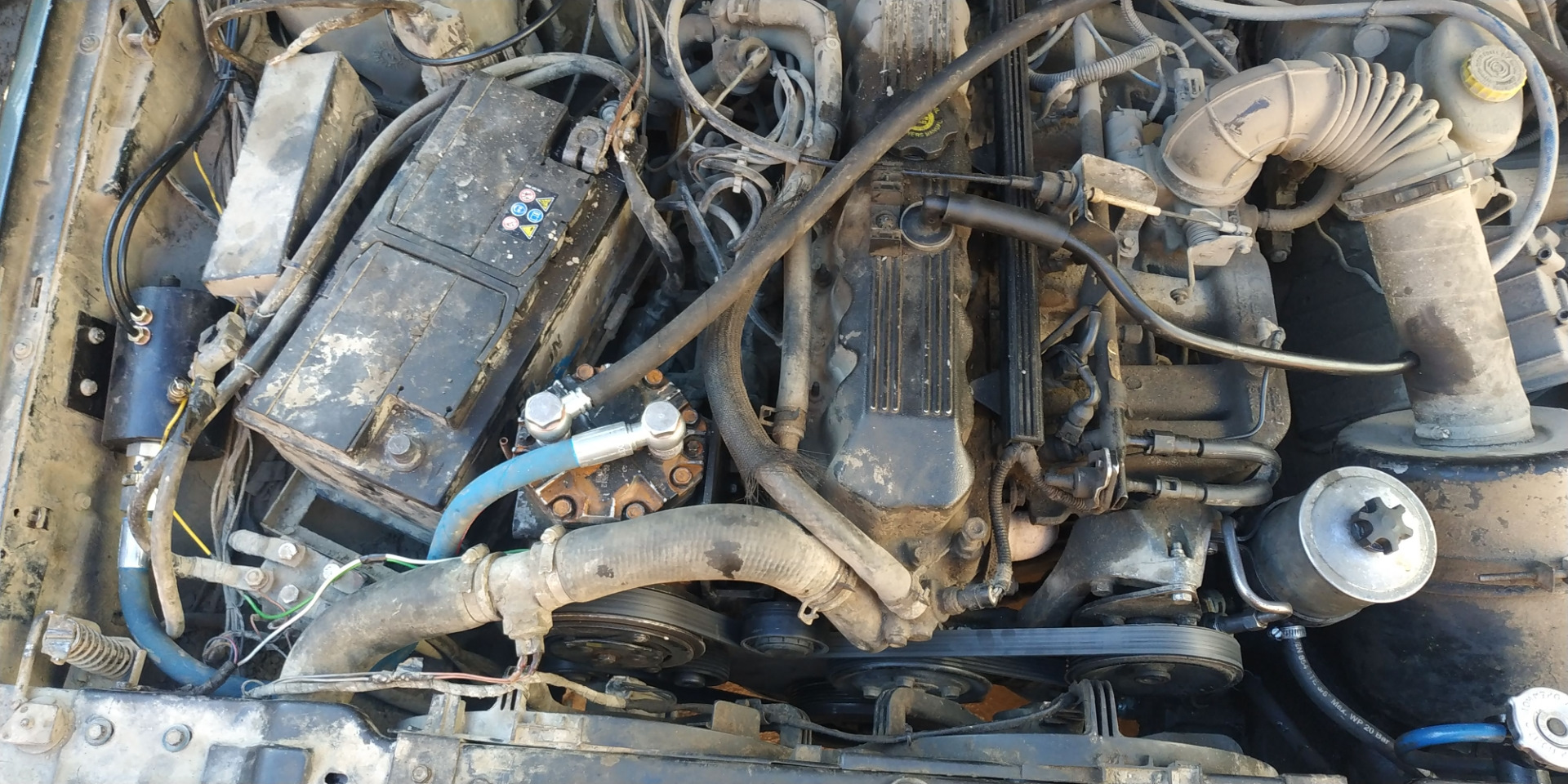

Установил, переделал всю навеску для должного обхвата гены и компрессора. Маленький ресивер под капотом, на потребители и для автоматики.

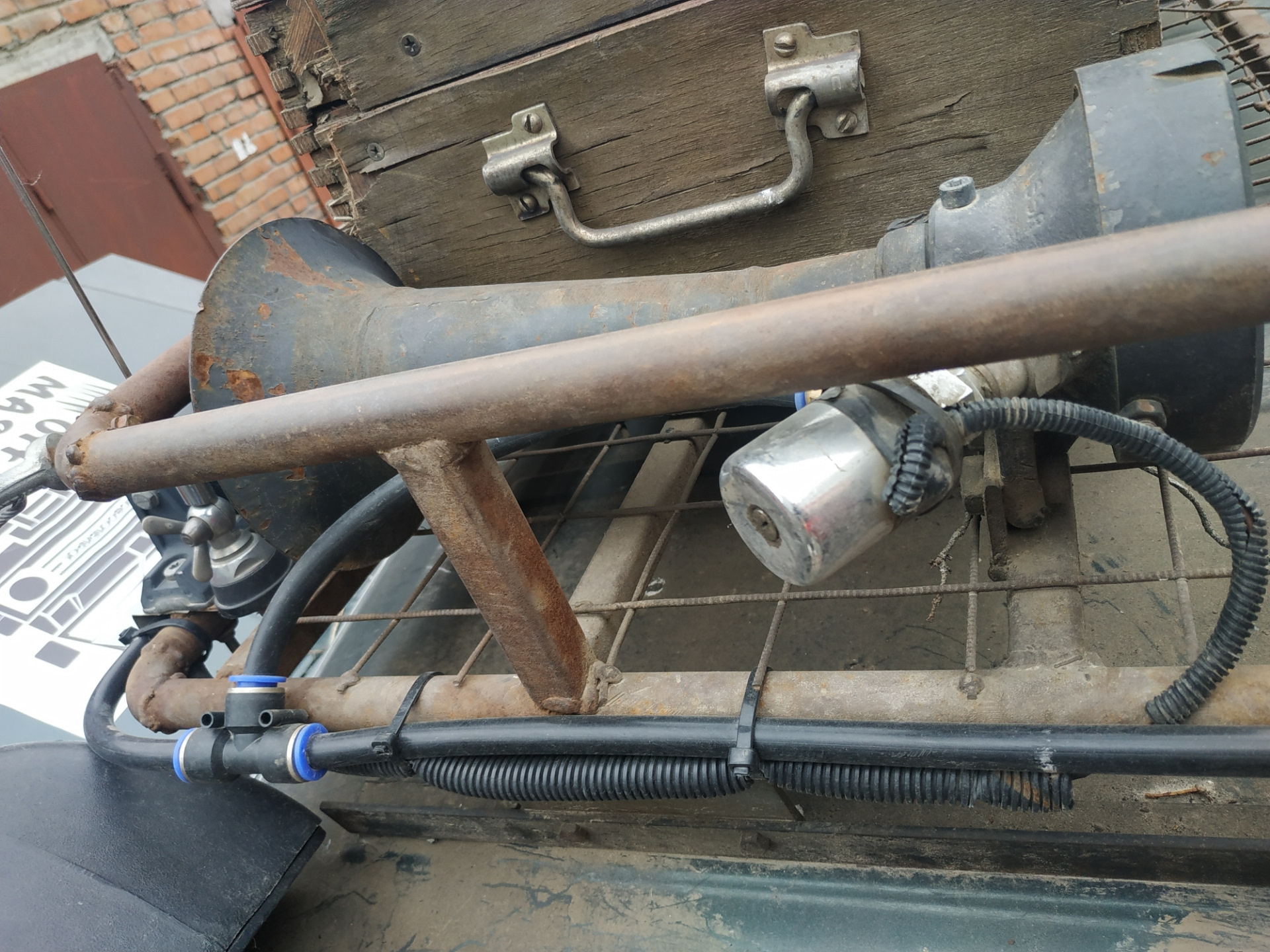

Далее трубка 12 мм на основной, тройник на дудку.
По скорости накачки даже слов нет.

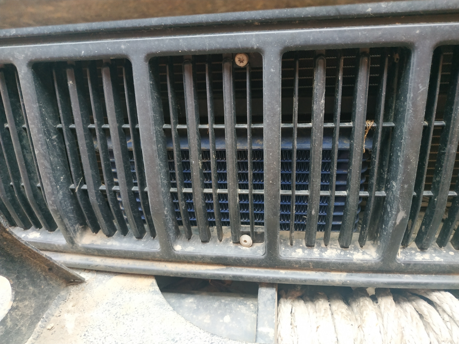

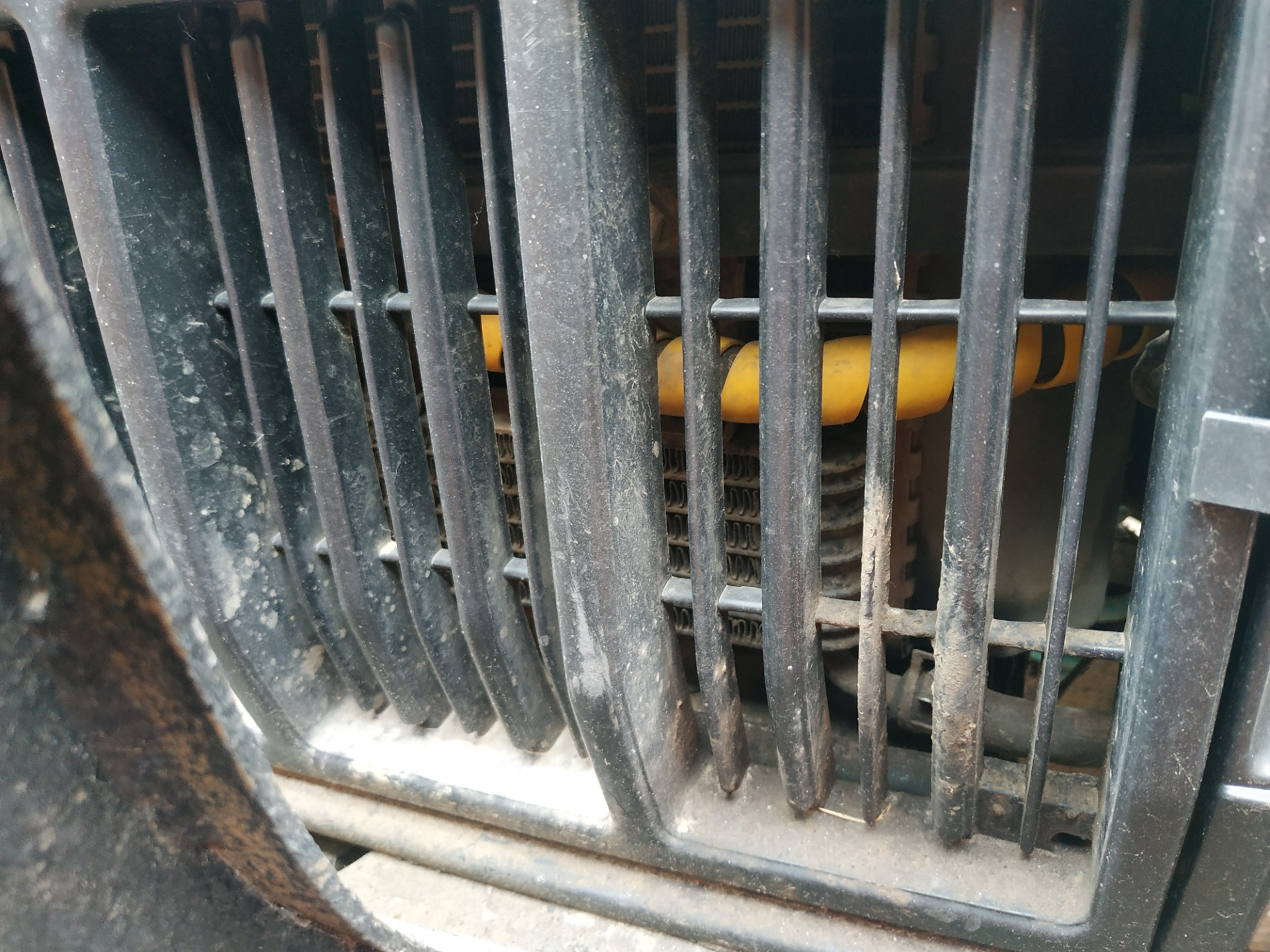

Далее, грелось масло в перевалах, проставка с термостатом и масляный радиатор готовы.

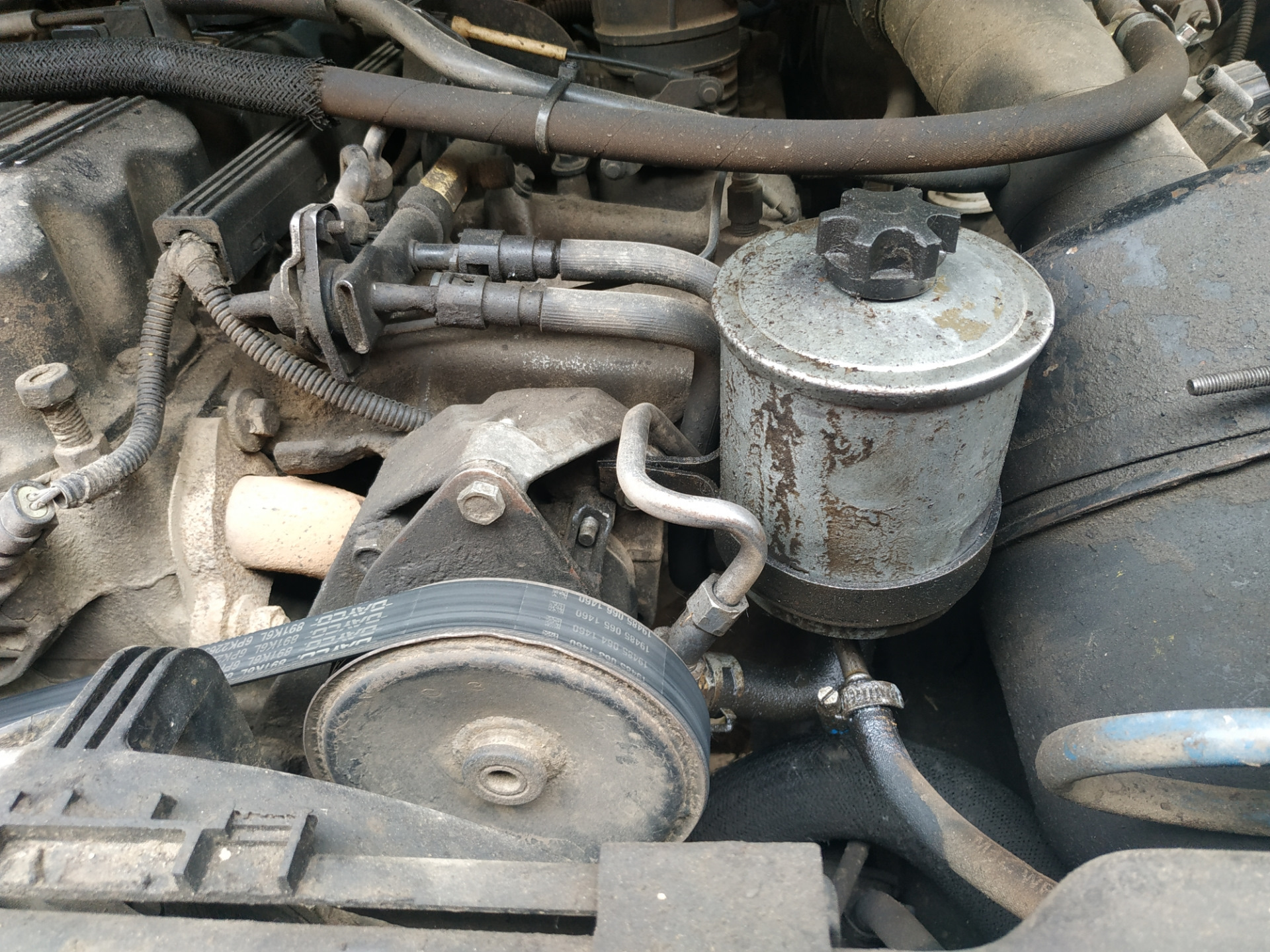

Заодно радиатор на Гур поменьше
Внешний бачок гур

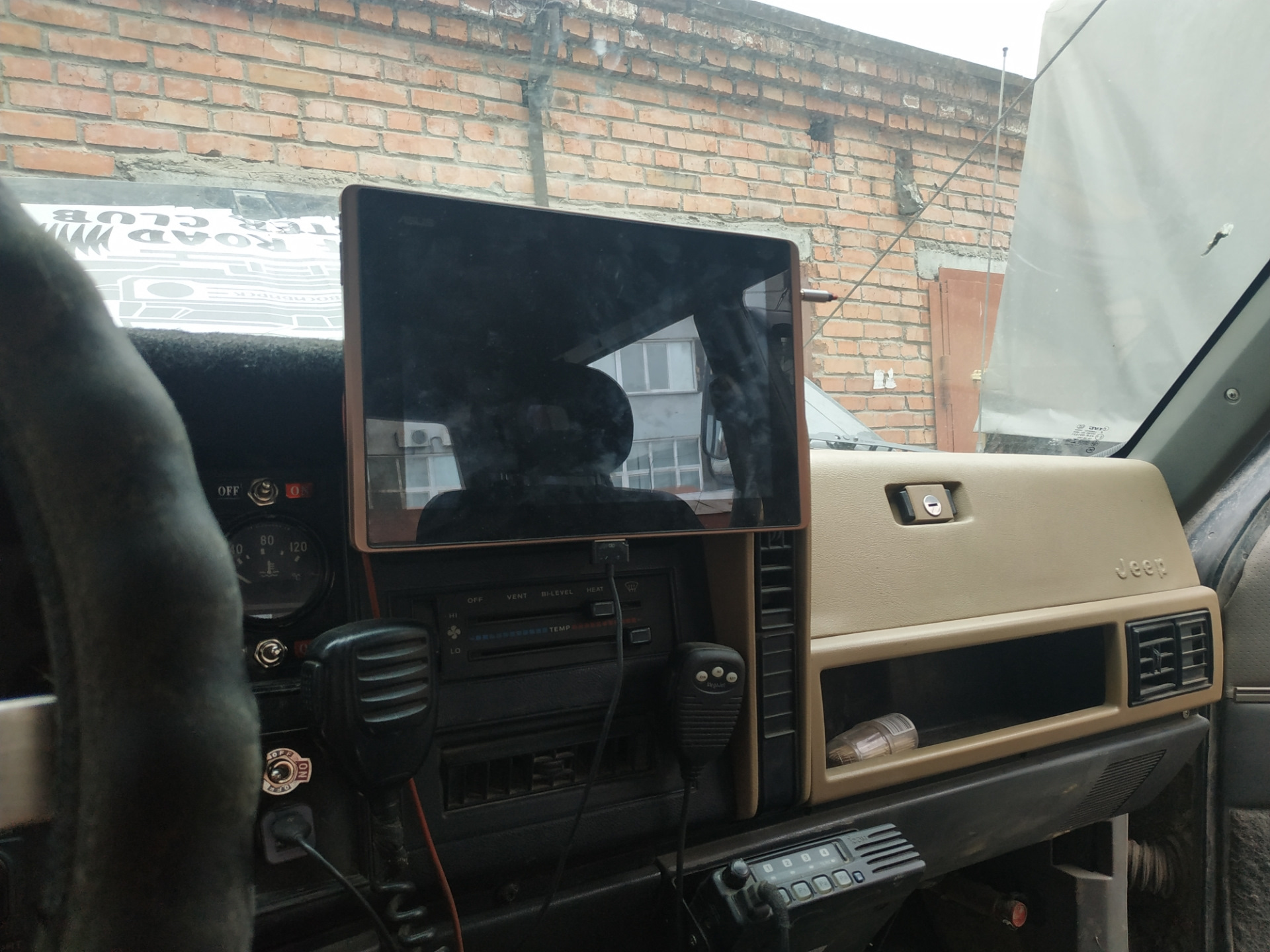

Нормальная навигация.

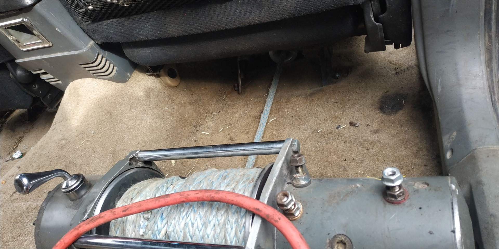

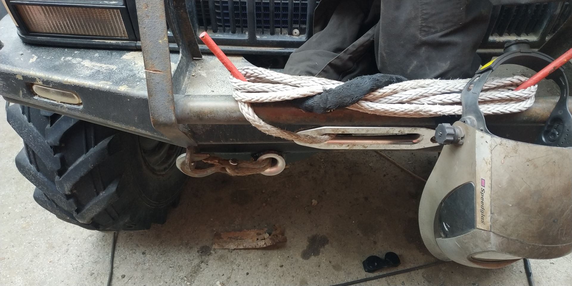

Вторая лебедка в базу
Осталось сальники моста переднего поменять и пневму на зад. Фото процесса))
