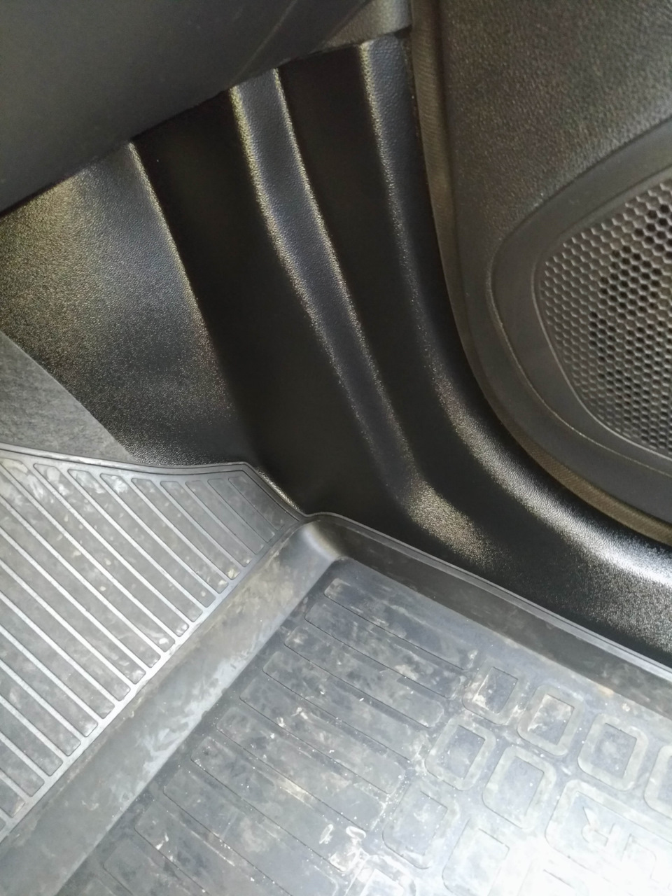

Так же установил накладки на ковролин 7711821173. Накладки были приобретены ещё в марте (за 2 776, сейчас 3 118), но возможность их поставить выдалась только сейчас.
Установка достаточно простая, но есть нюанс. Задние клипсы (которая крепит ковролин под задним диваном) одноразовые. С пассажирской стороны удалось поставить, а вот с водительской у клипсы резьба вся "сложилась".
Поставить её на место уже не было возможности, пришлось немного "колхозить". Обрезал дюбель и вставил его в клипсу.
Результат работы.
Накладки отличные, да и в салоне стало чище.
Спасибо за уделённое время!

Спасибо за номерок. Кстати установить мне не удалось поскольку в этом месте утеплитель и дюбель буду ставить длинный на клей.
Да, утеплитель мешается. Я у дюбеля резьбу свернул, одноразовая.
Во во . Я вапче оторвал низушку клипсы.

Клипсу с мясом вырывал? Или как правильно — откручивал?
Клипса сама по себе как дюбель на оборот, она накручивается на шпильку. Клипса из мягкого пластика и при выкручивании она сложилась. Тут надо ещё учесть что толщина ковролина за водителем толще (идёт перехлёст двух слоёв и идёт косичка проводки) чем за пассажиром.
Откручивал рукой, закручивал уже отвёрткой, сил прижать ковролин и накладку от руки уже не хватает.
