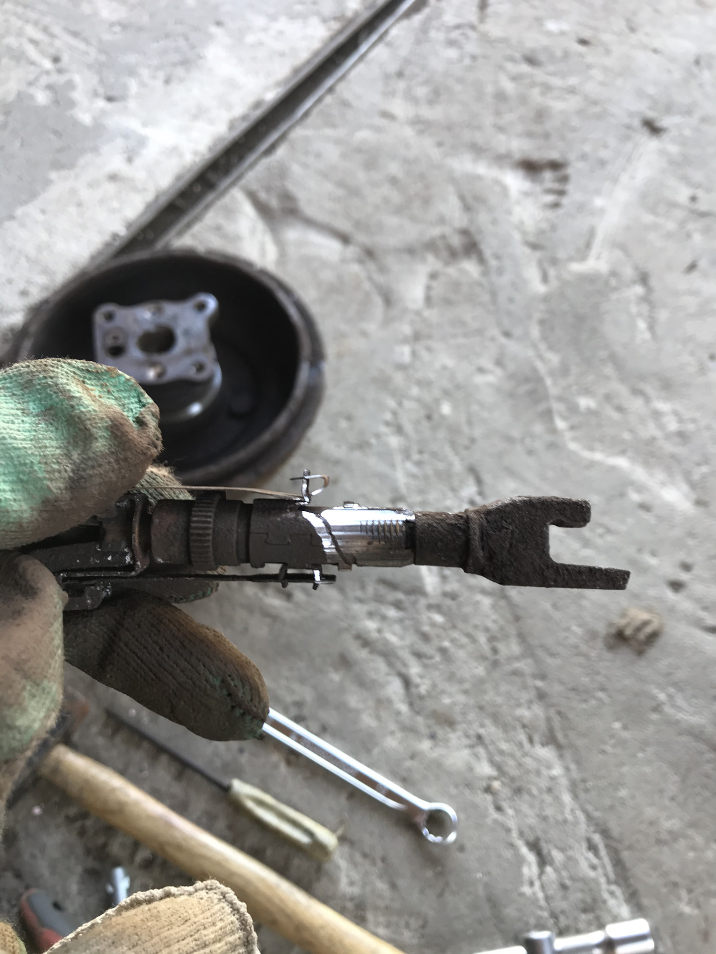

Только что сам сделал такую ревизию. Поменял: барабаны, регулятор, цилиндры колодки. В планы регулятор не входил, но после разбора стало очевидно что надо, фото ниже. Подшипники не менял, т.к. менял осенью. Снимал барабаны со ступицей и на прессе аккуратно выдавил подшипники, чтобы исключить его рассыпание по неосторожности)) тормозные трубки открутились легко, хоть и уверен что до меня к ним никто не лазил (пробег 180т.км). Советую конечно сначала разобрать и оценить ситуацию. Есть ремкомплекты (солдатики, пружинки, скобы), советую тоже купить потому что коррозия делает своё дело и прижимные скобы колодок попросту слетают и начинается полная задница))
Колодки зад. Zekkert Колодки перед: hi-q (на перед всегда их ставлю). Барабаны честно не помню какой фирмы, отталкивался от цены. После замены ничего не шуршит не скрипит. Если ручник не поднимать😁 один тросик закис и обратно не полностью возвращается. Зарплату получу и снова туда полезу, надо поставить ремкомплект всех пружинок и прижимных скоб, заодно и тросики поменяю от палки до колеса.
Какой фирмы брали барабаны и колодки? Не скрипят после замены?

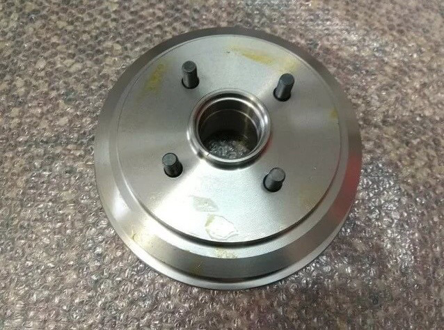

Ещё возможно тормозной цилиндр. Я советую сначала снять барабаны и посмотреть состояние и уже потом принимать решение что купить а что ещё походит.
Барабаны или в сборе с подшипном или по отдельности, если в сборе то смотри чтоб бвло кольцо абс если поотдельности то кольцо абс идёт в комплекте с подшипников там же и ступичная гайка. Я себе брал поотдельности билштейн хорошие барабаны. Колодки самосабой и ремкомплект пружин. Распорную планку нужно смотреть состояние старой распорки
