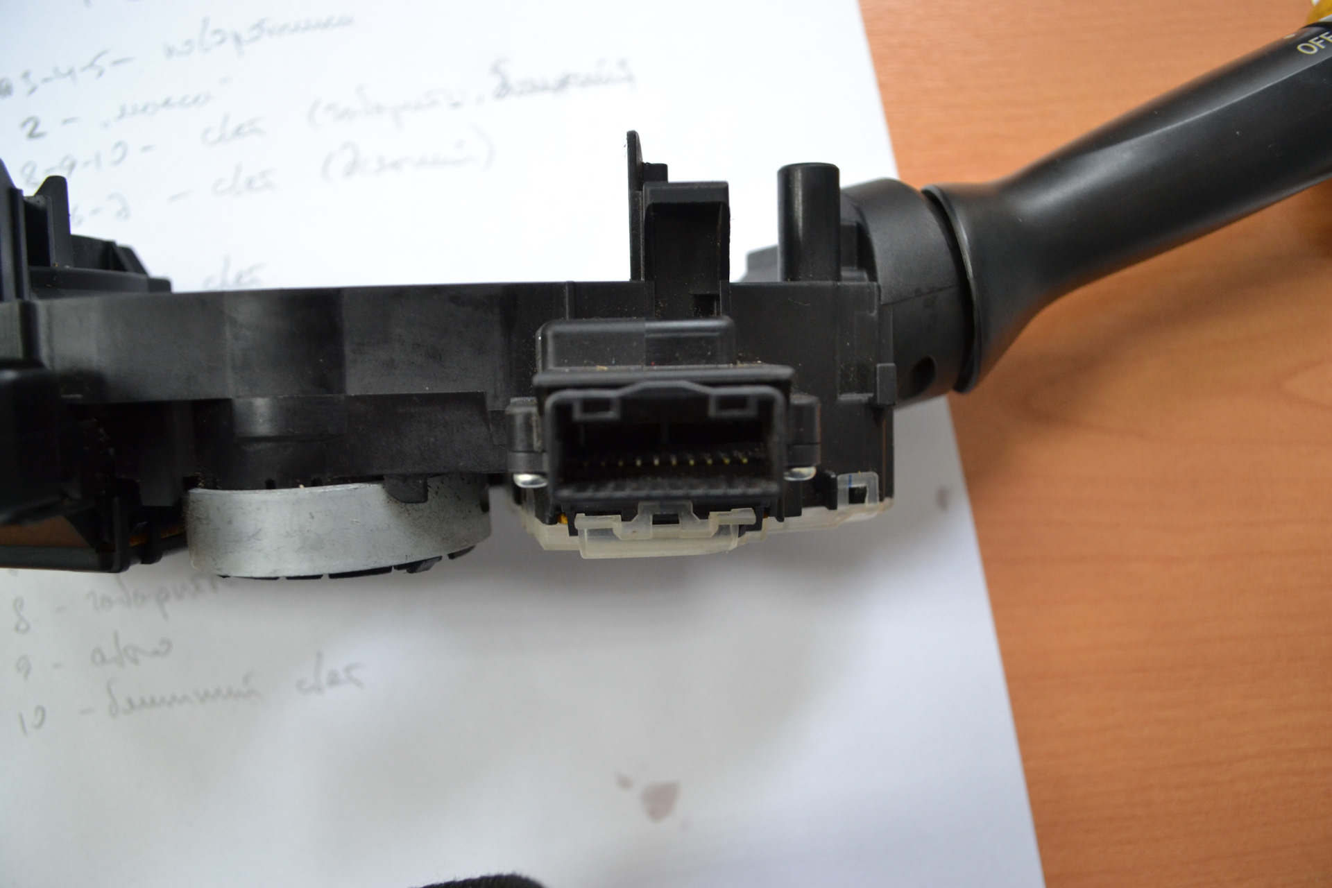

Раздобыл гитару от Тойоты Филдер. Четкая, удобная штука, очень качественно выполненная, переключается мягко, фиксируется крепко. В общем, то, что хотел! Но от праворукой машины.
Но, учитывая то факт, что родные органы управления расположены в разрез всем принципам эргономики, праворукая гитара будет как бальзам!

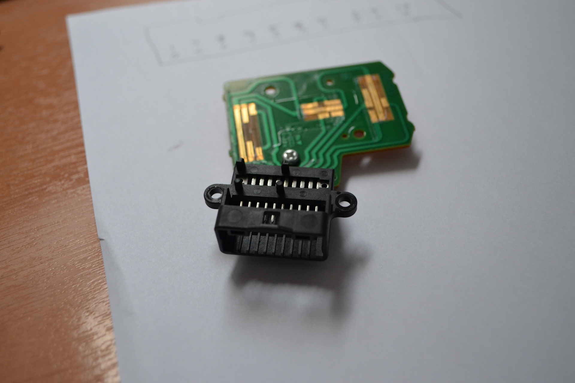

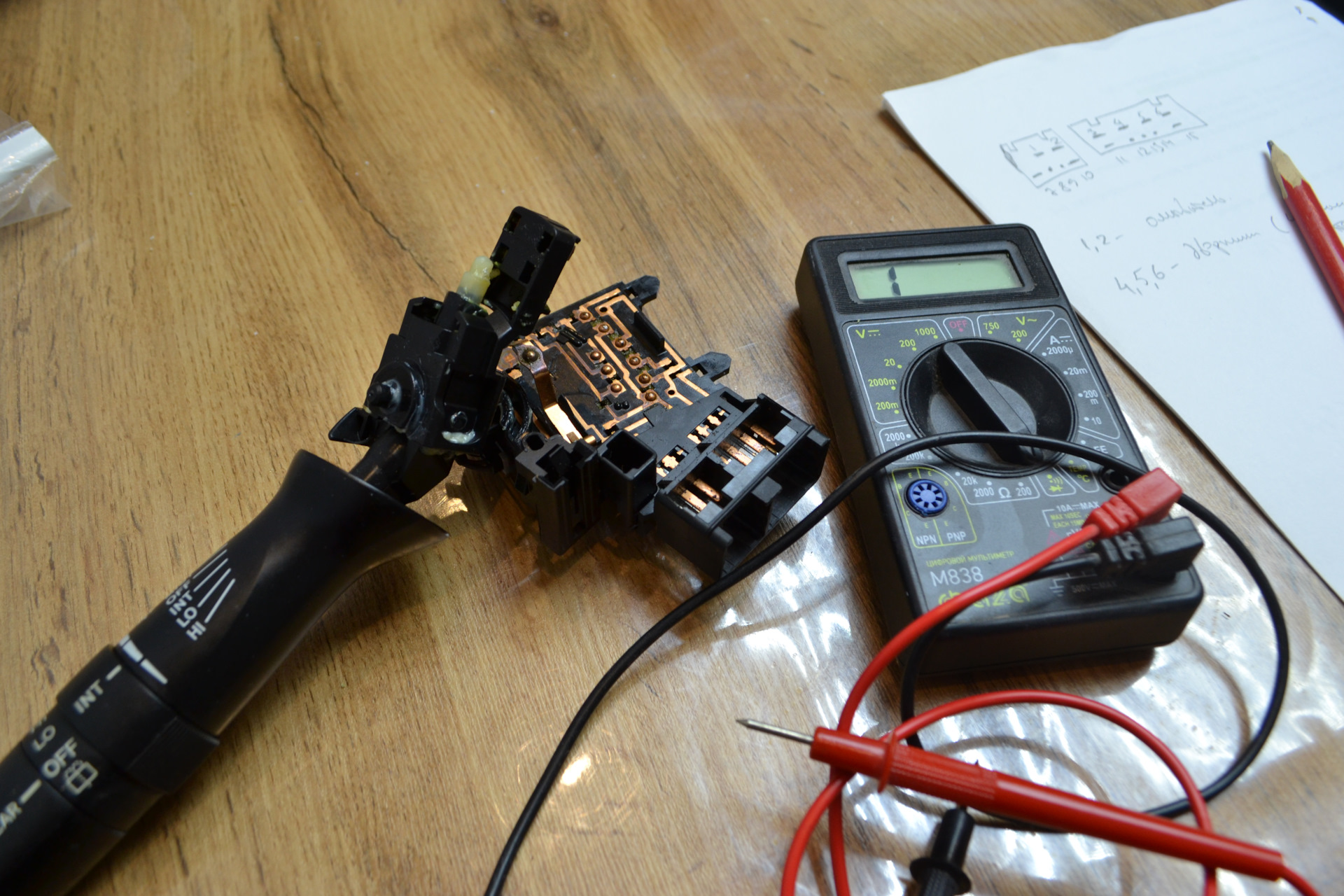

Нужна распиновка контактов, какой проводок от чего и куда цеплять. Сам я ни разу не автоэлектрик. Но и УАЗа до этого у меня тоже ни разу не было. Поэтому залез на Драйве в сообщество тойотоводов за помощью. А там нужен вин-код, код выпуска. Это же не УАЗ, там каждые три-пять лет новая машина. )))))

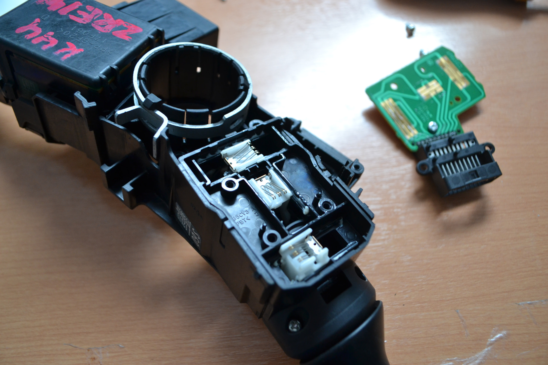

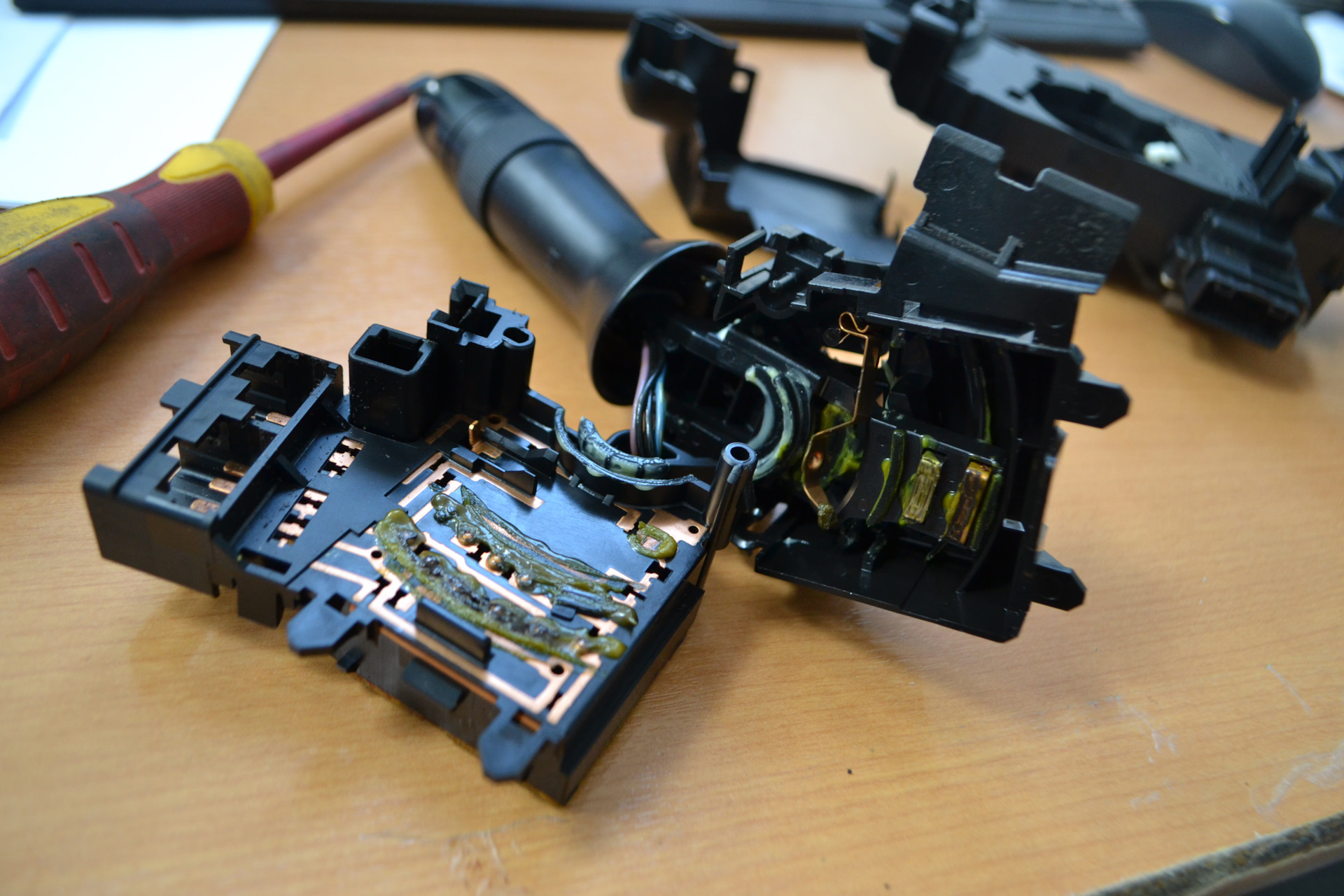

Решил разбирать и методом научного тыка искать.

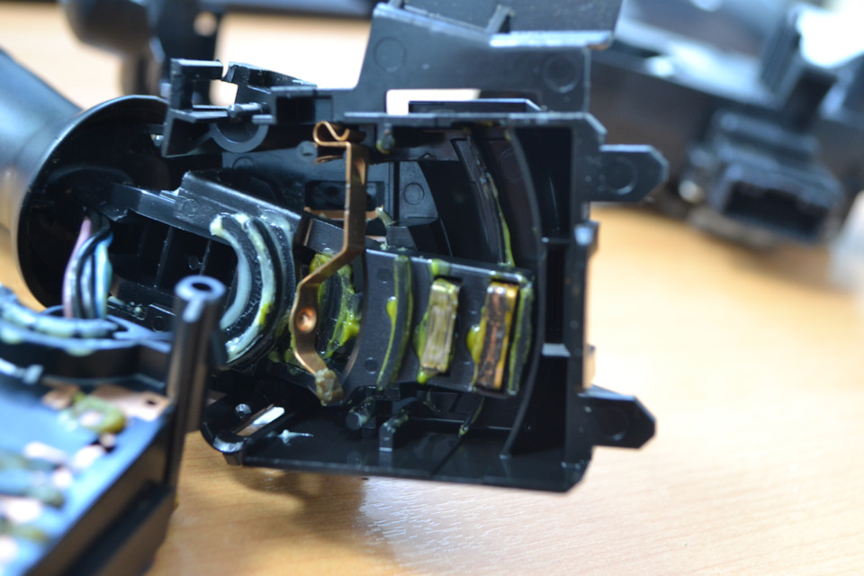

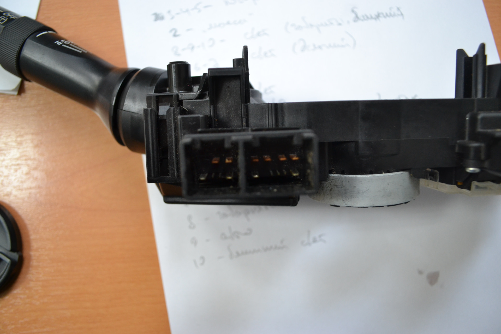

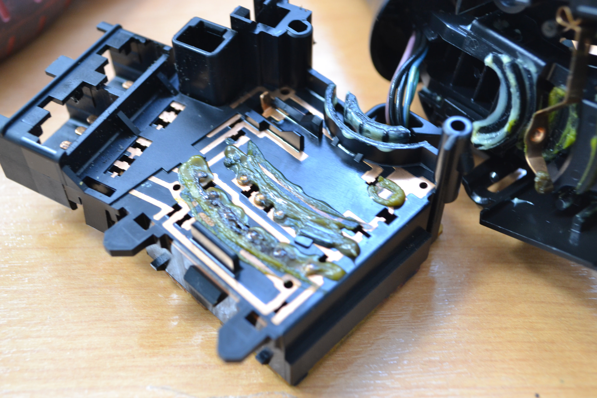

Тестером прозвонил контакты во всех положениях рычага. Вроде что-то обнаружил.

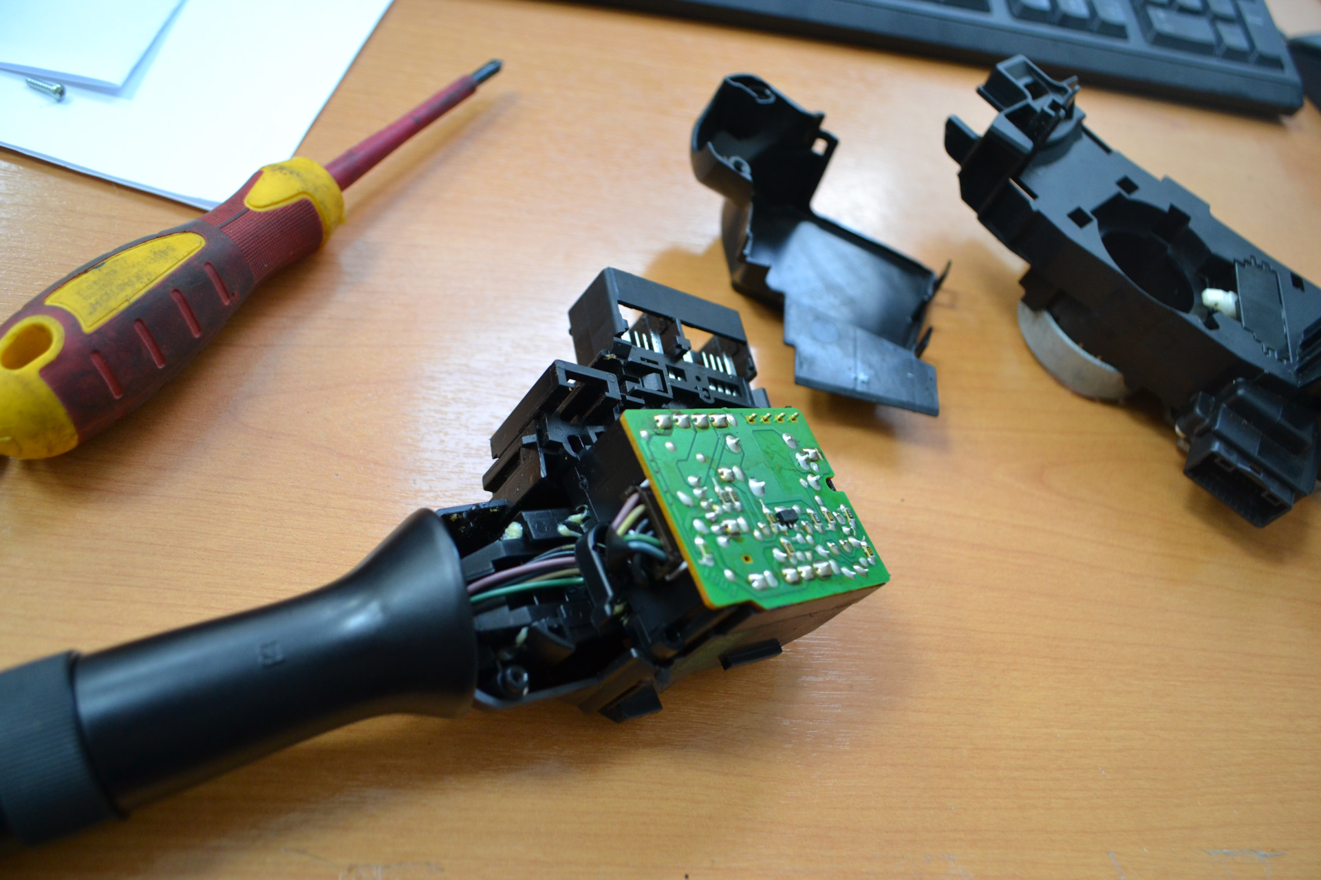

Затем полез в рычаг управления дворниками.

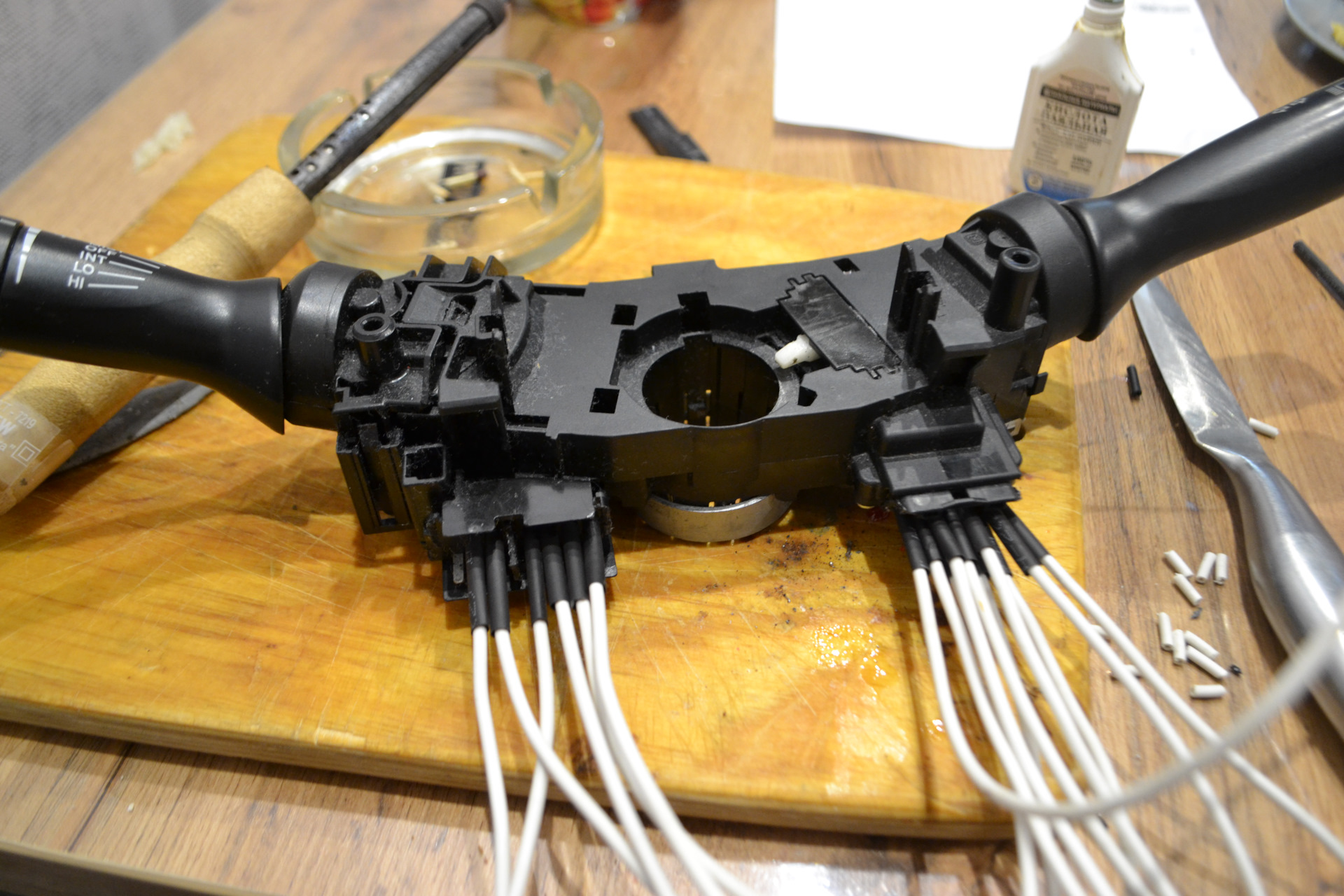

Теперь нужны японоштекеры. С ними сложнее. А раз сложнее, то ну их нахер. Посмотрел на Драйве как ребята с этим справляются и пошел их путем. Припаял к контактам провода к которым прикреплю удобный мне штекер. Или штекеры.
Работать будет!

Не много дополню. Разбирался со светом в такой гитаре 10 это общий свет (Д и Б), а 6 это ближний, 6+7 это ближний в ксеноновой фаре.
