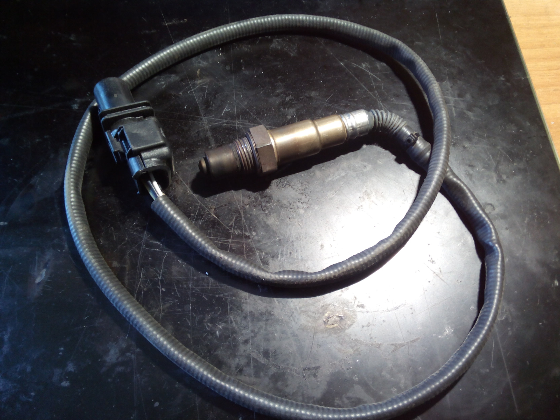

Первый элемент мозаики уже есть — это сам датчик
Будет очень смешно если окажется нерабочим :)

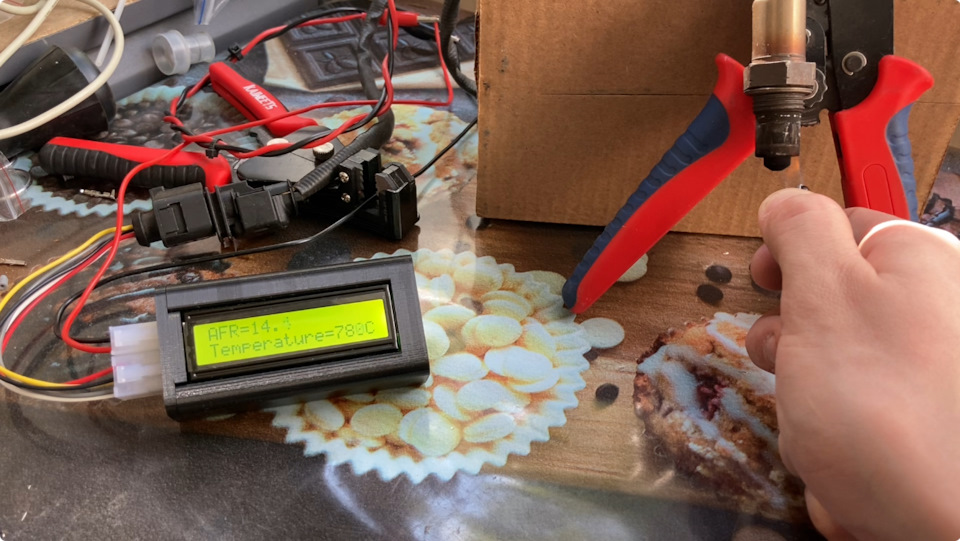

Подсобрал четыре штуки из пяти — потому как заранее купил 4 контроллера. Одну почти полностью собрал (то есть впаял разъемы после смд-печи), а дисплей для нее достал из загашника.
Проблема встала в точных резисторах которые предлагалось брать аж 0,1 %. Это ж в Канаде, а у нас такие резисторы просто так не заказать. В итоге отделался однопроцентными, причем номинал 61.9 Ом собрал из 62 Ом и параллельно 39 кОм, все 1 % точности. Может быть, испытав, найду и более точные, но это если что-то не устроит в работе. А как я узнаю? Да никак, поэтому-то и разработка таких устройств кустарями чистая лотерея.
Ну а я в ближайшее время буду дособирать, прошивать и испытывать устройство. Посмотрим, посмотрим будет ли оно работать… :)

не подскажешь, какие показания должны быть на открытом воздухе? и как он правильно калибруется? купил б/у лямбда зонд на открытом воздухе показывает 17.6. хз как должно быть, у остальных вроде в районе 20. на газ из баллона реагирует
привет, у меня было так
sanya2608
Забыл ответить про калибровку, спросонья. А в инструкции ничего не написано по этому поводу?
в комплекте только распиновка разъемов для подключения контроллера
Есть инструкция на сайте разработчика: www.14point7.com/products…-lambda-controller-free-2
Но там про установку сенсора. Не знаю, видимо, только проверять газом/пламенем на адекватность показаний. У меня в выхлопе показало 14.7, но я не в трассе проверял, а просто в выхлопную трубу вставил.
лямбда зонд брал новый?
И да и нет. У меня до этого был ШДК Innovate, осталось несколько штук, в том числе новые. Но все — китайские с алика. Работал со всеми одинаково
