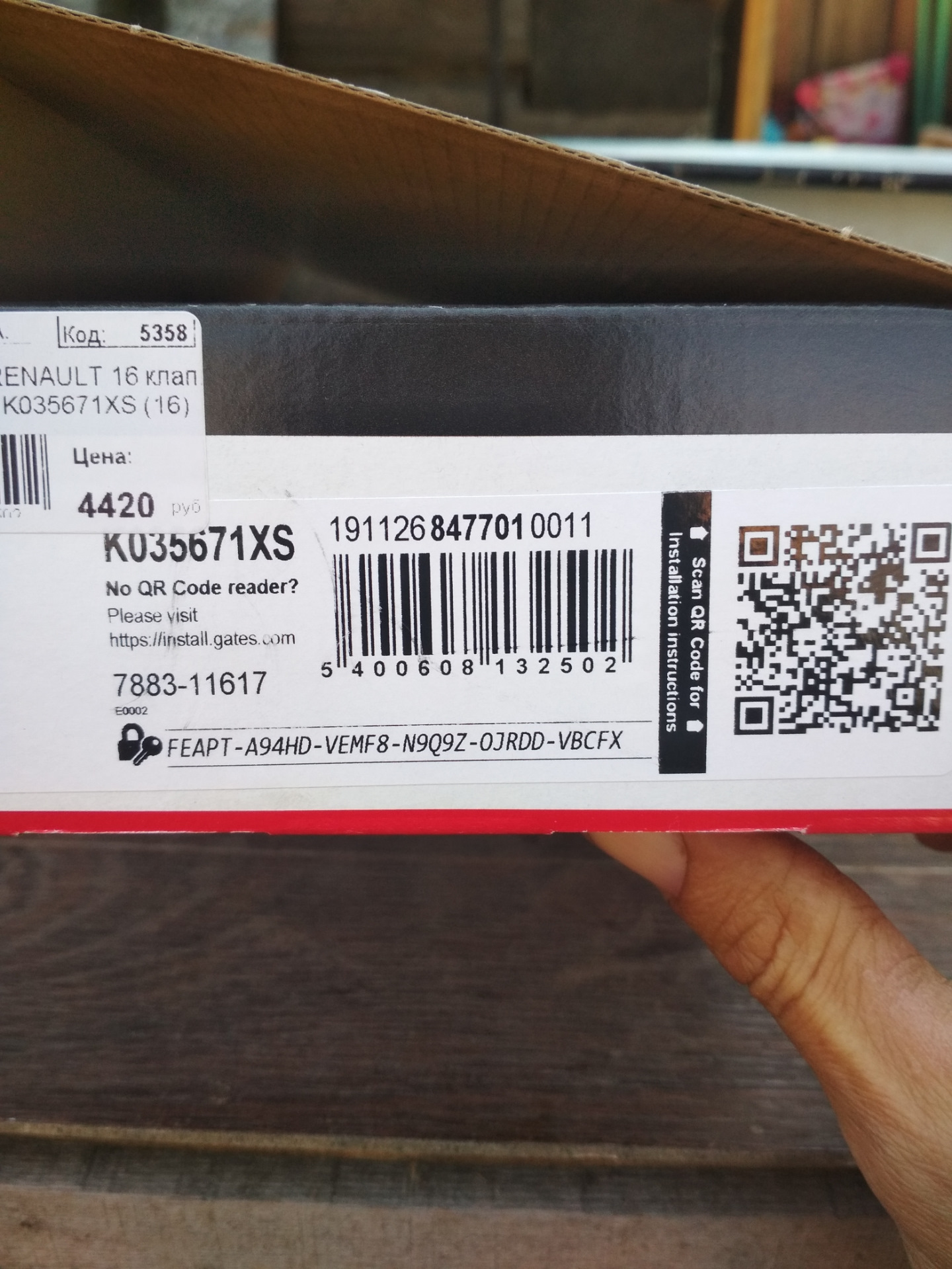

Заменил грм по причине течи сальника кв. Менял в сервисе
Запчасти на фото: 20019851B
Пока ехал в сервис вспомнил что помпа стоит стелакс и решил ее сменить, взял тоже китай решил при следующей смене грм опять поменяю.
При вскрытие окозалось что один из сальников распредвала тоже потеет. В итоге в ближайшем магазине были куплины 2 сальника от ларгуса(фото нет) зеленого цвета, родные были skf без пружин.
