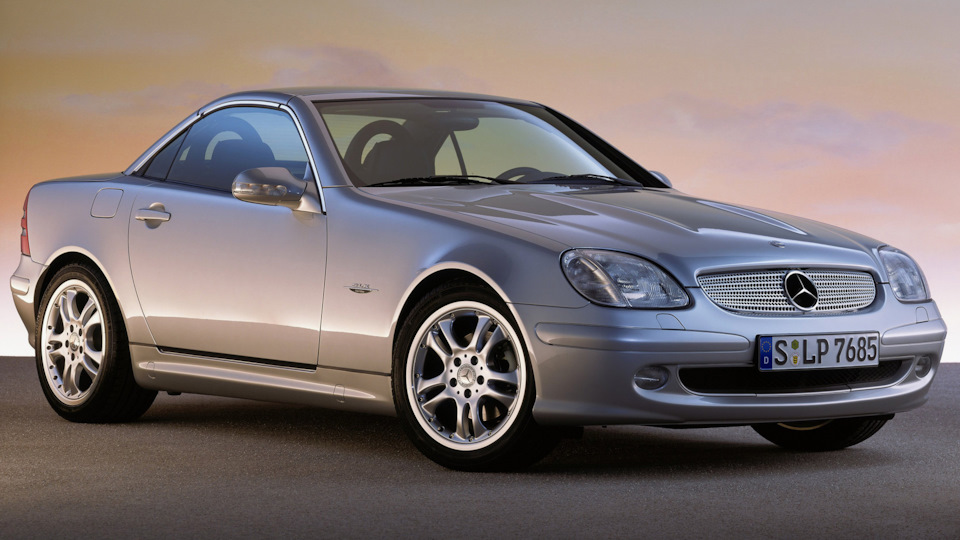

Final Edition
1) Начало продаж май 2003
2) Колеса:
"Alycone“ (7Jx16“ — 205/55, 8Jx16“ — 225/50)
"Icenio Saidak“ и „AMG“
( 7,5Jx17“ — 225/45, 8,5Jx17“ — 245/40)
3) Решётка радиатора окрашена в серебро
4) Спойлер
5) Значок Final Edition на передних крыльях
6) Возможна вся окраска включая дизайн
7) Приборная панель циферблат с серебренной печатью, белые стрелки, метал. кнопки регулировки.
8) Центральная консоль, элементы обшивки — алюминий (особая полировка поперечная), ручка КП с хром вставкой с надписью., в качестве допа доступна деревянная отделка "птичий клён"
9) Сидения наппа без перфорации двух цветов черные и красные классического цвета
10) Подушки безопасности обшиты кожей, включая коленную.
11) Коврики с хром окантовкой для черного салона или красные с окантовкой для красного.
11)Возможны версии на базе компрессорных SLK200/230 и SLK320
Не доступны на этой версии: SLK AMG32, AMG пакет, деревянная отделка, другая обшивка, Designo (кроме красок), другие колеса.

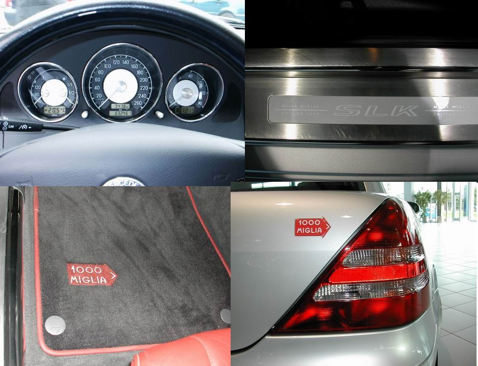

Mille Miglia
Mercedes по случаю гонки выпусткал две врерсии на базе дорестайла и рестайла. Машины распространялись "по своим" ( особым работникам, филиалам и особым клиентам)
Милле Милья (итал. «Mille Miglia», «Тысяча миль», произносится как ['mille 'miʎa]) — гонка на выносливость по дорогам общественного пользования, проводившаяся в Италии с 1927 по 1957 года (тринадцать раз до Второй мировой войны и одиннадцать раз после). Mille Miglia, как и другие подобные ей гонки (более старая Targa Florio и более поздняя Carrera Panamericana), сделала популярными автомобили класса Гран-туризмо и прославила такие автомобильные марки, как Alfa Romeo, Ferrari, Maserati и Porsche.
Тысяча миль — Википедия
Первый выпуск
1) Основа SLK230 1997г., выпущено 40 авто.
2) Цвет серебро
3) Логотипы 1000 Mille на крыльях и багажнике
4) Колеса 16" трехспицевые
5) Обшивка алая кожа, центральная консоль с красной кожей вместо карбона
6) Телефон Alkatel красный с системой громкой связи, без внешней антенны
7) Накладки на пороги с синей подсветкой и надписью Mille Migla и серийным номером
8) Коврики черные с красной окантовкой и вышивкой Mille Migla
9) Своя ручка КП
Второй выпуск
1) Основа SLK320 2002г., выпущено 12 авто.
2) Цвет "серебряные стрелы"
3) Обшивка Designo в одном цвете классический красный
4) Решетка крашенная в серебро как у Final Edition
5) Колёса AMG Styling III 7,5x17" — 225/45 / 8,5x17" — 245/40
6) Логотип 1000 Mille на багажнике и SLK Mille Miglia Edition на крыльях
7) Отделка деревом "птичий клён" включая руль
8) Пороги с подсветкой и надписью SLK Mille Miglia Edition 2002
9) Приборная панель в стиле Mercedes 190SL
10) Ковры с красной кожанной окантовкой и вышивкой 1000 millia

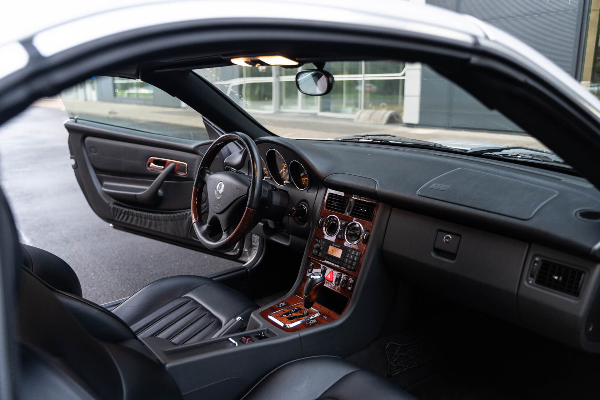

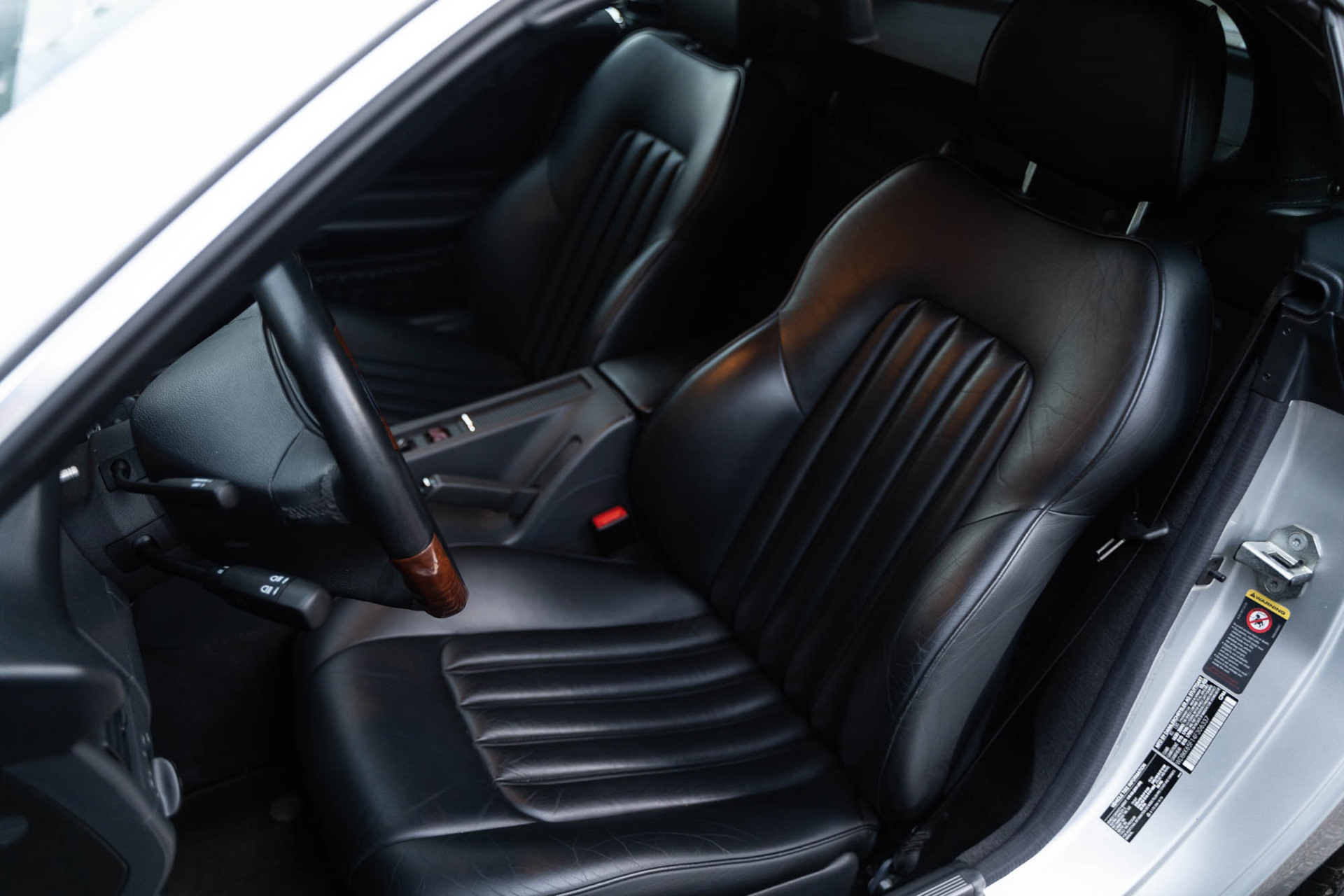

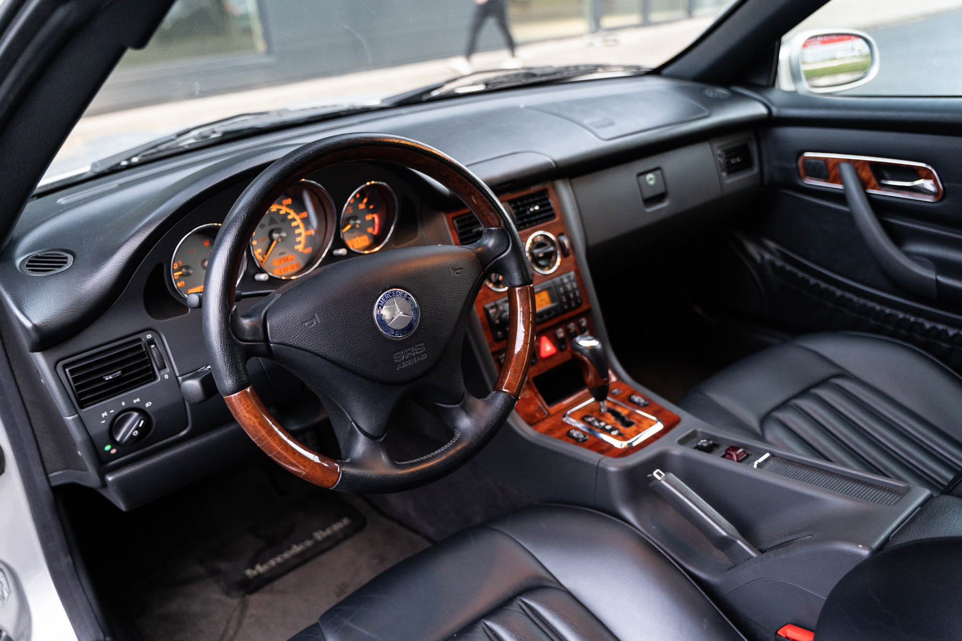

Да не, не смущает. Просто когда купил, был уверен, что это Special edition. А тут начали мне говорить, что возможно это Final Edition.
Немного почитал форумы и несколько человек писали, что у них Special, но в расшифровке vin написано Final🤷
По многим признакам это спешл, только сидухи, но это могут быть особенности рынка.
Шильды на крыльях и ручки спешл?
Шильдики да. Про ручки не понял, что имеешь ввиду)
на ней на хроме спешл эдишн надпись должна быть
А, на ручке кпп это да, special edition
Тогда в двойне поздравляю)
