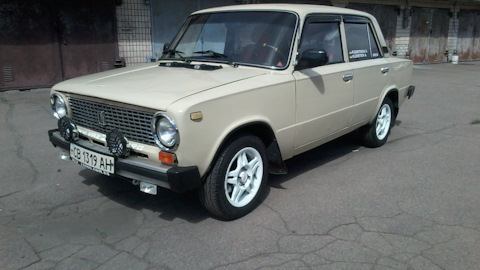

Дошли руки до замены радиатора. У меня уже лет 10 стоял алюминиевый, но последние пару месяцев он решил подтекать ровно по центру. Не то чтобы критично, но немного подмокал и то не всегда. А пару лет назад я, по случаю, прикупил точно такой же и он пылился на полочке. Заодно доделал по человечески крепление радиатора, а то он у меня на хомутиках был привязан и видимо из за неплотного крепления и потёк. Заодно поменял антифриз на MANNOL Antifreeze AG13 Advanced желтый -40C. Он совмещает лучшее и с AG 11 и с AG 12, да ещё и лояльно относится к разным металлам.

Да нет, в идеальном — это Ланос. А на копеечке мы чисто погонять периодически по грунтам всяким и трамплины даже прыгать она умеет. Как бы делать уже и смысла нет, а продавать смысла ещё меньше. Денег за неё уже никто не даст и это естественно, а те гроши, которые копейки сейчас стоят, погоды мне вообще не делают.

Кстати, вид подкапотки действительно не очень. Но это всё мовиль и пуш. сало, зато не ржавое
