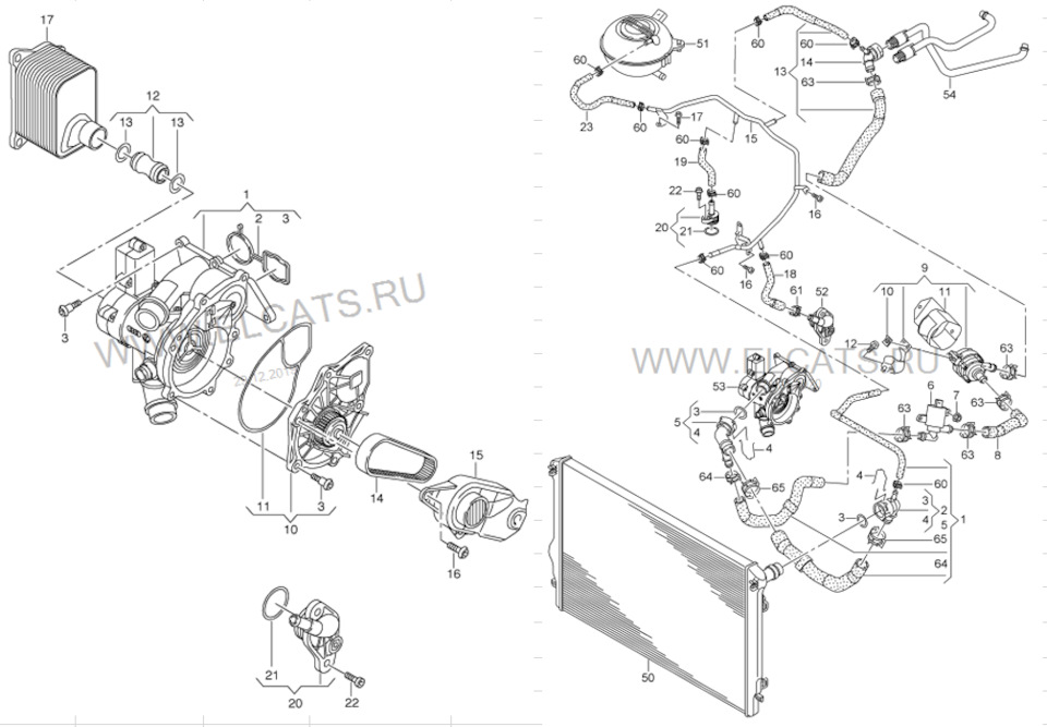

Вариант с "куланц" по замене помпы не вышел. Дилер вилял хвостом и не поддавался ни в какую. Предложили ремонт со скидкой, но это не наш метод, да и скидка была смешная, да и замену как я понял лучше делать сразу помпы с термостатом, а дилер уговривал только на помпу.
Погуглив драйв, набрел на ряд статей где народ покупал комплектом INA помпу, ремень, и термостат. Собственно так я и сделал, прикупив еще всяких резинок-прокладок и ремкомплект проводки, т.к. сервис-гай предупредил, что сняв помпу может быть выявлена необходимость ремонта жгута проводки.
По итогу много из купленного не понадобилось (3700р пошли не в прок), и даже из антифриза пригодилась только половина. В итоге на ремонт ушло около 20.000р с учетом работ.

Добрый день как помпа производителя INNa отходила на вашем авто ?
Уже вышла 06K103485D, вариант 4
Да он в сборе это я знаю. Но менять из за протечи прокладки это ж развод. 540 евро. Я жалобу накатаю на латышский сервис. В Германию. А вообще кругом развод.
Помогите разобраться. Течь ОЖ в районе помпы и термостата на пассате б8 бензин. У диллера сказали замена всей этой помпы и термостата потому что если попробовать разобрать может рассыпаться пластмасса и не собрать. Работа плюс запчасти 540 евро. Неужели нельзя заменить просто прокладку? Развод или правда всё менять. Ну если прав диллер что за качество гавно?
Мне кажется он в сборе идёт с помпой, термостат. Проводку в моем случае не меняли.
