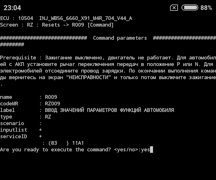

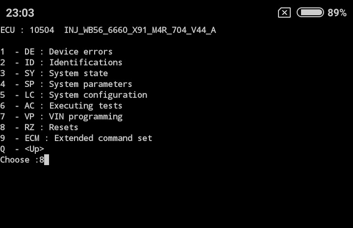

Вообщем, с самой покупки машины (июнь 2018) у меня не работал круиз. Причём ограничитель (лимитер) работал исправно. Всё мне эта проблема покоя не давала, но, то ли я как-то сразу не нашёл решения, то ли частые комменты в разных БЖ о том, что это не редкая проблема и решается она только КЛИПом, сбили меня с пути истинного. А пользоваться круизом, надо сказать, я люблю. ОООчень люблю. Мне даже ограничитель не так важен, как круиз.
А тут, сегодня, сижу себе на работе, листаю новости и свежие БЖ, и натыкаюсь на эту запись с решением проблемы по круизу. Как говорится: "…а ларчик просто открывался…". И вроде бы всё и понятно, но даже мне, хорошо понимающему в ПиРен'е, сразу было не ясно чего и где открывать.
Именно поэтому я решил написать эту, как бы дублирующую, запись, чтобы люди, которые совсем только начали работать с ПиРен'ом или не совсем понимают где и что нажимать, не боялись воспользоваться этим решением.
Далее немного картинок с описанием последовательности действий:

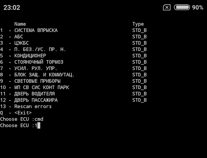

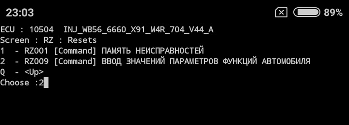

В списке с блоками машины вводим команду CMD, после неё вводим 1 — это эбу СИСТЕМА ВПРЫСКА
Как я потом выяснил всё можно сделать и без команды cmd. Ну, по крайней мере, на моей машине.
Далее в меню № 1 — DE : Device errors (ошибки) нужно удалить все сохраненные ошибки, которые там есть.
Как показывает практика этого тоже можно не делать. Главное, чтобы ошибки имели статус MEMORISED (запомненная), а не ALLIVE (текущая).

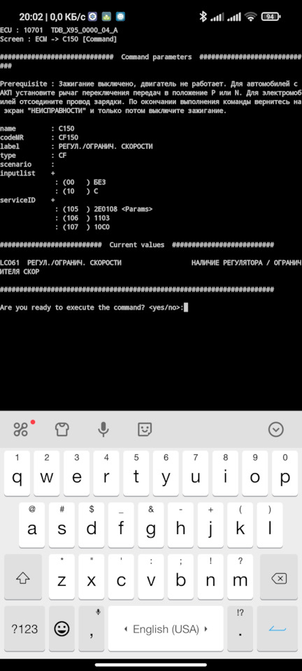

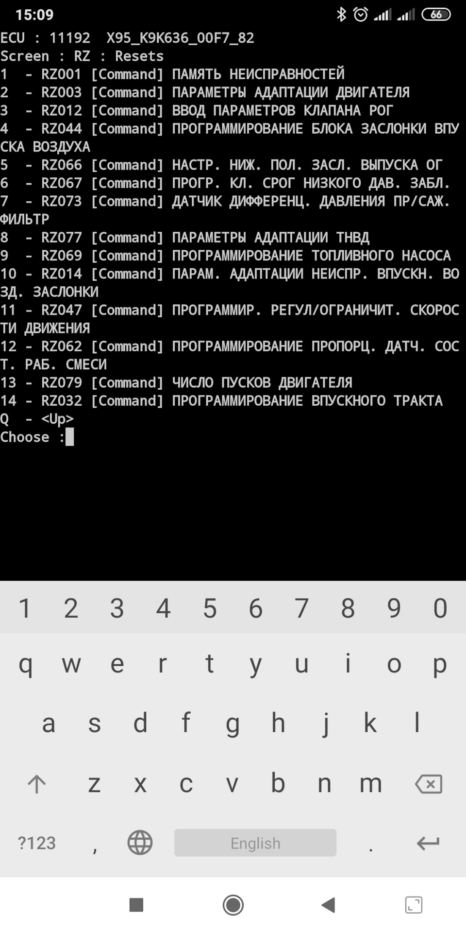

Потом идём в пункт меню, который называется 8 — RZ : Resets (у меня он № 8, у Вас может быть под другим номером) либо, если в начале Вы вводили команду cmd, идём в меню ECM : Extended command set (у меня он № 9), оно всегда будет последнее в списке.
В обоих этих меню есть подменю с параметром RZ009 — заходим в него.
ВНИМАНИЕ ! Не путать с подменю RZ001 — это подменю просто для удаления ошибок из памяти эбу.

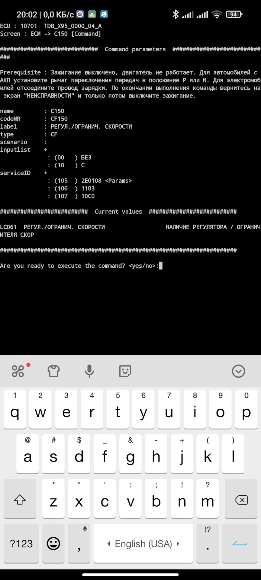

В открывшемся запросе на команду вводим yes и жмем enter.

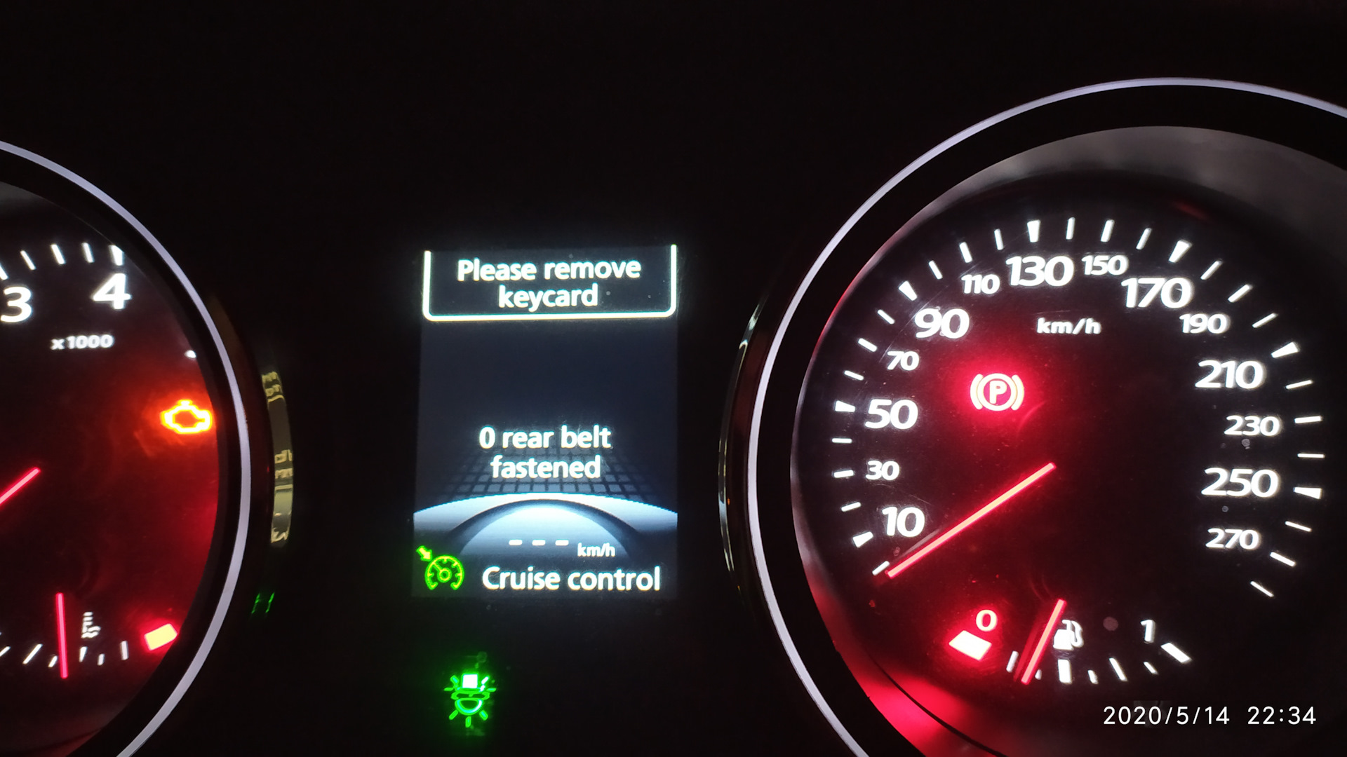

После этого долгожданный круиз ожил.

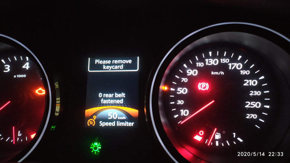

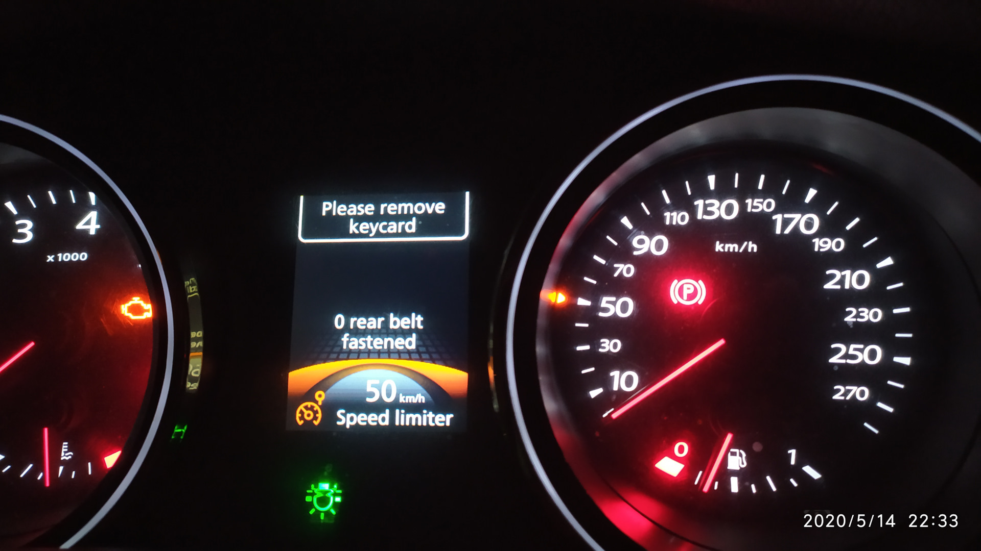

Ну и фото ограничителя:
Ну что сказать? Сказать что я рад — просто ничего не сказать.
Я СуперМегаСчастлив !

Подскажите а что за программа и как зайти в это меню
Программа называется PyRen. Как зайти всё описано в записи. Но эта программа для Рено.
Спасибо! Мне помогло, уже хотел ехать на клип.

Афигеть, спасибо, тоже слетел круиз, походу после поломки генератора сразу. Помогло с первого раза!
Пожалуйста
На лагуне 3 1.5dci все сработало, только функция немного по другому называлась, но я разобрался, спасибо))
Пожалуйста 🙂
Здравствуйте, это все делать при заглушенном двигателе и включённом зажигании ?
Приветствую.
Да, именно так. Мотор должен быть заглушен, зажигание должно быть полностью включено.

Спасибо тебе огромное у меня получилось! Что я только не делал, думал уже в сервис ехать! Спасибо!
Не заработало у меня ((после всех манипуляций в блоке 3 панель приборов добавляю скрин
А при чём тут панель приборов вообще?
Пишет наличия регулятора а должна стоять С
vovikevp
В блоке 1 rz009 включил, а в блоке 3 нехочет
А в блоке приборки такого сброса и нет. Он есть только в блоке ВПРЫСКА
У меня даже официалы ломали голову, но так и не нашли причину по круиз-контроль…на 4 всё ок, а вот 5,6 никакой реакции
сработало с шестого раза.спасибо.
Решил попробовать также сделать на своем сценике. Не получилось. Проблема в том, что круиз не работает на 4,5 и 6 передаче. На 3 работает. Ограничитель работает исправно
Тогда возможно проблема в датчике нейтрали.

Приборка бомба! А я вот круиз не люблю совсем. Утомляет монотонная езда
Спасибо.
Ну, тут каждому своё :-))
Ну приборка супер конечно!👍🔥
Это даааа. Самому нравится. Скоро рестайловый блок парктроников приедет, тогда и цветная индикация парктроников появится ещё :-))
