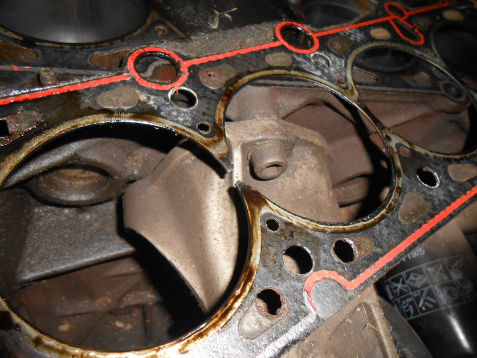

Как-то даже озадачил… А не в этом ли причина прогара прокладки ГБЦ, с чем не давно встретился (на фото). Никогда не задумывался об этом для Ауди 5 цилиндров. Понятно про ВАЗ, где диаметр изначальный 76, 79, 82 мм. Тут точно разница и в прокладках.
Прокладка должна быть как по толщине одинаковая с заводской, так и по диаметру кольца прокладки, в зависимости от размера поршней/цилиндров.
В первом случае будет или разная степень сжатия, ну или клапан до поршня может достать.
Во втором идёт уплатнение всей окружности цилиндра от прорыва газов.
