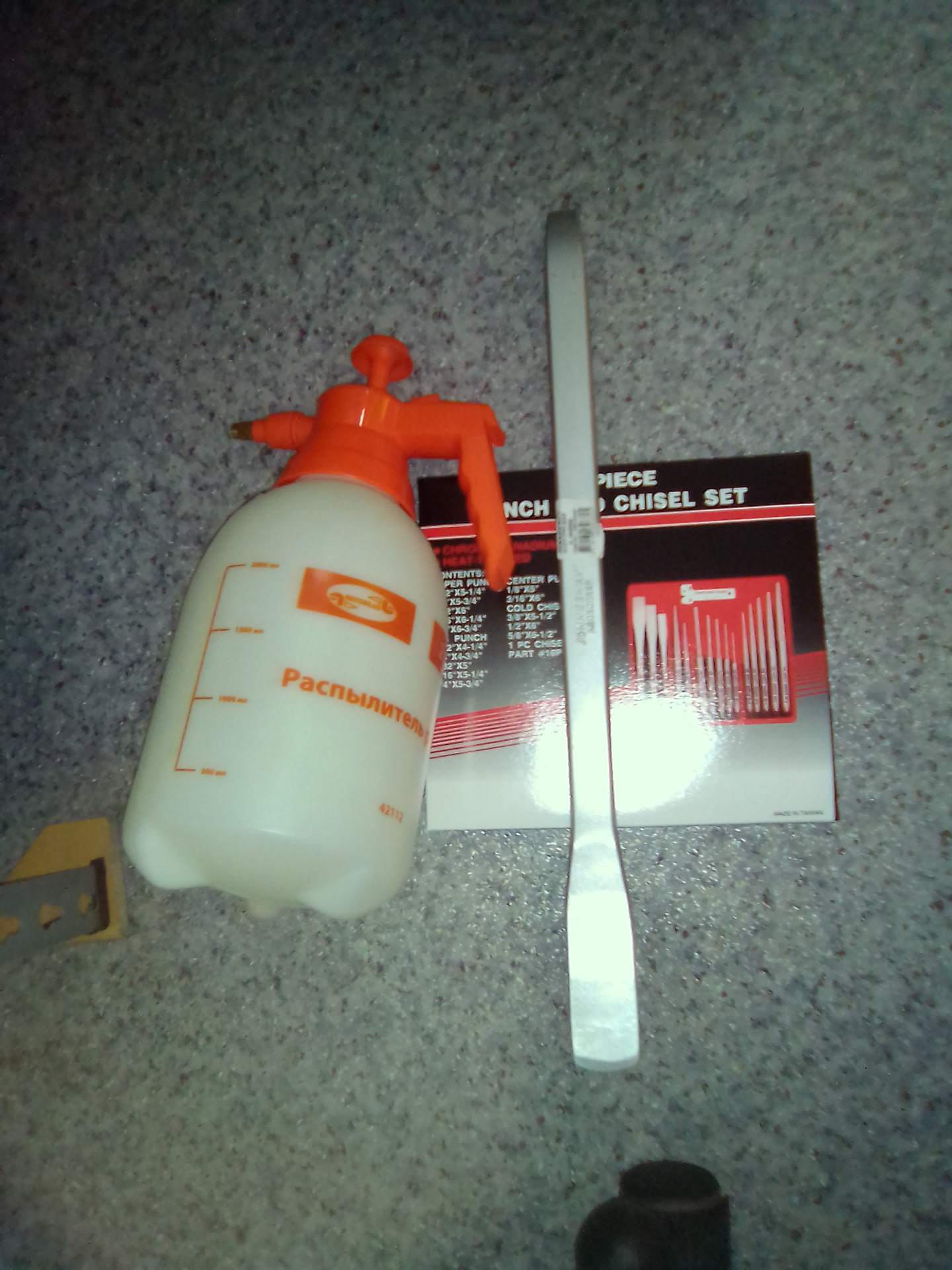

Дополнительно приобрёл распылитель для удобства очистки замасленных поверхностей (Карб дороговато выходит на такой объём работ), монтажку и набор выколоток специально для выбивания штифтов из внутренних шрусов.

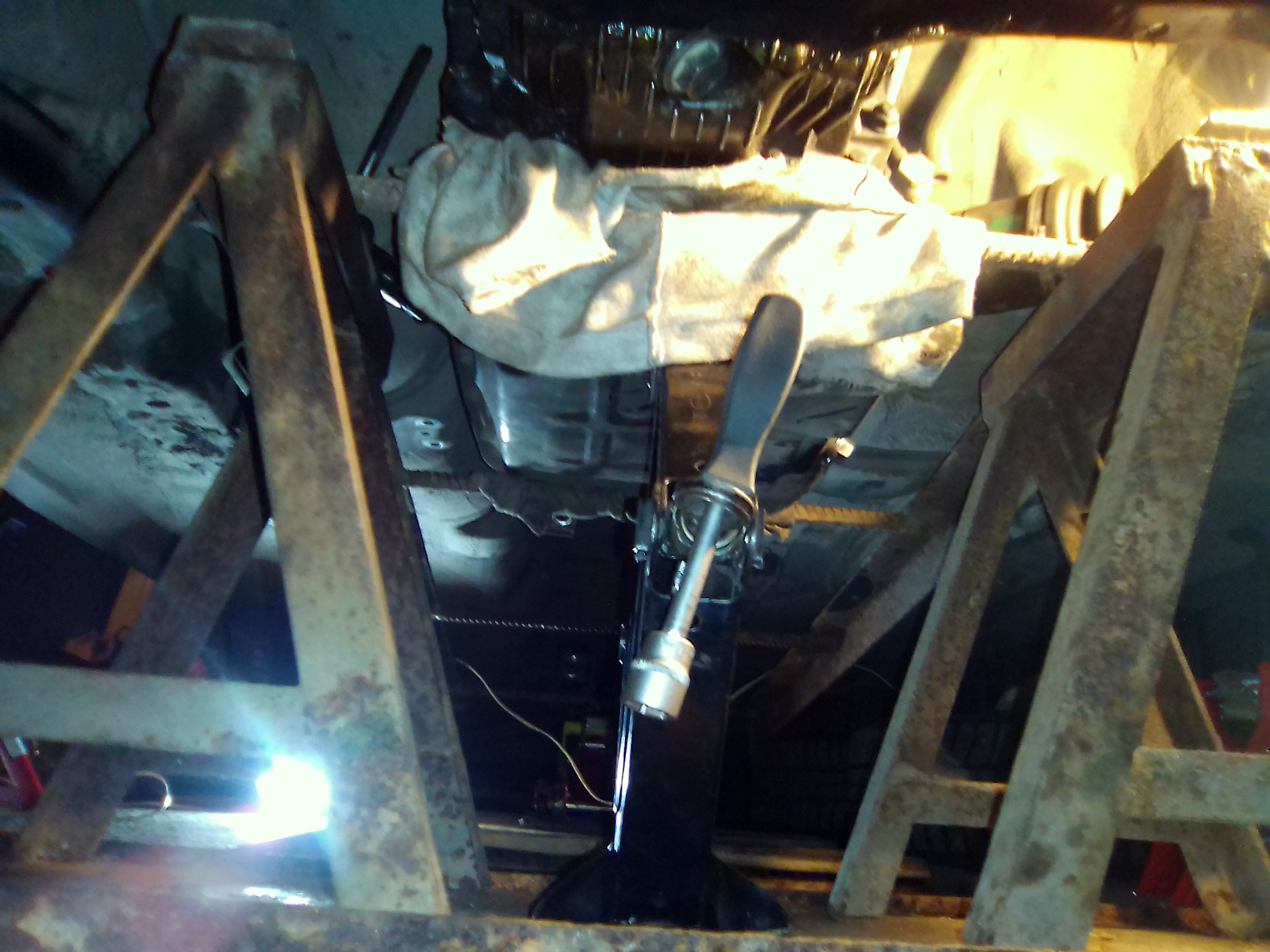

Для поддержки АКПП при снятии использовал две подставки от бывшей лавочки, лестницу из арматуры, домкрат-ромб спереди и подкатной с задней стороны. Проще говоря, положил лестницу на два домкрата и в процессе снятия маневрировал этой плоскостью. Из удобств лестницы то, что между ступеньками удобно разместился поддон коробки, то есть всех проблем с его замятием при демонтаже у меня не было.

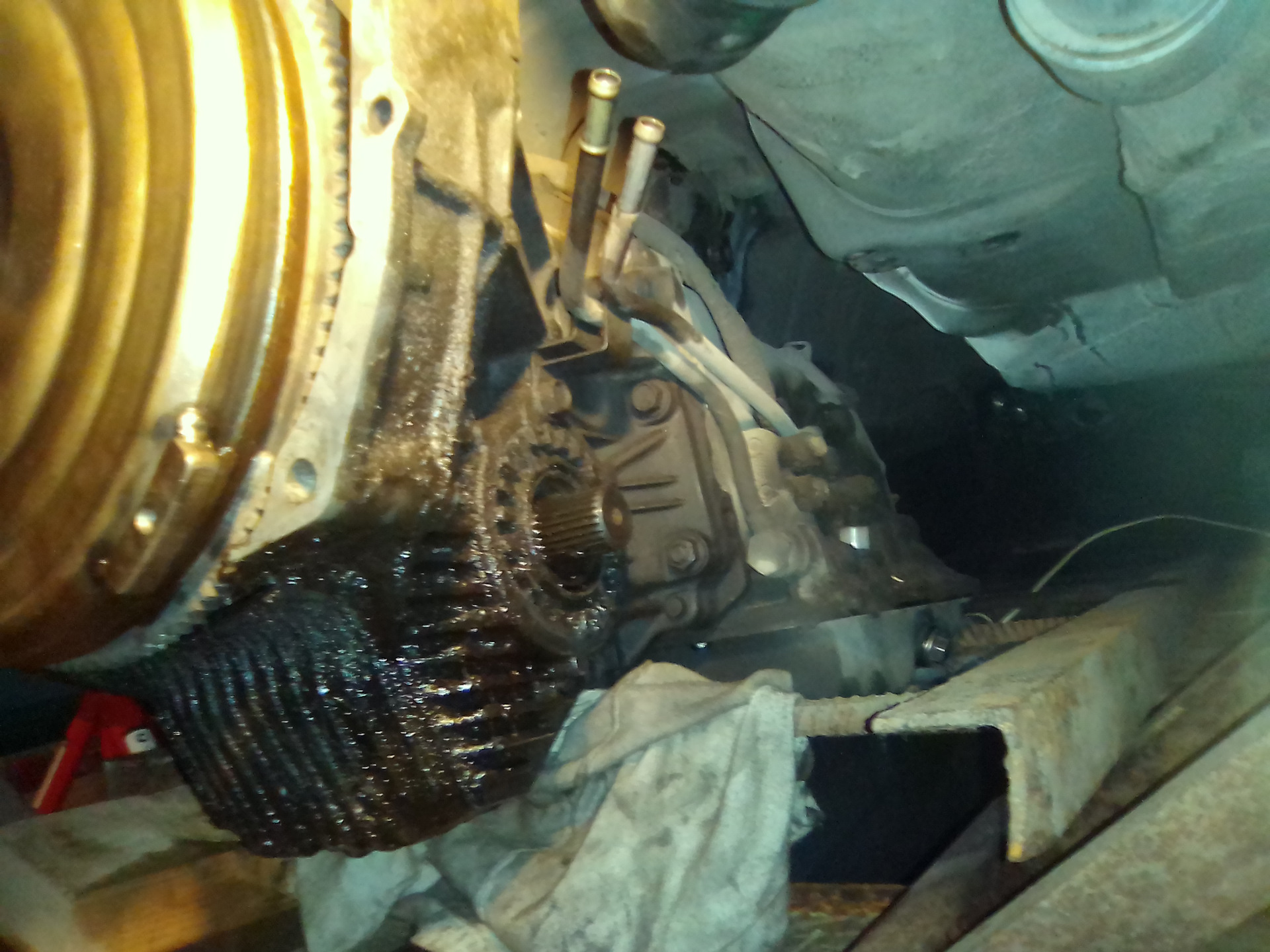

Бублик гидротрансформатора соскочил с вала =(
Над причиной, по которой это произошло, я потом еще минут 10 ржал на весь гараж =)))
Попихал его обратно — вроде залез, но нужно будет проверять в дальнейшем, что он сел на свое место. Перекрутил кронштейн от рулевой рейки к колоколу как было нужно изначально =).
Ну, вот и картина маслом. Только кто виновник с ходу и не определишь. Такое чувство, что и заглушка слева, и коренной, ну и, само-собой, крышка маслоотделителя, которая, кстати, видимо менялась, т.к. в оригинале тут стояла пластиковая, и болты, соответственно, оставили тоже от старой крышки, замазав густо несоответствия герметиком. В общем, что думать? У меня все запчасти куплены — моем и меняем.
Метка на бублике оранжевой краской. Подскажите на что влияет?

Я вот не помню чтобы на бублике метка краской была! Может короб менялся ранее и это просто отметка поставщиков!))) А может и действительно должна быть, например для удобства правильного монтажа!)))
По идее когда бублик сваривается, будь то на заводе или после ремонта, то его отдельно и сразу балансируют на станке!))) Единственное не всяком положении его можно воткнуть, на сколько мне известно!)))
Может балансировка, как вариант?
Это да )))). Ещё и до трех щелчков садить, покручивая. Головоломка, короче!
В мануале по моему даже зазор указан на какую глубину садить! Этот момент ответственный!)))
