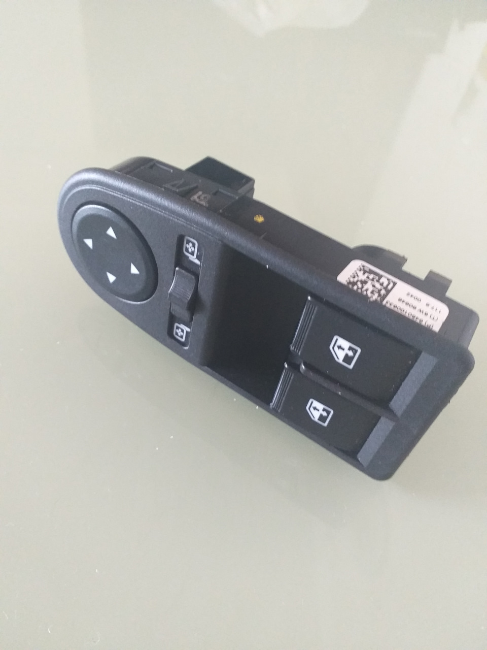

Ещё с зимы случались случаи когда стекло пассажира спереди опускалось и не понималось. По разному кнопку понаклонял и вроде понималось, а вот вчера умерла кнопка. А если кнопка на водительской не работает, то на пассажирской двери тоже не будет работать. Новый блок кнопок в автодоке почти 1,5к руб — это слишком дорого. В голову пришли три варианта решения проблемы:

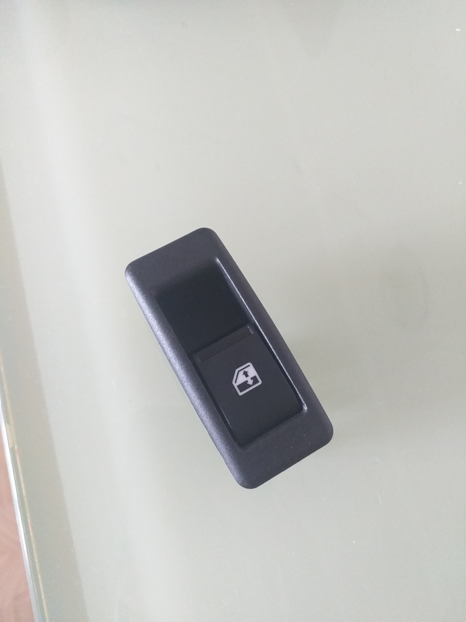

1) Купить кнопку от ЭСП 2110 (150 руб). Подключить к ней разъём и просто закинуть под обшивку двери и пользоваться кнопкой на пассажирской двери.

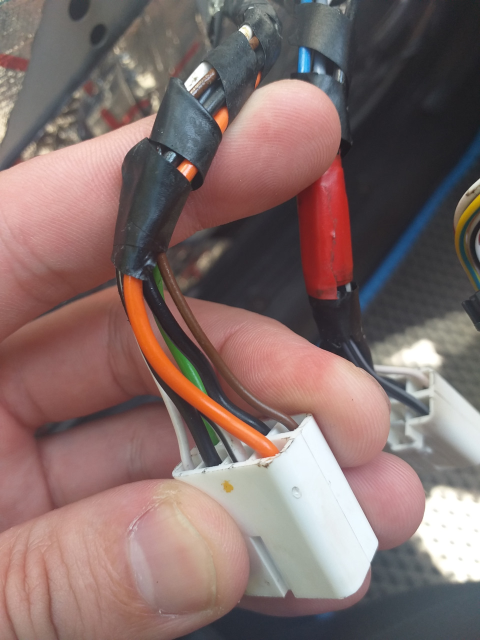

2) Соединить провода массы на разъёме водительской двери, тогда будет функционировать кнопка на пассажирской двери.
3) Купить кнопку Гранта/Датсун ЭСП пассажирской двери (250 руб) и переставить нутрянку в водительский блок — так и сделал. Держится нутрянка на нескольких язычках, легко рабирается, внутри есть металлические части, которыми прижимаются контакты, их не стоит терять, без них пластик кнопки не нажмет на контакты кнопки.

Такой же бардак случился после разборки дверной карты… реально? соединить 2 черных провода на пассажирской кнопке и все будет ОК?
Кнопка пассажирской двери зависима от водительской, если с водительской не работает кнопка (или отсутствует), то на пассажирской не будет ничего работать.
