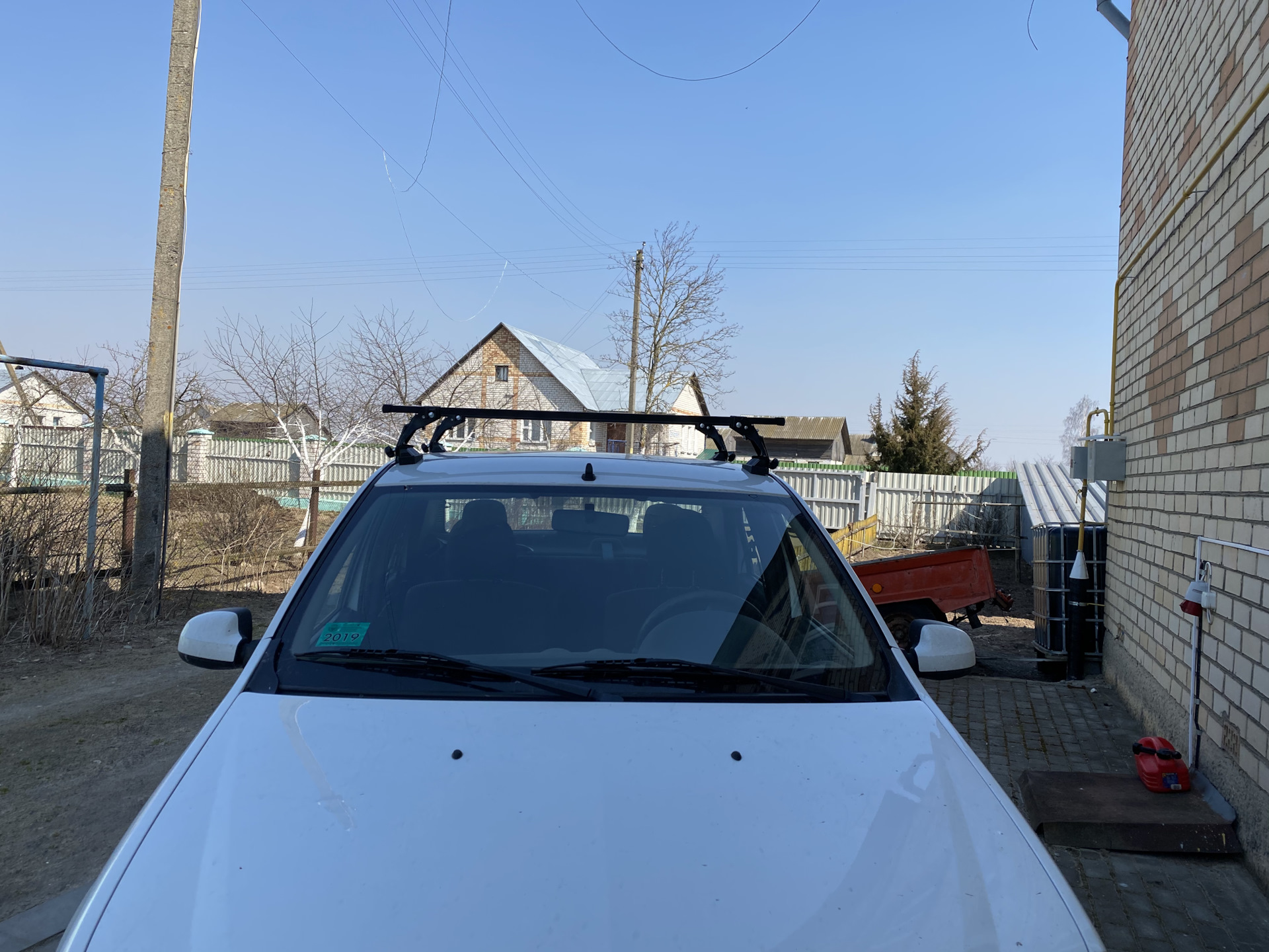

Купил багажник за Атлант 8919 с упорами за 22$.
Пришлось чутка допилить отверстия квадратные под квадрат болта.
Очень понравилось что балки в пластик затянуты, не будут гнить.
Рекомендую за такие деньги.
И если не возить тяжелого то лучше взять модель без упоров Атлант 8908 за 18$. Так как установка с упорами доставляет больше неудобств.
Комментарии 4
Заглушки пластиковые на балках на клей посади или что то подобное, я потерял так одну. И лучше конечно не лениться и снимать багажник после поездки и экономия топлива и не прикипит болт ко втулке в крыше. Если прикипит, втулка прокрутится при откручивании, придется лезть под потолок и как то ее удерживать.
Думал приклеить, но там были заусенцы и они очень хорошо держат теперь заглушки. По поводу снять вы правы, лучше снимать когда не пользуешься.
У меня такой же, только с алюминиевыми дугами. На скорости свистит, уши покрылись коррозией после нескольких дождей за одно лето:( ставлю изредка по необходимости. Вообщем так себе поделка.
С хорошей окраской были бы другие деньги
