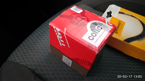

Ну процедура, как мне казалось, несложная — залез в экзист, выбрал в каталоге, те что подходят (JZW698151B) заказал…

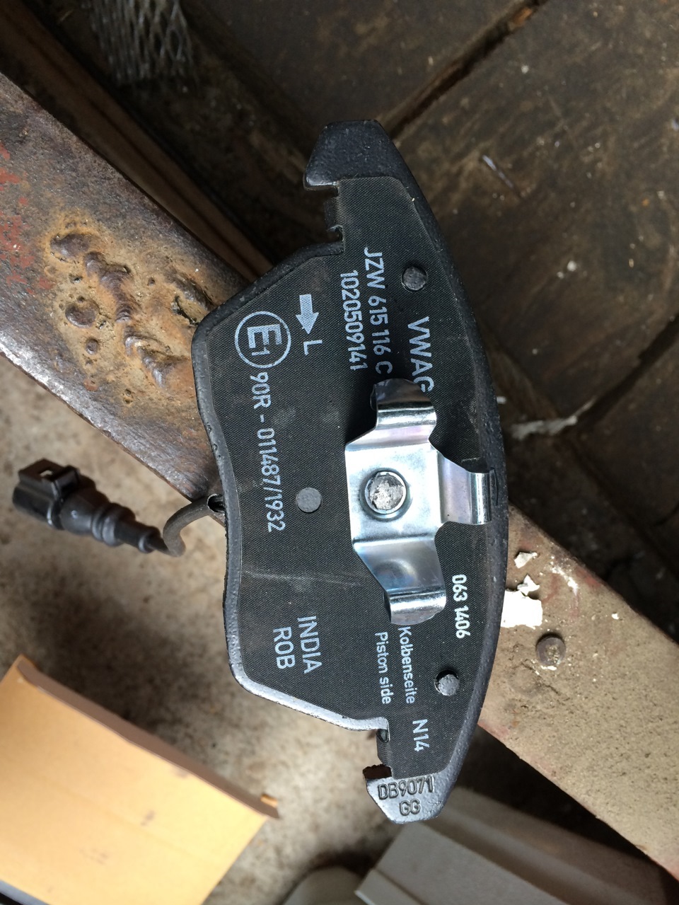

Через 3 дня поехал, забрал, сверил номер снаружи, коробку даже не вскрывал, привез их мастеру, пошел пить кофе… но не успел ))) через 5 минут приходит мастер говорит "У вас тут что-то не то вообще…Колодки вообще другие…" Смотрю на ту, что он снял и что лежит новое в коробке и не понимаю нифига ))
Мои старые

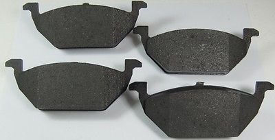

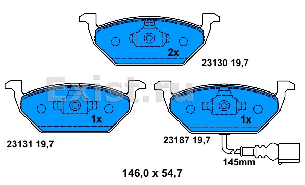

А новые такие:
(фотки с инета, не мои)
Забираю все, еду в экзист с мыслью — "обманули, ссски, подсунули пежню какую то, всех порррву если не вернут" )))
В разговоре с менеджером выяснилось, что на наши толедо, гольфы и т.п с завода идут несколько систем тормозов, через vin номер выяснить какая именно у тебя система невозможно, только опытным путем — снять, посмотреть…
Но, хорошо, что стояла галочка "Проверить заказ", менеджер без лишних разговоров принял товар обратно, пока я писал заявление на возврат, он подобрал мне другие колодки и еще через 3 дня я уже поставил подходящие колодки (JZW 698 151).
